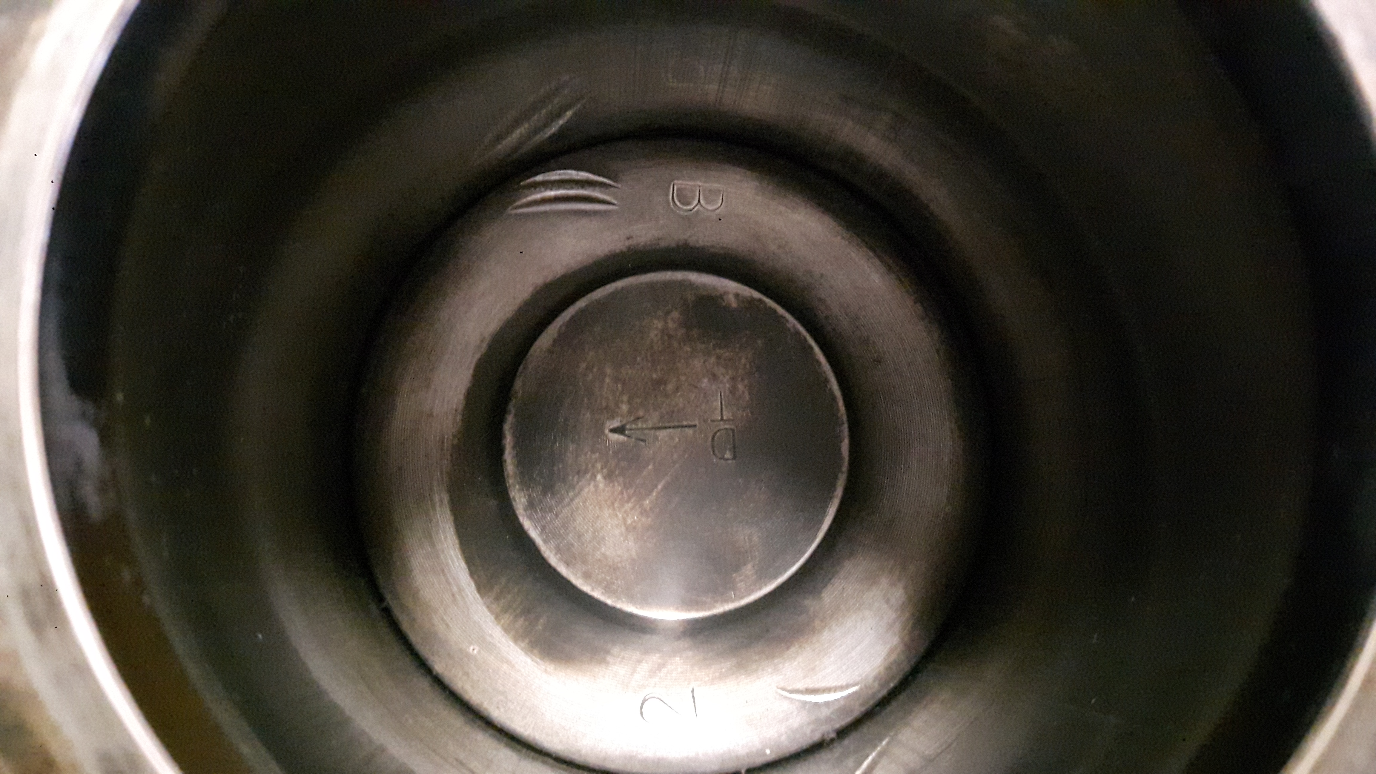

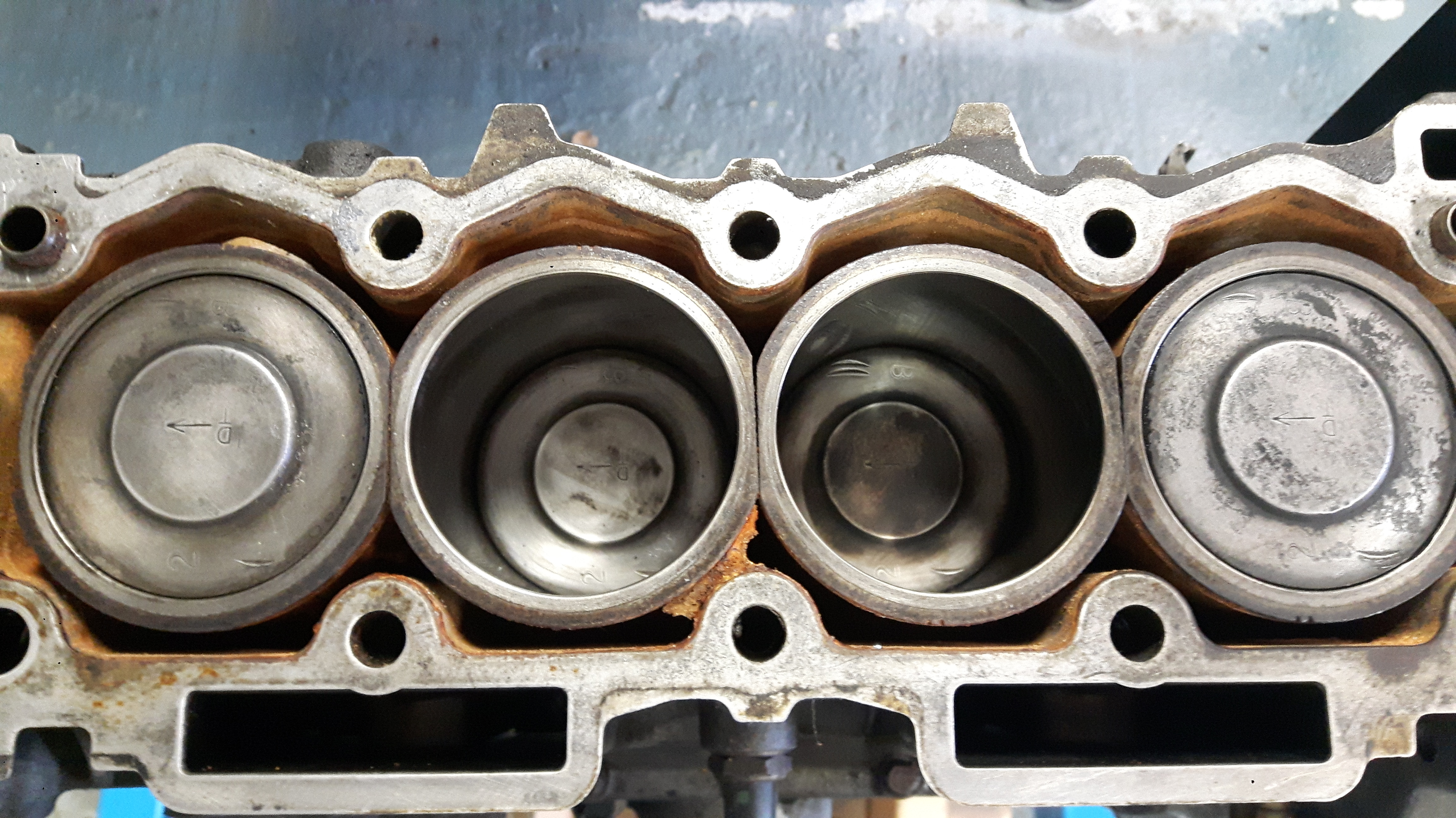

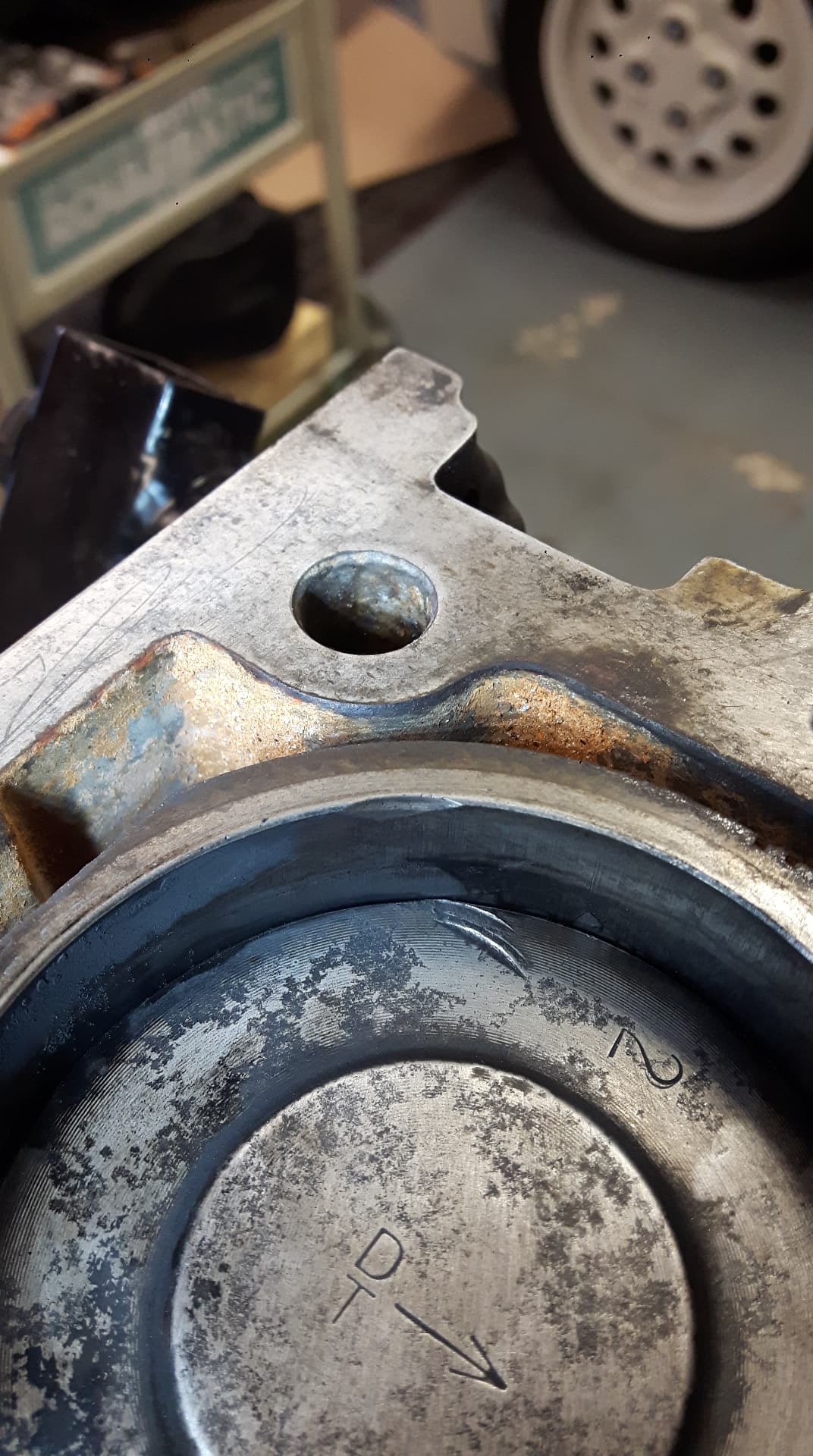

En démontant un moteur que j'ai d’avance depuis 4 ans ,g fait cette découverte ,plusieurs coups sur les pistons ainsi que sur le bord d'une chemise et la culasse ,vous feriez quoi ?

Celui là il a pris des tours !! ( pour les traces sur les pistons )Marc62 a écrit :Bonjour a tous
Salutations
Un segment cassé ? ( pour les traces sur la culasse )

Soupape et guide éventuellement tordus...
Faut tout verifier avant d'utiliser tout ou partie de ce moulin !

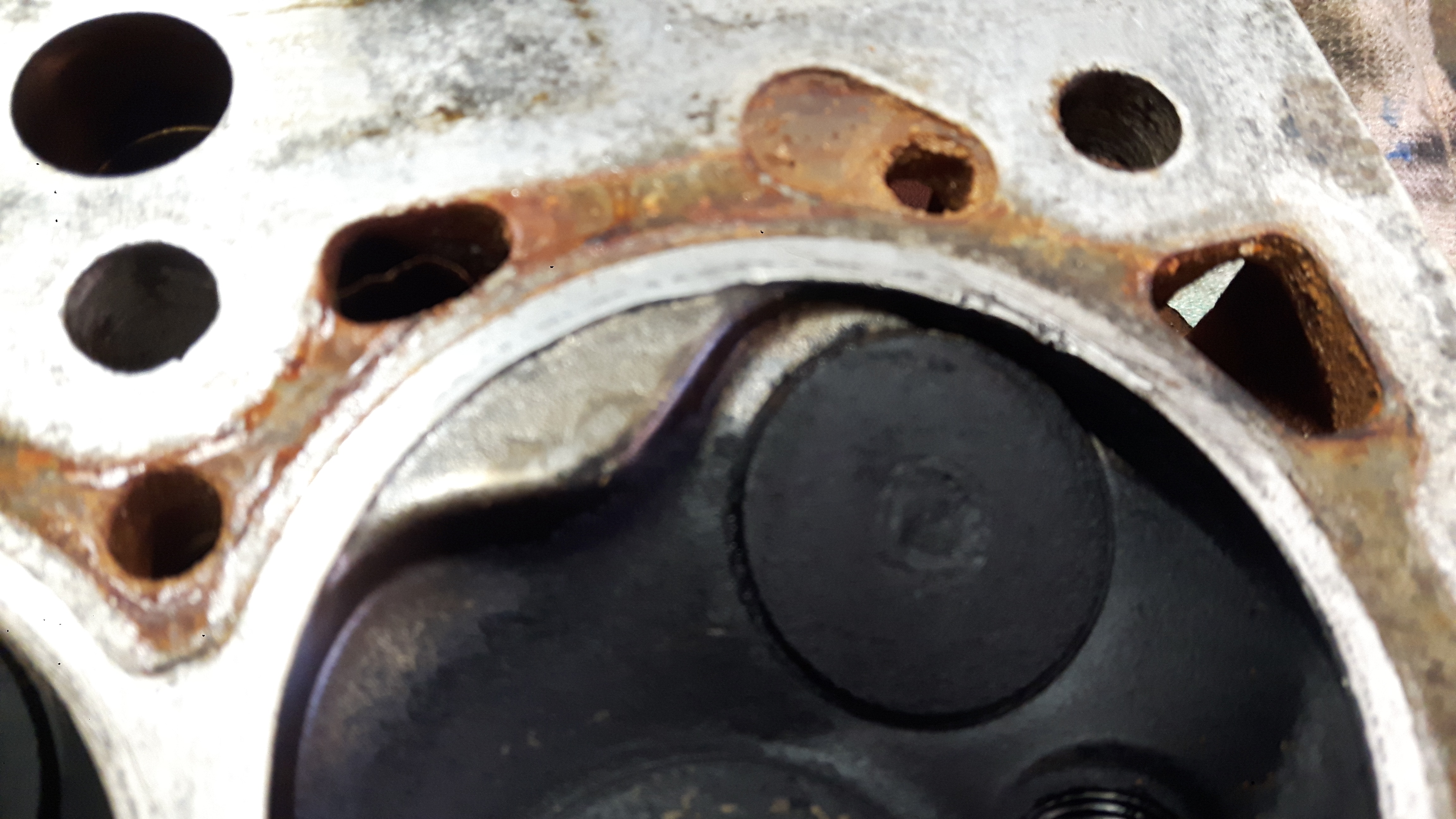

Oui je pense également qu'il a pris des tours ,ou casse distribution,en plus des traces sur les pistons il y a ça aussi
Par contre pas la moindre trace de coups sur les soupapes ...

C'est sur qu'il y a eu un sur-régime, je pense que sur la chemise, c'est le reflet des marques sur le piston.Marc62 a écrit :Bonjour a tous
Salutations
Quand au choc sur la chemise extérieure, je ne pende pas que ça cause un souci; au niveau de la portée du joint de culasse......
Il est évident que si tu veux complètement être tranquille; tu changes.
Mais avant de prendre une décision, tu as une étape importante à accomplir, démontage, et métrologie..... de l'ovalisation des chemises, et cotes des jupes de piston.....
A la suite de cela, si tu es dans les normes, tu te pose les questions que tu pose aujourd'hui.

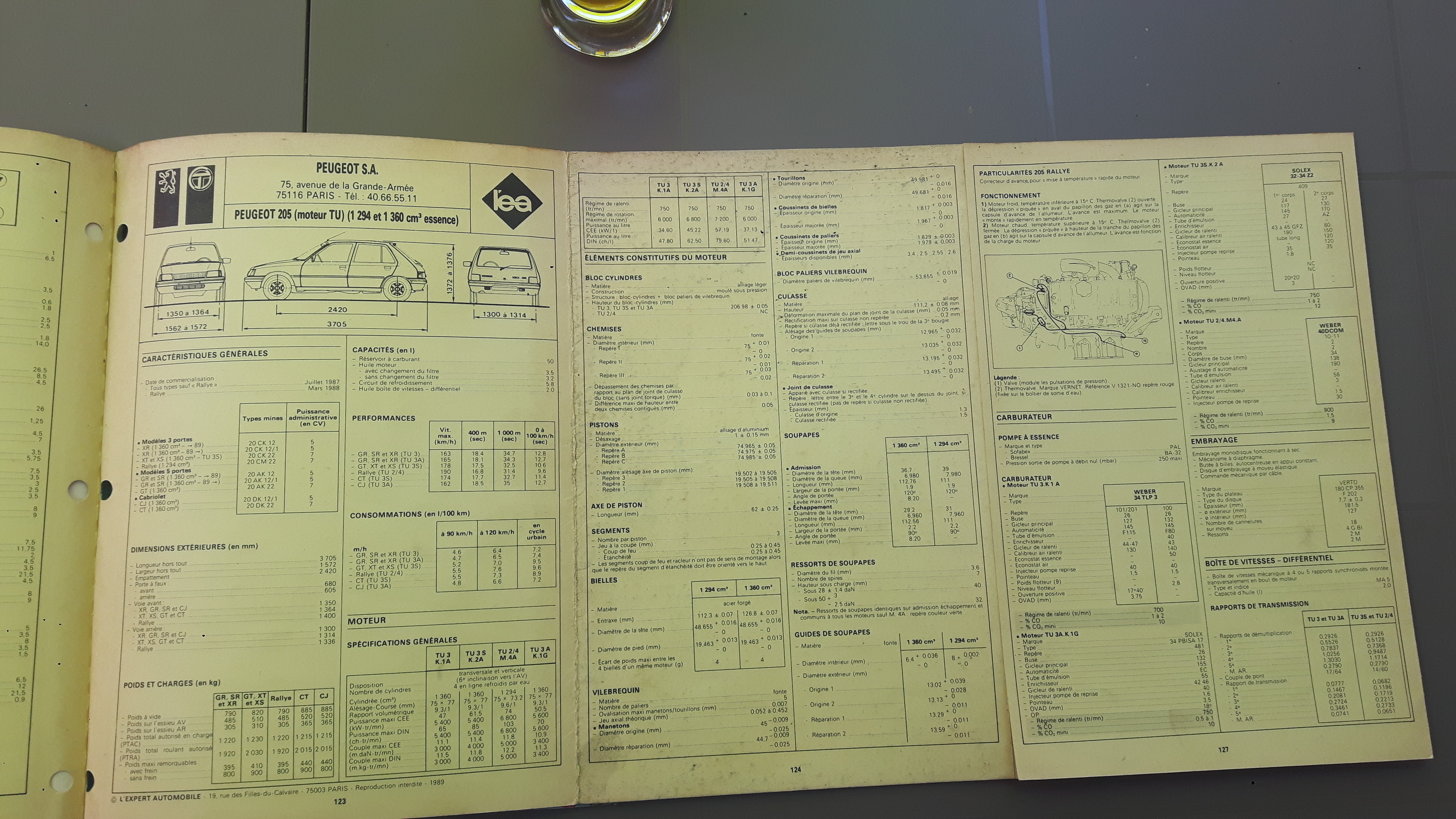

Re: Moteur d'avance
Bonsoir
As tu les donnes pour la métrologie ?
Je ne trouve pas dans revue technique

[quote="Marc62"]Bonsoir
A+
Sur mon moteur, j'avais 6/100, sur l'ovalisation la plus élevée, cela me paraissait beaucoup, mais paraît il que pour une routière, cela peut passer.
Pour plus de précision, il faut poser la question à Bob_63, c'est un ferru de la métrologie, il doit avoir ces infos...
N'oublie pas de déglacer les chemises si tu remonte celles là.

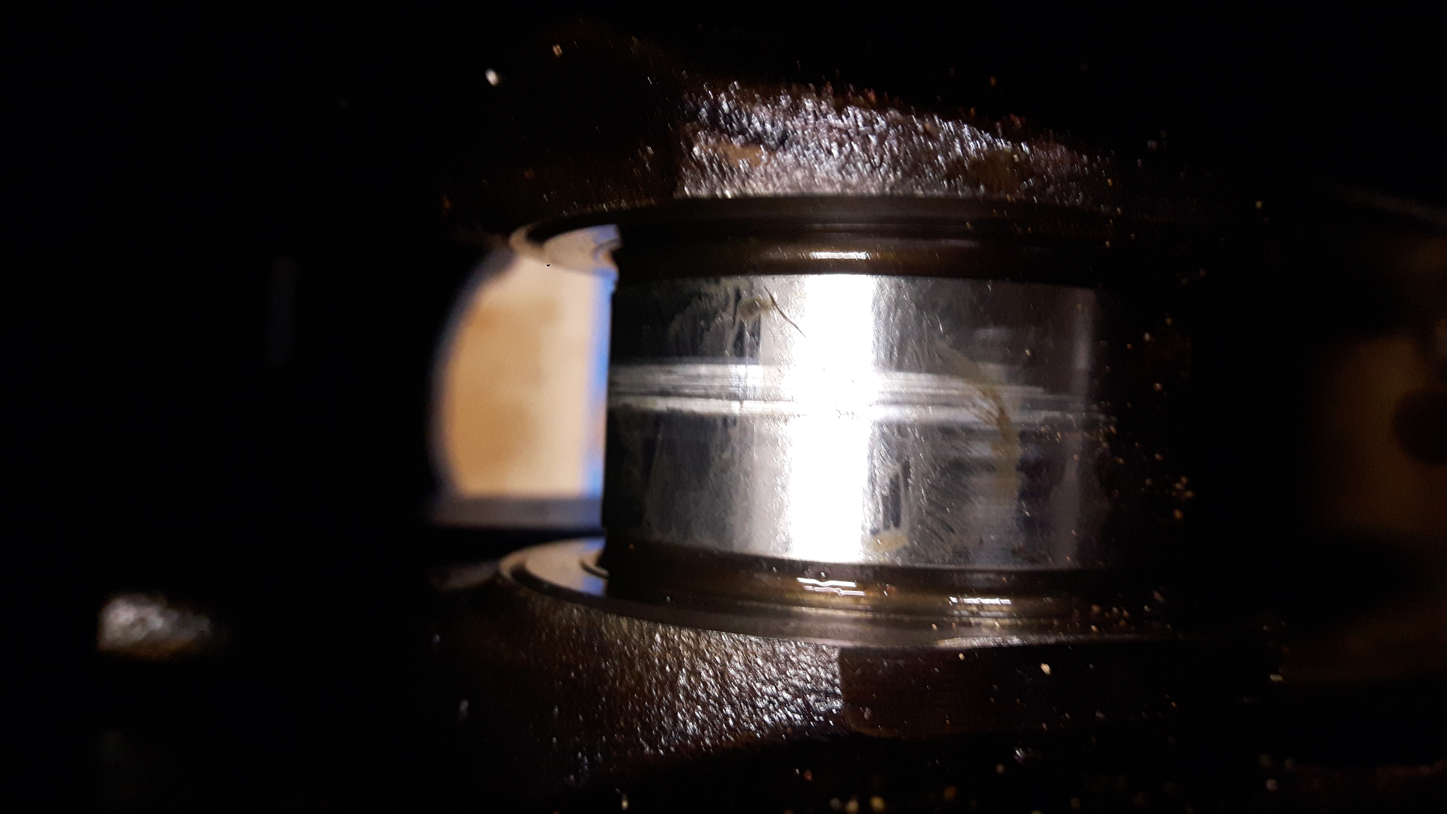

On continue le démontage ,les surprises continues
Ca va etre plus complique que prevue
Aujourd'hui je tombe le vilo

Ou la !!! Rectif de vilo et coussinets en côte répar.
Et un bifton de plus, un !!

Pour les pistons, on va dire que c'est courant sur une rallye ! Bien souvent, c'est du à une rupture de coupelle qui entraîne la chute de la soupape sur le piston.
Jusque là, rien de méchant !
En ce qui concerne ta chemise, c'est plus grave !
Du coup, là je me dis que le piston a dû bien morfler.
L'état du vilo est aussi très inquiétant.
Pour la partie métrologie, je ne suis pas un expert, je travaille avec une bible qui est l'expert automobile pour 205 TU.

Merci pour les infos
Je vais fouiller dans ds mes archives je dois l'avoir celle la
Je te tiens au courant
A+

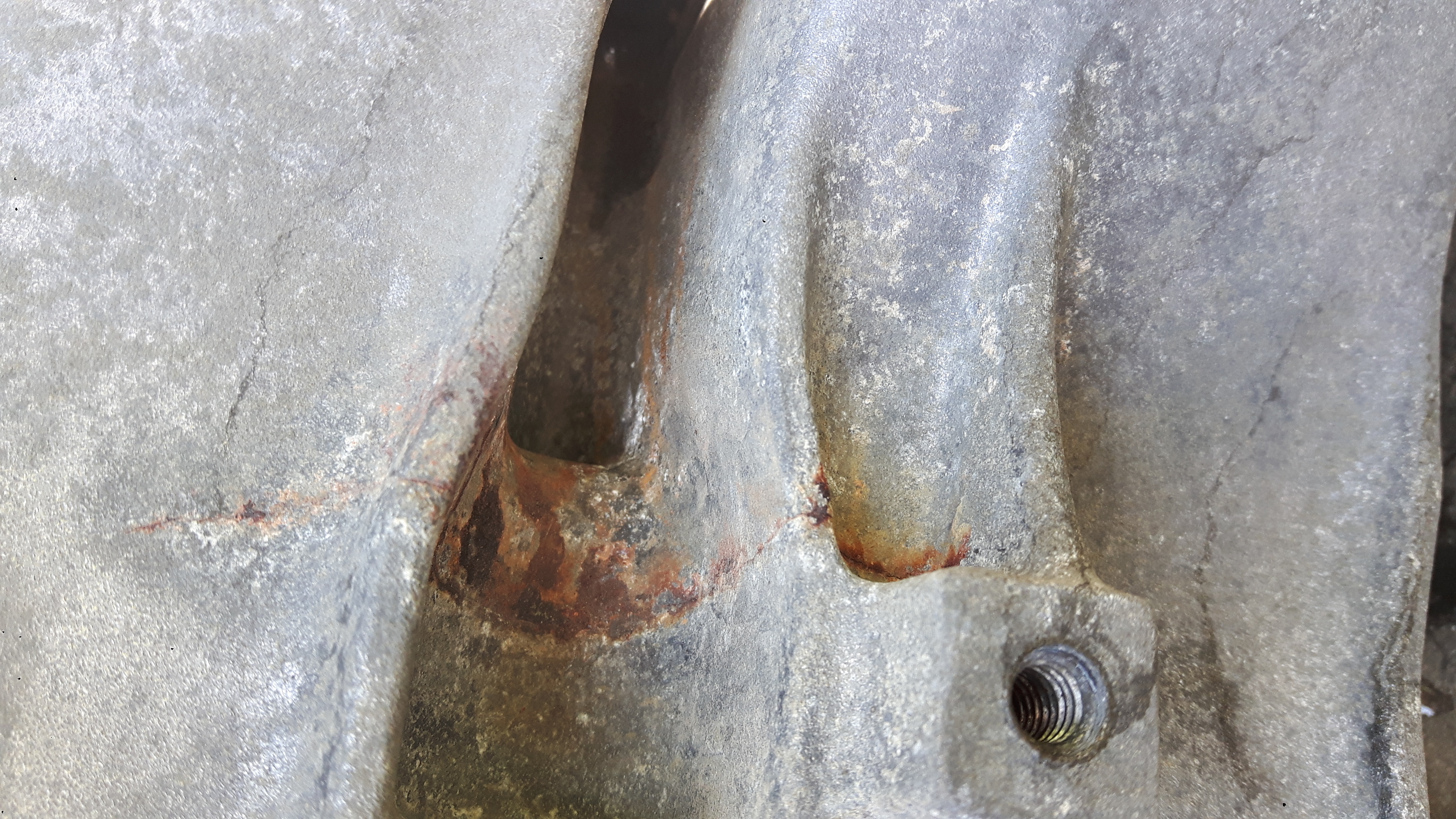

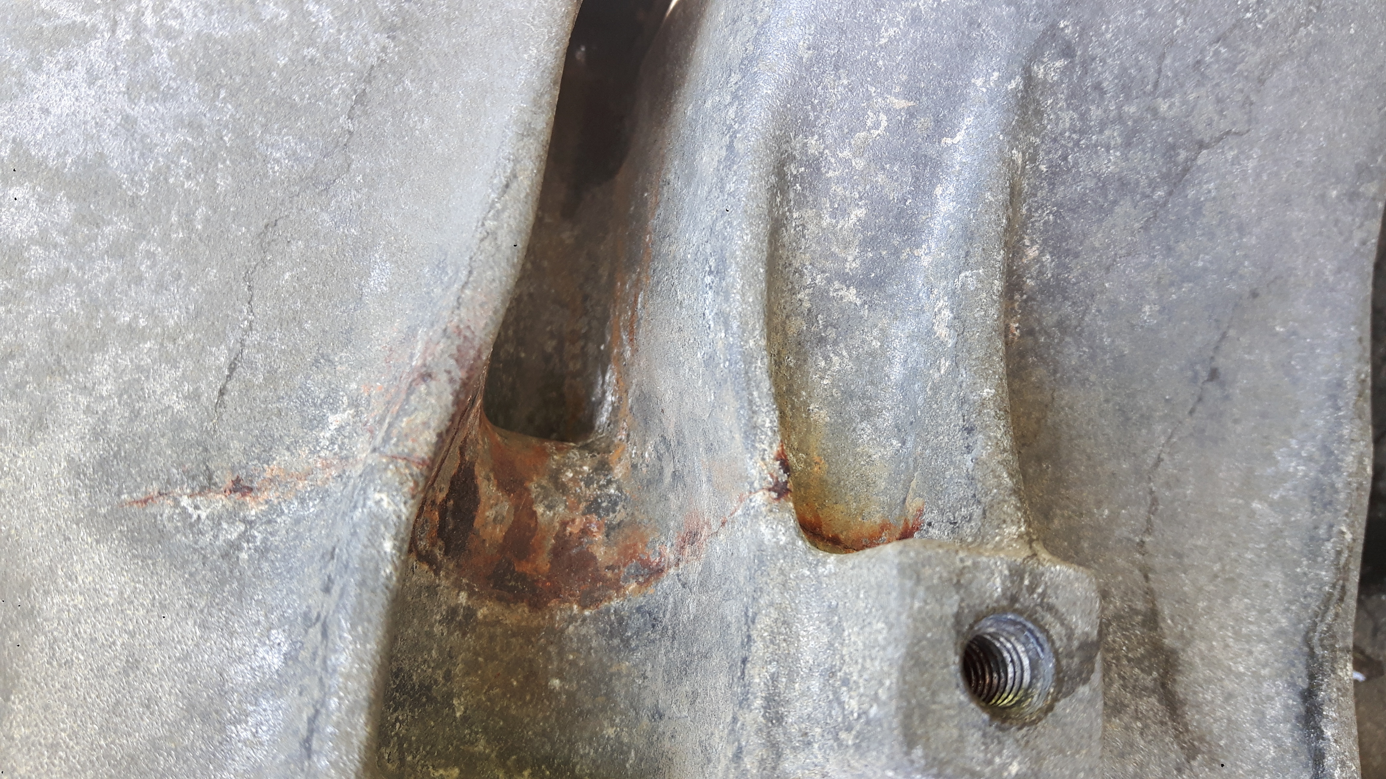

Re: Moteur d'avance on arrête
Decidemant ce petit moteur a pris cher...
Decouverte du jour fissure sur le bloc On peut mettre un autre bloc ?
G un K1G en stock je vais y jetter un oeil
Sinon mise en stock des pieces
