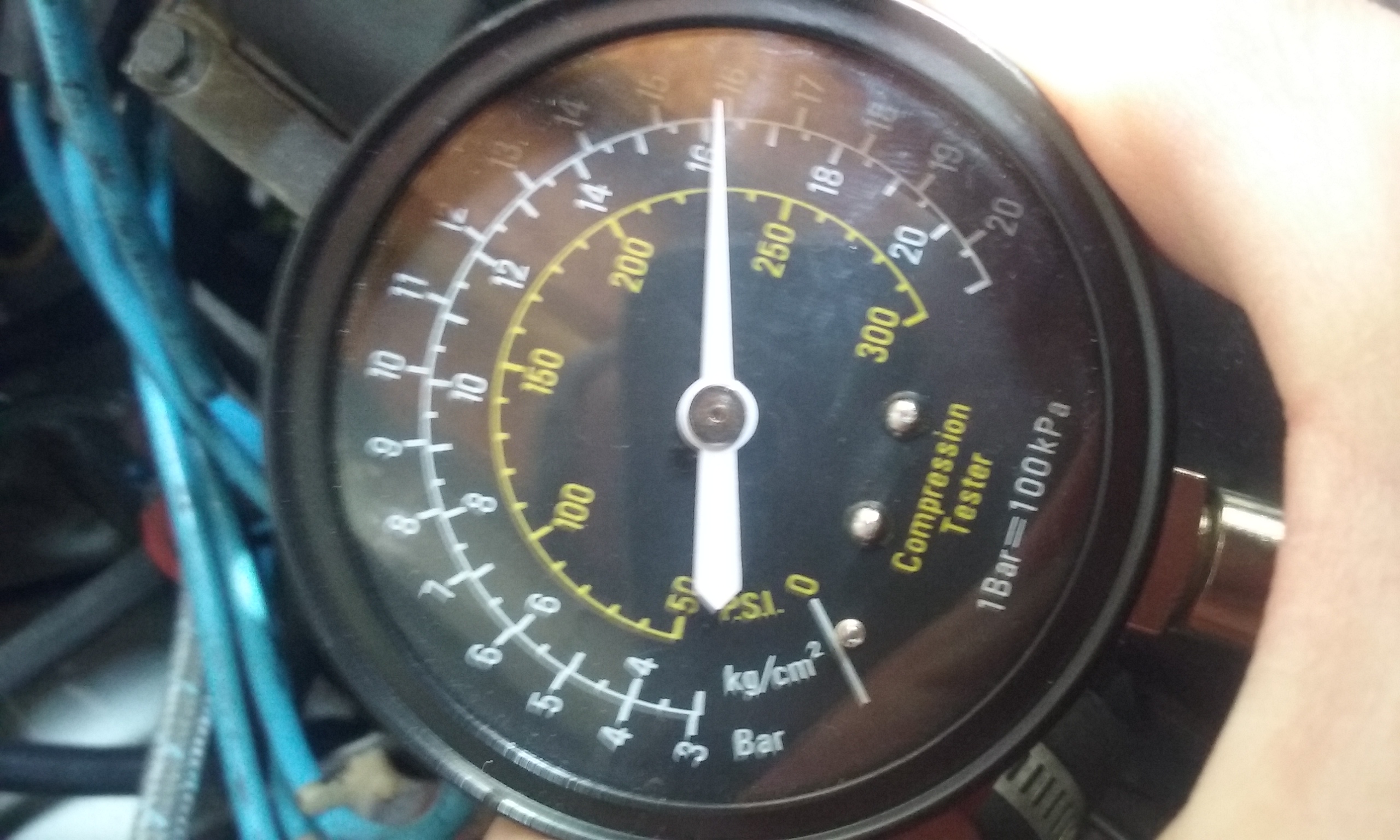

Joint spi d'aac qui a laché en début de semaine,coupé en 2
donc il a fallu le changer,retomber la distribution et recaller
là c'est bon avec un joint d'origine peugeot que j'avais de coté
réglage d'allumage cet aprem et prises de compressions,15,5 bars et meme 16 sur le 3 ,j'ai pareil sur les 4 ou presque
le moteur a la santé,ca se sent,j'ai la carburation à affiner,j'attends aussi mes bougies et ma 300v commandés chez ARS il y a 17 jours

Wahou !!! C’est normal d’avoir un taux de compression aussi élevé ?
