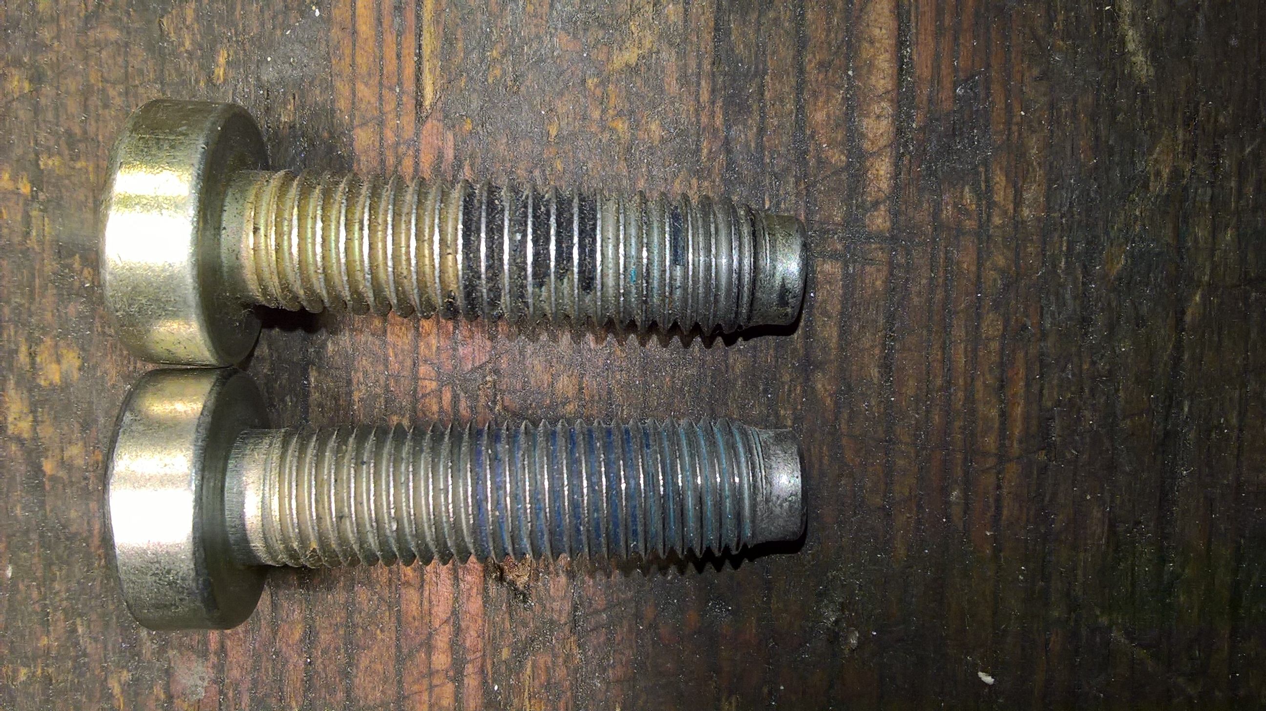

Re: Qui a déjà ouvert sa boite de vitesse ??
Je confirme ce que je disais pour les filets de ces fameuses vis torx, filet plus gros sur les anciens carters de BV.jeremy30 a écrit :Et je rajoute que les vis ont le même diamètre et filets que ce soit du torx ou de l’hexagonal.
Rho le nid à emmerdes !
Je ne savais pas qu'on avait des filetages différents selon les générations !
