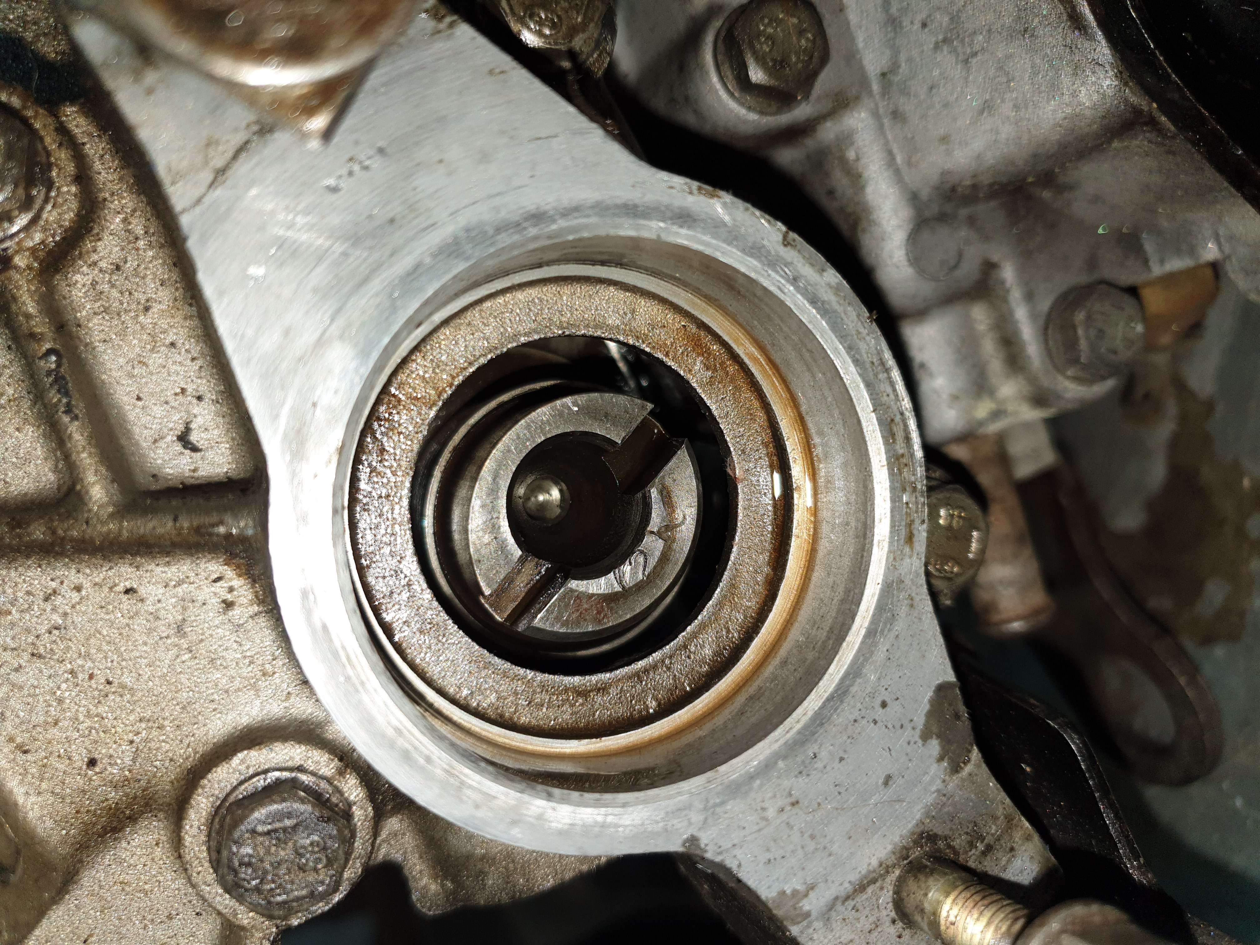

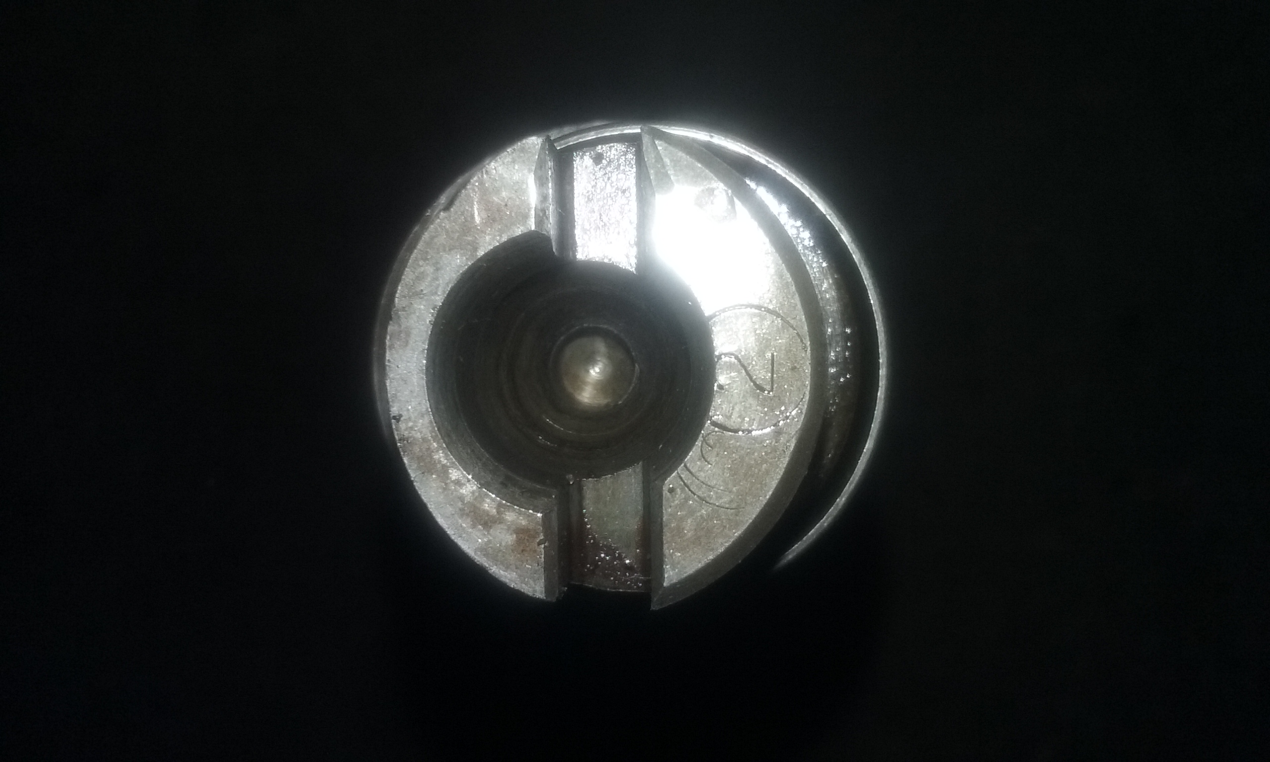

Sinon, à part le repère 2 en bout d'aac, il y a autre chose que l'on puisse voir un repère autre ou il faut mesurer les cames parce que moi le 2 frappé en bout d'arbre ressemble à un ceux d'une mobylette volée :D

C'est bon pour ton aac :ok: regardes sur le mien
Messages : 3907
Has thanked : 566 times
Re: Ouverture moteur
oui, pas d'inquiétude, la frappe n'est jamais bien belle ...
Ton AAC est bien d'origine :ok:

Et beh, merci les gars mais ils étaient bourrés les mecs qui frappaient les aac ou quoi??
