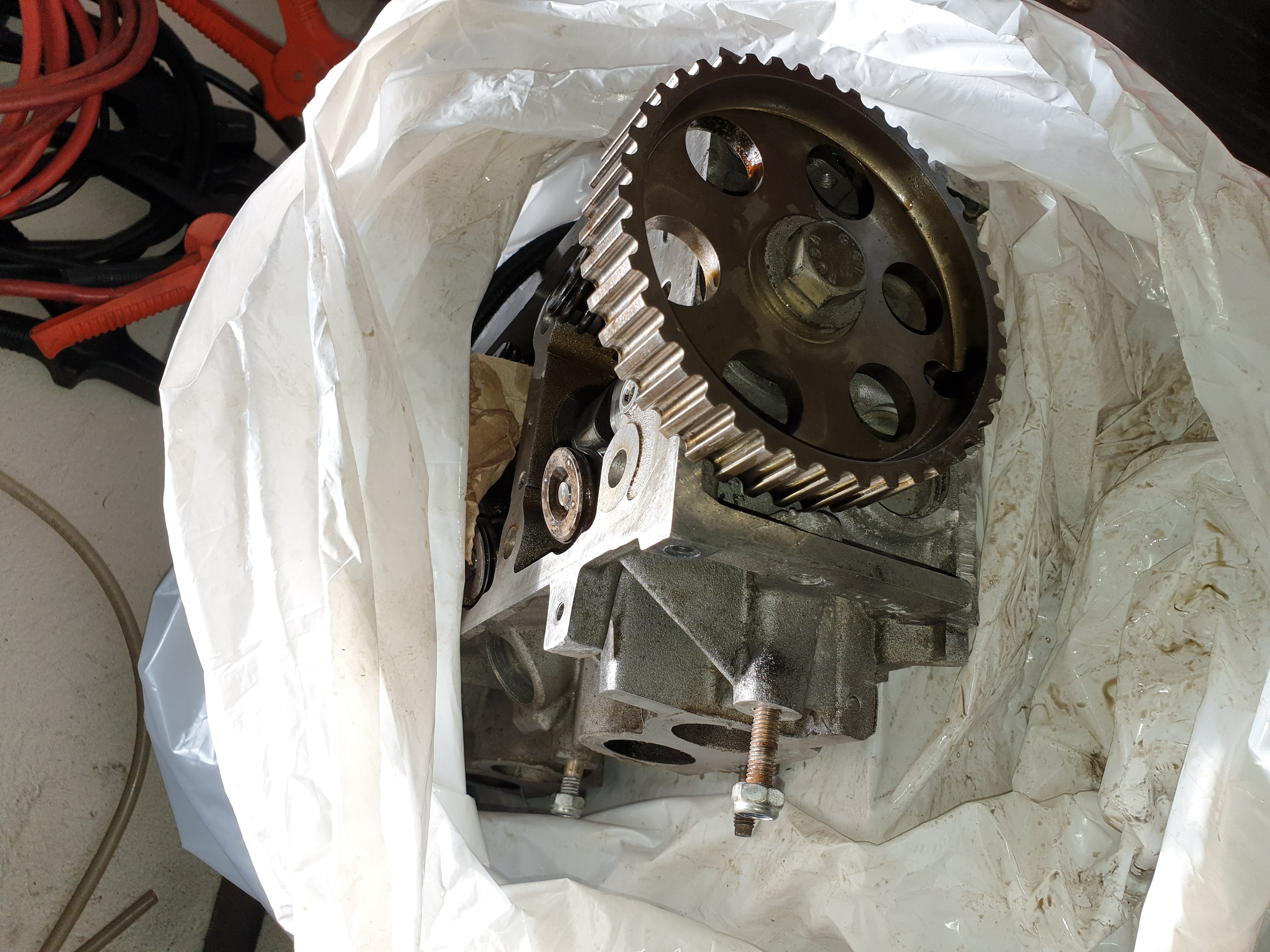

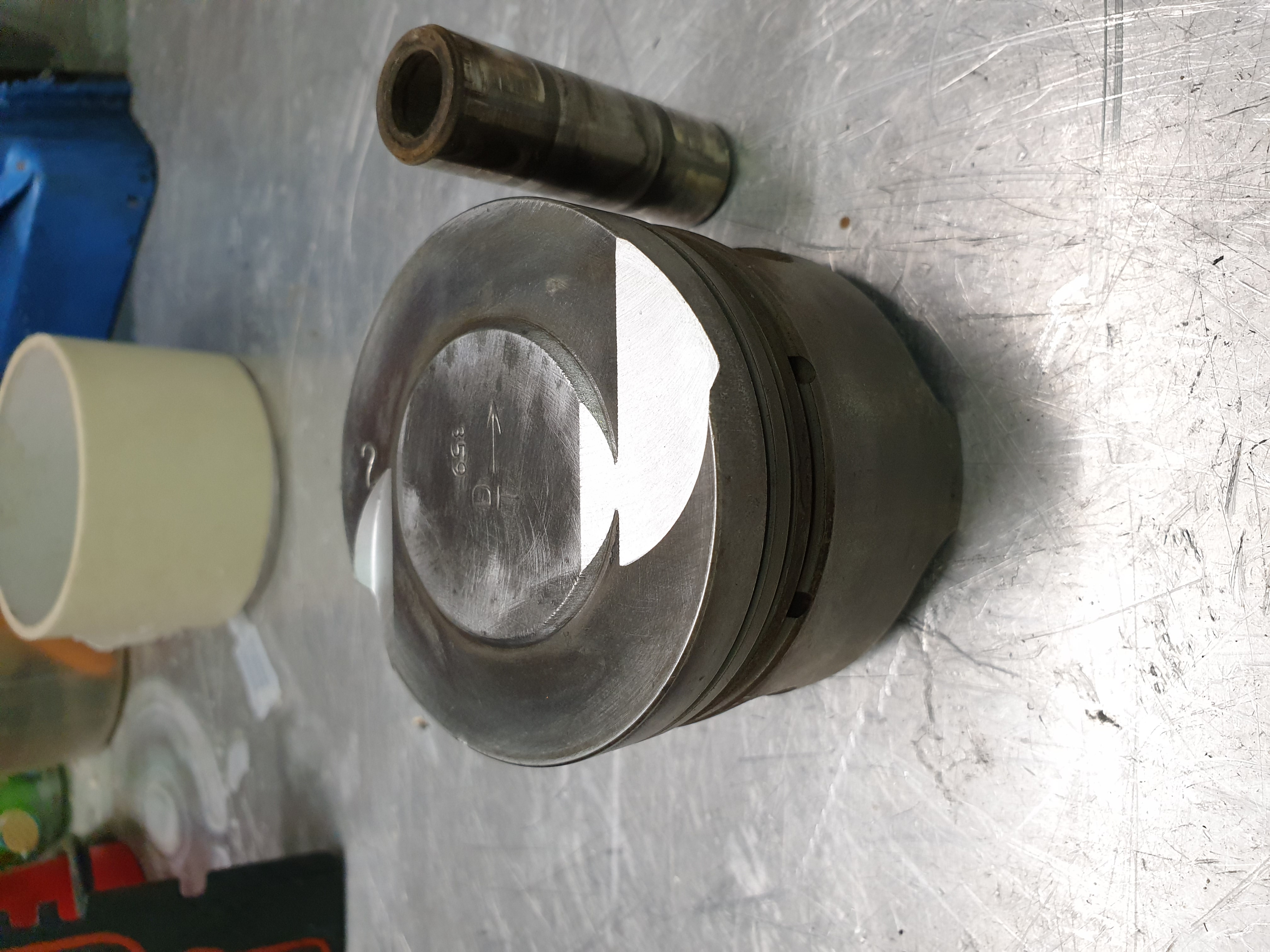

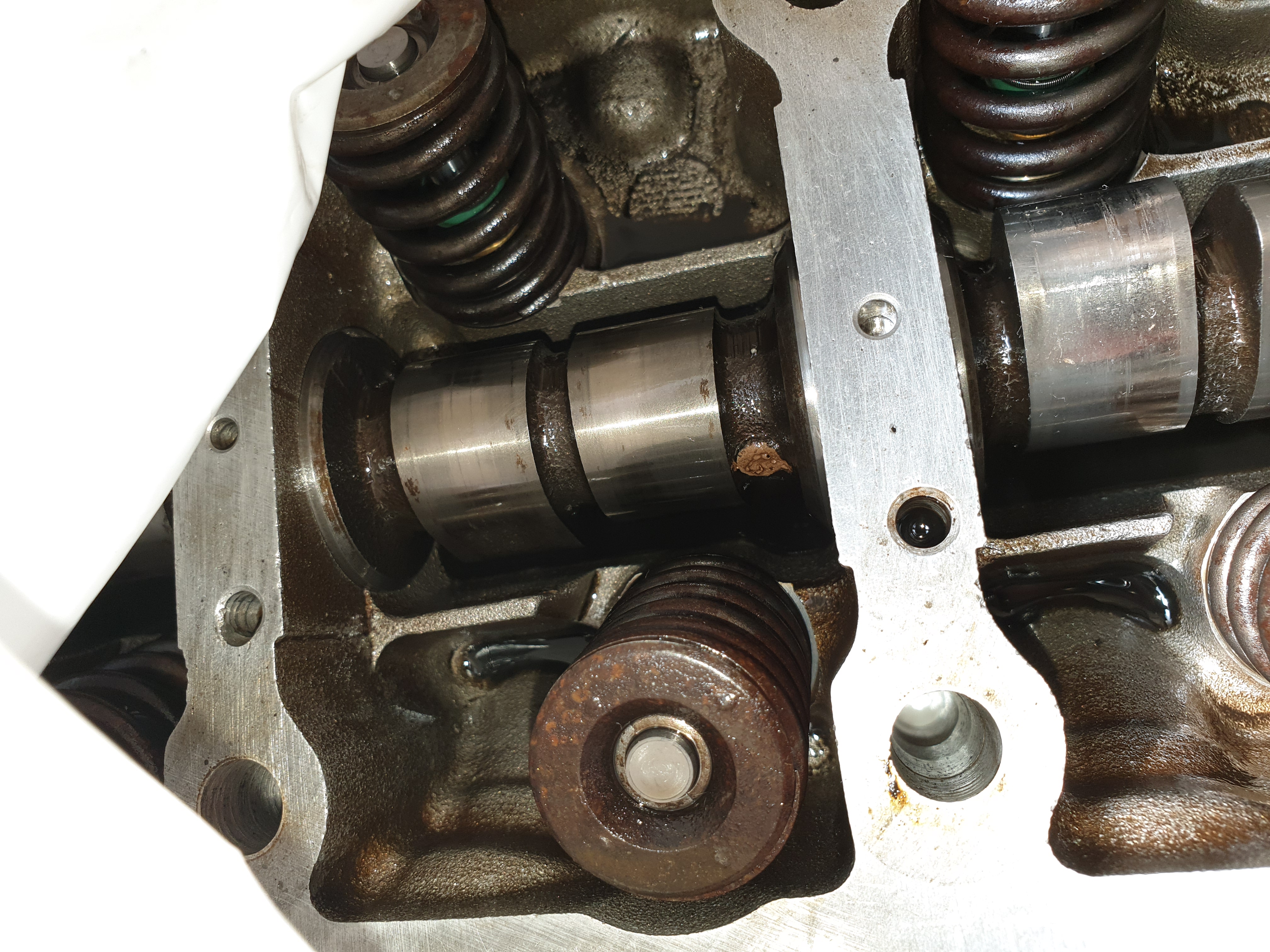

Yo les potes, une tite question, ça ressemble à ça les pistons de la rallye? Ya trop longtemps que je n'en ai pas démonté :D
jeremy30
Messages : 1417
Localisation : Finistère
Has thanked : 107 times
Been thanked : 70 times
Re: Ouverture moteur
Message par jeremy30 »
Non, ça c’est des pistons de TU3 il me semble! En tout cas c’est sûr que c’est pas des pistons de tu24 ;)

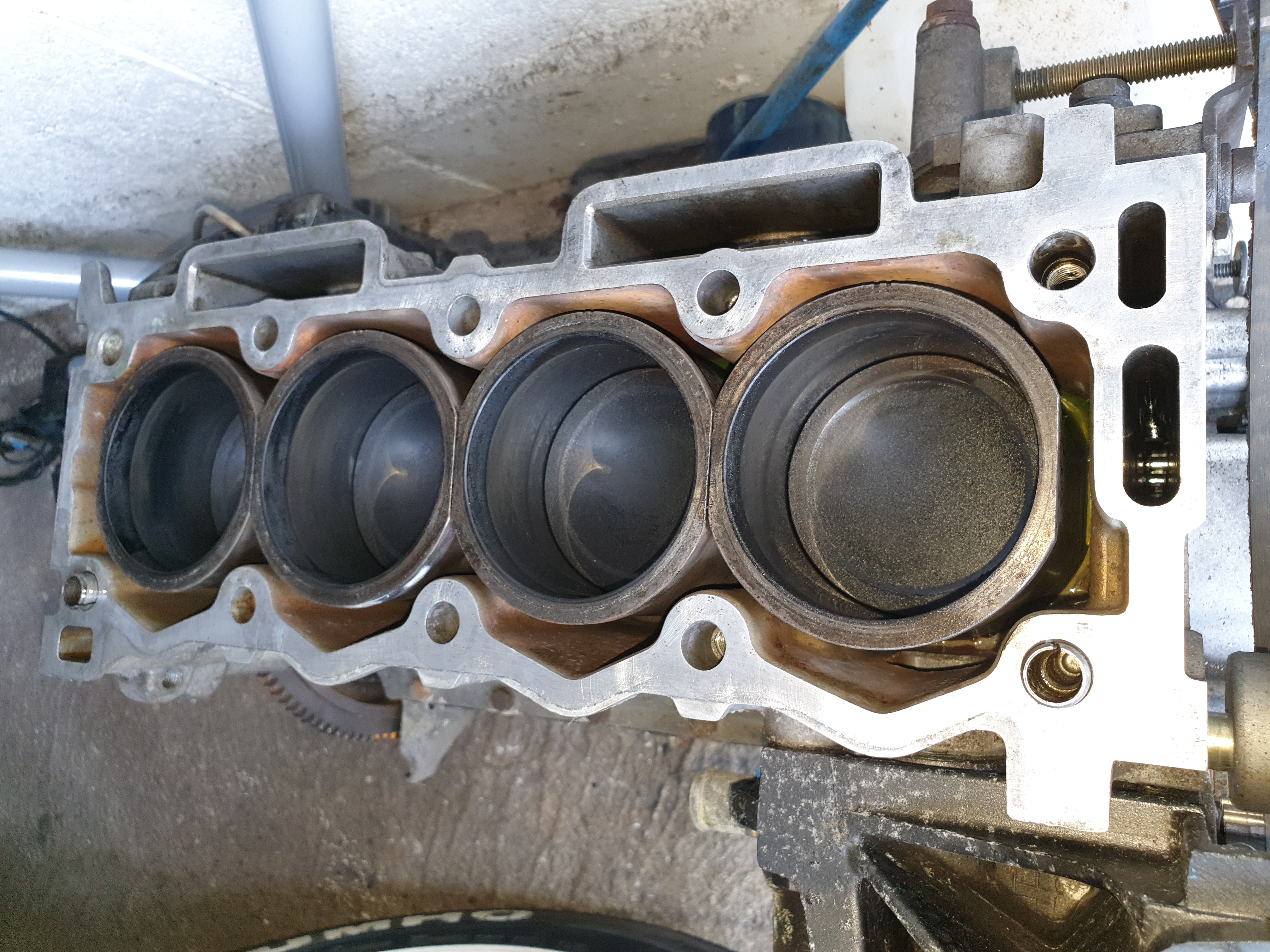

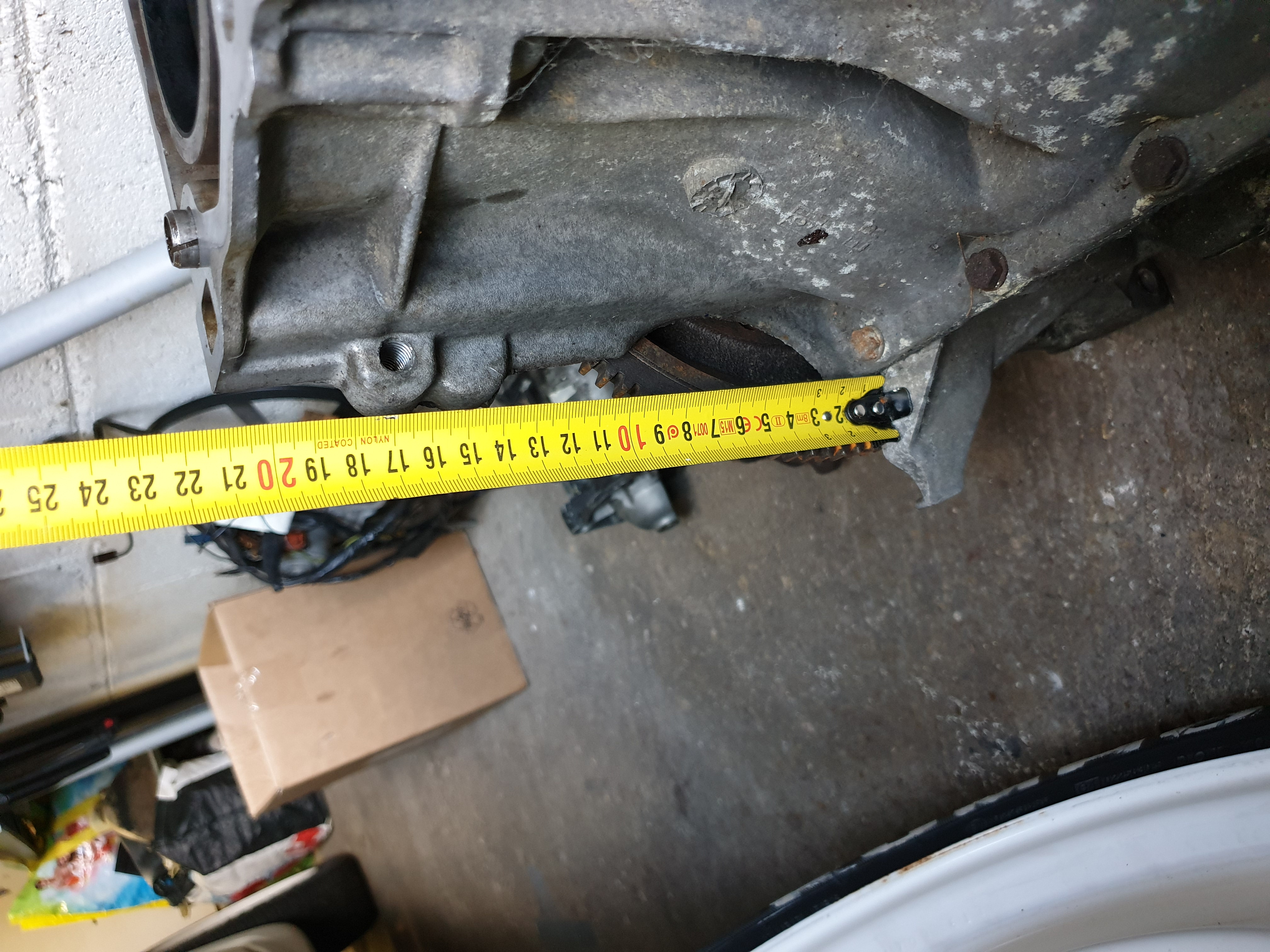

Ah oui ils ont une bosse sur la tête me souviens maintenant. Et le bloc ya pas une histoire de hauteur pour être sûr qu'ils ne m'aient pas mis un bloc de xs ?? Et la poulie de l'aac ya combien de dents?? Oui je sais je suis chiant :D

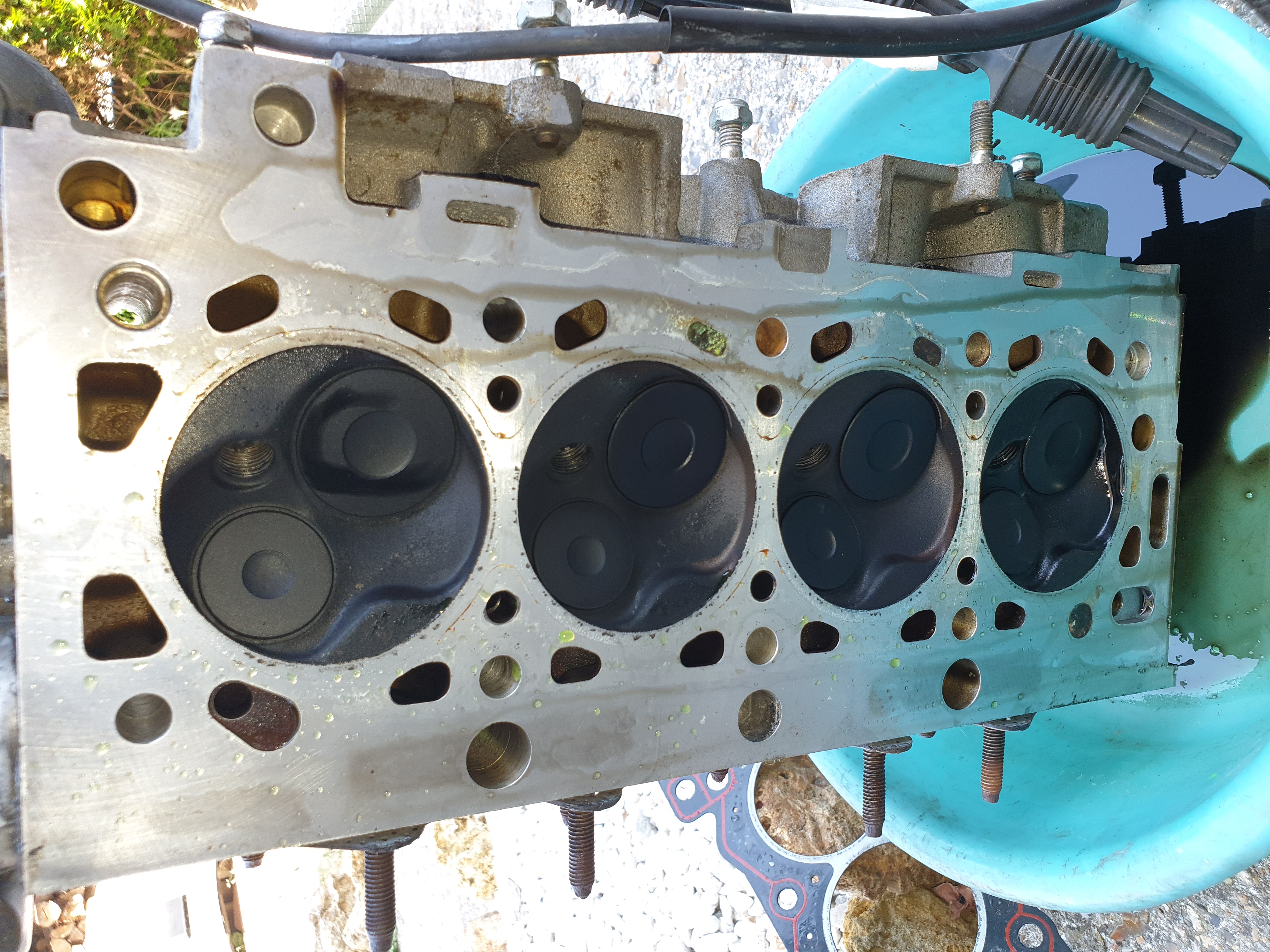

Bon la culasse au moins elle est bonne??

Y a toutes les chances que ton bloc soit un TU3S !

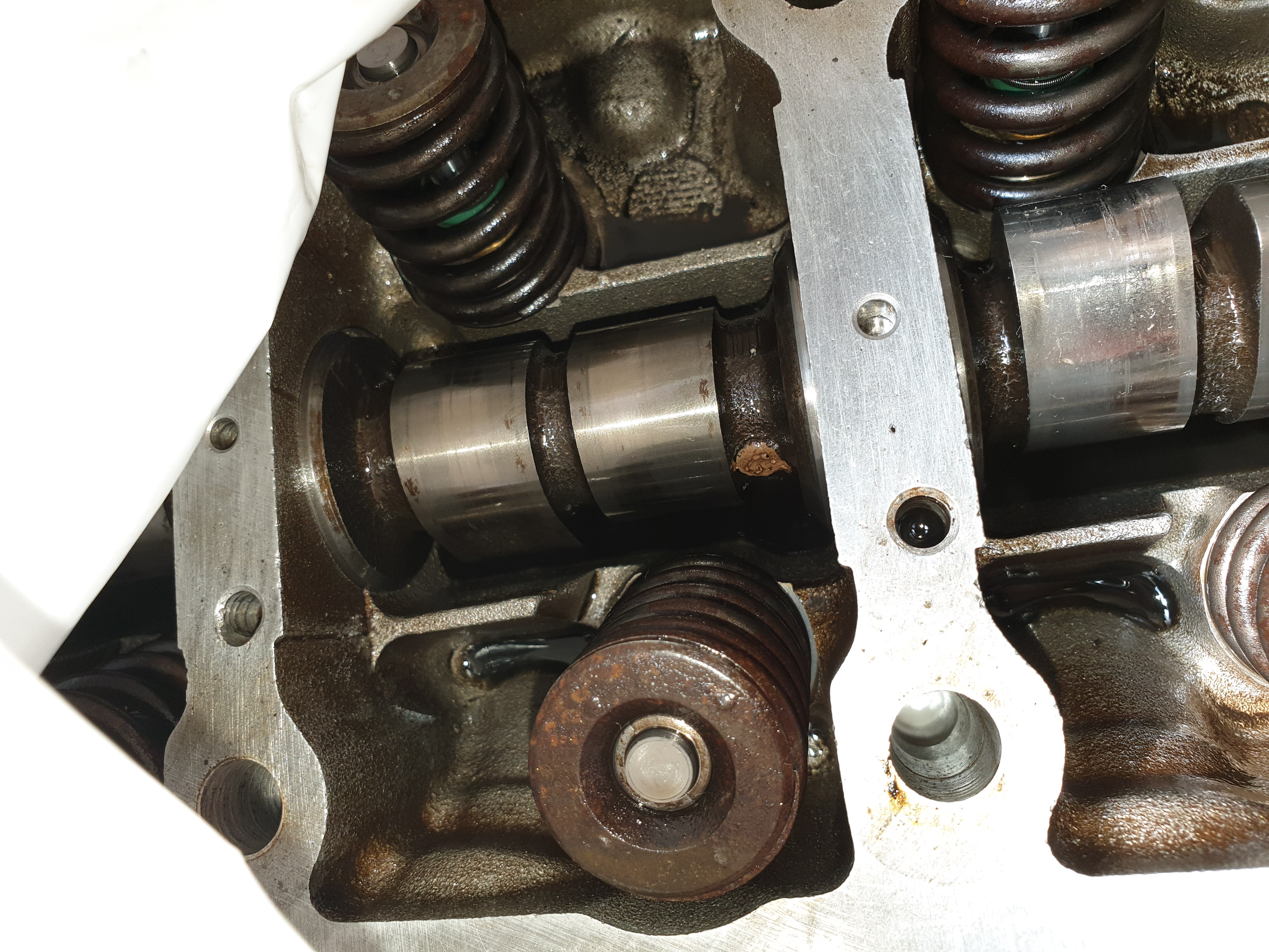

La culasse, regarde le côté admission, la pipe d'admission des weber a 5 points d'ancrage, c'est spécifique. Sinon c'est pipe spécifique pour adaptation des weber à la culasse TU3. Queues de soupapes en 8mm (en 7mm pour le TU3)
L'arbre à cames a un 2 frappé au bout (pas sûr pour la ZAZL phase 1 !!). Mais c'est une pièce qui se change le bracam. "_"

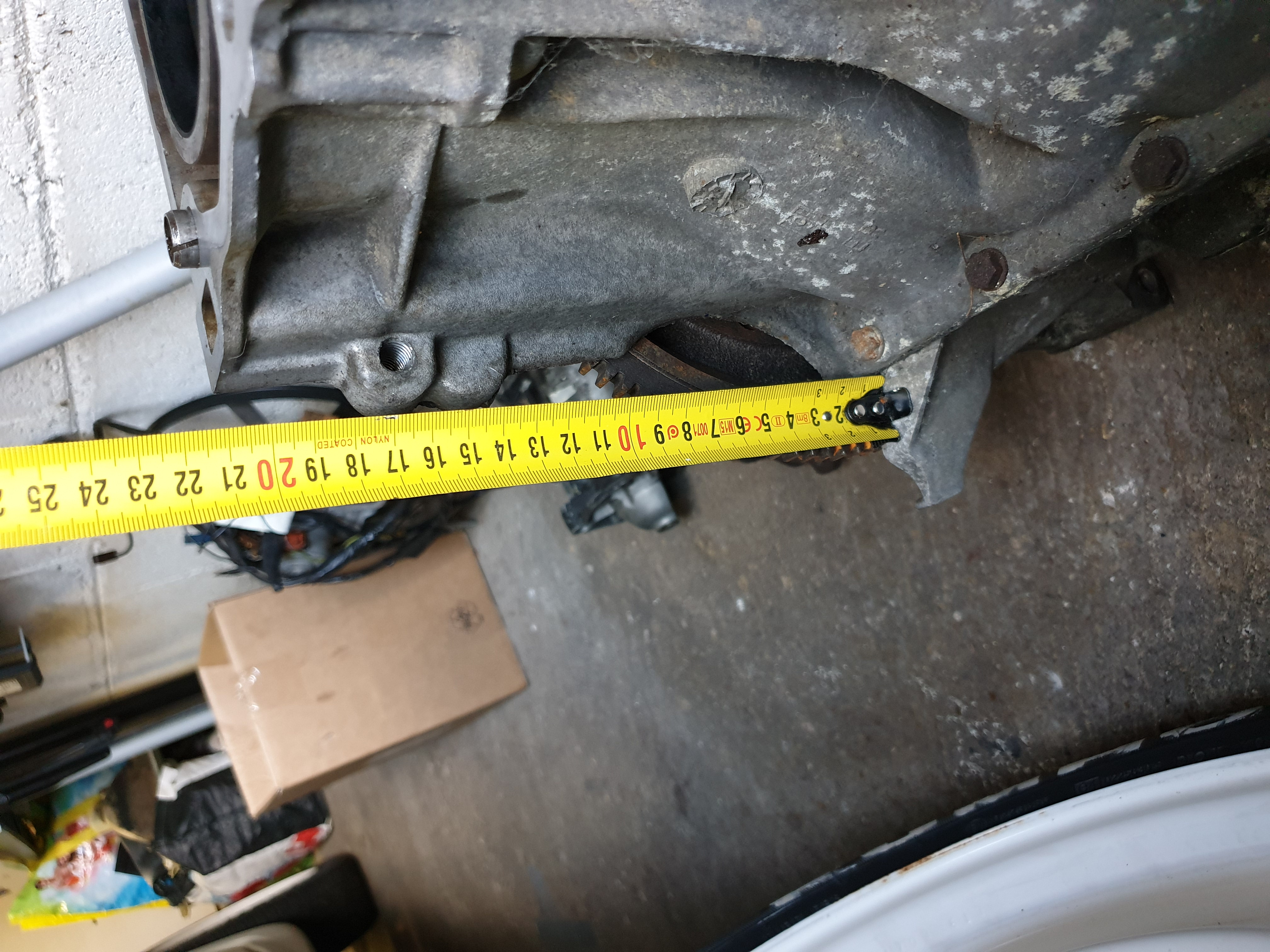

Le bloc tu3s fait 20mm de plus que le tu24.
Si tu as besoin des côtés je peux te donner ça ce soir. :ok:
La culasse tu3s a des trous de liquides de refroid qui sortent en façade côté admission.
Repère 2 sur l’AAC de la rallye/AX Sport et R sur celui du tu3s.
Pour moi les poulies sont identiques mais je peux vérifier aussi si tu veux. :ok:

ha m....e <_< c'est des pistons creux ,tu as surement un 1360 ,tu fais quoi tu gardes ce bas moteur ? regardes ta culasse si elle est rabotée,111,2 mm d'origine de méméoire

Bon pas d'inquiétude je vais trouver une solution, mais chiotte quand même. C'est un coup à faire un gros moteur :D

Bloc haut donc.... <_<

Alors moi elle est rabotée mais elle est a 111,7mm. Si quelqu'un a la hauteur d'origine, je suis preneur. Merci.
