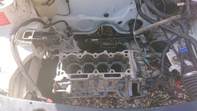

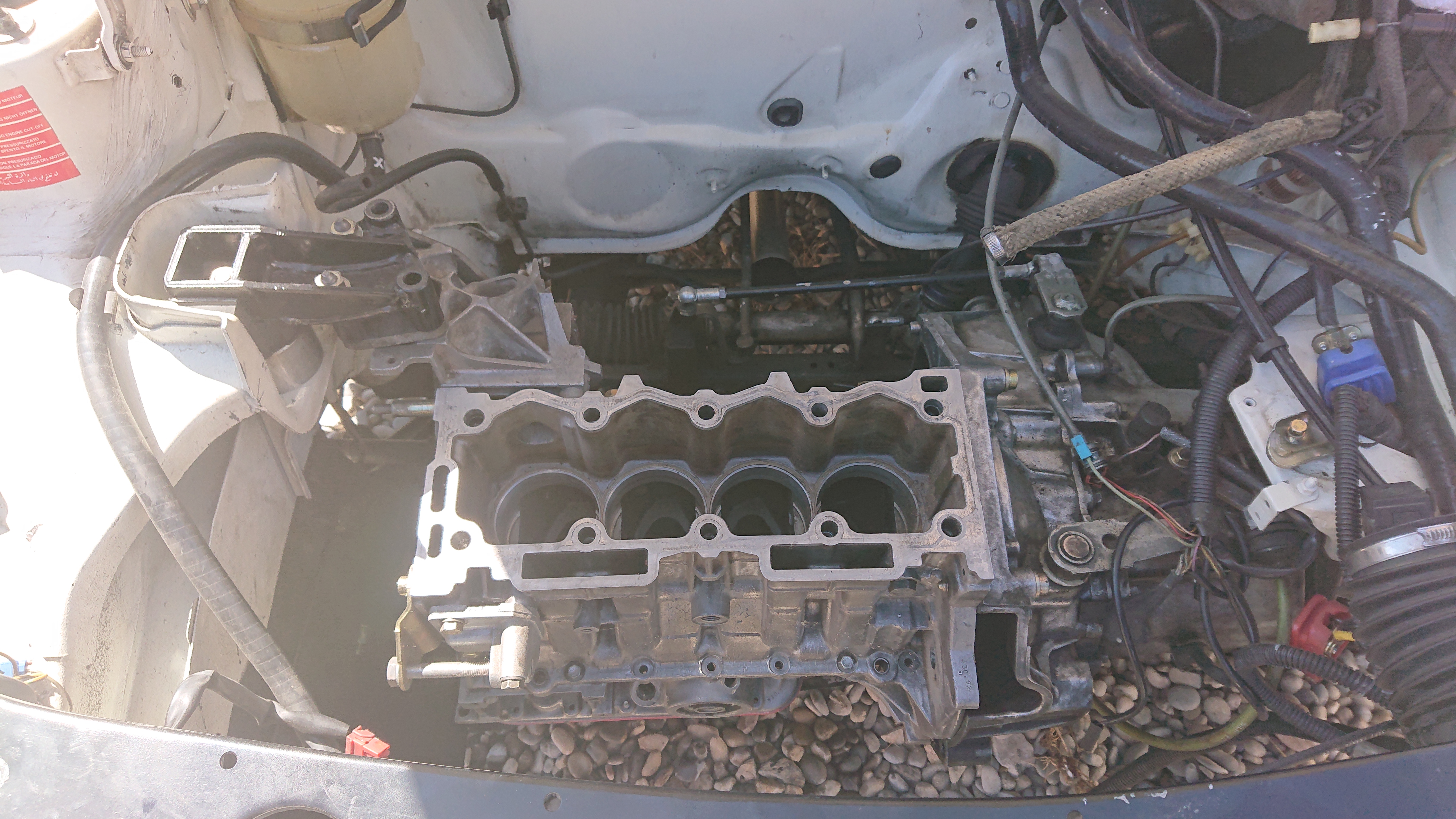

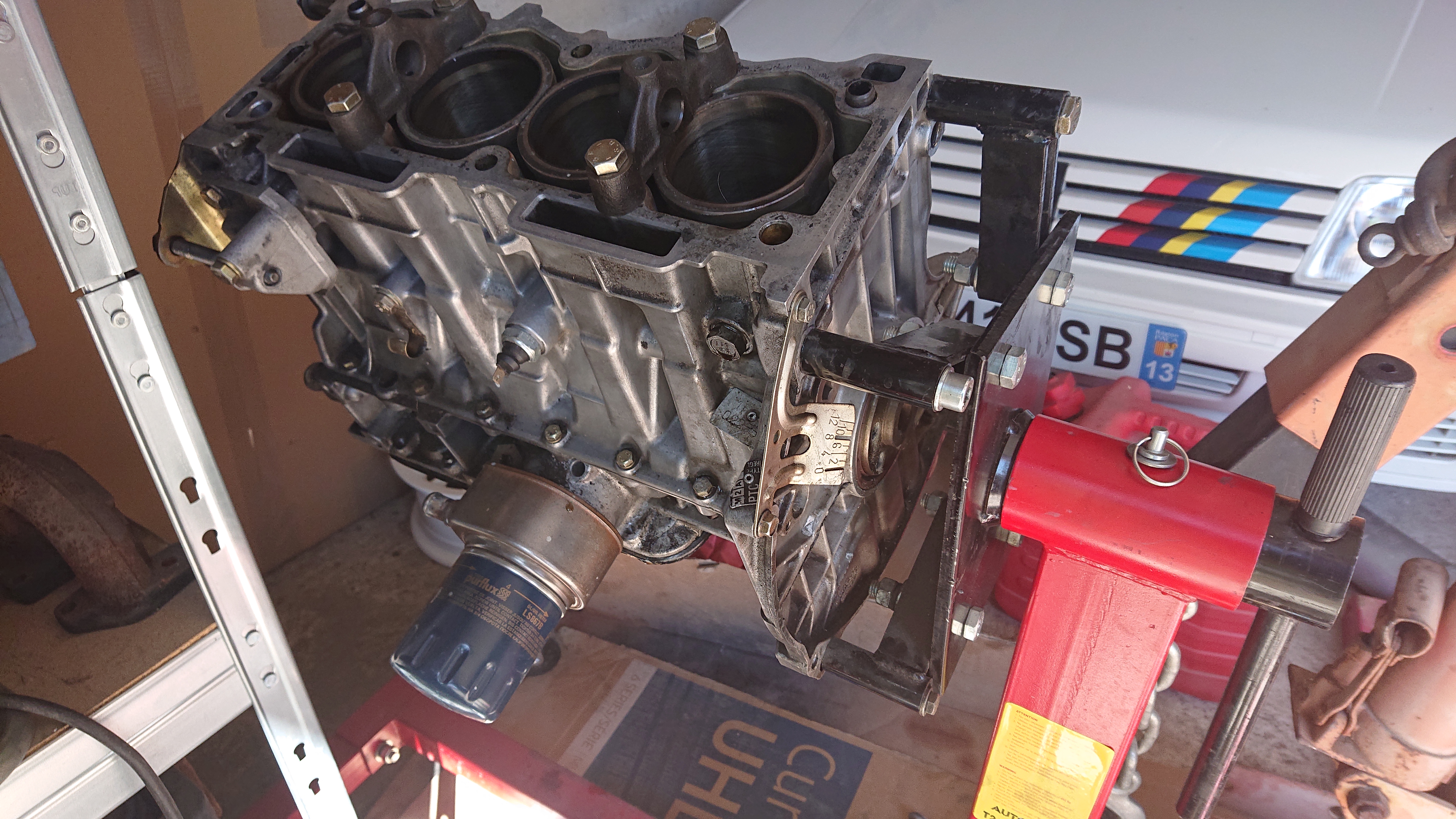

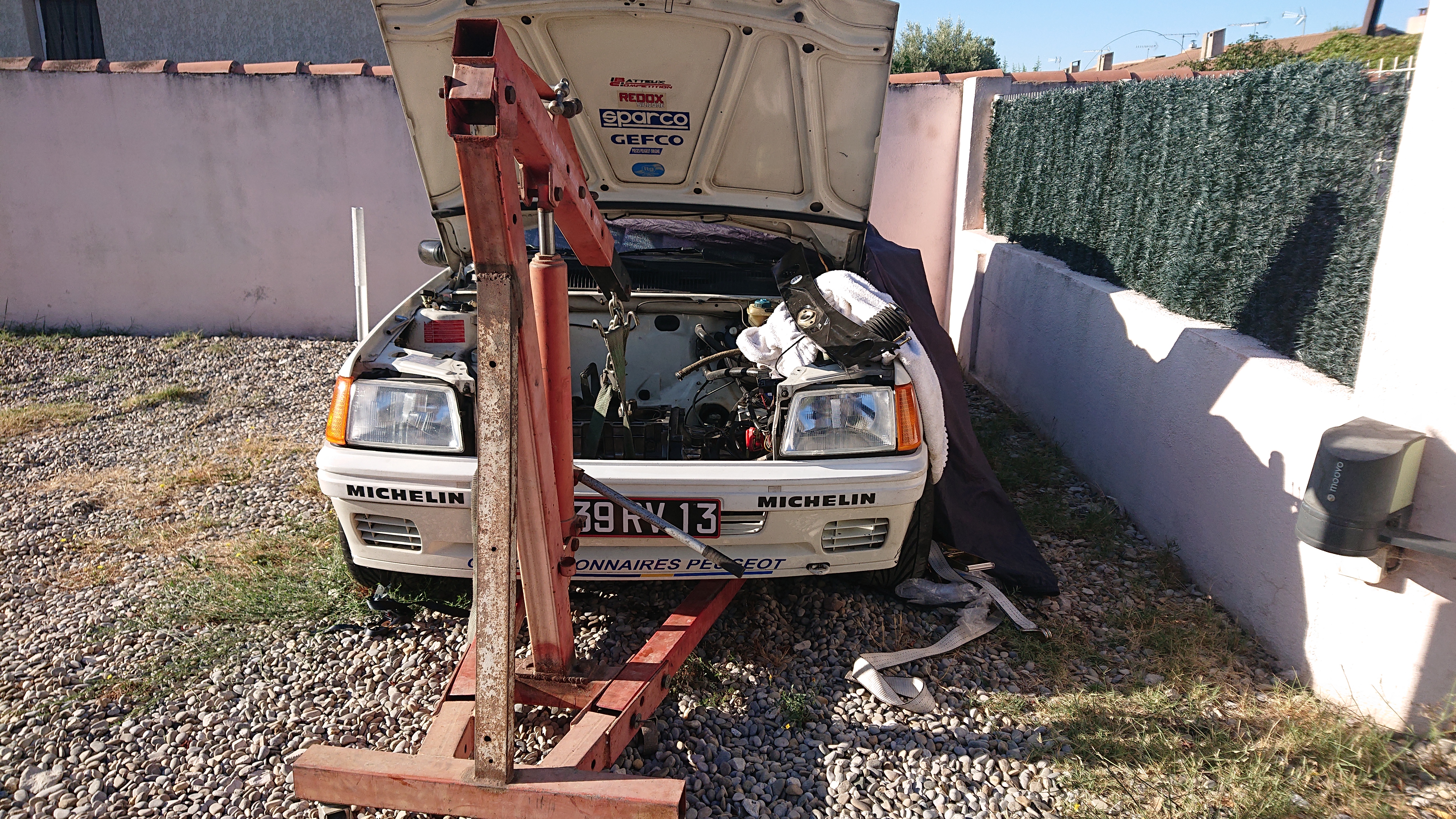

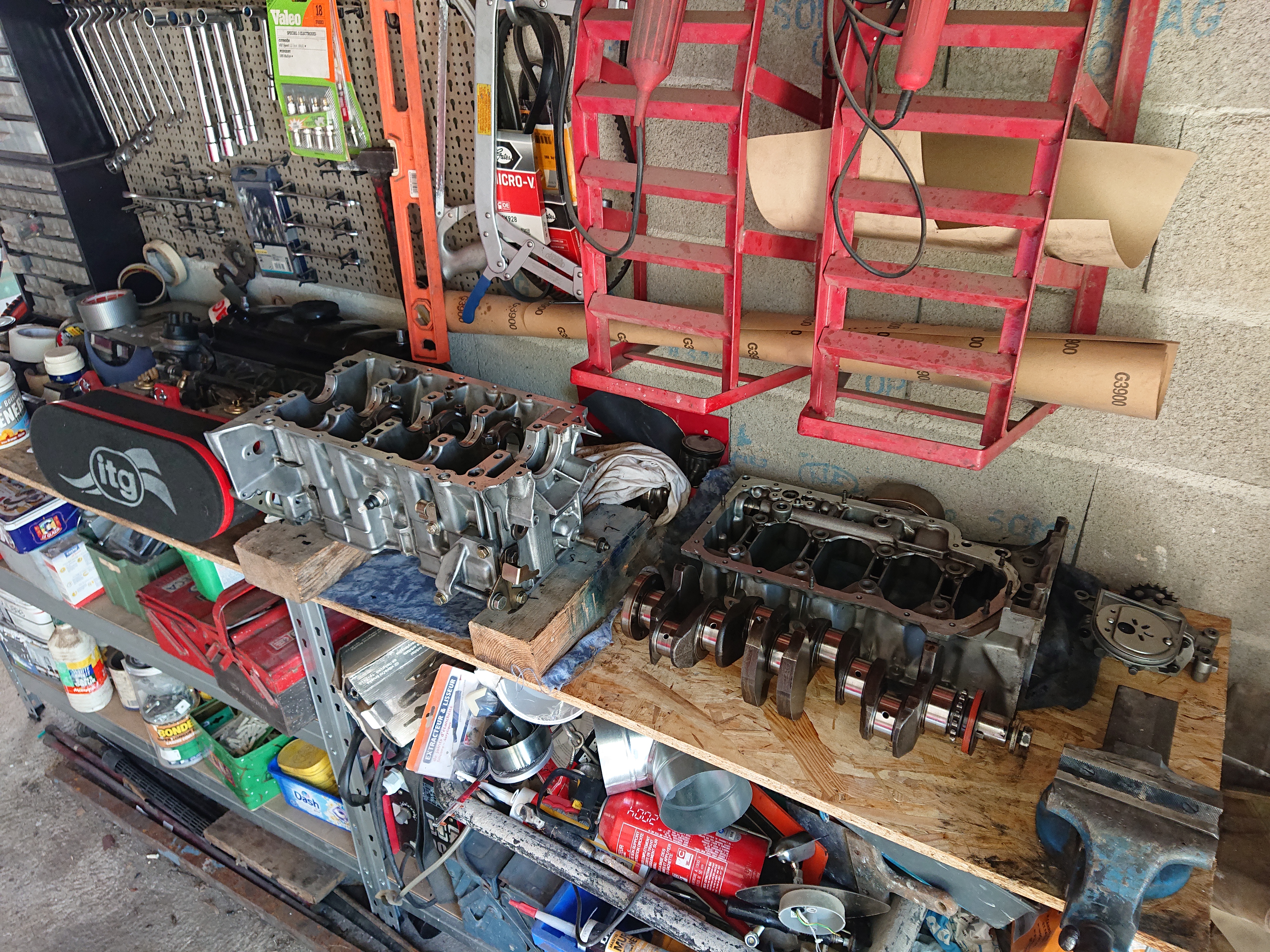

Ce matin, je m'y suis remis ! "_"
Le moteur est dehors :ok: (sans avoir déposé la BV :mrgreen:)
... Et remplacé provisoirement par un bloc nu pour permettre éventuellement de déplacer l'auto

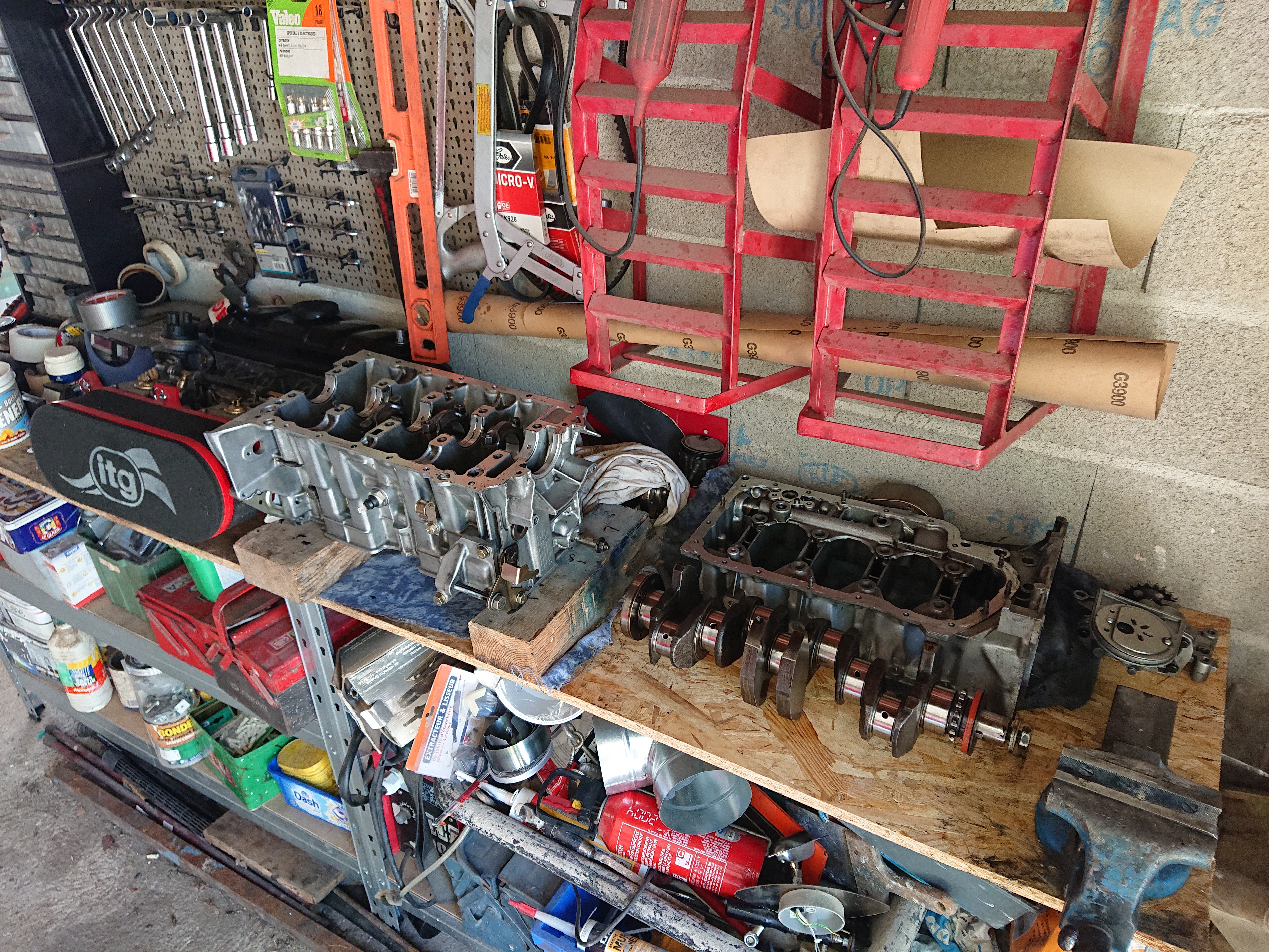

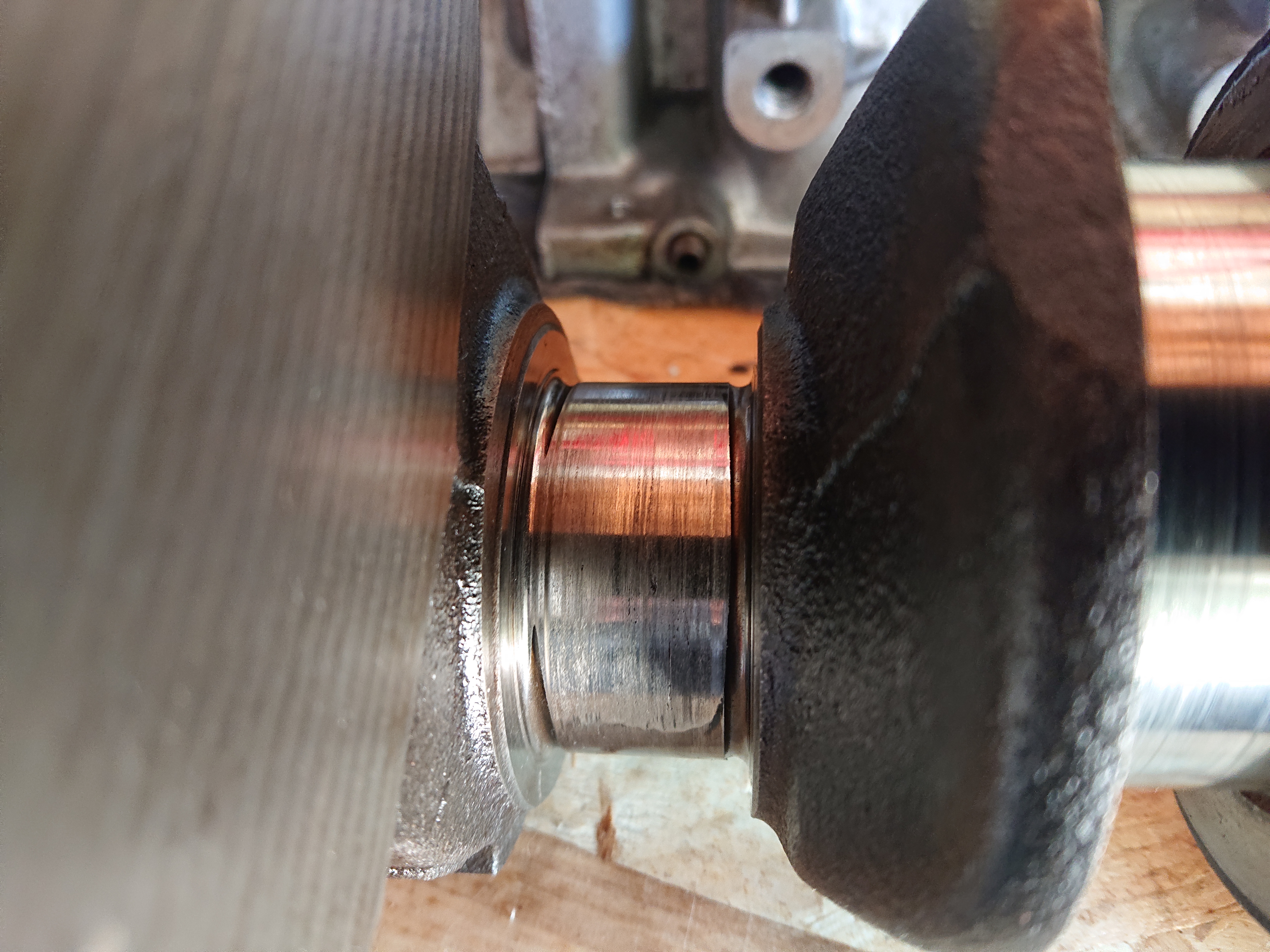

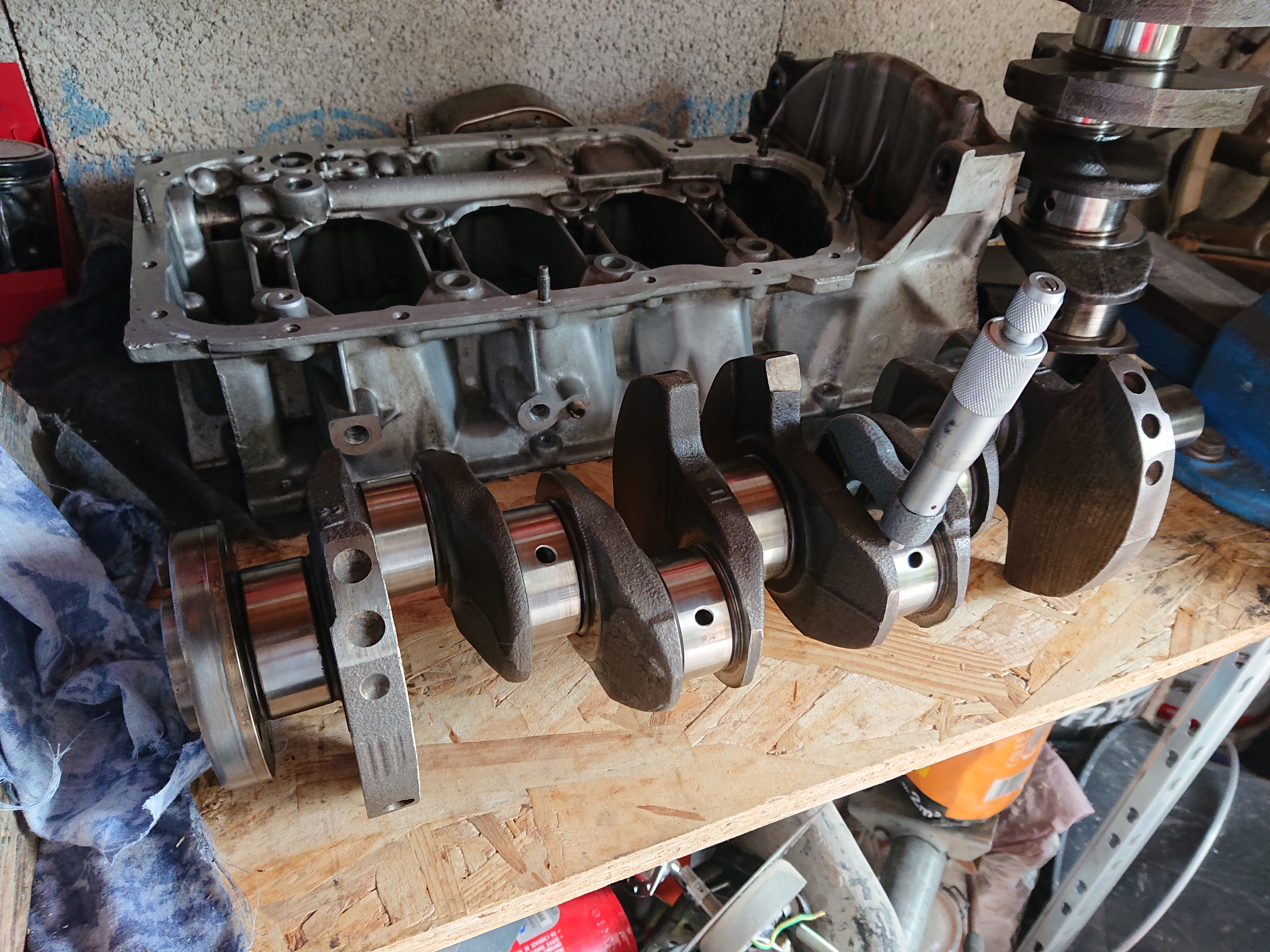

Suite du démontage ce matin :rolleyes:
Le vilo est effectivement marqué, on va le remplacer :(

Pas possible de le faire rectifier ?
Messages : 13490
Has thanked : 467 times
Been thanked : 1113 times
Re: Grasse Alpin '91 replica
Je pense que si mais vu qu'en ai un autre, je vais le remplacer, on verra plus tard pour la rectification :ok:

Contrôle du nouveau vilo, tout est ok, je vais pouvoir commencer à remonter :ok:

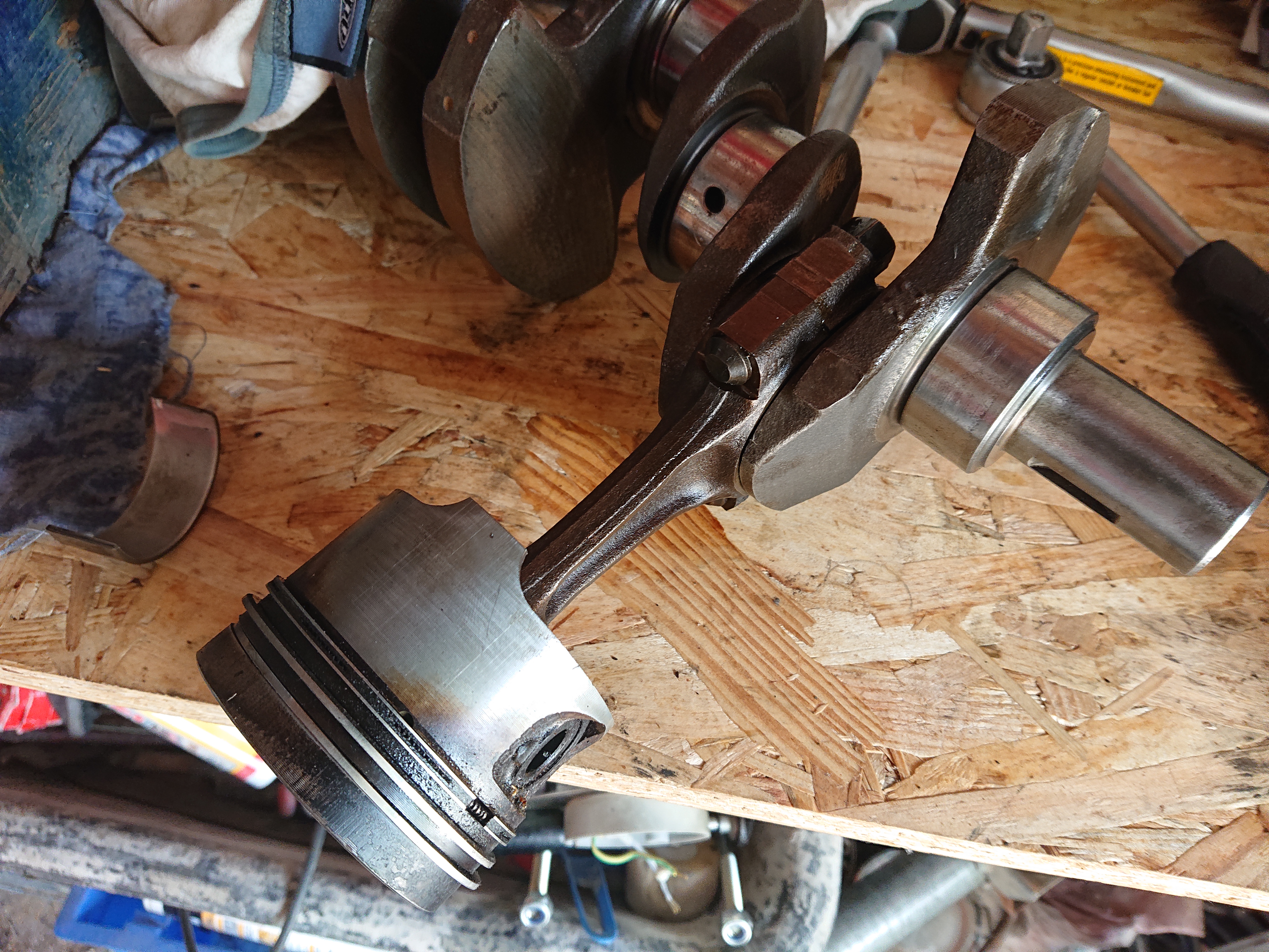

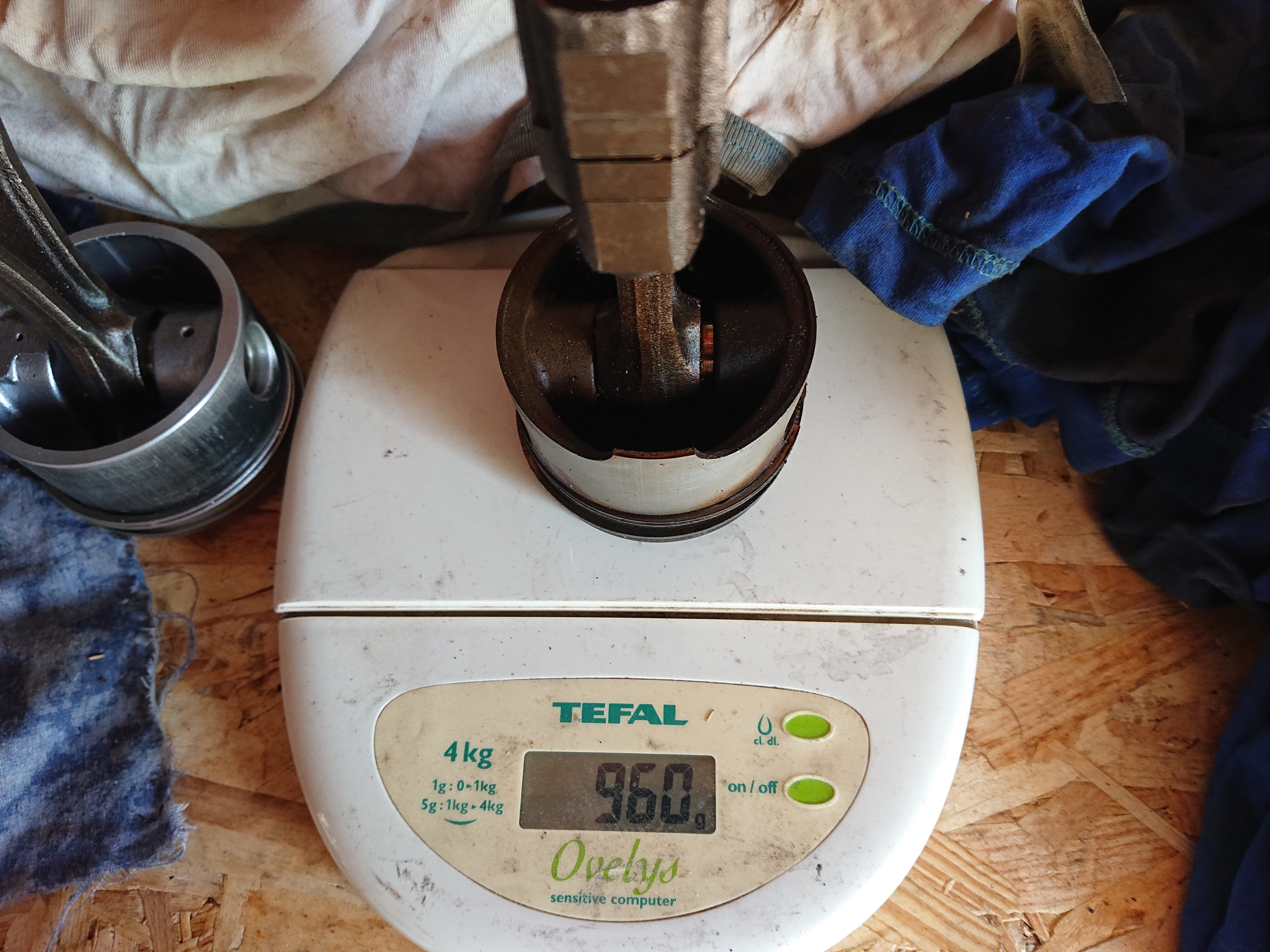

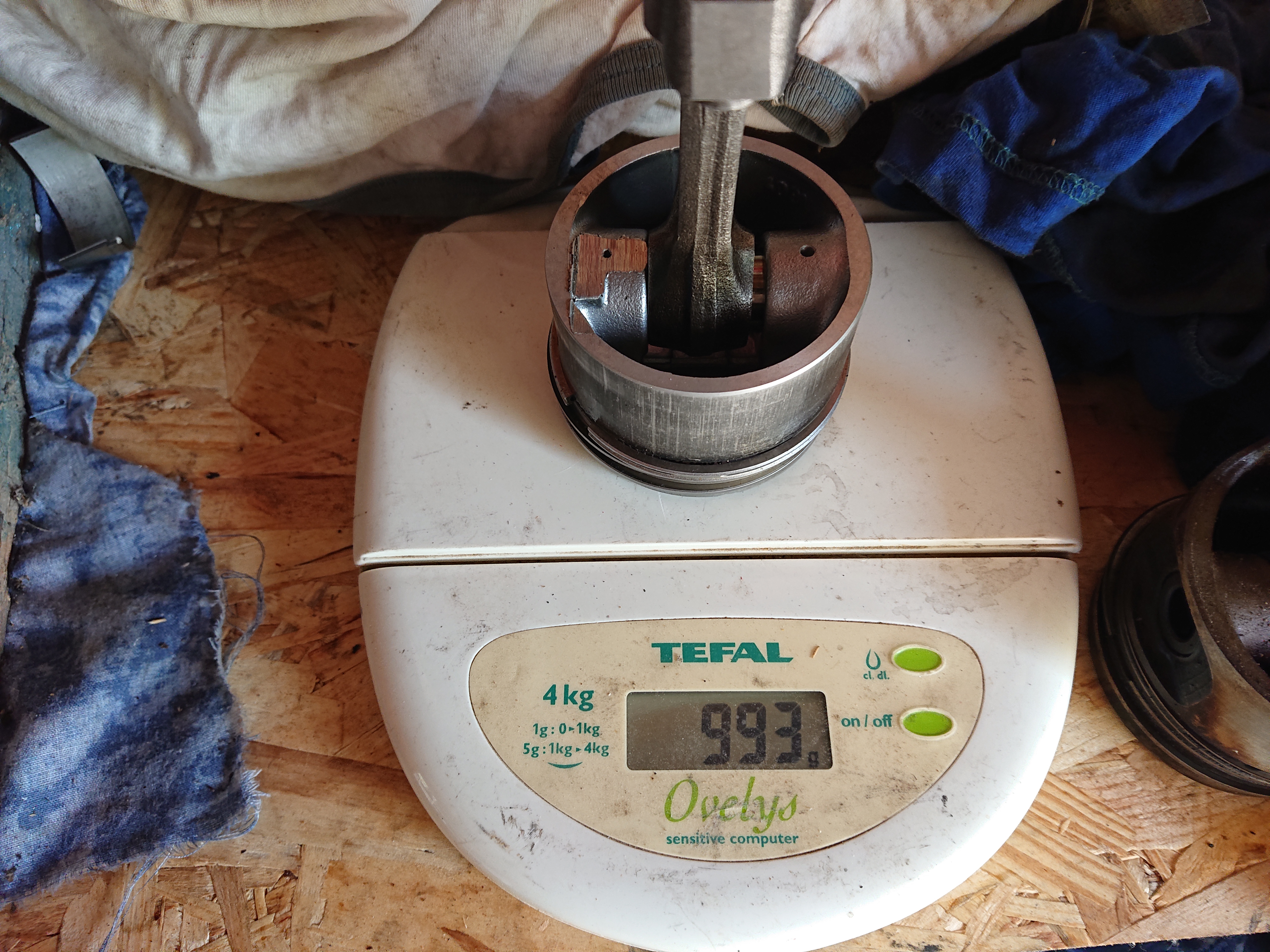

Ce matin, choix de la bielle qui va partir chez Retr'Auto Sport pour le montage d'un piston neuf :rolleyes:
Cette fois, j'ai pioché dans les bielles d'origine de Rodolphe, on ne devrait pas avoir de mauvaises surprises !

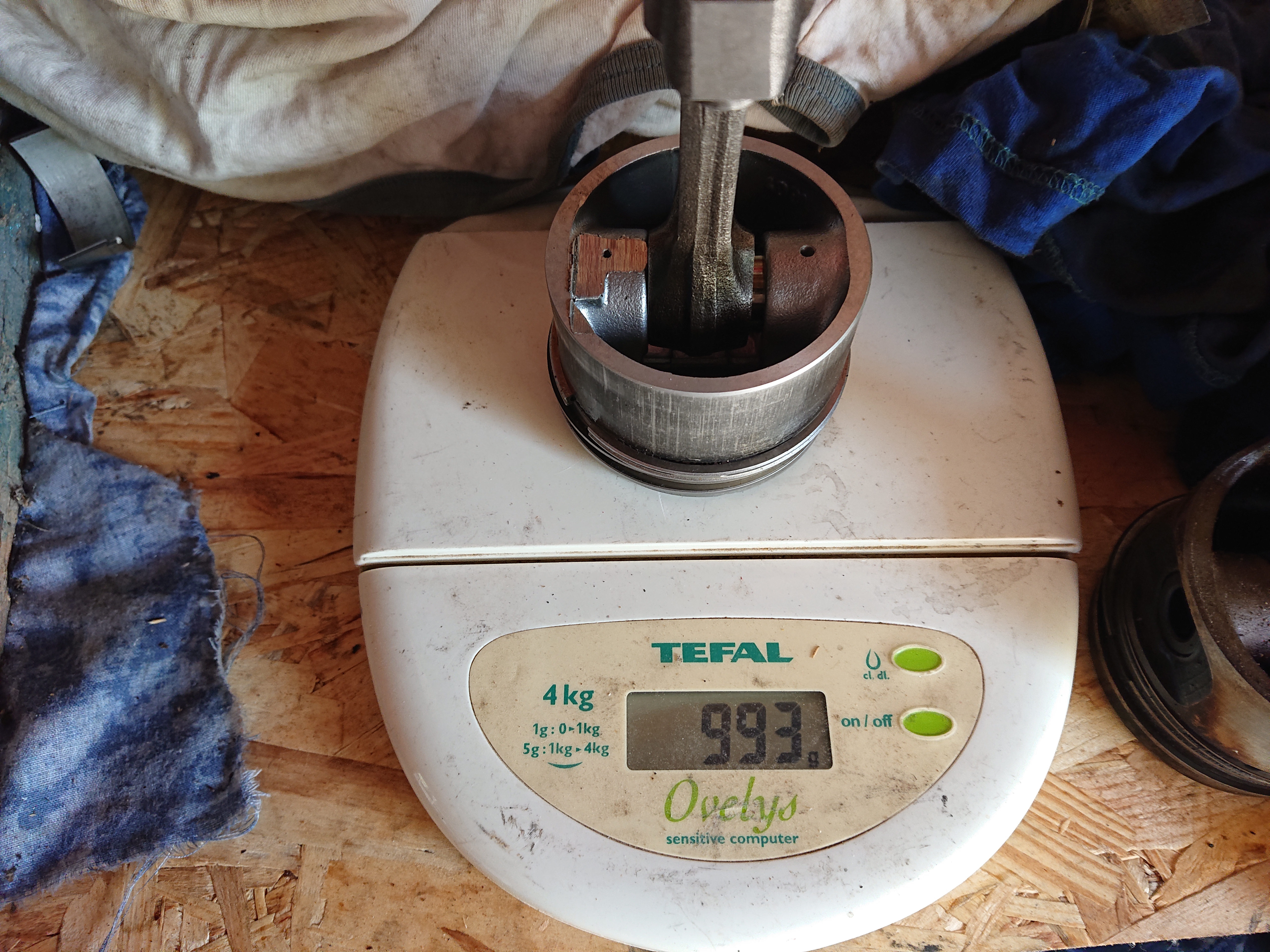

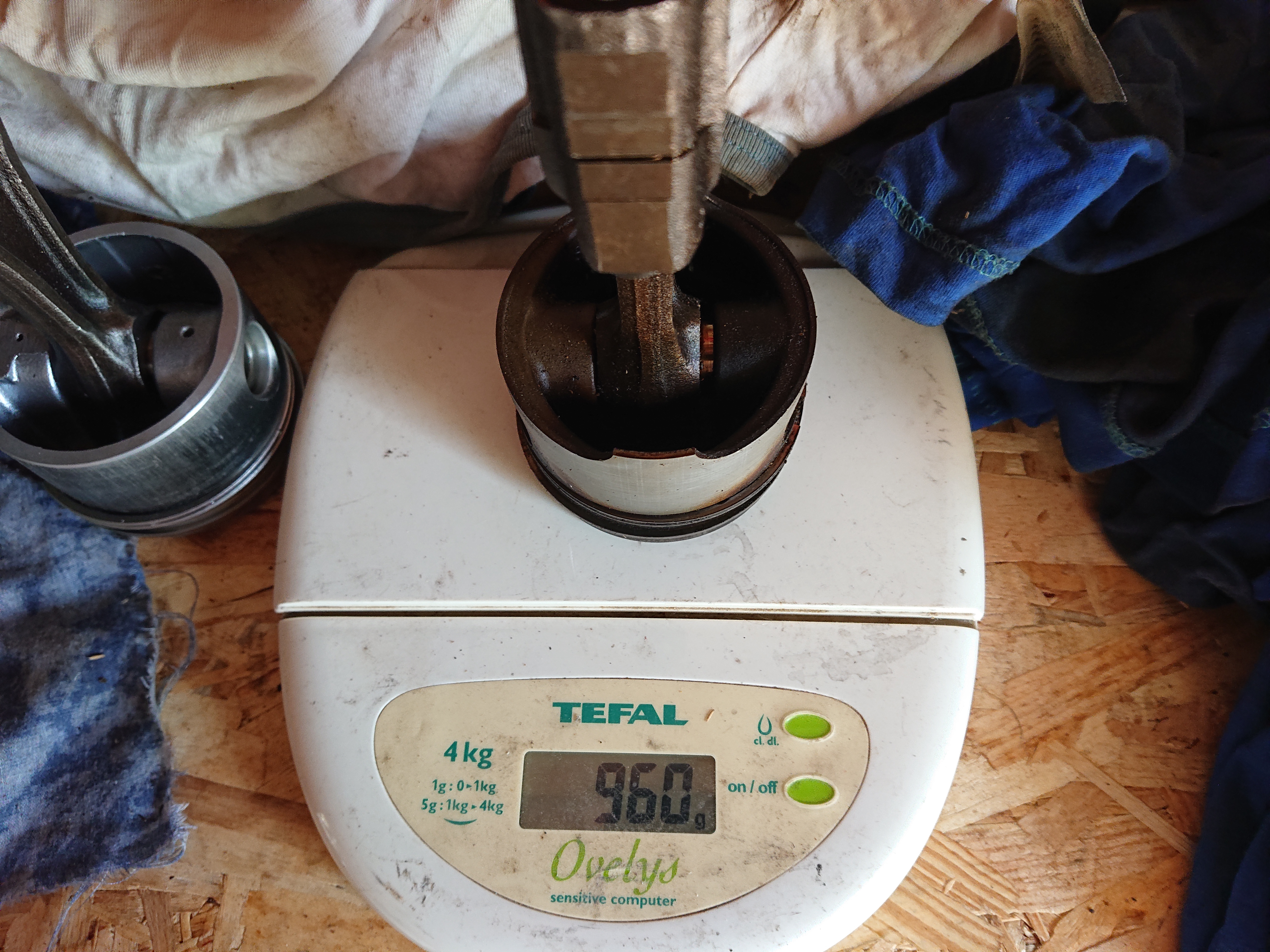

Par contre, j'ai profité pour peser les ensembles piston-bielle, impressionnant la différence entre les Aprotec et les origines !! :o
Origine :
Aprotec :

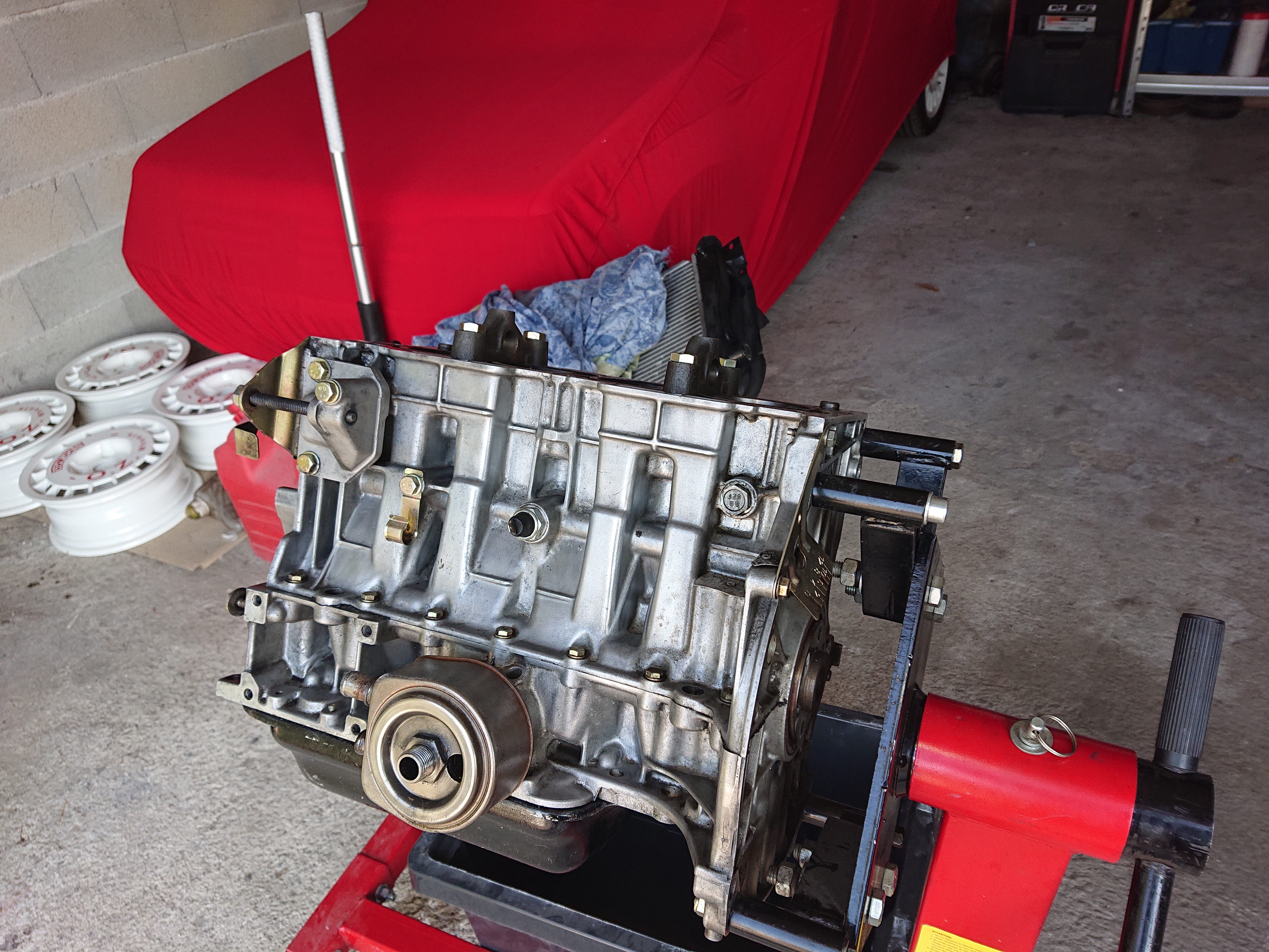

Je comptais remonter le nouveau vilo ce matin mais il me manque les coussinets de ligne... :(
