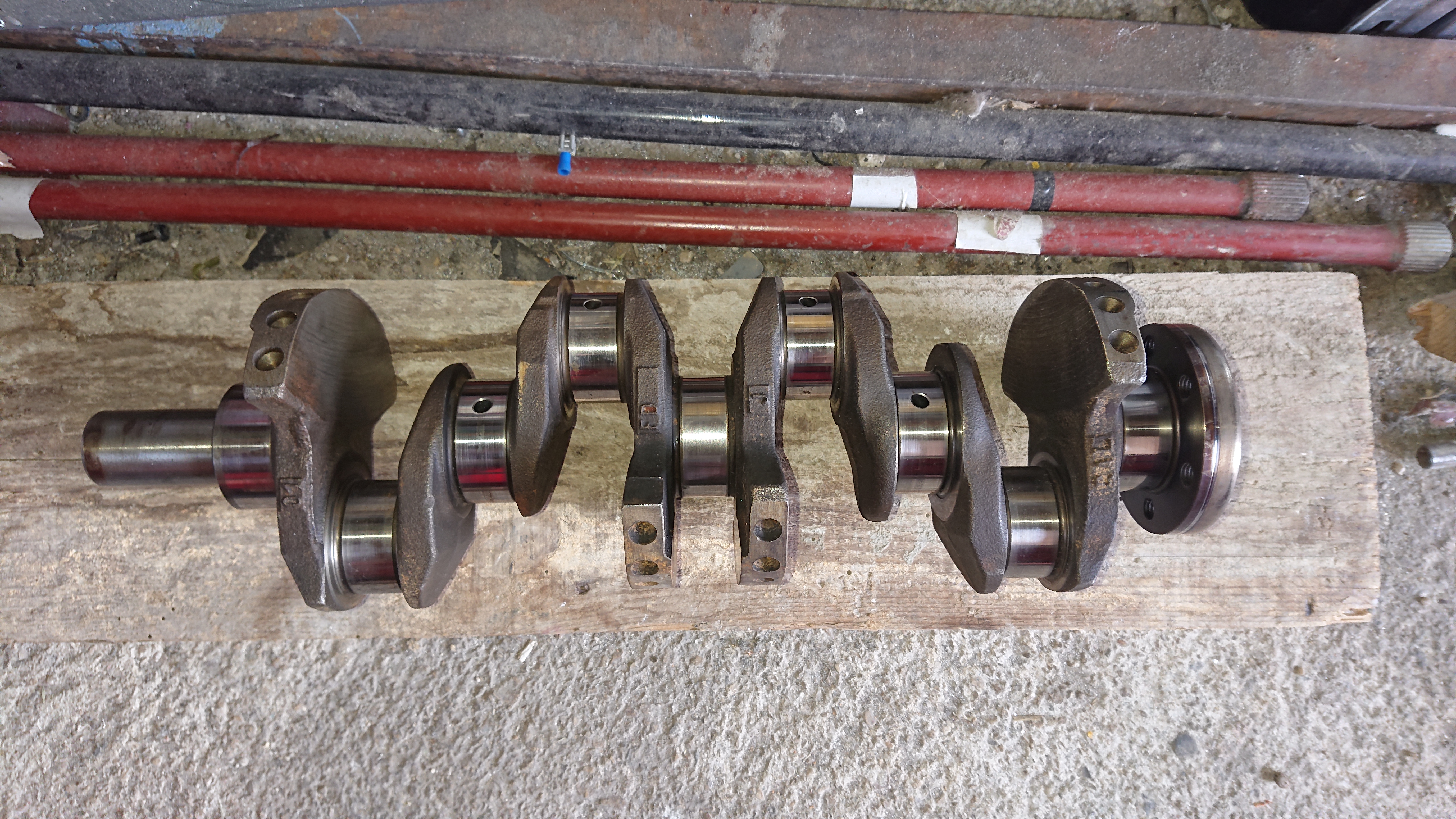

Teelck a écrit :Le vilo n'aura rien. De la fonte face à de l'alu, y a pas photo !! Et vu les angles saillant du vilo, il aura bouffé le piston au fur et à mesure de l'usure des coussinets sans même sourciller. ;)
Méfie toi, car les coussinets ne sont pas en alu et j'ai déjà vu des coussinets bien amochés endommager un vilo, quand ça commence à chauffer ça se dégrade très vite :wacko:
Là la portée n'a pas l'air endommagée mais ça a quand même une couleur bleutée qui m'inquiète un peu moi, c'est peut être le rendu de la vidéo :unsure:
tu peux mettre une bielle aussi car les coussinets sont moches certes mais pour expliquer que ça aille taper dans le piston c'est peut être que l'équerrage de la bielle n'est pas terrible :(

La bielle sera de toutes façons remplacée :ok:
Pour le vilo, il n'est pas bleu mais le contrôle au plastigage en dira plus :rolleyes:
Pour la classe du piston, il n'y a qu'une classe disponible mais vu que la chemise est également une Aprotec, ça ira :ok:

Finalement, on a pris la décision de remplacer le vilo...
... Et donc de tout sortir :rolleyes:
