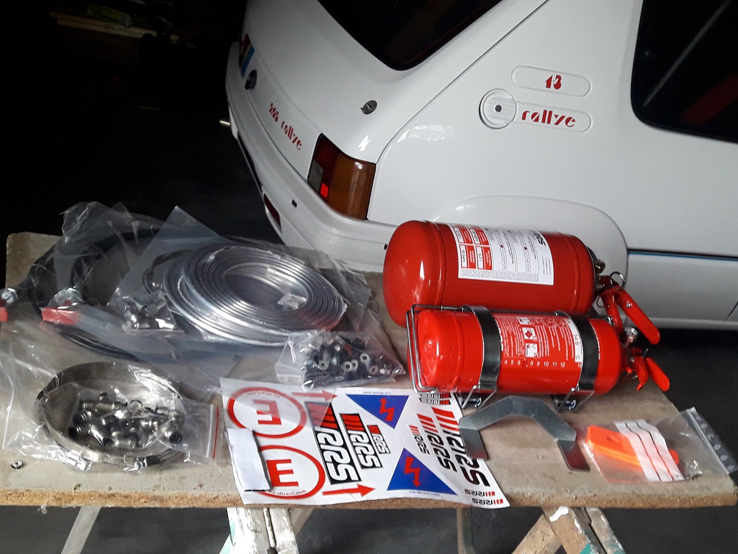

J'ai reçu mon extincteur automatique, et il me faut le monter rapidement, pour obtenir à nouveau le Passeport Technique.
Je n'ai jamais monté un extincteur automatique de ma vie, je suis donc une bille dans ce domaine...
Tout vos conseils, astuces, expériences sont les bien venus........ce qu'il ne faut pas faire, ce qu'il vaut mieux faire......Par quoi vaut il mieux commencer.....
Fixation des anti-torpilles.....doit on avoir accès à la bonbonne à la main depuis le baquet......et tutti quanti...?????
Merci à vous
