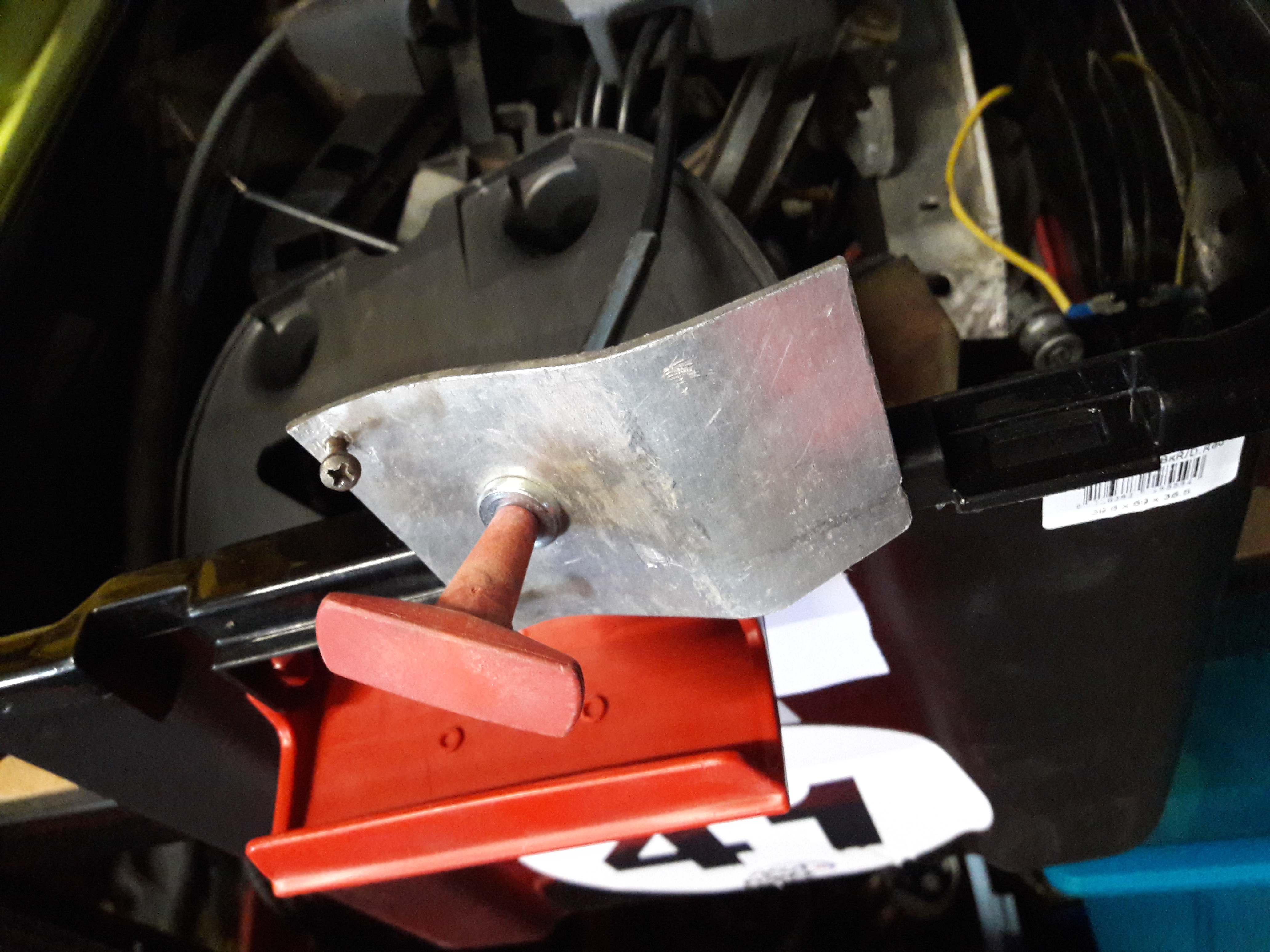

Salut à tous,
Je reçois mardi, l'extincteur automatique, et la tirette du coupe circuit.
Je ne veux pas percer l'aile, et je veux les monter les tirettes au niveau de la grille du montant de pare brise......quelqu'un a t'il fait ce montage, et si vous avez des photos, elles seraient les bien venues, ce serait super.
Merci à vous

Re: montage tirettes extincteur et coupe circuit
j'ai fait ce montage, je te fais des photos des que possible

AUR80 a écrit :j'ai fait ce montage, je te fais des photos des que possible
Merci à toi, je viens de recevoir l'extincteur aujourd'hui, je commence le montage demain :ok: :ok:
Messages : 2618
viewtopic.php?f=39&t=18343&start=1728
tu vois un peu le support ici

Montage extincteur et coupe circuit sur ma groupe N.
Je ne voulais pas percer les ailes, alors j'ai placé les tirettes sur la gille de la baie de pare brise, les pattes étant fixées sur la tole de la baie.
les tirettes
les tirettes
Position des buses dans le compartiment moteur, en croix sur les éléments à risque, à l'intérieur, une au dessus des pieds copilote, l'autre au niveau des pieds du pilote
Répartition des buses
La tirette intérieure de l'extincteur automatique est entre les baquets
Commandes intérieures
