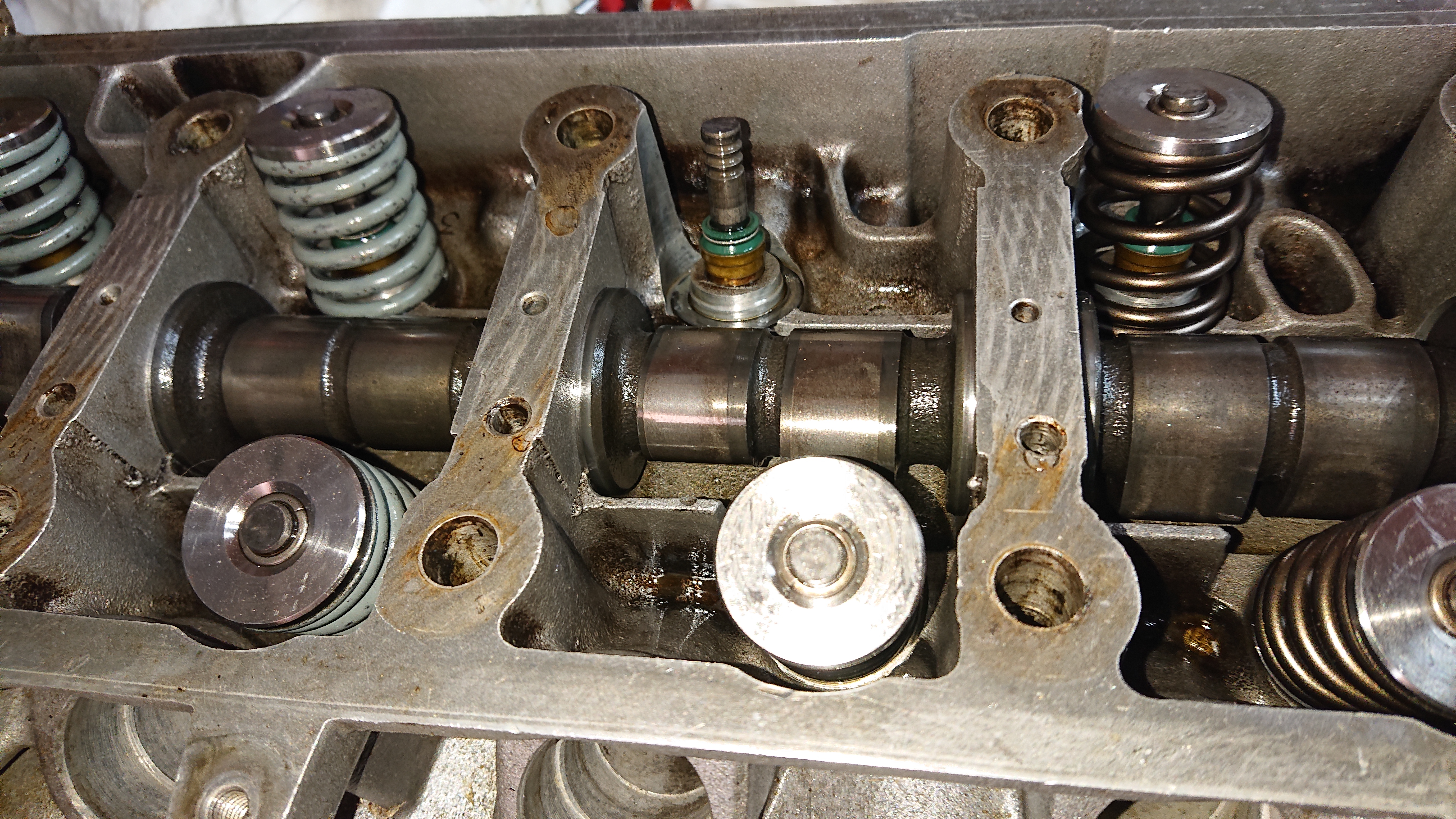

Ce matin, remplacement des ressorts de soupapes de série par des Catcams: la culasse est prête

Avec l'épaisseur des coupelles titane, les origines étaient trop comprimés et on n'était pas loin de se retrouver en spires jointives
Les Catcams acceptent des levées plus importantes

C’est les coupelles de Cricri ?jean-luc13 a écrit :Avec l'épaisseur des coupelles titane, les origines étaient trop comprimés et on n'était pas loin de se retrouver en spires jointives
Faut que je lui demande alors. Sur le moteur de la racing les levées seront plus importantes et il fait le montage en ressorts origines.
Mais il me semble qu’il y a deux générations de voyelles titane.
