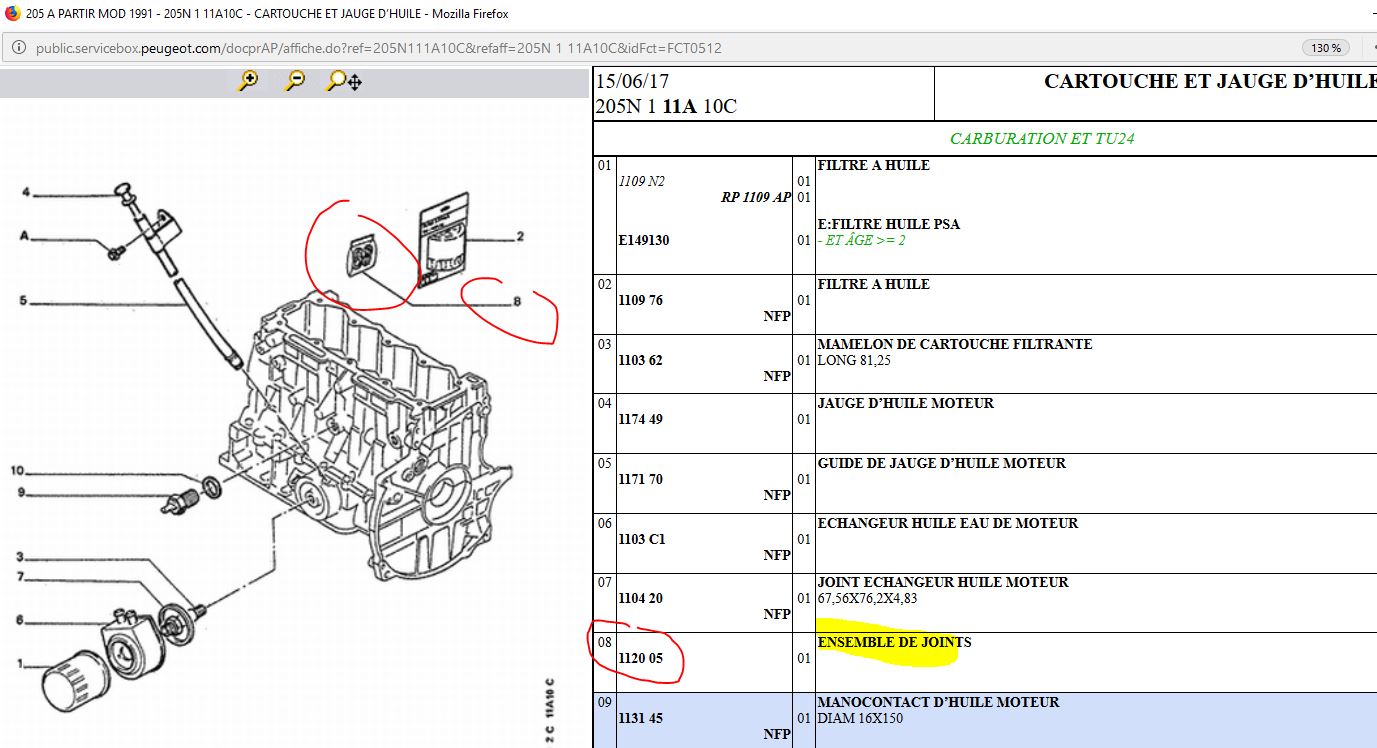

Et dans cette pochette de joint, tu crois qu'il n'y est pas, celui que tu cherches?

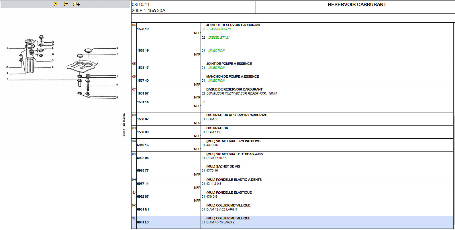

y'a que ce schéma sur Service Box pour la partie réservoir, c'est une de ces pièces ?!

jean-luc13 a écrit :Non, ce sont des joints moteur ça :crying:
:day:
J'ai du lire en travers et suis allé chercher joint de jauge d'huile...
Image Image Image Image Image

Jul964rs92 a écrit :y'a que ce schéma sur Service Box pour la partie réservoir, c'est une de ces pièces ?!
Messages : 13517
Has thanked : 485 times
Been thanked : 1121 times
Re: Joint transmetteur niveau d'essence
Pièce 4 :ok:

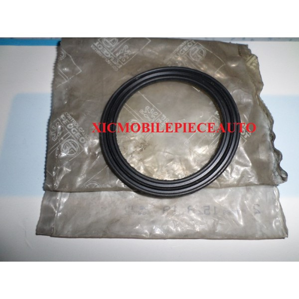

Ça ressemble à ça : :ok:
Messages : 5171
Has thanked : 600 times
Been thanked : 610 times
1528.19 ,même réf que pour mon ax <oo> Je prends aussi au cas où on trouve un fournisseur :ok:

https://www.pieces-de-rechange-classic. ... rvoir.html
donné pour équivalent au 1528-19 :ok:
