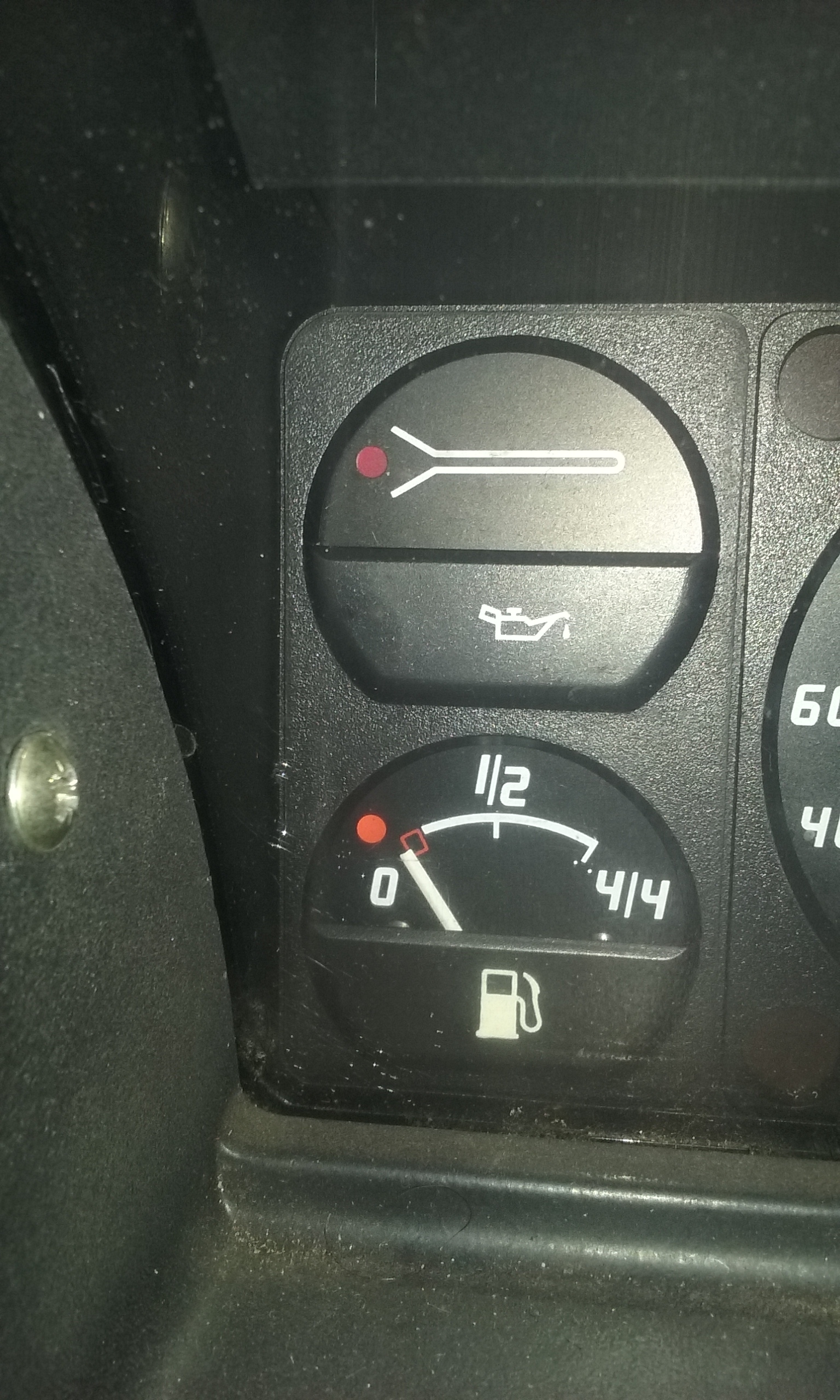

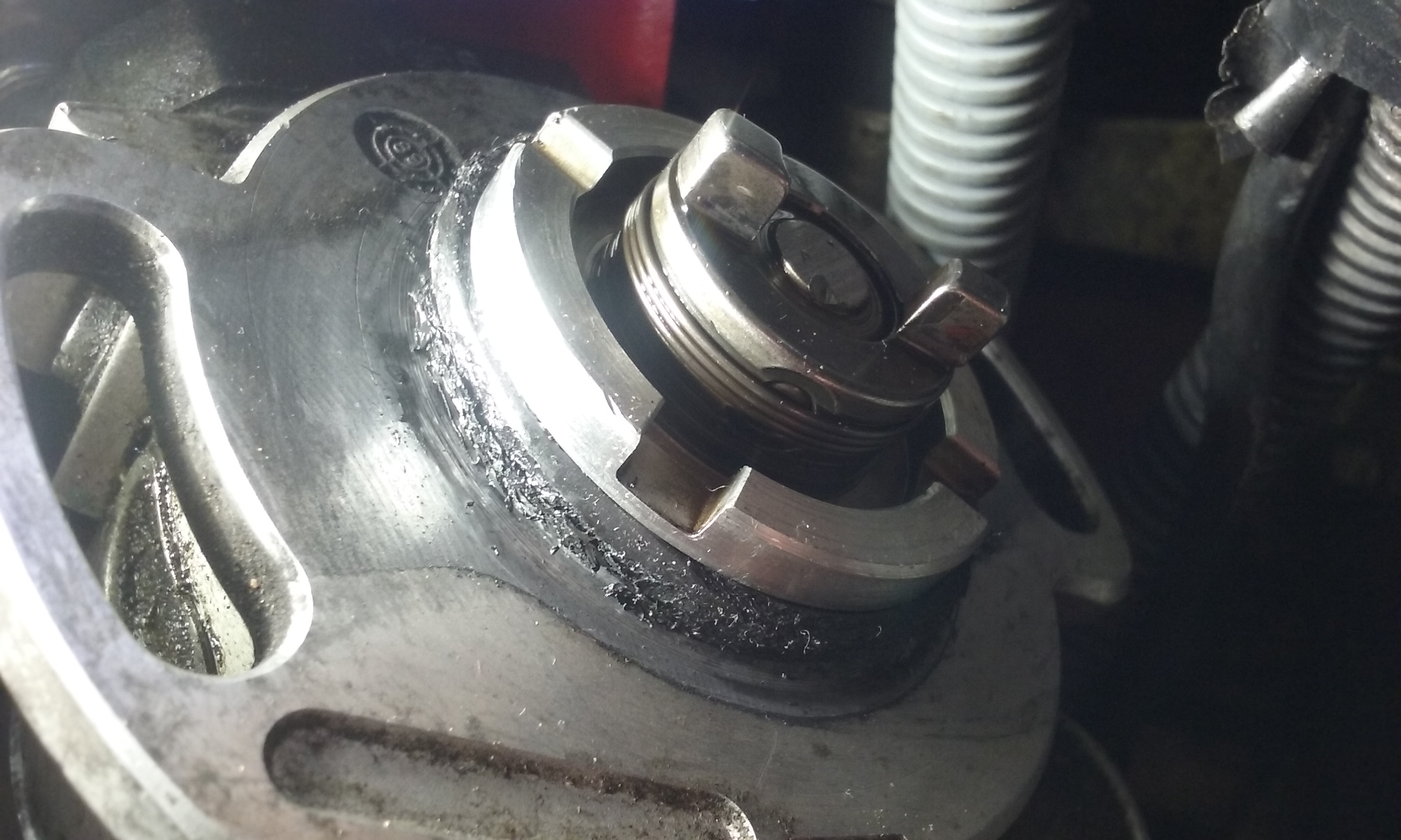

Remplacement du joint d'allumeur,j'avais de l'huile qui coulait en dessous depuis quelques temps,c'est confirmation le joint était bien mort <_< Petite balade dans la foulée,impecable plus de fuites :ok: J'ai failli me faire avoir je devais etre en réserve et ce voyant qui ne s'llume pas,il va vraiment falloir que je me penche là dessus :rolleyes:

Ampoule grillée, tu es bon pour un démontage du TDB, c'est ch....t à faire :(

En fait j'avais déja remplacé l'ampoule quand j'avais remonté la planche de bord mais sans effet :unsure: la pane est ailleurs <_<

Aie
Le flotteur qui débloque :mellow:

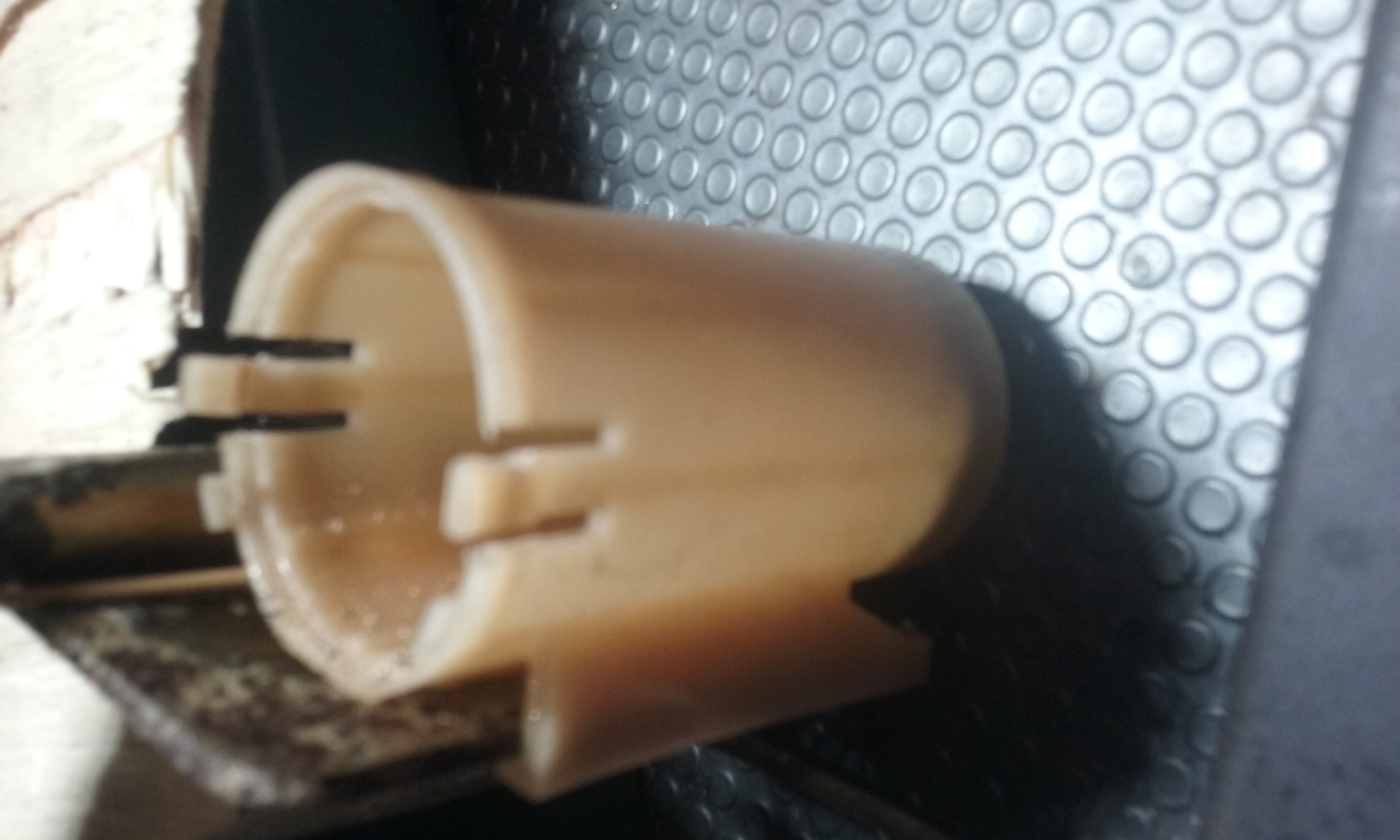

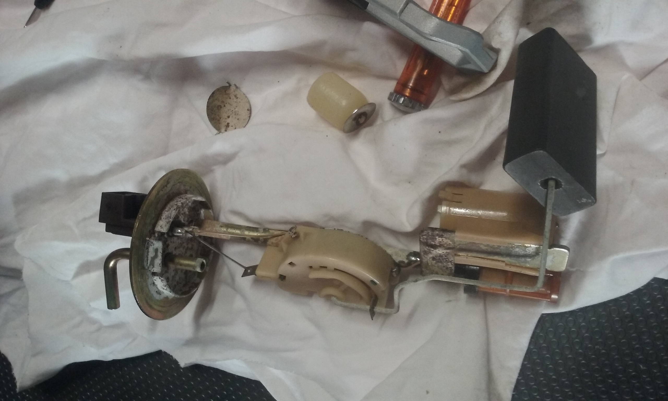

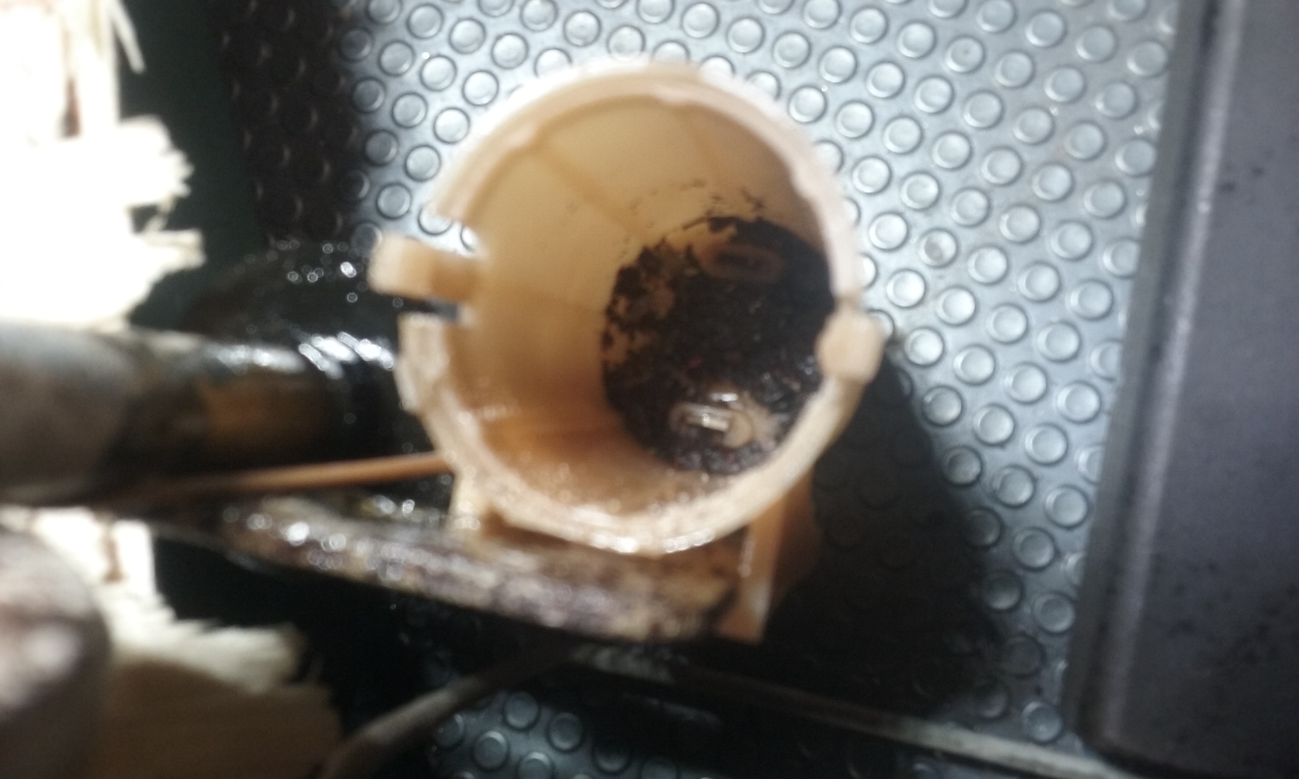

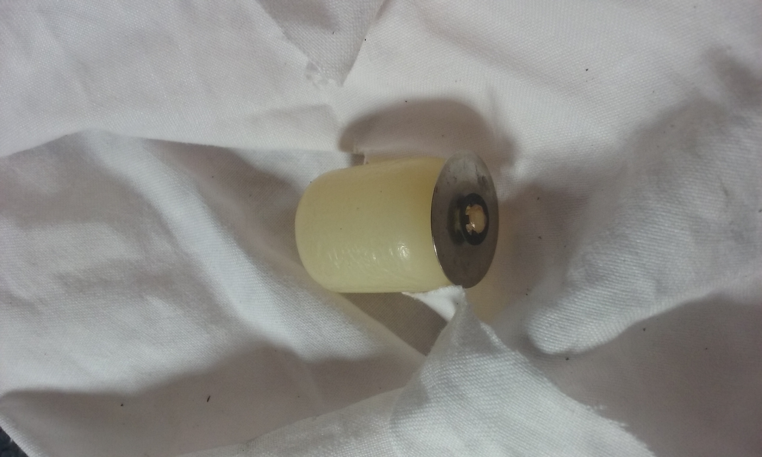

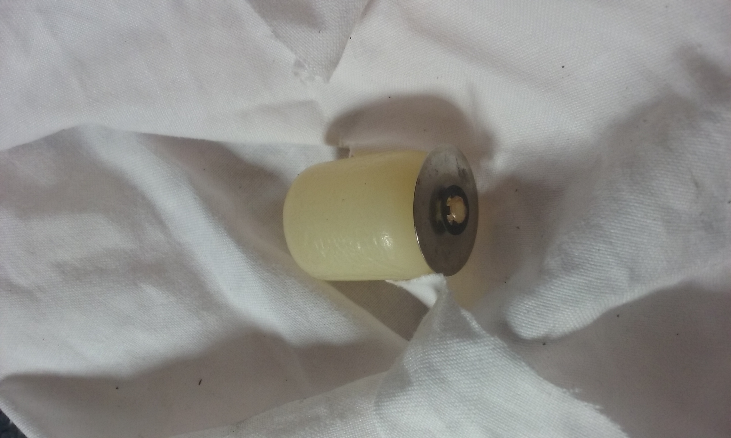

Démontage de la jauge à carburant cet aprem,après une bonne recherche de panne...
Le contact qui allume le voyant de réserve est en fait un flotteur dans un cylindre.Sous ce flotteur une rondelle qui vient appuyer sur 2 contacts pour fermer le circuit lorsque le flotteur est en bas,en réserve en somme ...sauf que là dedans,c'était bien crade,et j'ai pu constater que l'un des 2 contacts était cassé :blink: ...du coup j'ai fabriqué un autre contact à partir d'une cosse plate que j'ai ressoudé ,remontage,essais en volant avant d'installer la jauge ,et là miracle le voyant s'allume :yeah:
L'ensemble jauge
L'ensemble jauge
le cylindre très sale au fond
le flotteur et son contact
et là ,ca s'allume !

Bien joué !! :ok:
Messages : 6580
Has thanked : 475 times
Been thanked : 687 times
Re: Ax sport ph2
C'est pénible, mais y'a une certaine satisfaction de trouver et résoudre une panne en réparant la pièce :ok:
