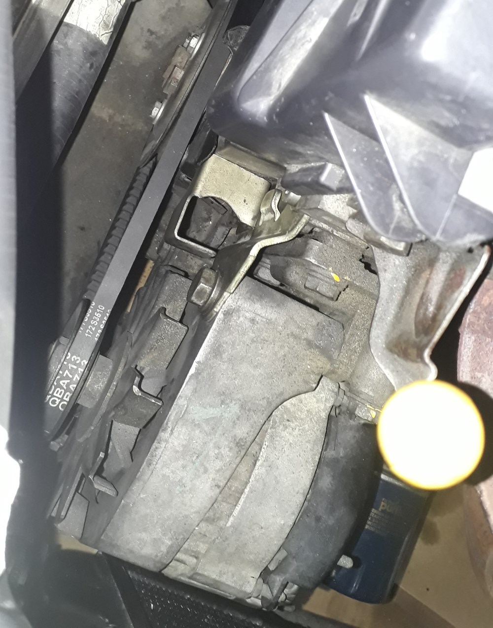

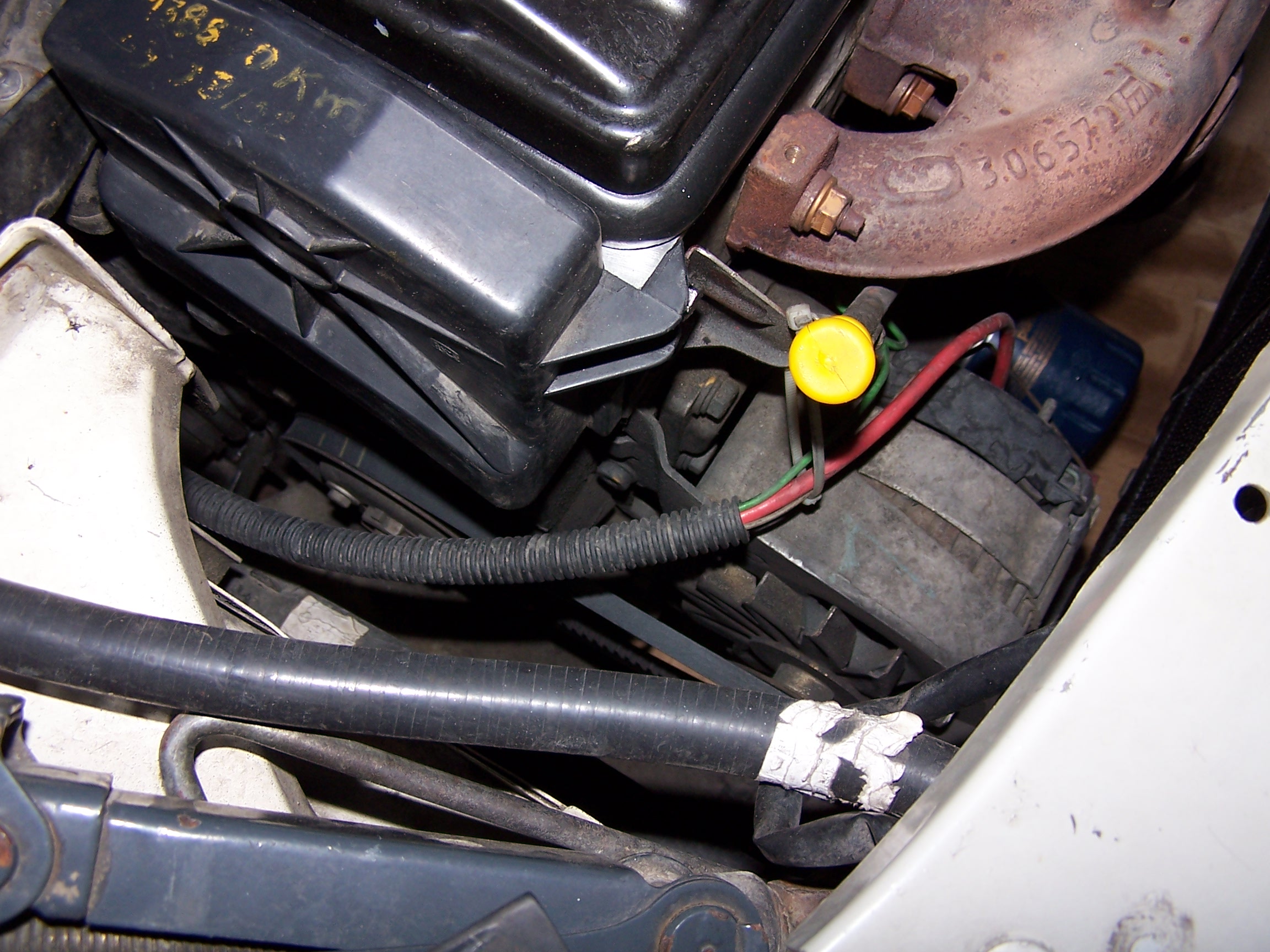

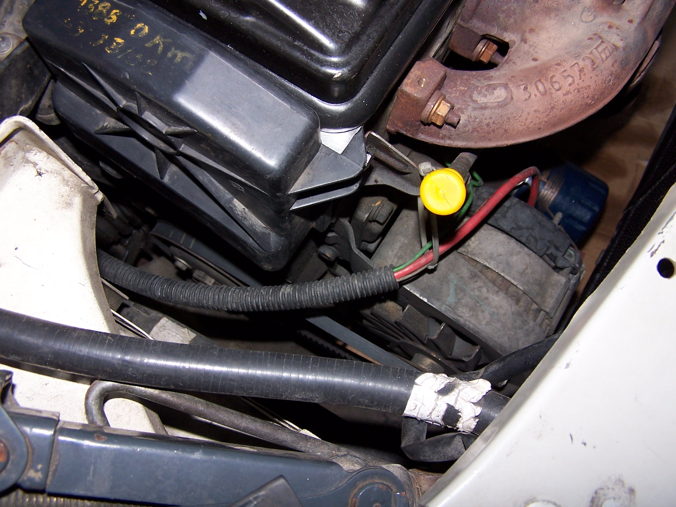

Voilà, c'était comme ça depuis de nombreuses années !
J'attends toujours le matériel, mais j'ai déjà changé le petit bout de gaine entre le démarreur et les prises par la gaine neuve que m'avait donné bab il y a pas mal de temps déjà !

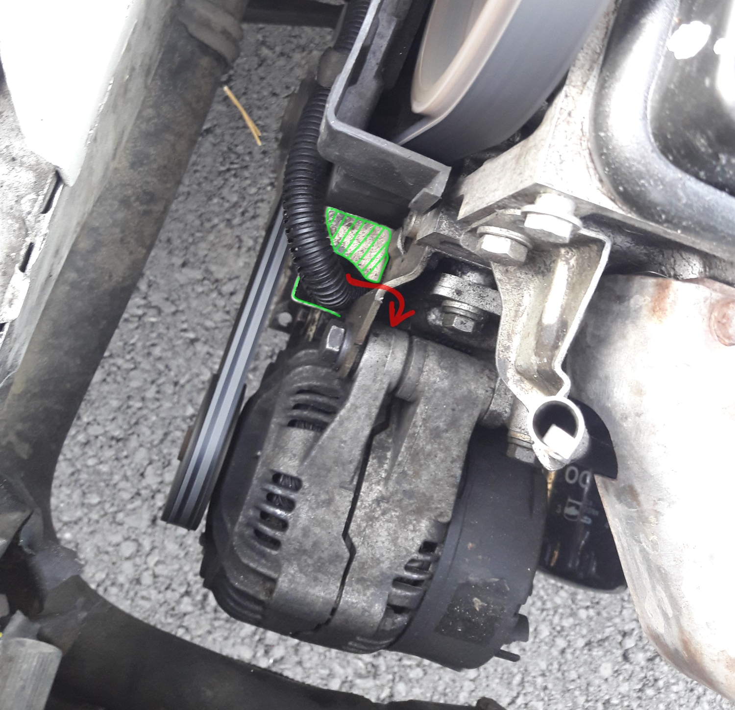

Il te manque les attaches sur les carter distribution et la pâte de fixation faisceau au dessus de l’alter ?
- Jul964rs92
- Messages : 5955
- Has thanked : 484 times
- Been thanked : 677 times
Re: Julien 205 Rallye, Fait saut pour voir ?
Le carter de distribution je l'ai changé pour ça, l'autre patte il faut que je trouve des photos

marco pts a écrit :Il te manque les attaches sur les carter distribution et la pâte de fixation faisceau au dessus de l’alter ?
Merci de me l'avoir fait remarqué !!!
J'ai trouvé cette photo sur le net que j'ai retouchée:
Il me manque la (les ?) pièce(s) verte(s) ! Quand je l'ai monté à blanc lundi, je l'ai passé par là où j'ai indiqué avec la flèche rouge
Scale à l'époque m'avait donné un petit lot de pièce "fixation alternateur", je vais regarder si c'est dedans !

Ça ce fixe avec l’une des deux vis torx qui tienne la pâte triangulaire

Super merci ! demain il flotte, je vais retourner mon garage voir si je retrouve le sachet que m'a donné Scale !

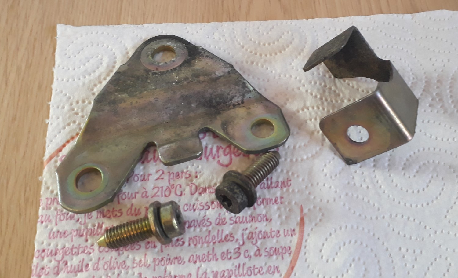

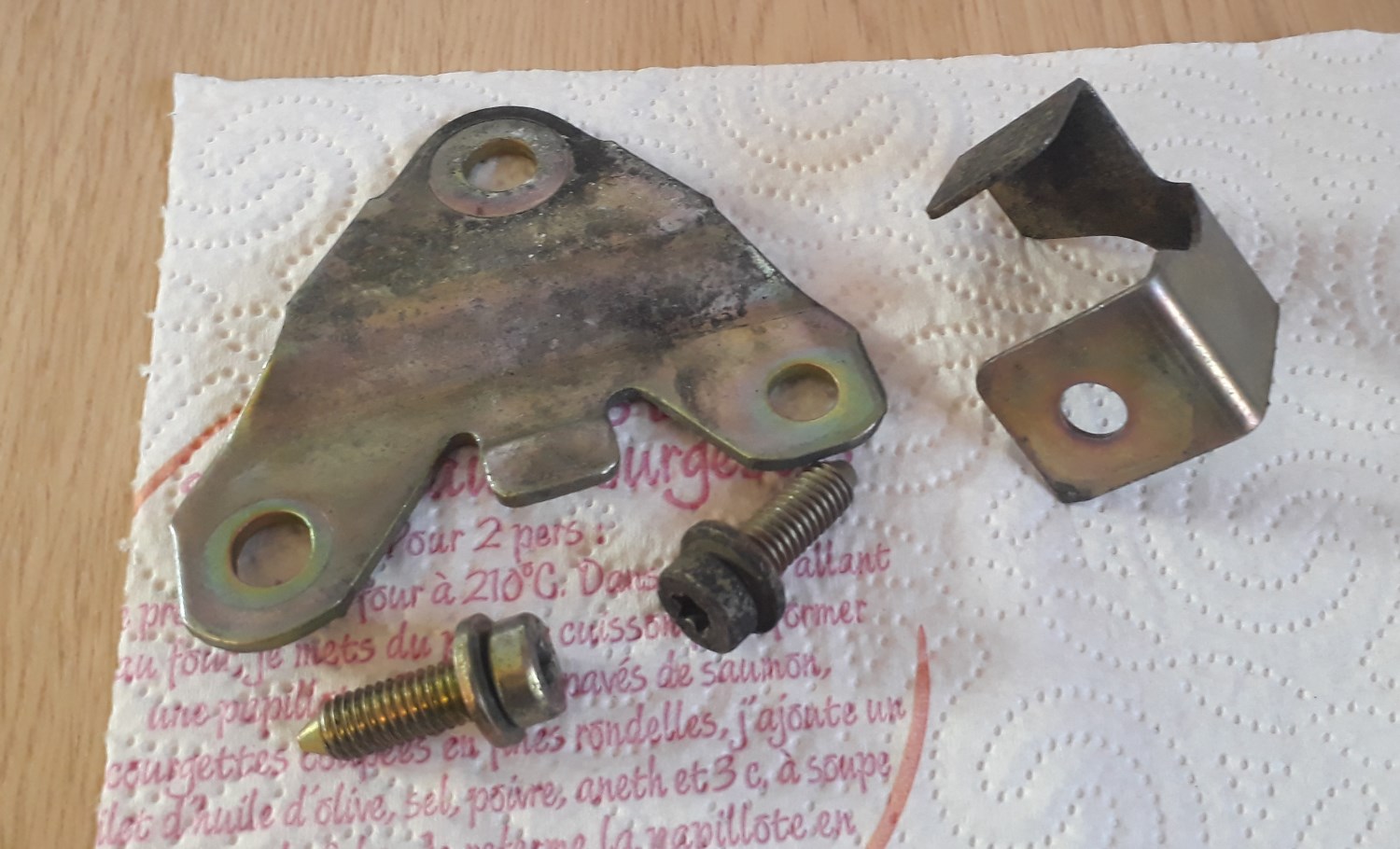

Et bien Scale me l'avait effectivement donné ça suite à un message concernant justement la partie fixation alternateur !
j'ai plus qu'à installer ça !
J'étais parti pour faire un truc vite fait, mais au moins ça sera remis en ordre bien comme il faut.
même si ça rajoute du poids
Je vois bien le truc que j'ai laissé de coté quand j'ai remonté mon moteur en 2006
