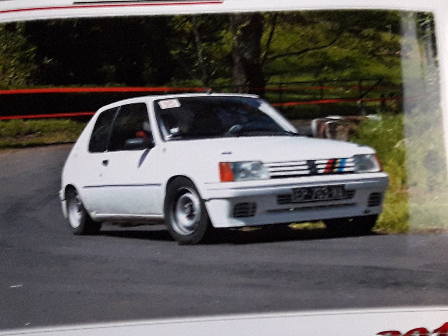

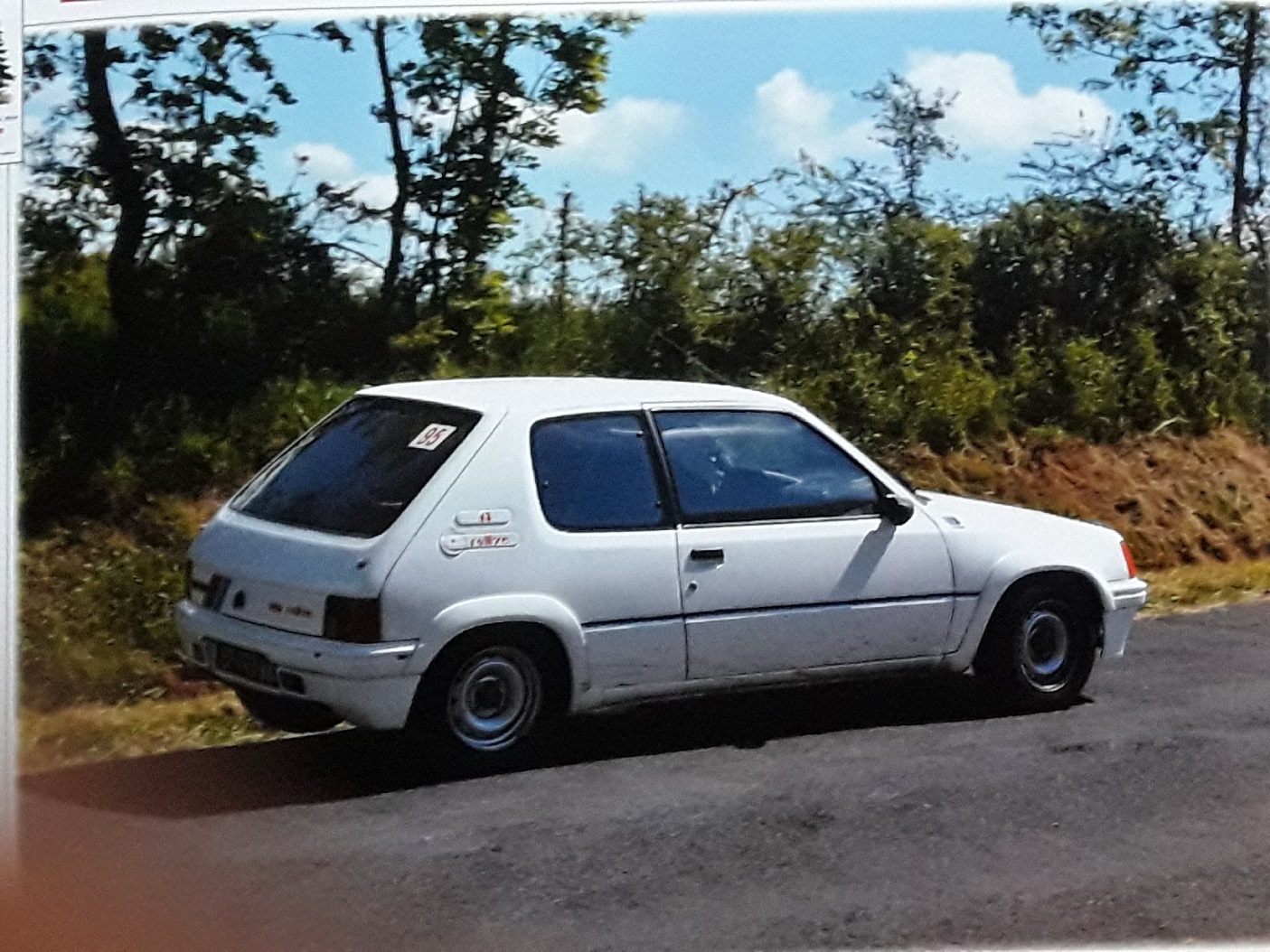

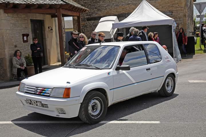

Aglaé, la groupe N faisait également partie de la montée historique de Rodelle, avec mon fils au volant.
Après une ou deux montées, le claquement était moins présent, voir inaudible......pourtant, nous n'étions pas à Lourdes
Dans le rapide mon fils passait la 5, alors que moi, je passais à peine la 4....
Quelques photos

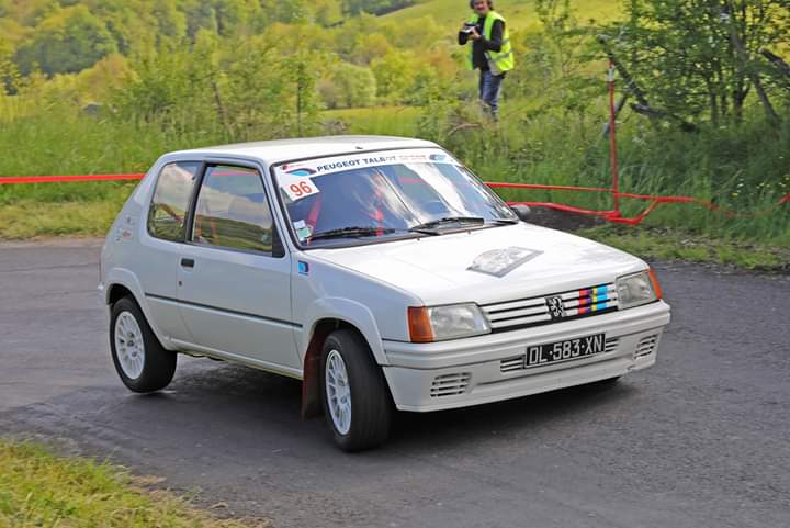

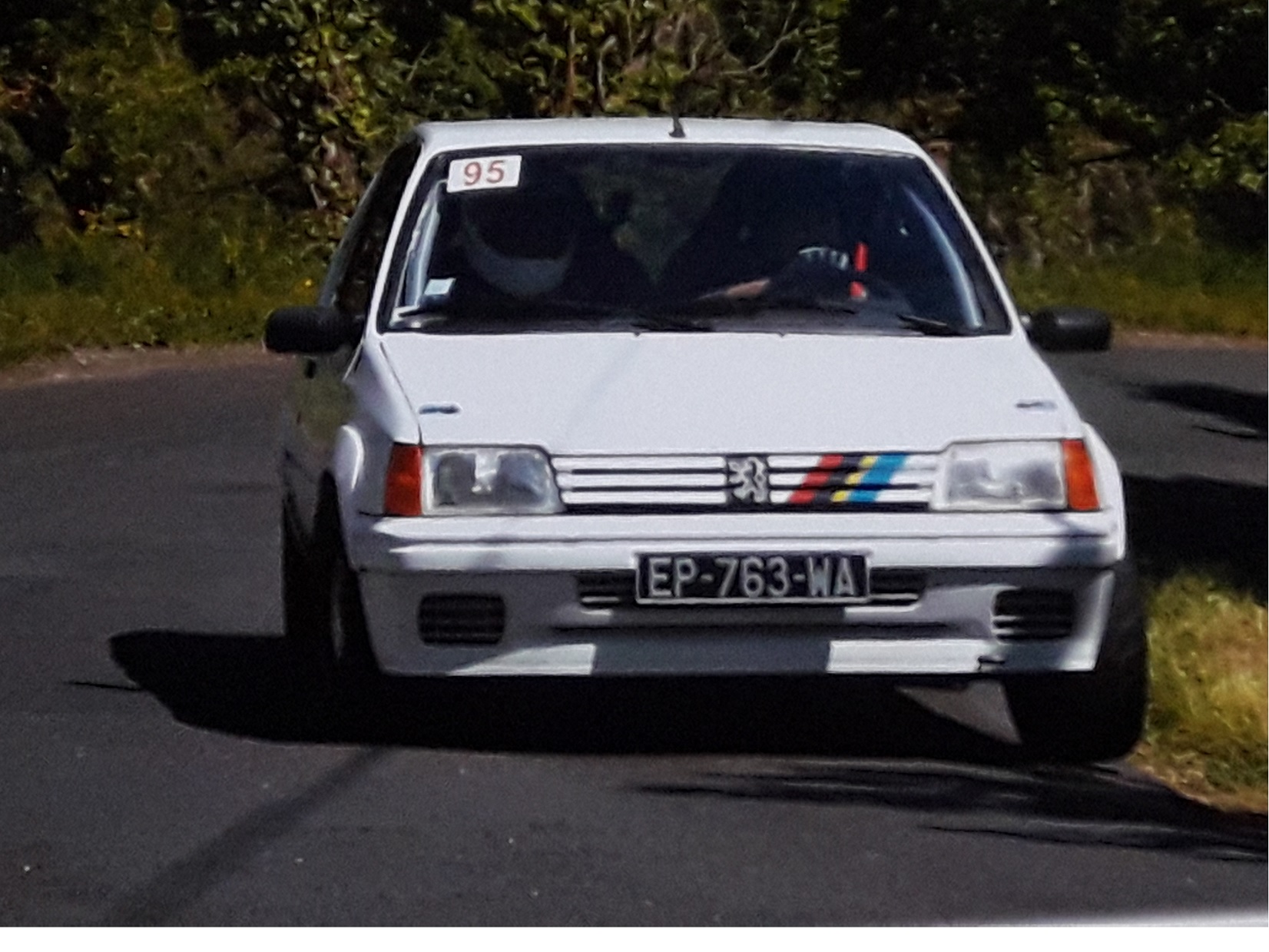

Encore quelques photos de la montée historique de Rodelle.
Même virage, la 95, c'est Aglaé la groupe N, avec mon fils au volant, la 96, c'est Sidonie........deux voitures différentes, deux styles différents.....
Messages : 19667
Has thanked : 1608 times
Been thanked : 1148 times
Re: Petite sœur de Sidonnie, une Gr. N
Et bien toi, tu es mieux positionné pour chopper la corde tard :ok:
Ou alors le virage a fini de tourner et toi tu as trop de braquage :lol:

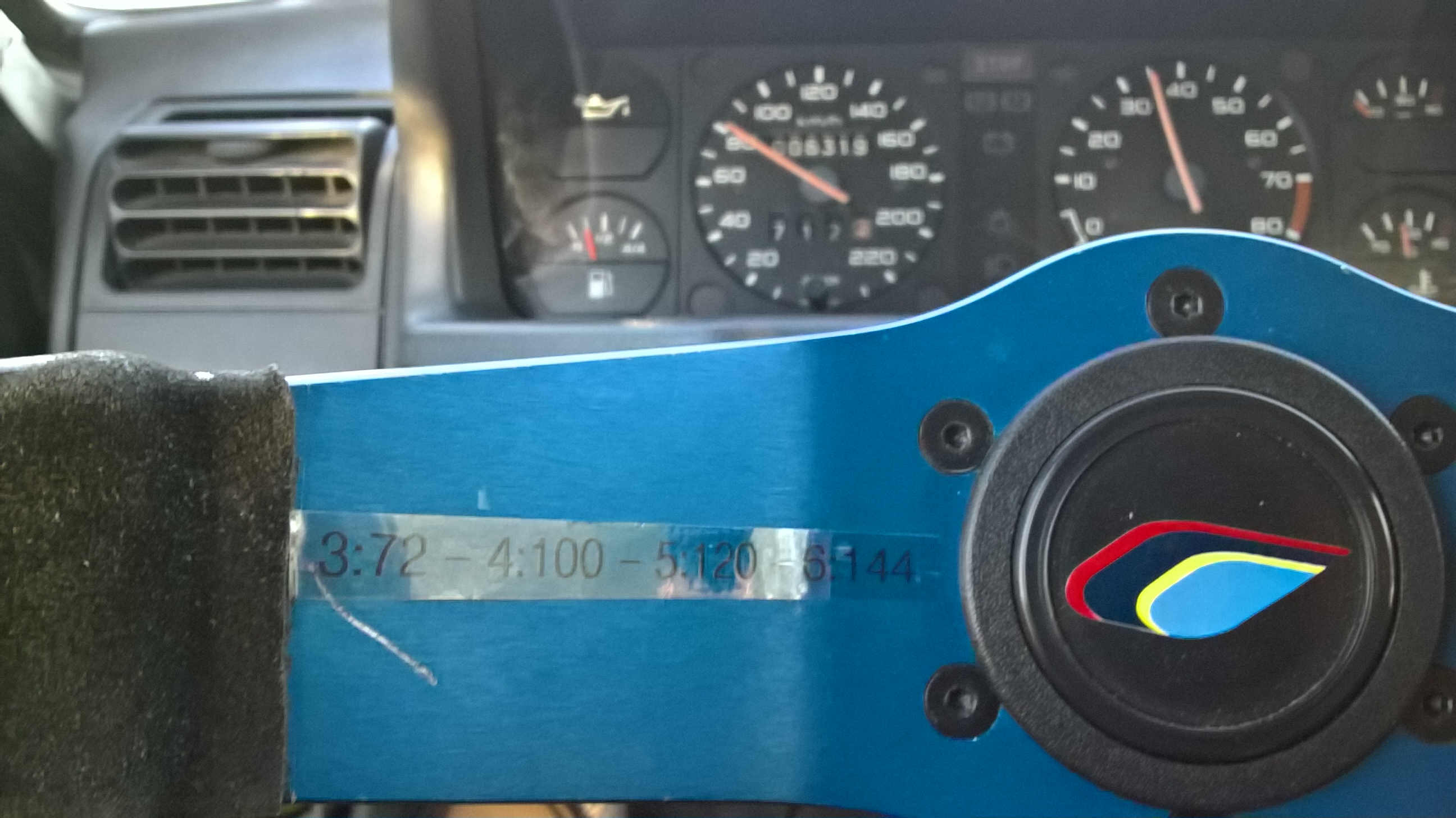

Ah oui, c'est court :blink: ça confirme une pignonnerie rapprochée. Pour exemple, en 5 à 4000, je suis à 100 km/h avec mes pignons grA et un couple 18x62. (origine coupe Ax grA des circuits)
J'ai marqué mes vitesses en 5eme au régime sur le volant (3 = 3000tr/mn) :rolleyes:
