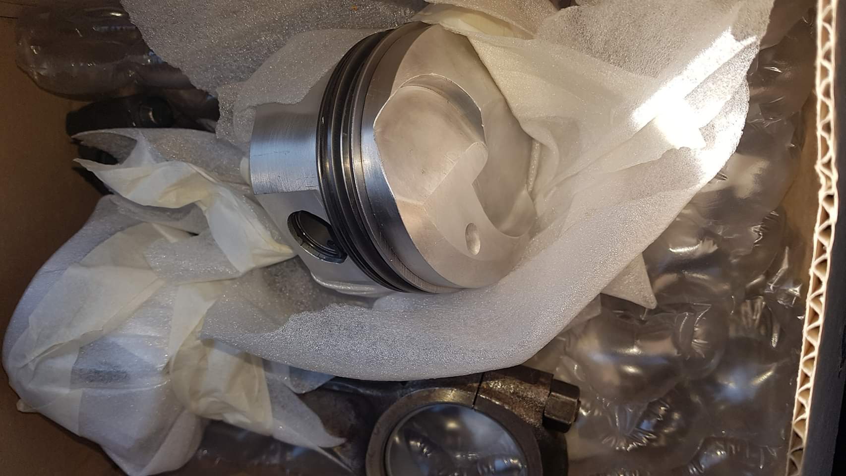

Je n'ai pas encore vérifié pour les miens :mrgreen:
C'est quelle marque tes pistons, tu le sais? :unsure:
Messages : 5147
Has thanked : 595 times
Been thanked : 602 times
Re: Ma 205Rallye 1991 (GrA)
Ca m'avait été vendu pour des mahle,mais un oeil expert que me les avait examinés m'avait dit qu'il s'agissait de copies,sur le meme modèle,ceci dit ,ils ont bien fait le job et peuvent repartir après un bon nettoyage :ok:
Messages : 13494
Has thanked : 468 times
Been thanked : 1113 times
Moi c'est ceux là mais je ne connais pas la marque non plus... :wacko:
Ils viennent d'un lot de pièces que PP avait acheté (à priori AX Coupe) :
