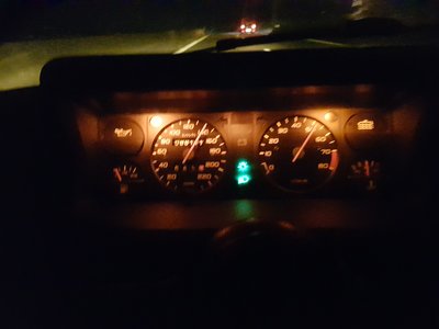

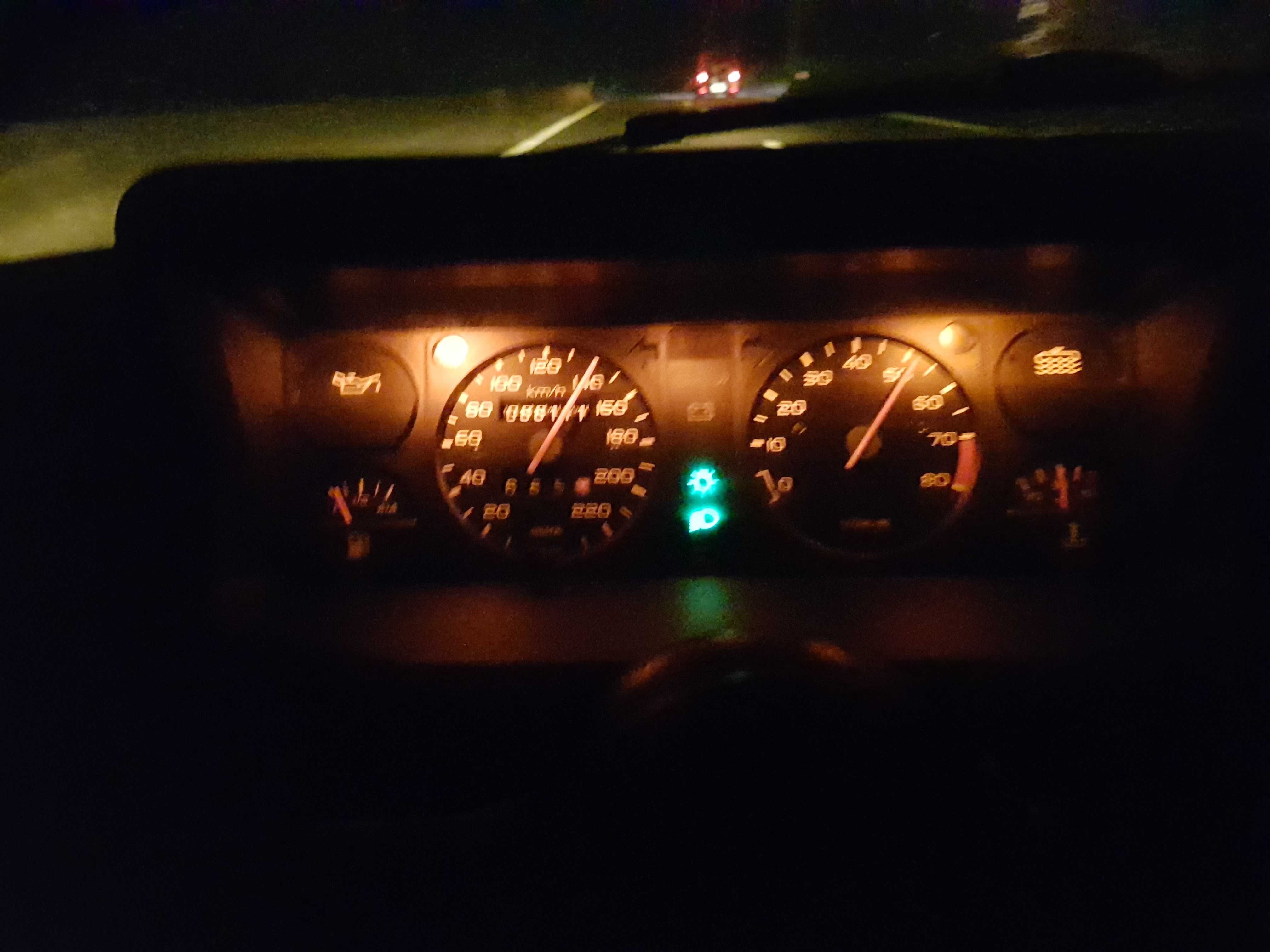

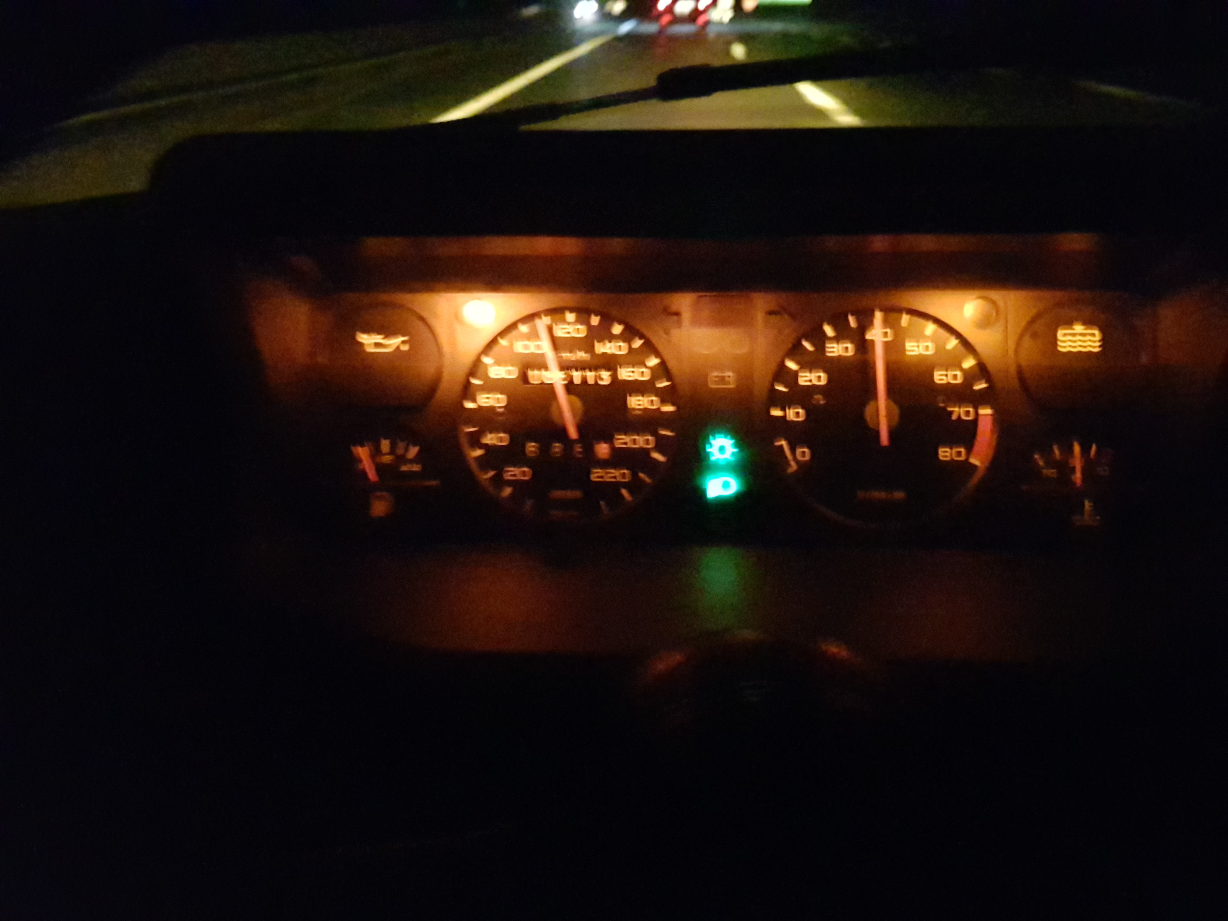

Teelck a écrit :Et bah. Redescendre 5 boites, il en faut de la détermination !!! <oo>
13/64 et pignon de 5 long. L’arche doit être très haute !!
Pas de 5/4 ou 5/3 en urgence !!! :ph34r:
La descente est de 1300/1400 trous environ en 5ème 108 km/h à 4000 pour 5300 environ en 4 ème.
Pour moi rien de choquant.
Au moins c'est un peu mieux sur autoroute....
Les photos sont pris tout en 5 ème.
