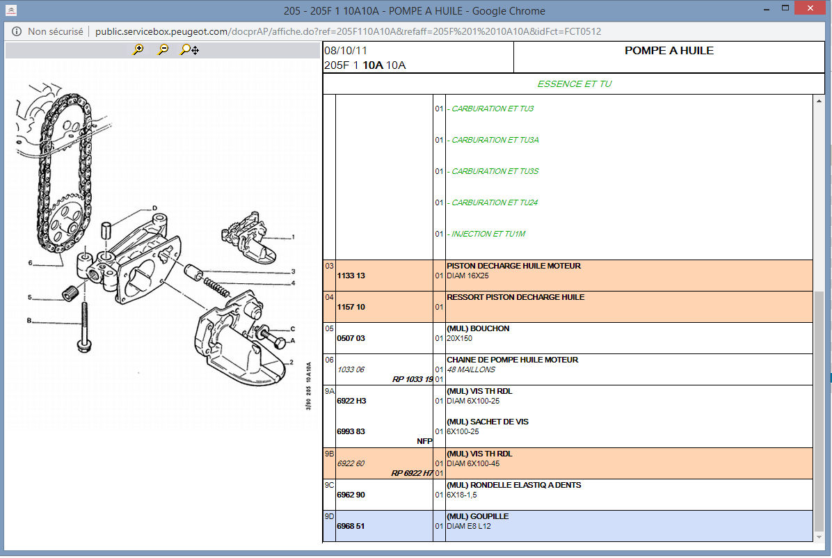

Pierro19 a écrit :J’avais pris la pompe neuve et la chaîne chez Peugeot à l’epoque, au niveau tarif je ne sais pas dire exactement mais je ne me rappelle pas avoir été transis par le prix.
L'avantage des dernières séries de pompe à huile, c'est que le pignon de commande est beaucoup plus petit........Ta pression reste constante, mais ton débit est supérieur, ce qui est mieux. Par contre, attention à la longueur de chaîne, elle est plus courte, et avec attache rapide. tu peux la trouver chez RAS (attention, à la largeur de chaîne).
Perso, j'ai changé le clapet et le ressort, par un de TD.......mais, je n'ai pas mesuré la pression, donc je ne sais pas si cela est mieux ou pas.

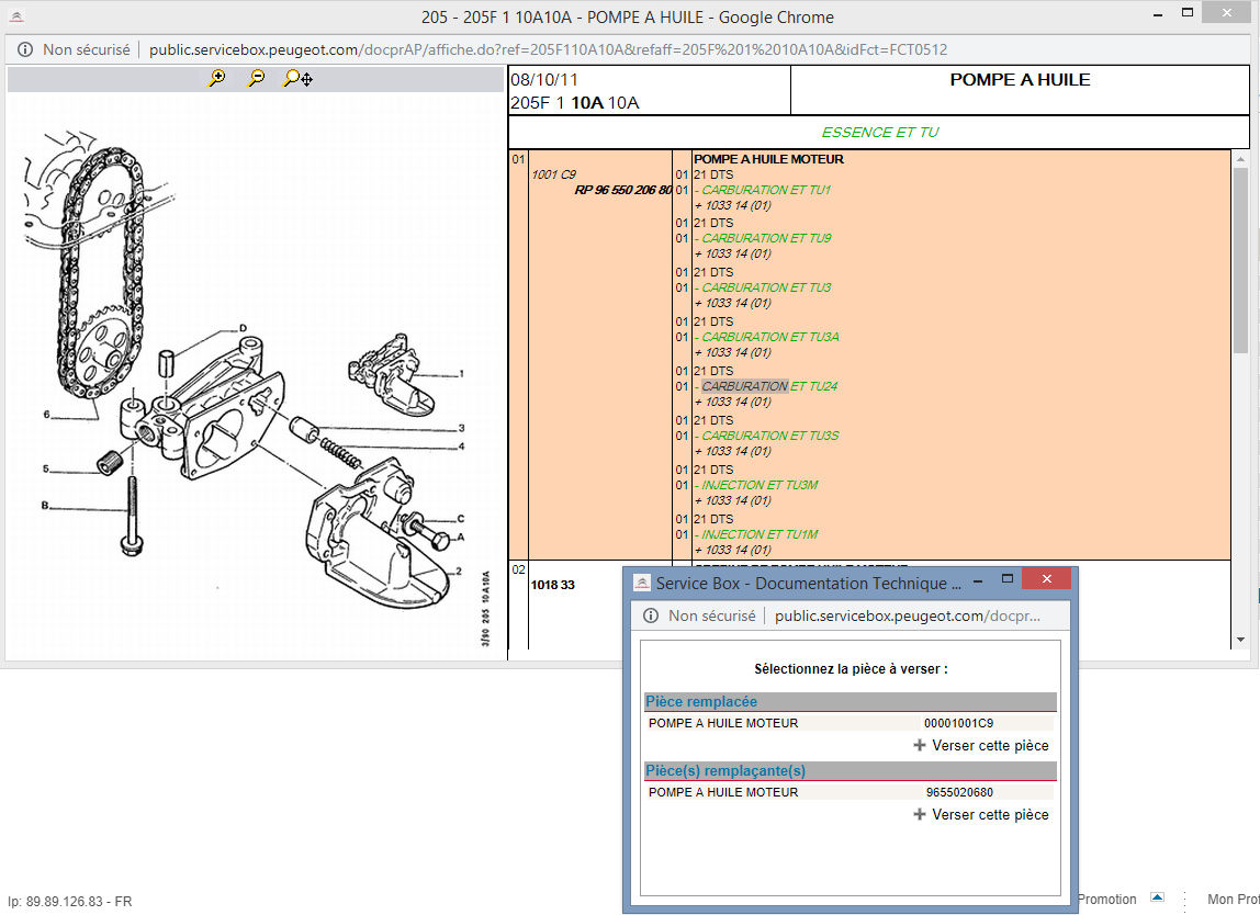

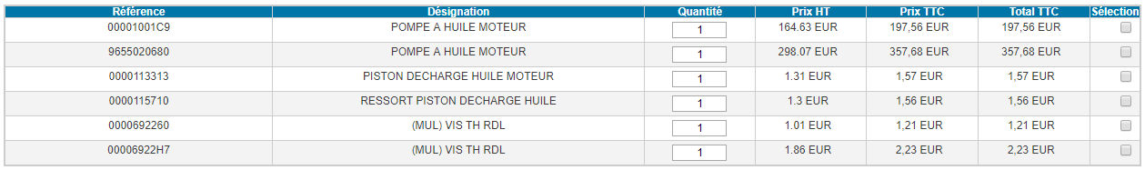

Voilà ce qui est possible maintenant :unsure:

Si je comprends bien, autant prendre piston et ressort neuf, si je me souviens bien, y'a eu des topic "compliqué" avec des longueurs de chaines ou largeur qui n'était pas correct. Vous savez, j'aime pas m'embêter moi :lol: :lol:

stevendesrallye a écrit :Ou juste changer le clapet avec le ressort
il y avait une discution sur le forum pour mettre celui de turbo D à la place
Sauf que la, ça changera rien, son problème c'est qu'au ralenti la pression est trop juste, mettre un clapet et un ressort taré plus fort ne fera qu'augmenter la pression maxi. Sauf qu'au ralenti à chaud, tu en est encore loin :ok:
La seule solution c'est soit de mettre encore plus épais en attendant (genre 300V 20W60) soit de remplacer la pompe (on en avait discuté quand on avaos fait la boite ^_^ )
ok je ne savais pas
merci pour cette éclaircissement :ok: ;)

+ 10 le ressort et le piston n'y changeront rien, c'est certainement les jeux à l'intérieur de la pompe qui sont trop élevés, ( jeux entre les dents des engrenages, ou entre engrenage et carter de pompe ) la pompe ne tient pas la pression à cause de ces fuites internes

balouba a écrit :+ 10 le ressort et le piston n'y changeront rien, c'est certainement les jeux à l'intérieur de la pompe qui sont trop élevés, ( jeux entre les dents des engrenages, ou entre engrenage et carter de pompe ) la pompe ne tient pas la pression à cause de ces fuites internes
Il serait intéressant de prendre le temps de mesurer les jeux sur une pompe neuve et sur une vieille, usée, comme celle de Julien....
Vous allez me dire qu'en général, on ne prend pas de risque et on monte du neuf mais peut etre que quelque fois, on fout une pompe a la poubelle, pour rien !
ce qu'il faudrait surtout c'est un mano pour contrôler la pression……. :rolleyes:
