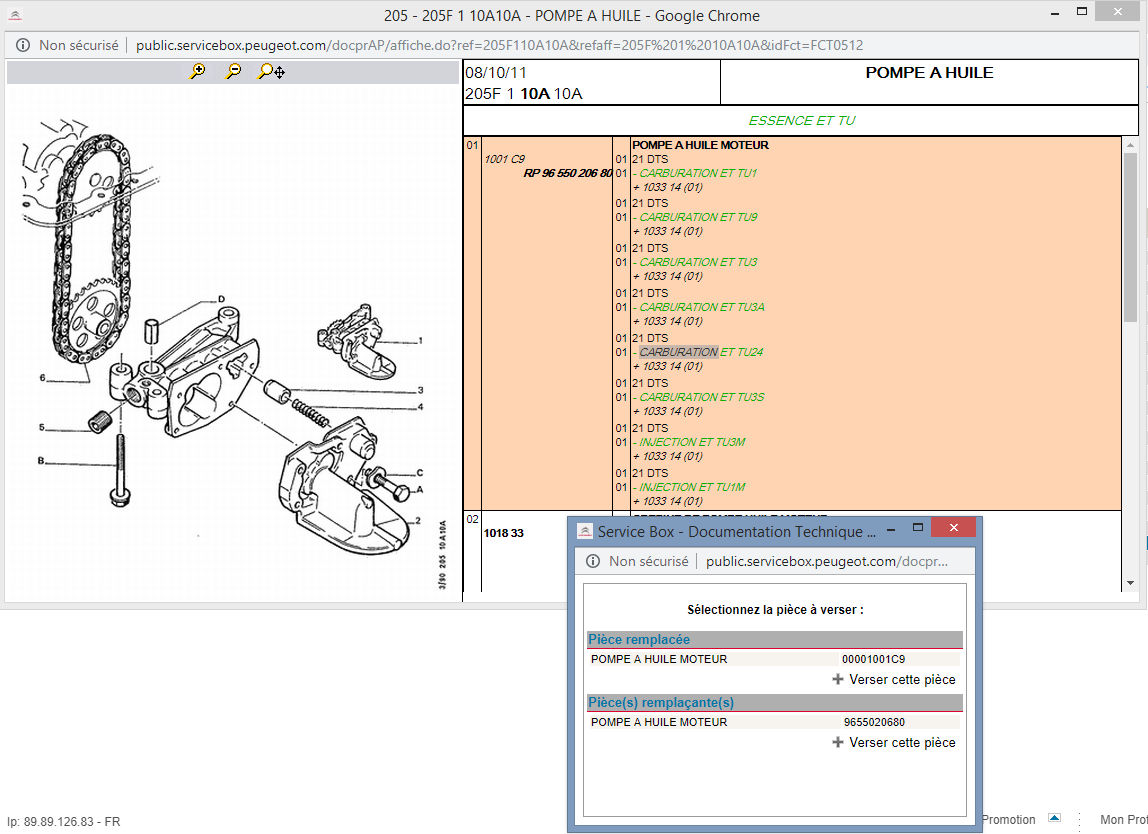

Pierro19 a écrit :J’avais pris la pompe neuve et la chaîne chez Peugeot à l’epoque, au niveau tarif je ne sais pas dire exactement mais je ne me rappelle pas avoir été transis par le prix.
L'avantage des dernières séries de pompe à huile, c'est que le pignon de commande est beaucoup plus petit........Ta pression reste constante, mais ton débit est supérieur, ce qui est mieux. Par contre, attention à la longueur de chaîne, elle est plus courte, et avec attache rapide. tu peux la trouver chez RAS (attention, à la largeur de chaîne).
Perso, j'ai changé le clapet et le ressort, par un de TD.......mais, je n'ai pas mesuré la pression, donc je ne sais pas si cela est mieux ou pas.

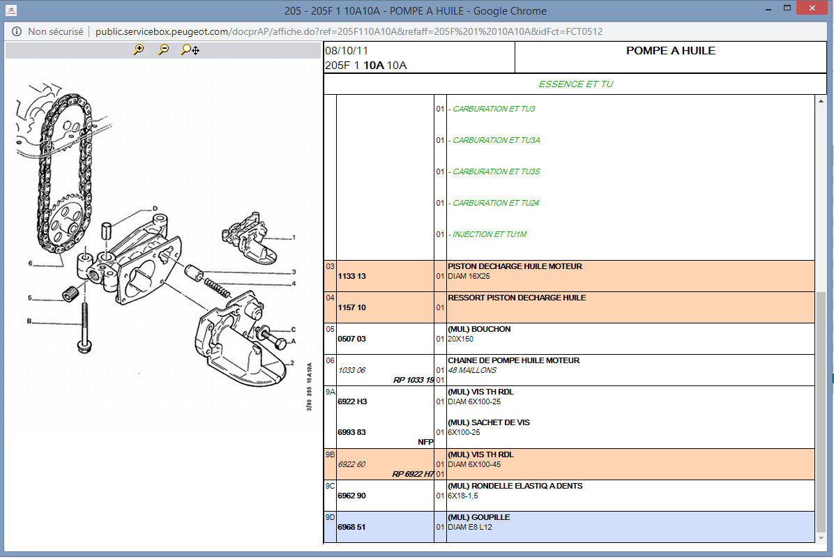

Voilà ce qui est possible maintenant :unsure:

Si je comprends bien, autant prendre piston et ressort neuf, si je me souviens bien, y'a eu des topic "compliqué" avec des longueurs de chaines ou largeur qui n'était pas correct. Vous savez, j'aime pas m'embêter moi :lol: :lol:

Sauf que la, ça changera rien, son problème c'est qu'au ralenti la pression est trop juste, mettre un clapet et un ressort taré plus fort ne fera qu'augmenter la pression maxi. Sauf qu'au ralenti à chaud, tu en est encore loin :ok:
La seule solution c'est soit de mettre encore plus épais en attendant (genre 300V 20W60) soit de remplacer la pompe (on en avait discuté quand on avaos fait la boite ^_^ )

+ 10 le ressort et le piston n'y changeront rien, c'est certainement les jeux à l'intérieur de la pompe qui sont trop élevés, ( jeux entre les dents des engrenages, ou entre engrenage et carter de pompe ) la pompe ne tient pas la pression à cause de ces fuites internes

balouba a écrit :+ 10 le ressort et le piston n'y changeront rien, c'est certainement les jeux à l'intérieur de la pompe qui sont trop élevés, ( jeux entre les dents des engrenages, ou entre engrenage et carter de pompe ) la pompe ne tient pas la pression à cause de ces fuites internes
Il serait intéressant de prendre le temps de mesurer les jeux sur une pompe neuve et sur une vieille, usée, comme celle de Julien....
Vous allez me dire qu'en général, on ne prend pas de risque et on monte du neuf mais peut etre que quelque fois, on fout une pompe a la poubelle, pour rien !

bon, franchement je compte pas la changer de suite, mais en général ce genre de pièce je les conserves. Donc le jour où je change, je veux bien la prêter ou la donner je sais pas à quoi voudra bien la mesurer ;)

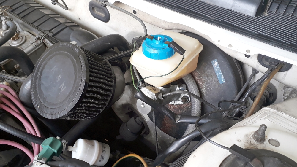

Donc fin de l'épisode maître cylindre.
Au final j'ai juste du faire une erreur dans la purge. 3 options:
1, il était vraiment nécessaire de respecter la procédure du ziziblid et de pomper à la pédale avant de faire la purge.
2, je ne les ai pas vu passer, mais il restait des bulles dans les conduits.
3, cumul des deux points :mrgreen:
BREFFFF, comme ça roule, hier après la purge il s'est mis à pleuvoir, j'ai profité du beau temps de la non pluie ce matin

Le mastervac est dégueulasse, mais je suis content d'avoir nettoyé le bocal ! :lol:
