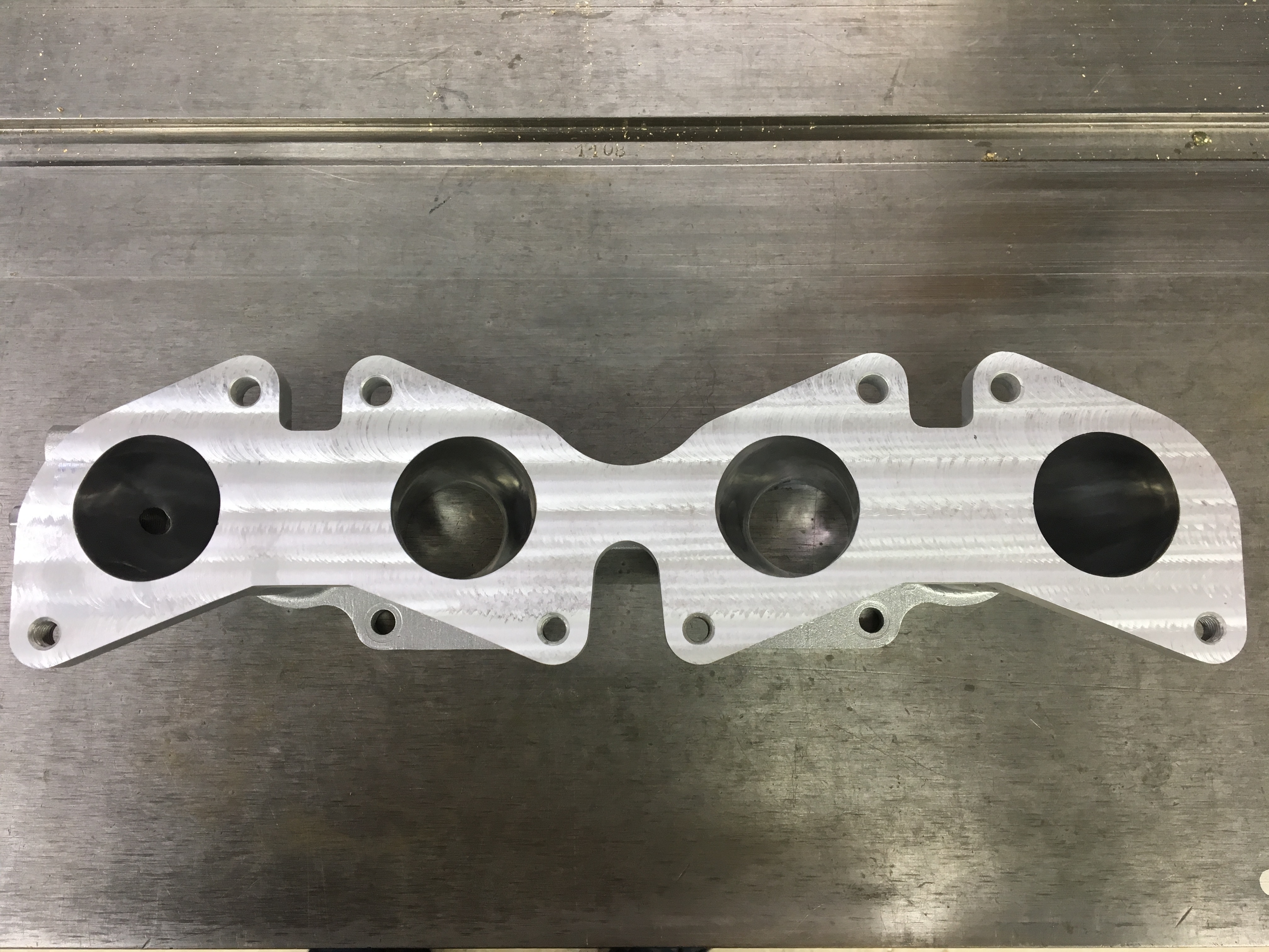

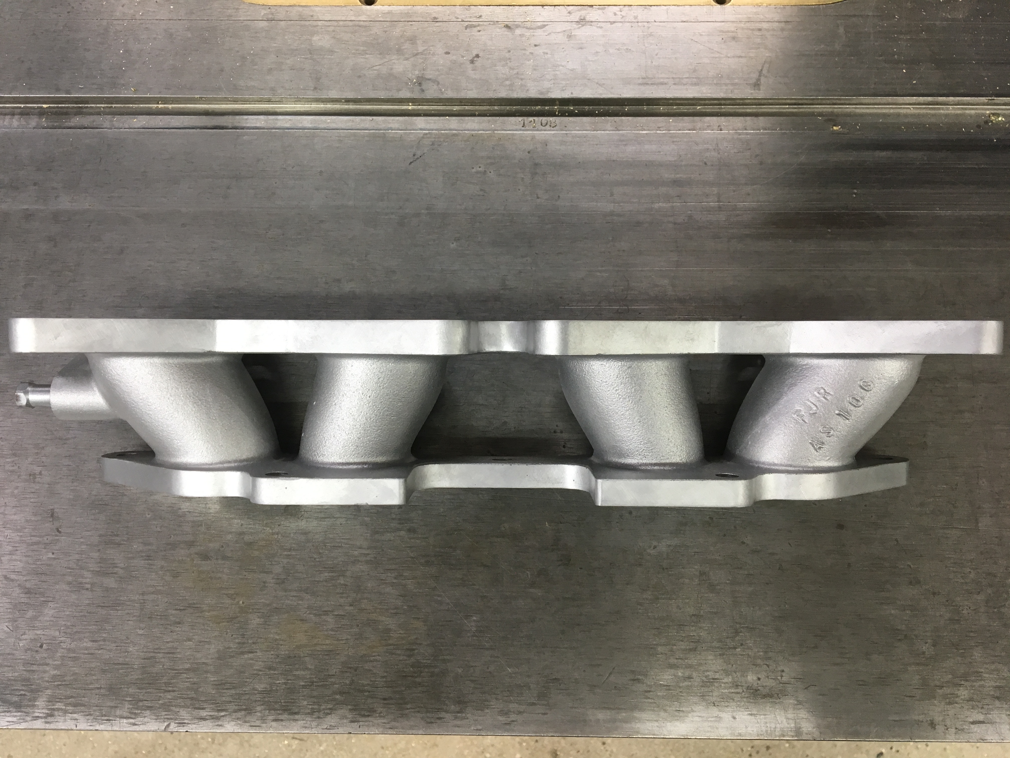

Aujourd’hui passage à la fraiseuse des deux plans de joints.
Pipe d’admission terminée.
Restera juste l’embout de durite de dépression à faire bichro.

Tu n'avais pas de tourteau de 125 qui traînait à la place de la petite fraise pour faire une seule passe ?

Bah non. On est pas outillés pour faire de la rectif !!!Yannou a écrit :Tu n'avais pas de tourteau de 125 qui traînait à la place de la petite fraise pour faire une seule passe ?
C’etait La plus grosse fraise(20mm)
La bécane est toute neuve alors c’est assez revis encore.
Je ferais peut être les plans de joints de la culasse avec.
Et le surfaçage chez un pro.

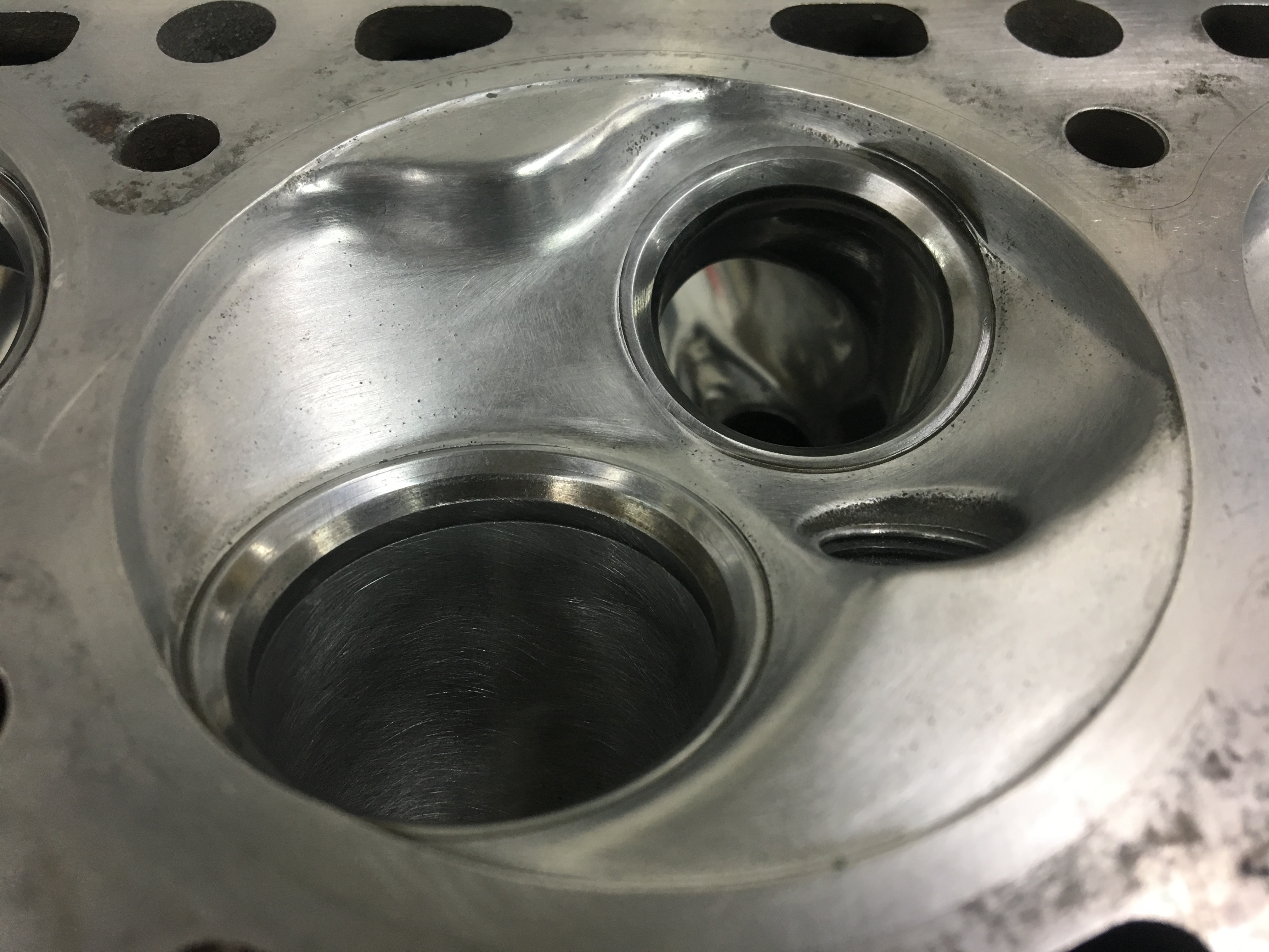

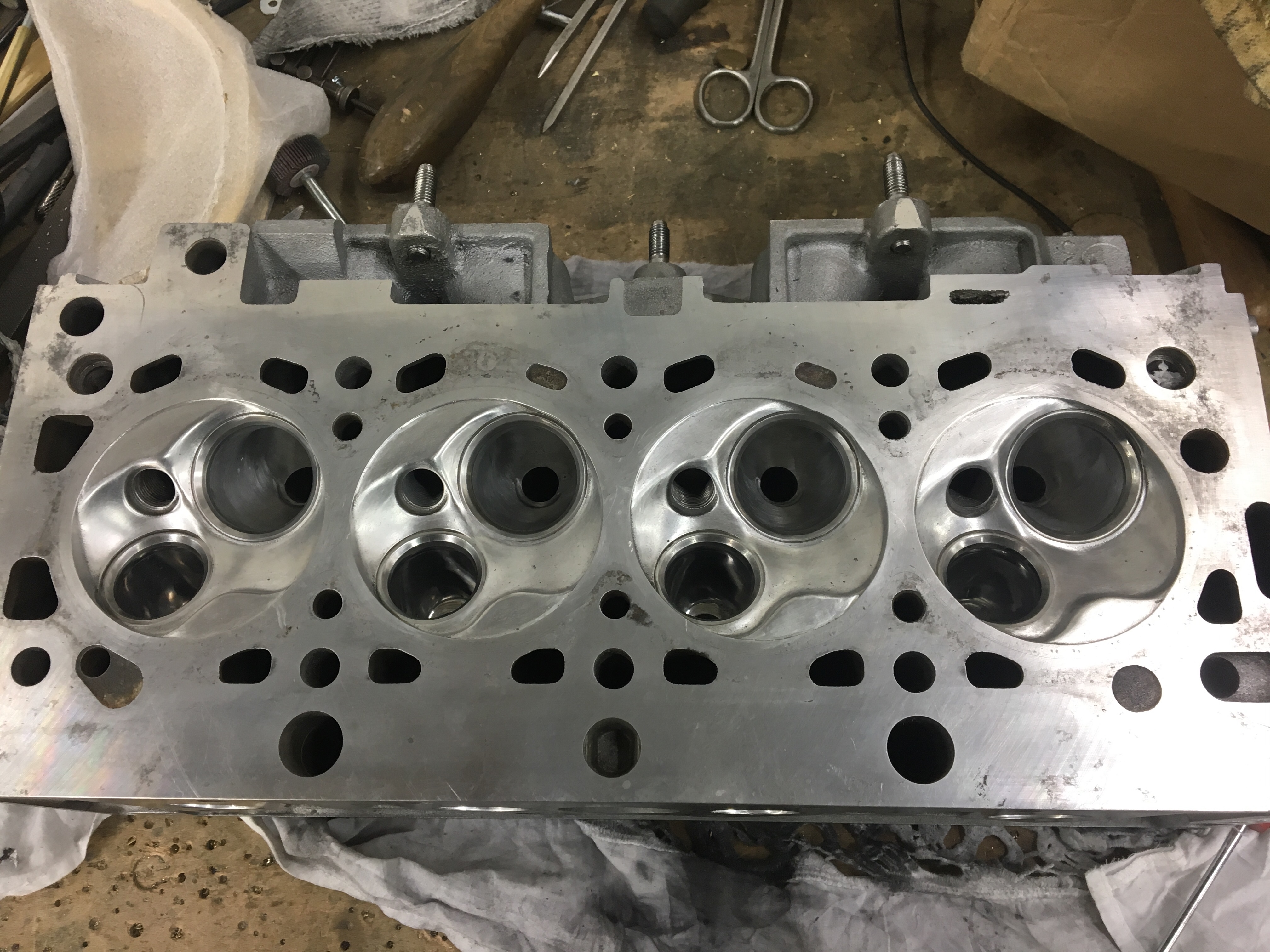

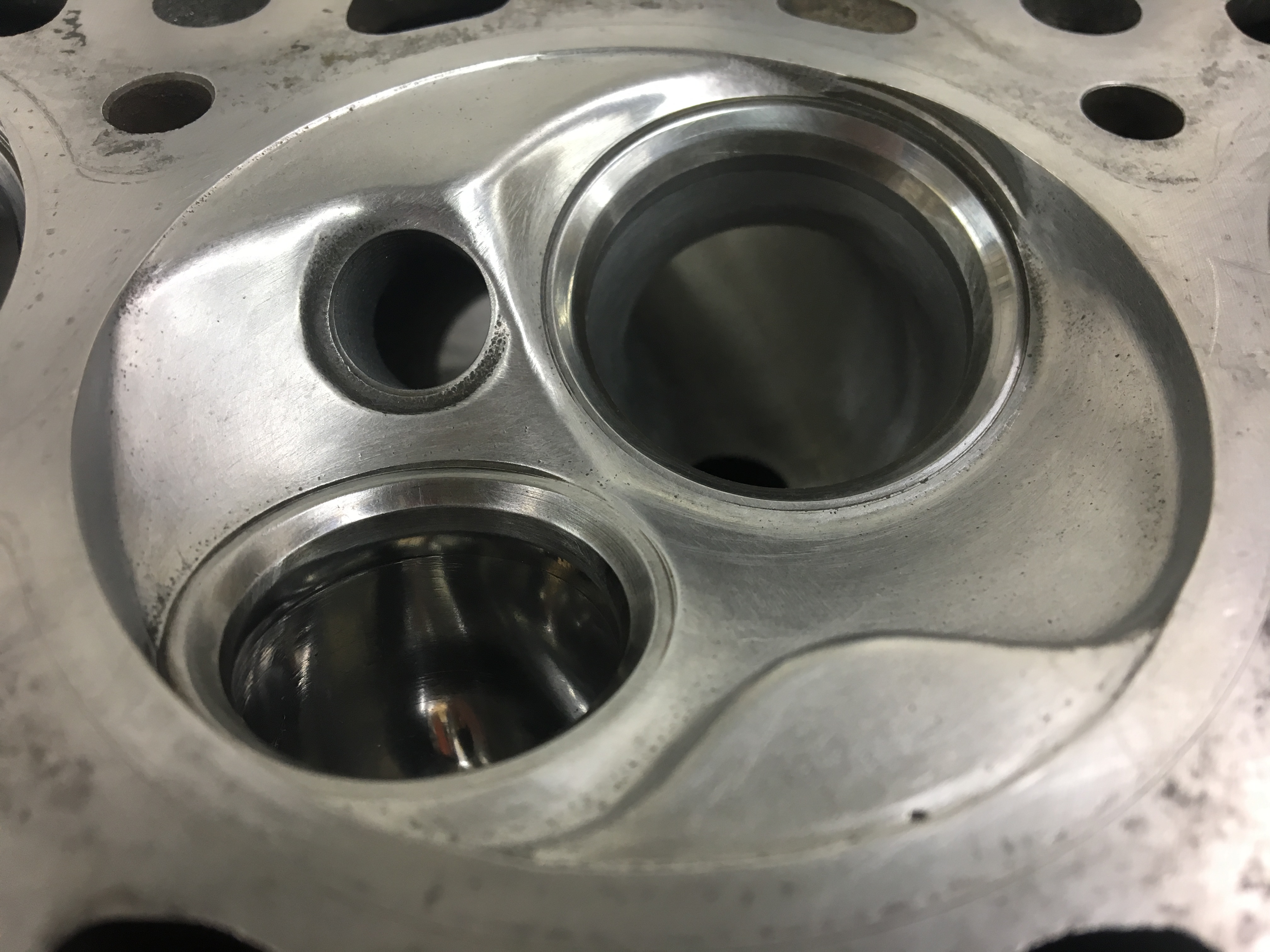

Ce soir j’ai fini de faire les chambres de combustion.
La prépa de la culasse est maintenant terminée
J’hesite maintenant à finir l'esthétique extérieur.
J’ai peur qu’ils me pourrissent tout à la repose des guides et au surfaçage !!

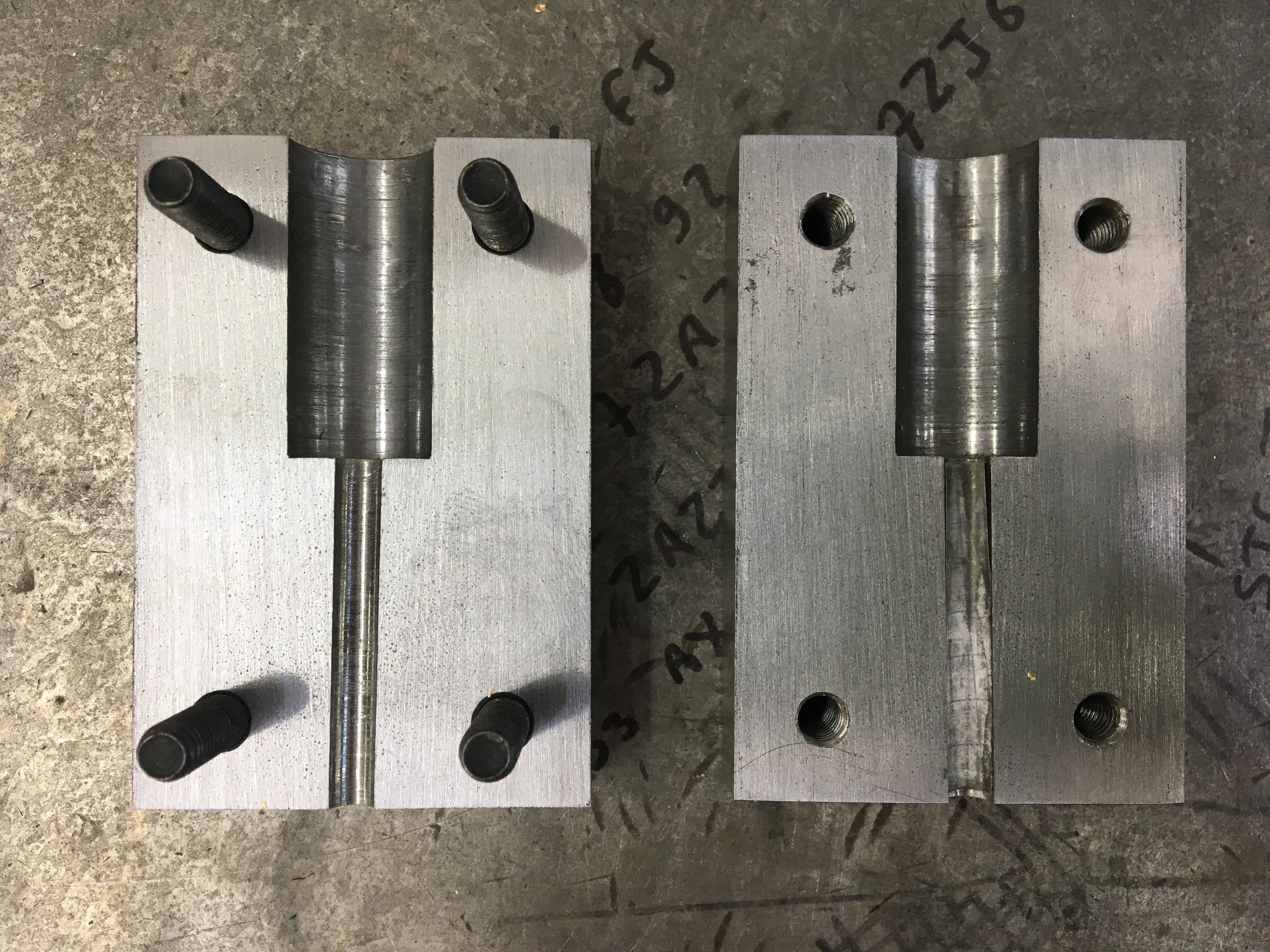

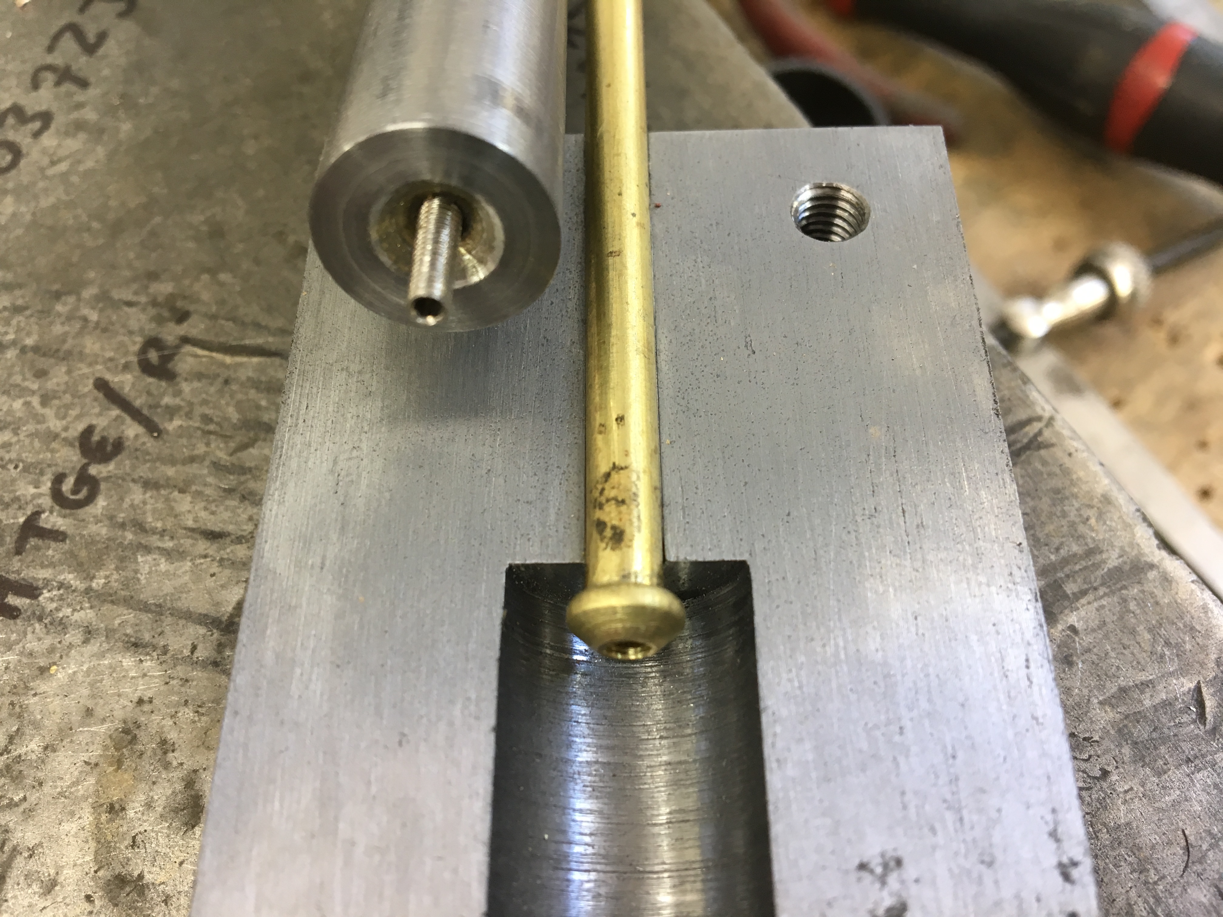

Dans le cadre de cette restau et étant adepte dû moi-mêmeauphyle, voici l’outil pour les canalisations de frein. Voici les premiers tests avec du tube laiton.
Je suis plutôt content du résultat.
Il a fallu plusieurs essais de matrices, mais là je suis pas mal.
J’ai dégoté des canalisations de frein en acier. J’esere Juste qu’avec l’acier ce sera identique.

Non mais alors toi, t'es dingueTeelck a écrit :Bonsoir à tous ,
Voici un peu de nouvelle du poussin dragon.![]()
La caisse n’avance pas.![]()
Mais par contre j’ai fait une première commande de pièces pour rassembler les morceaux avant de commencer la restau.
Il a fallu plusieurs essais de matrices, mais là je suis pas mal.![]()
Mais chapeau
Demandes la prochaine fois.... J'ai une presse a collet facom, j'aurais pu te la prêter
Le laiton, c'est juste pour l'essai ? Tu vas faire tes canalisations en cuivre ?

Collet battu maison
Collet battu maison

Oui le cuivre c’est plus malléable et donc plus facile.olivF2000 a écrit :Pourquoi en acier , en cuivre ça tient mieux dans le temps et c’est plus maleable
Mais j’aime pas les choses facile.
C’est juste que je voulais essayer. Et puis c’est full stock si un jour vends ma voiture a un membre du GTI CdF.
Avec des canalisations acier c’est plus rigide. Tu peux mettre tes mains ds le compart sans risquer de plier un tuyau cuivre. Le cuivre recuit c’est chewing-gum.
La mon outil est simple. Tu coince ton tuyau dedans, tu enfiles le piston et tu tape avec un maillet. Le tout posé entre deux mors d’etaux

Tkt pas Bob, chuis pas devenu dingue.bob_063 a écrit : Non mais alors toi, t'es dingue![]()
J’avais acheté un outil. Mais c’etait Encore du matos chinois et tout était tellement de travers que ça fonctionnait pas.
Du coup, je mouline du ciboulot et je fabrique mon truc.
Je suis le roi des cons car j’avais déjà fait un outil pour les canalisations citron.
Ça m’apprendra à vouloir faire tourner le commerce international !!!
