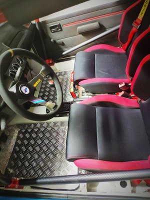

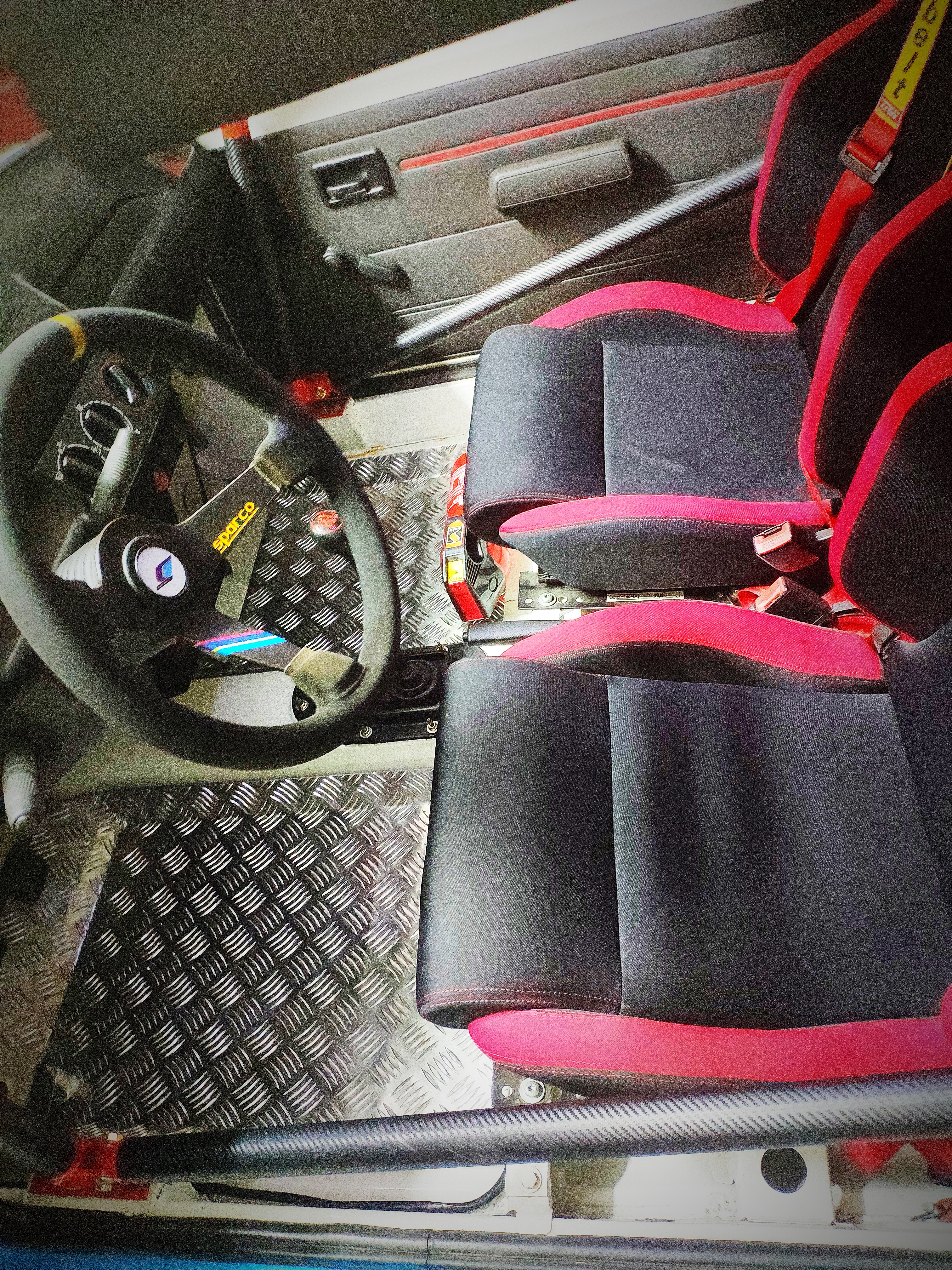

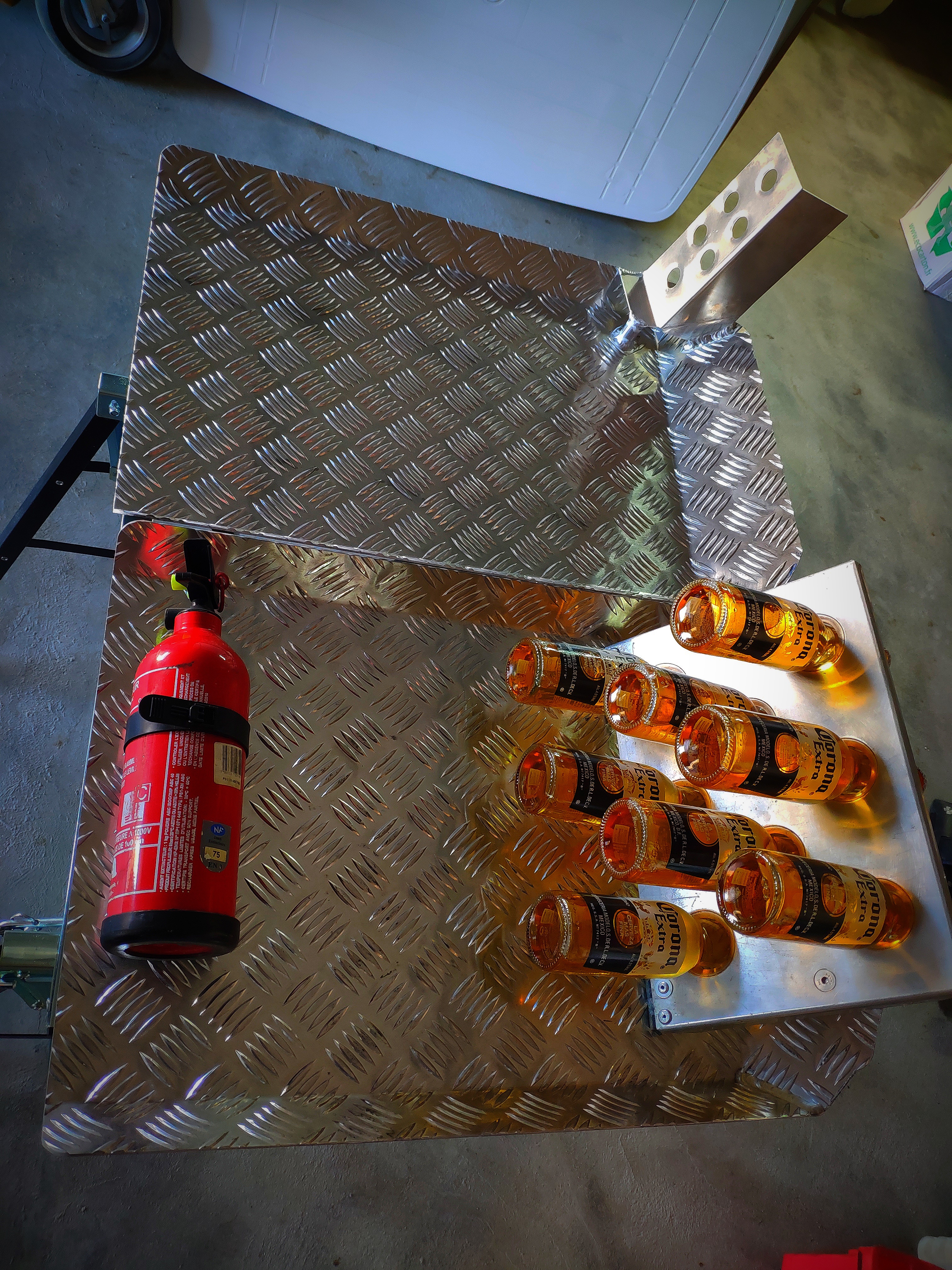

Dis moi Pat, tes tapis sont super............ pourrais tu demander à Marco, avec quoi il a plié les tôles striées, je vais poser les mêmes dans la groupe N,
Merci à toi
Il l'a fait avec une plieuse a son boulot. Tu doit pouvoir trouver un plombier ou zingueur équipé d'une machine équivalente :ok:
jean-luc13 a écrit :Moi je les ai vissés! :ok:
J'ai cherché sans percé..... mais rien .........ducoup toi tu peut les démonter sans souci ? Ta pas 2/3 photos pour tonton :blush: :ok:
Merci :ok:
vovo a écrit :Tu me les donne et tu n'auras pas de question a te poser
:mdr: :mdr: :jesors:
:lol: :lol: bien tenté <oo> :lol: :lol:

elles sont riveté sur la mienne :ok:

Riveter j'suis pas chaud :crying:
Je pense faire des plots fixer par le dessous (fixes) et viser de l'intérieur comme ça je pourrais démonter les tapis sans retirer la protection du dessous de caisse.........., mais j'avoue que si j'avais pu éviter d'le faire :blush:

oui j'ai fais les plis avec une plieuse 4M de long et 150T de poussé .
Messages : 1264
Has thanked : 252 times
Been thanked : 168 times
Re: enfin ma racing ...yes!!!
Beau travail Marco :ok:
Pat est-ce que tu n'a pas déjà des trous dont tu pourrais te servir? Il y a les canalisations de freins et d'essence qui passe dessous, tu peux virer les clips en plastiques par des clips comme ça (on l'a fait sur la jaune de Baptiste c'est nickel, dispo chez RRS) et tout maintenir par une vis et un écrou, en incluant ta tôle larmée:
Je vois que tes tôles vont quasiment jusque la traverse de sièges, tu dois pouvoir aussi rattraper la partie verticale de la traverse avec une patte ou une équerre, là dedans tu peux percer
Ou refaire des trous dans la caisse et poser des écrous sertis
Enfin t'a le choix quoi :D
Mais j'éviterai de coller ou scratch...

Les écrous sertie c'est pas bête ça <oo> bon faut percer mais c'est pas con merci Antoine <oo> <oo> :ok: :ok:

Les écrous sertis nécessitent une pince spéciale. ;)

patladoze a écrit :Les écrous sertie c'est pas bête ça <oo> bon faut percer mais c'est pas con merci Antoine <oo> <oo> :ok: :ok:
Sur ma bleue, j'ai utilisé de nombreux inserts pour mes différentes fixations !
Par contre, un conseil, mets le prix sur la pince à insert sinon, tu vas y regretter

Normalement au boulot ils en on une donc je vais regarder ce que ça donne. Je vais déjà faire mes ronds d'appuis et valider le moyen de fixation avant d'attaquer cette modif :rolleyes:

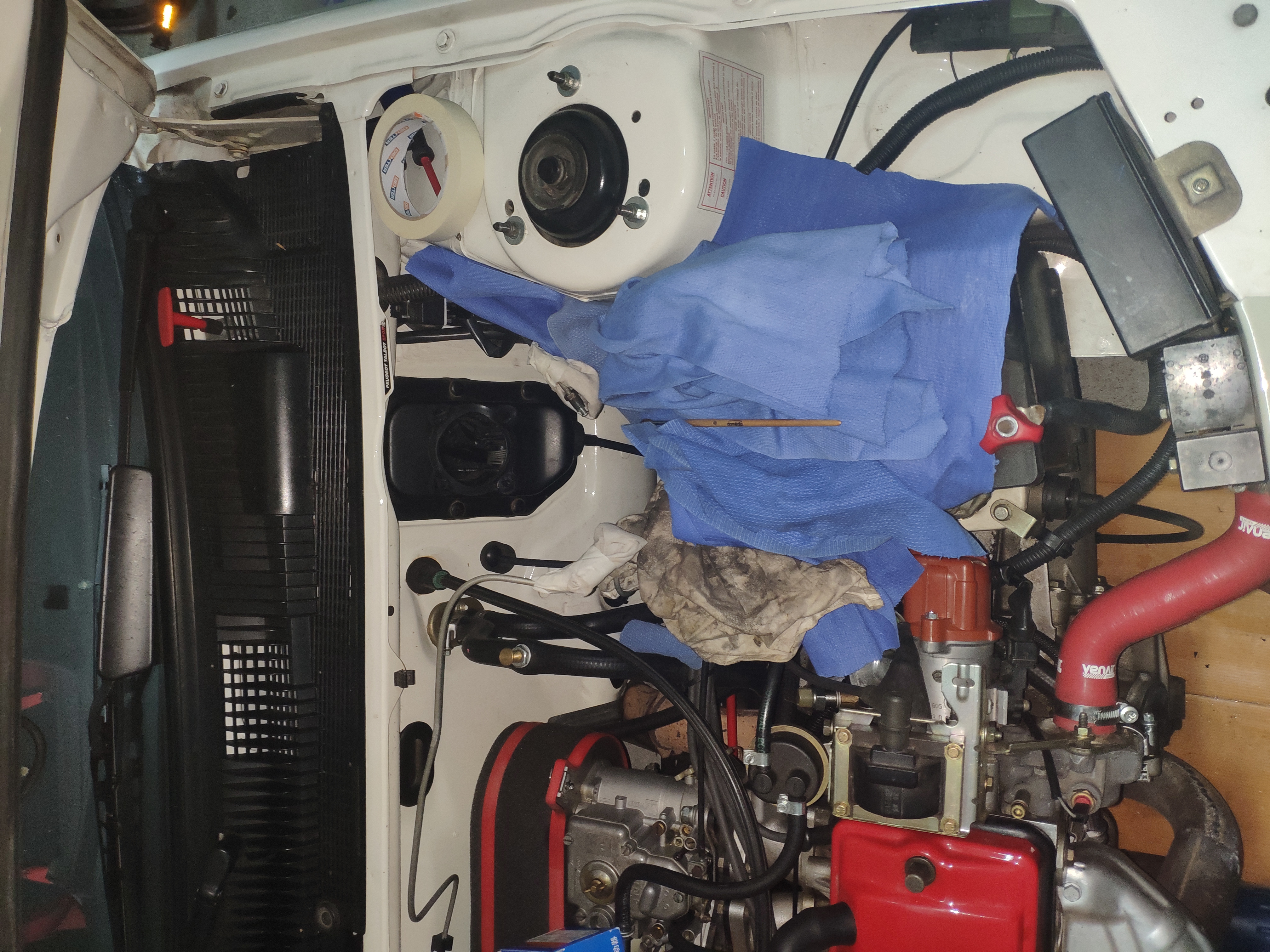

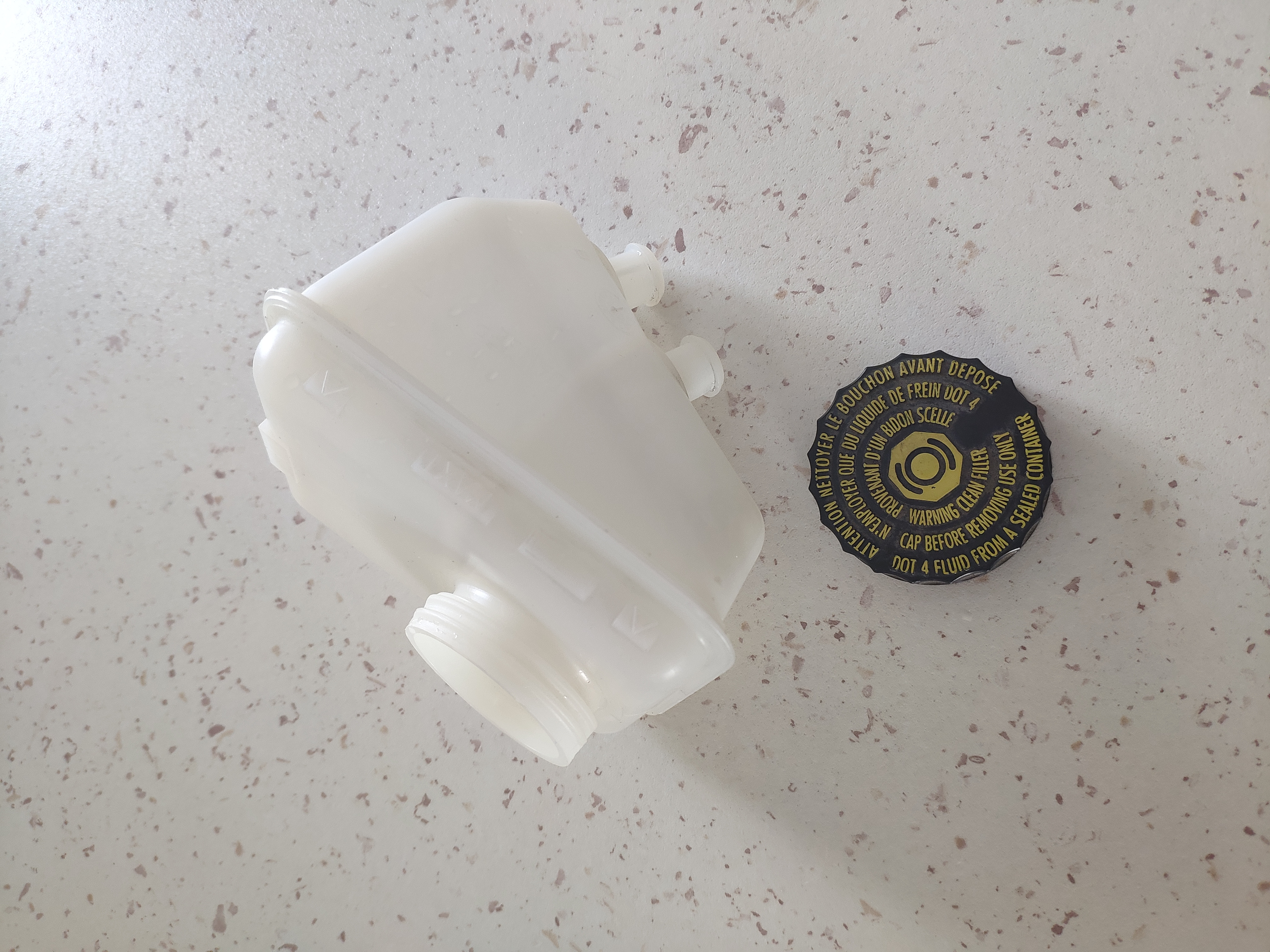

Petites nouvelles de la racing, mes beau tapis sont posé donc je suis resté sur ma première idée de plots en alu fixé par le dessous mais démontable pas le dessus ( pour passer l'aspirateur) et chose rare a mon avis j'ai la soupape du mastervac qui a péter ducoup j'ai du rentrer au frein a main donc démontage, nettoyage du bocal et commande du mastervac :rolleyes:

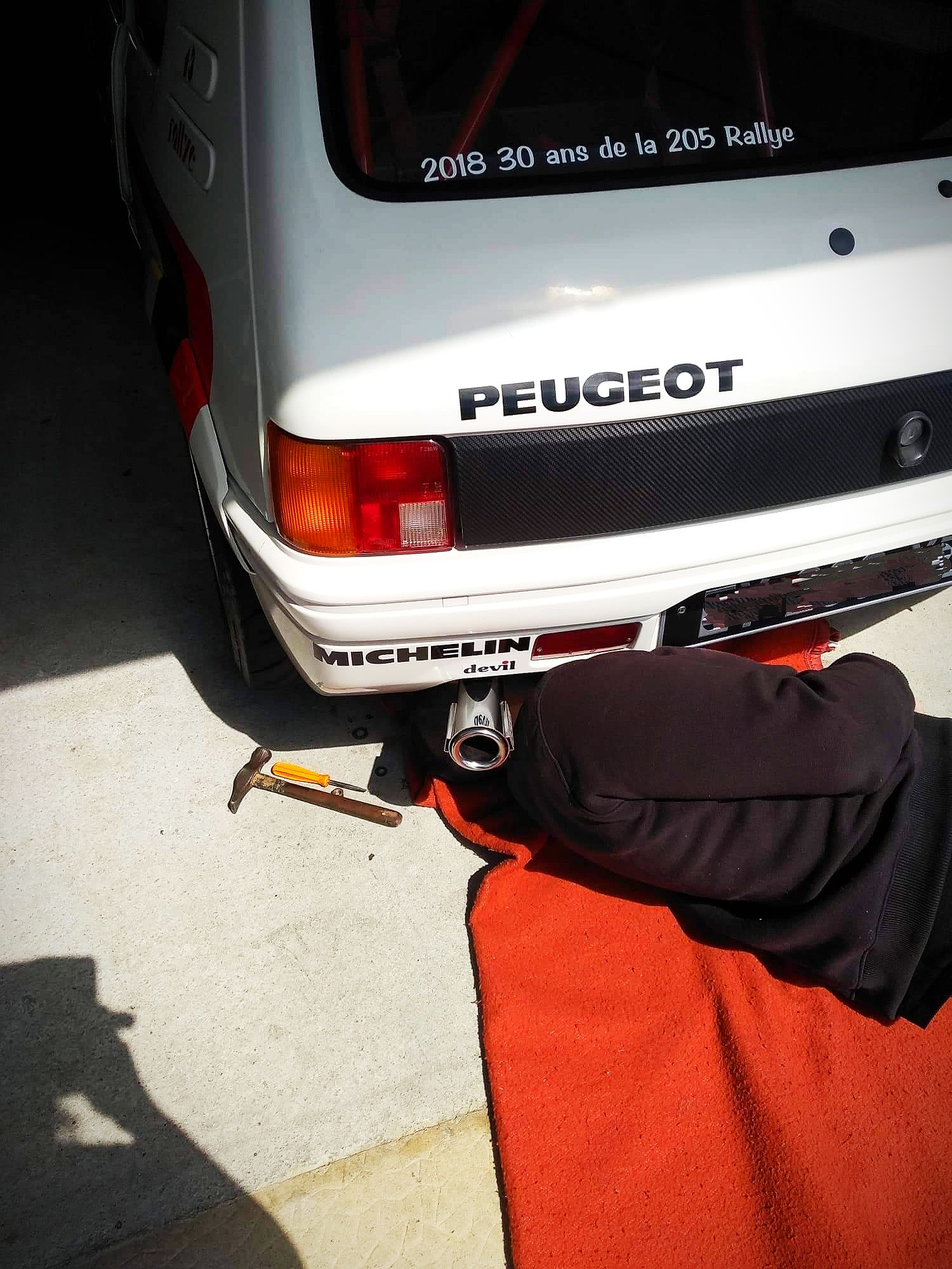

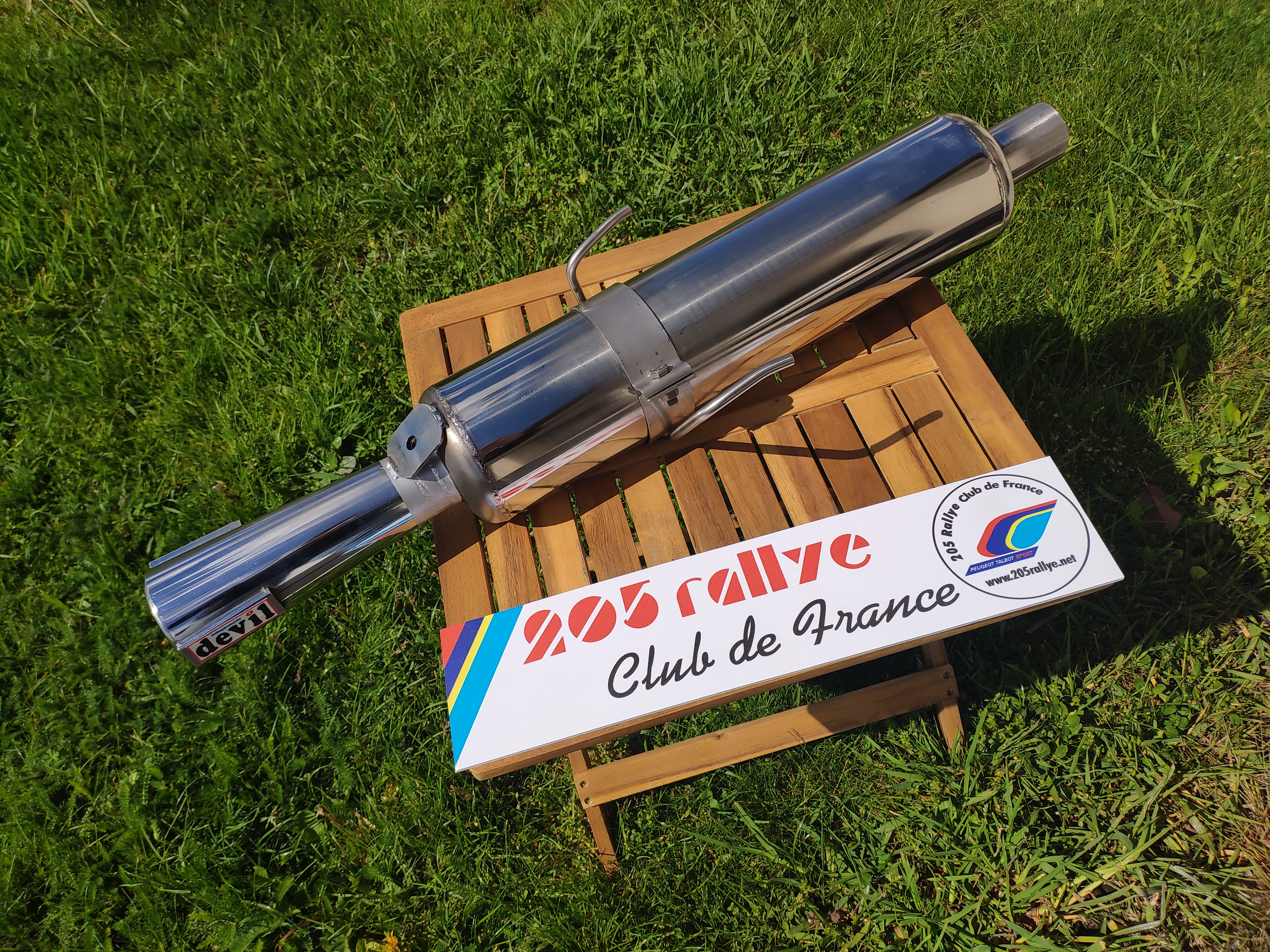

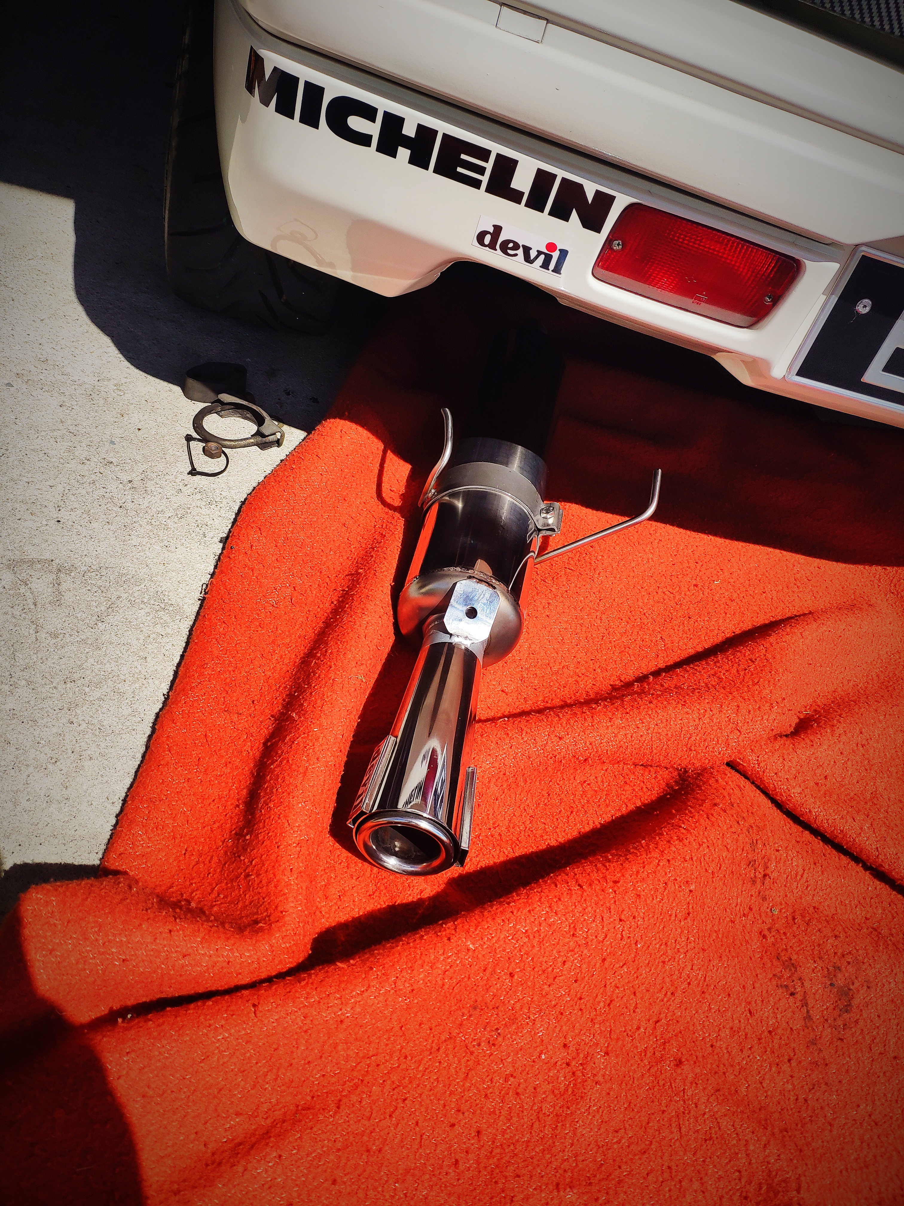

Le collecteur (4/2/1) est monté ainsi que le devil full inox beau gosse de Marco
Il me reste un triangle, un cardan, les roulements arrière et je suis bon pour la natio :ok:
