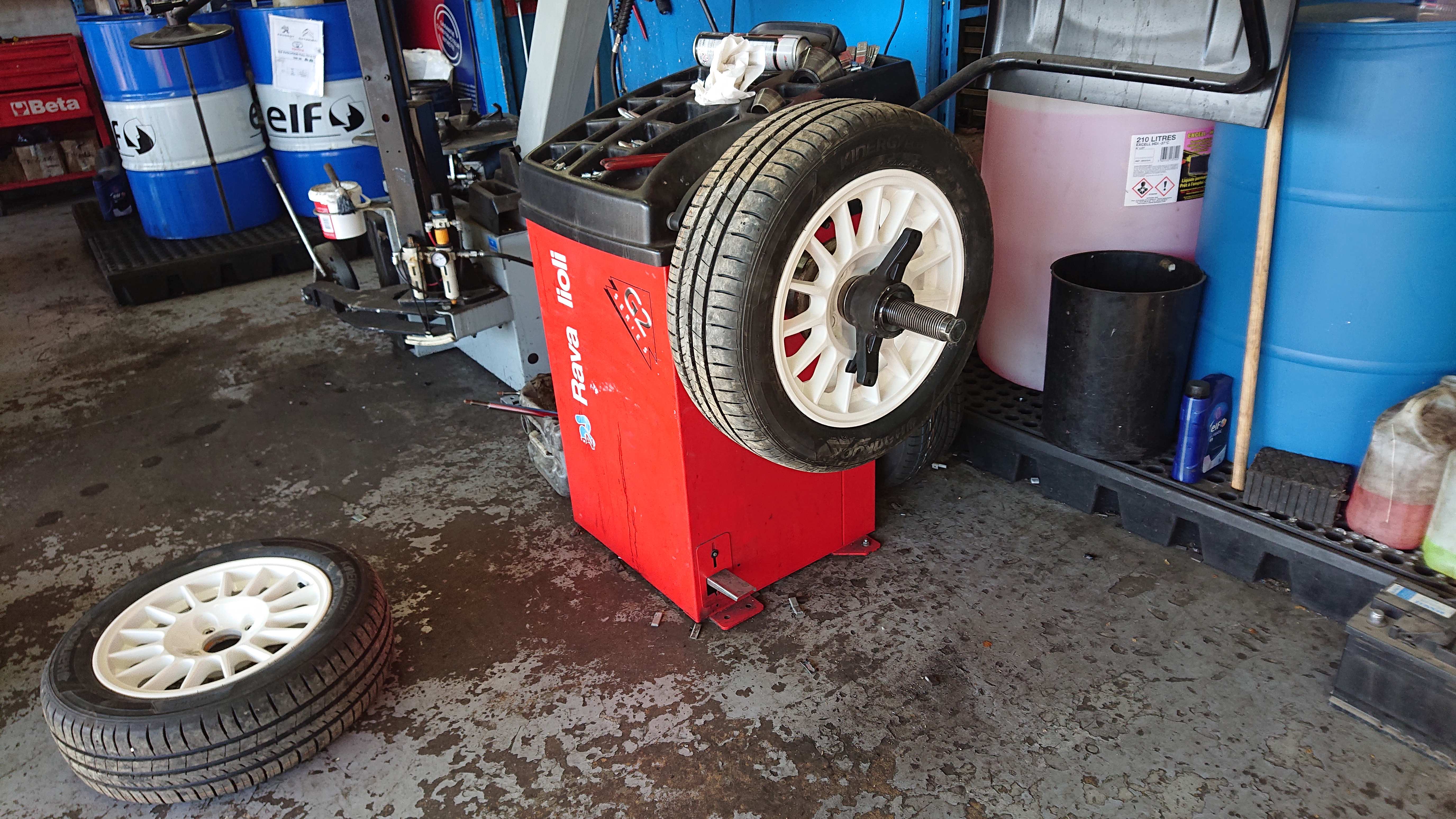

Petit problème suite à la peinture epoxy de jantes: les masses d'équilibrage adhésives
ne tiennent pas!! :wacko:
Quelqu'un a déjà eu le problème? :unsure:

Message par Louflo »
pareil....
sécurisées avec du scotch alu
idem sur toutes peintures epoxy

:mrgreen: Maintenant que tu me le dis, ça me rappelle quelque chose en effet :ok:
Bon, plus qu'à recommencer alors! :mrgreen: , merci! :ok:

Tu roules pas assez vite Jean-Luc ! :mrgreen:
Avec la force centrifuge, plus tu vas vite, plus ça tient ! :lol:
Il y a peu, j'ai fait refaire un peu de carrosserie sur mon daily chez un ex carrossier de PH Sport.
J'en ai profité pour lui demander ce qui était le mieux pour refaire mes jantes Peugeot Sport, initialement peintes à l'époxy.
Selon lui, avec son expérience chez PH, le mieux est une peinture traditionnelle car l'époxy a tendance à se jaunir plus facilement à cause des poussières de plaquettes alors que les peintures et vernis standards actuels sont devenus très performants.
Il me conseille donc de partir sur une peinture + vernis classique.
Par contre, sur mes jantes actuellement peintes à l'époxy, pas de soucis de tenue des masses alors que la peinture se détache par endroits ...

Équilibrages en cours ! :mrgreen:

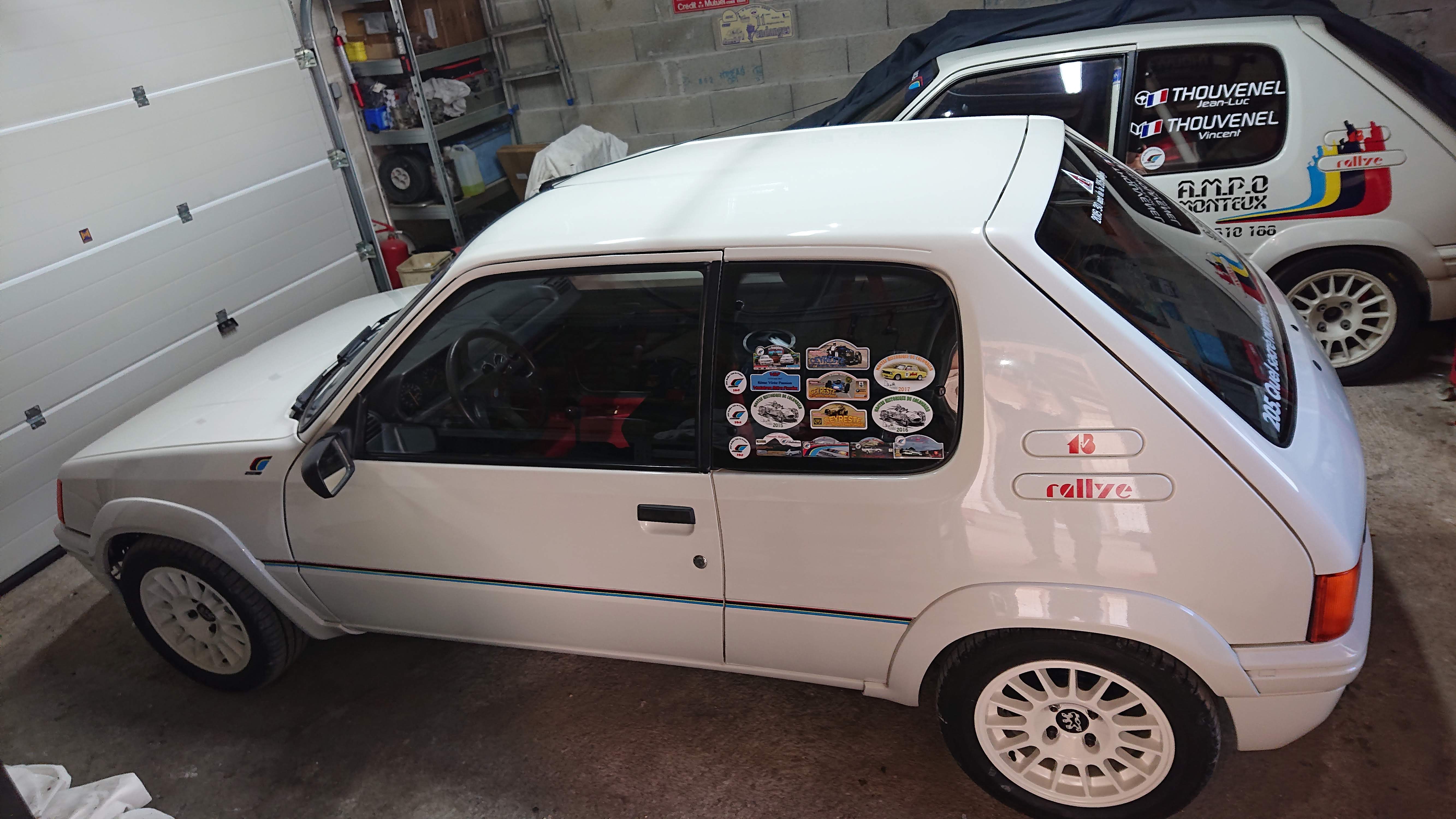

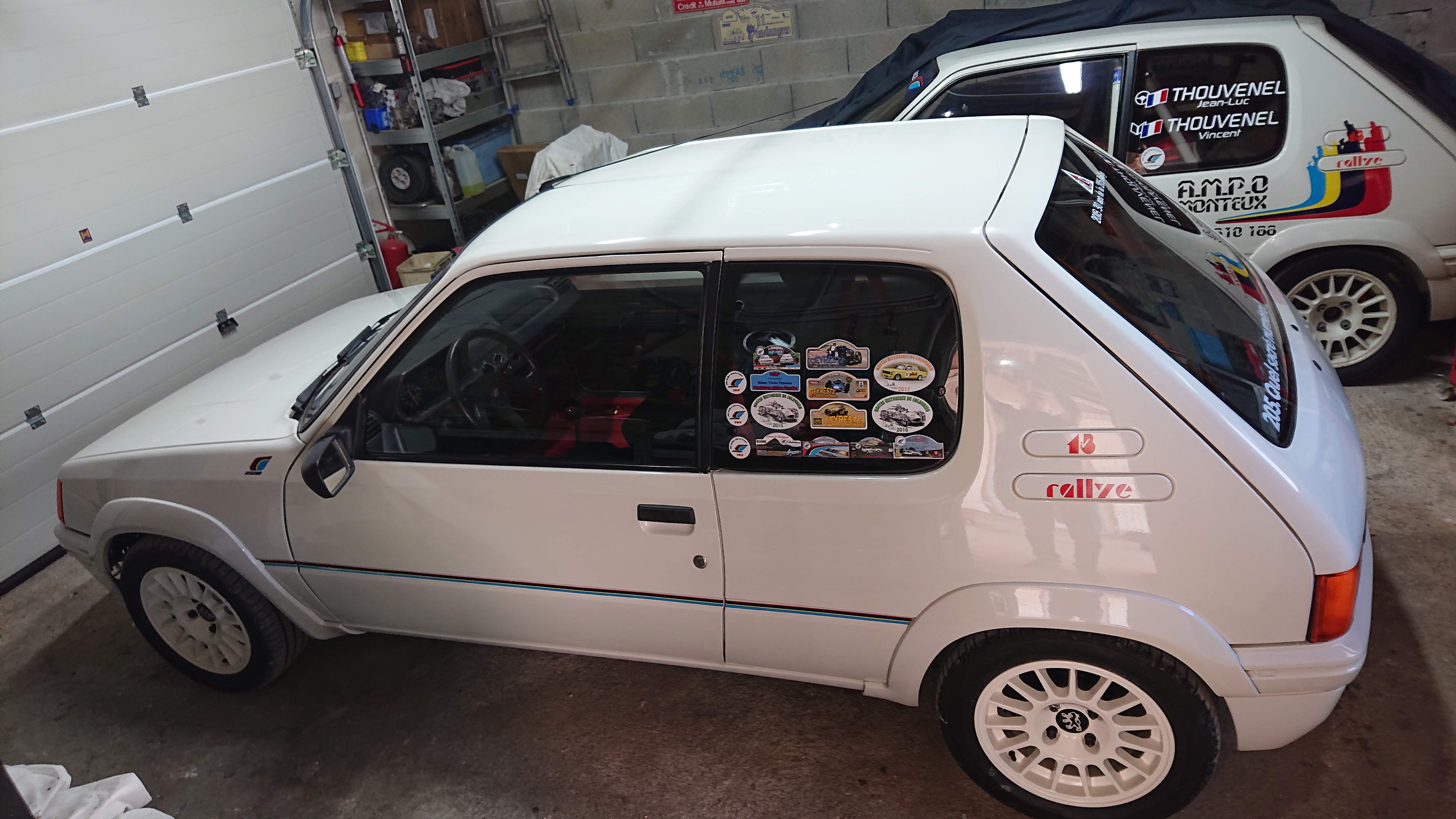

De retour à la maison, j'ai remonté les roues sur la voiture:
Puis j'ai fait un petit tour pour lui dégourdir les bielles et faire le plein: :mrgreen:
là voilà prête pour monter au salon d'Avignon demain! :ok:
