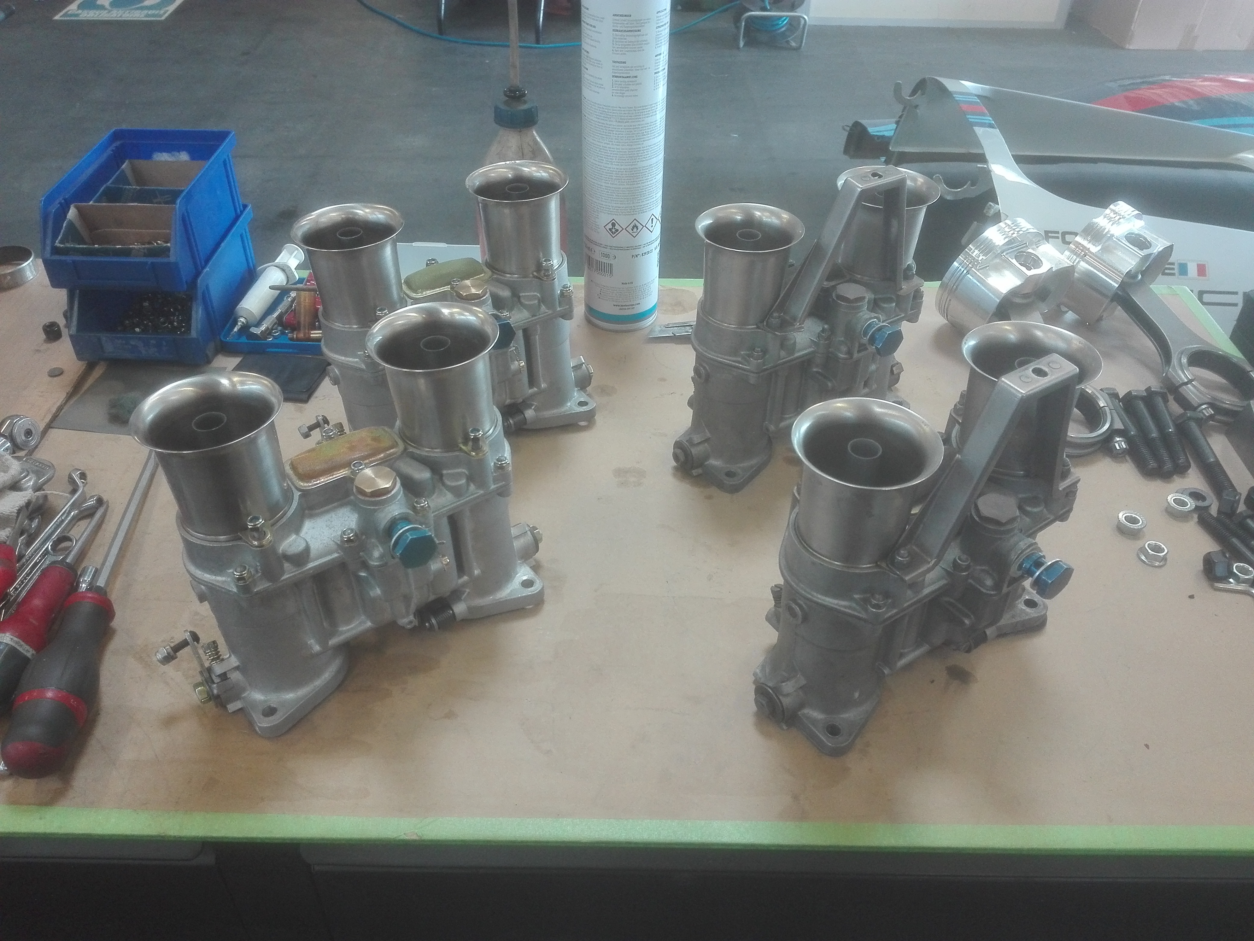

Le résultat du Tickopur TR3 dilué à 5% (soit la bouteille d'un litre dans le bac de 20L) qur une paire de Weber 48
C'est pas hyper flagrant en photo (l’appareil faisait des photos un peut ternes, voilées...), en vrai c'était bluffant :)
A droite avant, à gauche après :)

Désolé de revenir si tardivement vers vous mais il fallait que je passe par un gros rangement garage avant de faire mes essais et c'est fait. Le carburateur de test y est passé et je trouve le rendu plutôt pas mal. Voilà quelques photos maintenant je vais attaqué les choses sérieuses, je vous posterai quelques photos du démontage.

Tu a utilisé quel produit du coup ?

Celui que j'ai acheté avec la machine de l'octopus amethyst

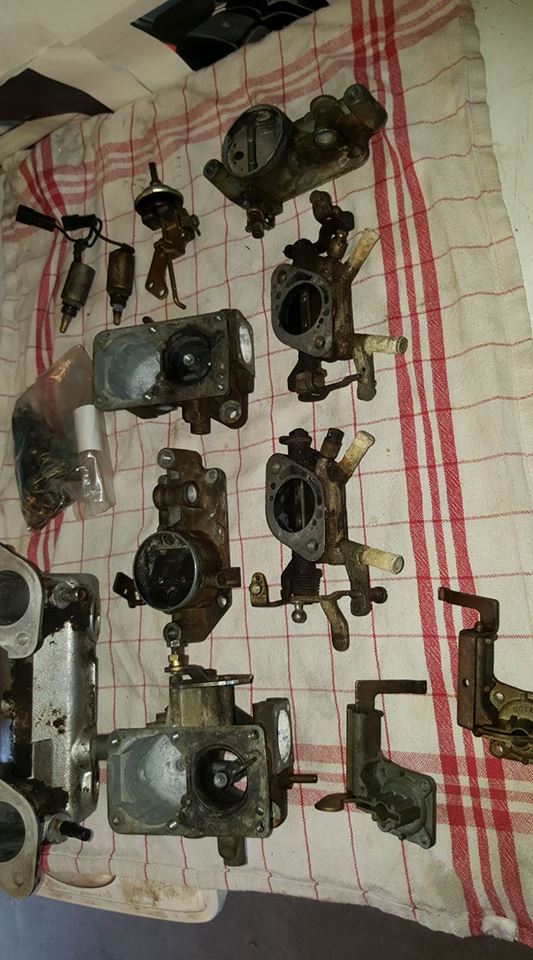

Début des hostilités avec un gros coup de main de mon fidèle partenaire :lol:

Le démontage a commencé et ce soir ou demain petit bain pour les 2 gros. Par contre j'ai lu qui avait des roulements d'axes de papillons faut il obligatoirement les changer ? Si oui y a til une façon spécifique pour procéder ?
