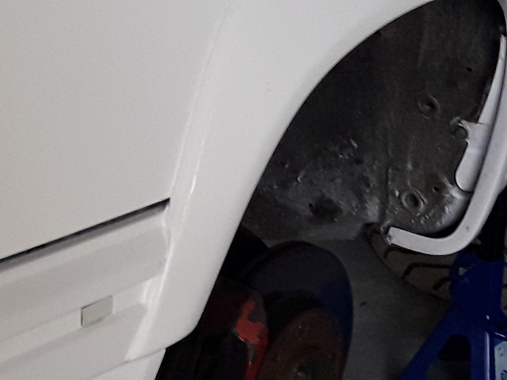

Le temps passe, et je viens vous donner quelques nouvelles de la groupe N, que j'ai décidé sur les conseils de Jean LUC 13, de baptiser Aglaé.....
Ainsi, j'ai dans mon garage: Aglaé et Sidonie
La face avant,calandre, phares et les ailes sont été remontées, les extensions avant ajustées?..........J'ai donc décidé de passer aux extensions arrière, et là, petit problème........l'aile arrière ressemble à du gruyère, il y a même des trous à l'extérieur de l'extension.
Alignement face avant
montage extension
montage extension
Et surprise, confirmée par Jean, le bougnafier qui a remonté l'auto, a tout simplement inversé les arrières avec les avants.....je me retrouve donc avec deux extensions trop courtes.
Ben demain, je vais commander deux arrières, en espérant qu'une fois peinte, elles seront dans le bon ton.

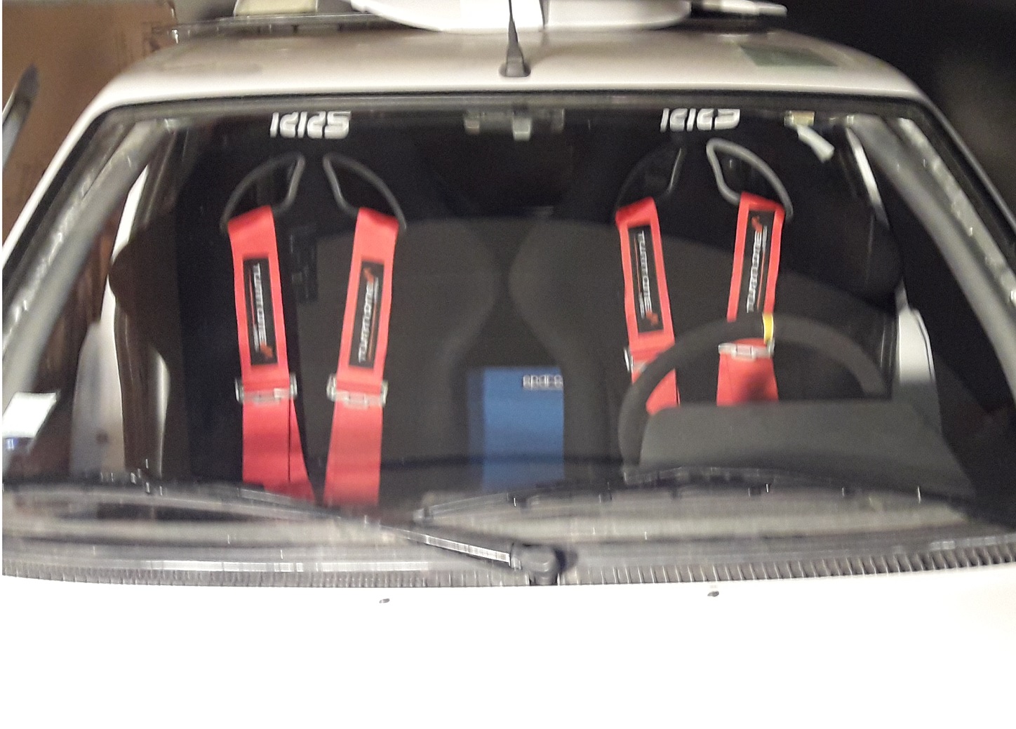

Quelques nouvelles de la restau d'Aglaé.....Aprés les portes, l'avant, je me suis attaqué à l'intérieur
Avant
Intérieur avant
Intérieur avant
Après, avec moquette imitation " made by Marco"
Intérieur après
Intérieur après
Montage baquets de chez RRS, à ma taille
Nouveaux Baquets
Nouveaux Baquets
Compartiment arrière
