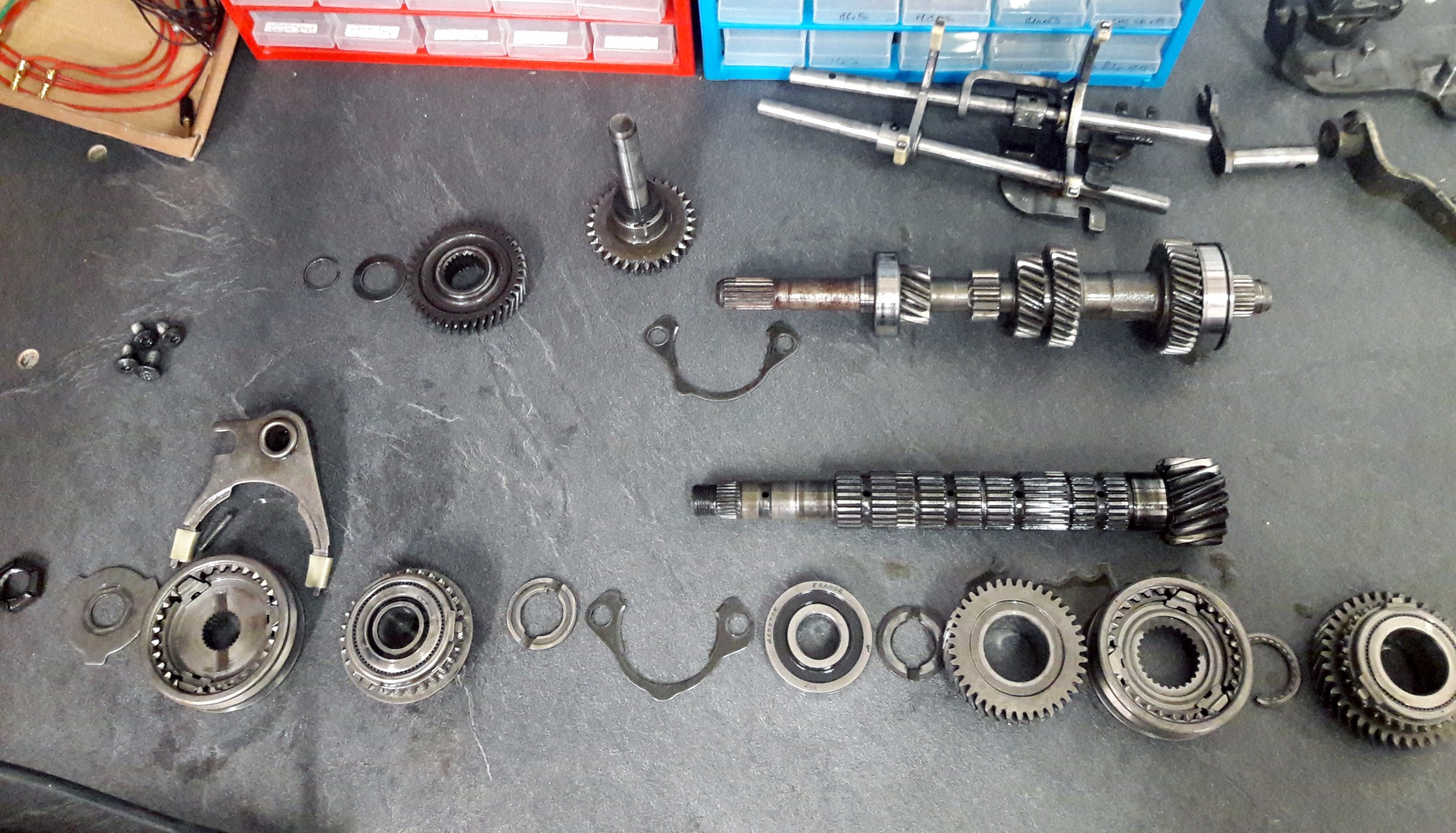

Bon, c'était préventif, mais je pense que timing était idéal, voir parfait ........ Je ne sais pas la Rallye m'aurait emmener jusqu'en Lozère :lol:
Pas trop de mauvaises surprise dans la boite. Juste 2 ressorts qui était dans l'arbre primaire, sachant qu'il n'en manquait pas ailleurs :ph34r: :mrgreen: , la boite a déjà été ouverte jadis. Aussi l'écrou de l'arbre secondaire, au bout de la 5ième, juste pas serré :huh: :blink: :ph34r: . L'engrenage de tachy aussi (en plastique) a pris un peu, mais à priori ça se trouve chez Peugeot. Y'a des endroits qui sont censé être "secs", mais là c'est bien gras :ph34r: :mrgreen: . Donc c'était vraiment pas une mauvaise idée de ce pencher sur cette boite !
Et donc, l'embrayage qui était sur le point de lâcher un ressort :wacko: :blink: :ph34r: .
Allez, quelques photos quand même !
Les ressorts qui étaient dans l'arbre :wacko:

Impec'Jul,tu reviens de loin,entre ton embrayage et l'écrou d'arbre secondaire ca n'allait plus tenir longtemps ,tes bruits devaient en parti venir de là ;)
Ils pourraient mettre leurs dessins à jours,ca représente le montage sur une boite Be :blink:

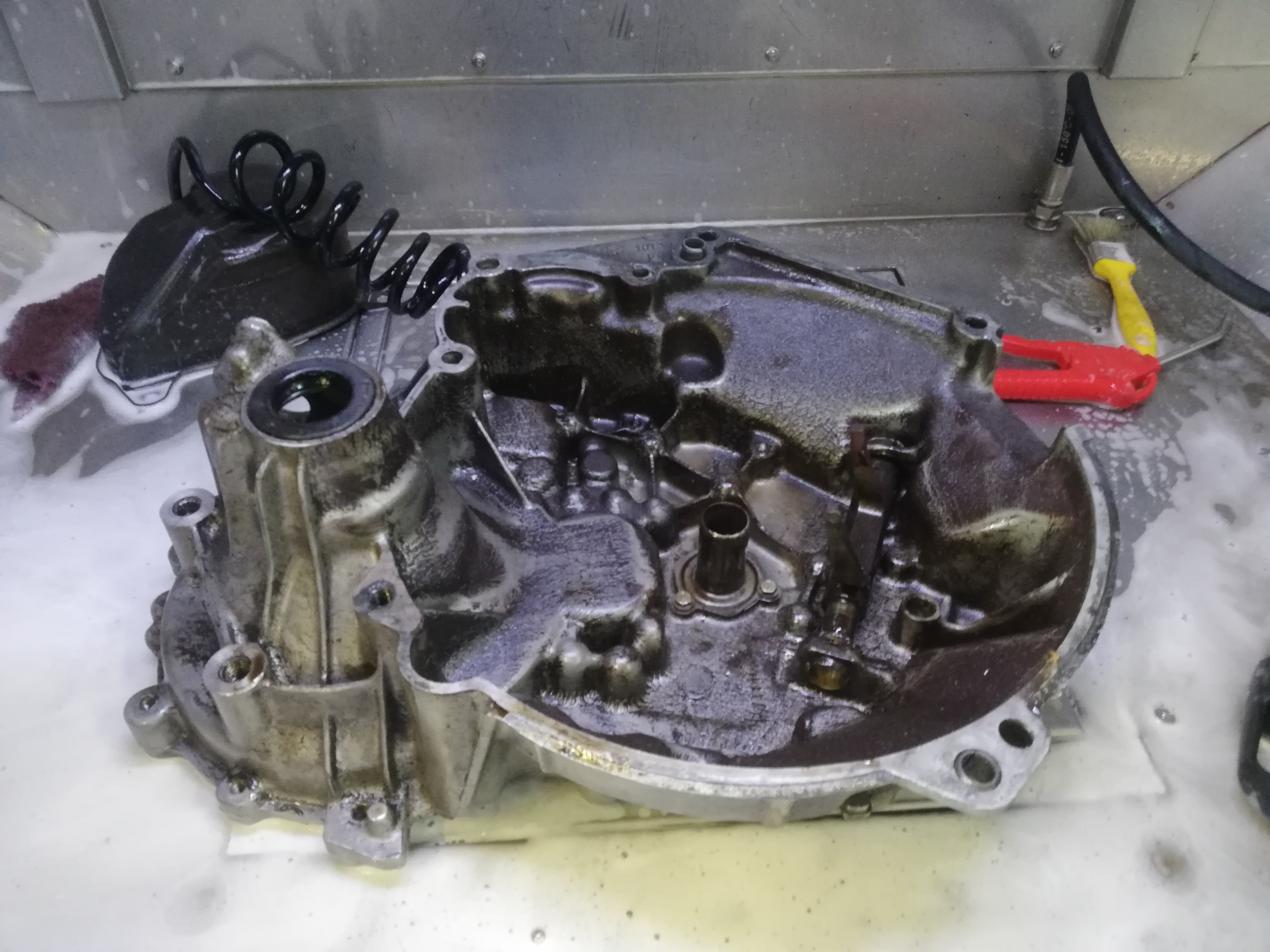

Salut a tous ^_^
J'ai un peut avancé sur la bestiole aujourd'hui :)
Au programme cette semaine, nettoyage, microbillage des carters, soudure de la couronne en deux points (jamais trop prudent) et fabrication de la frète de roulement (pour passer le roulement de 62 dans le carter en 66) :)
Comme Julien les attends certainement avec impatience, les photos : :D
D'abord, avant le coup de fontaine
