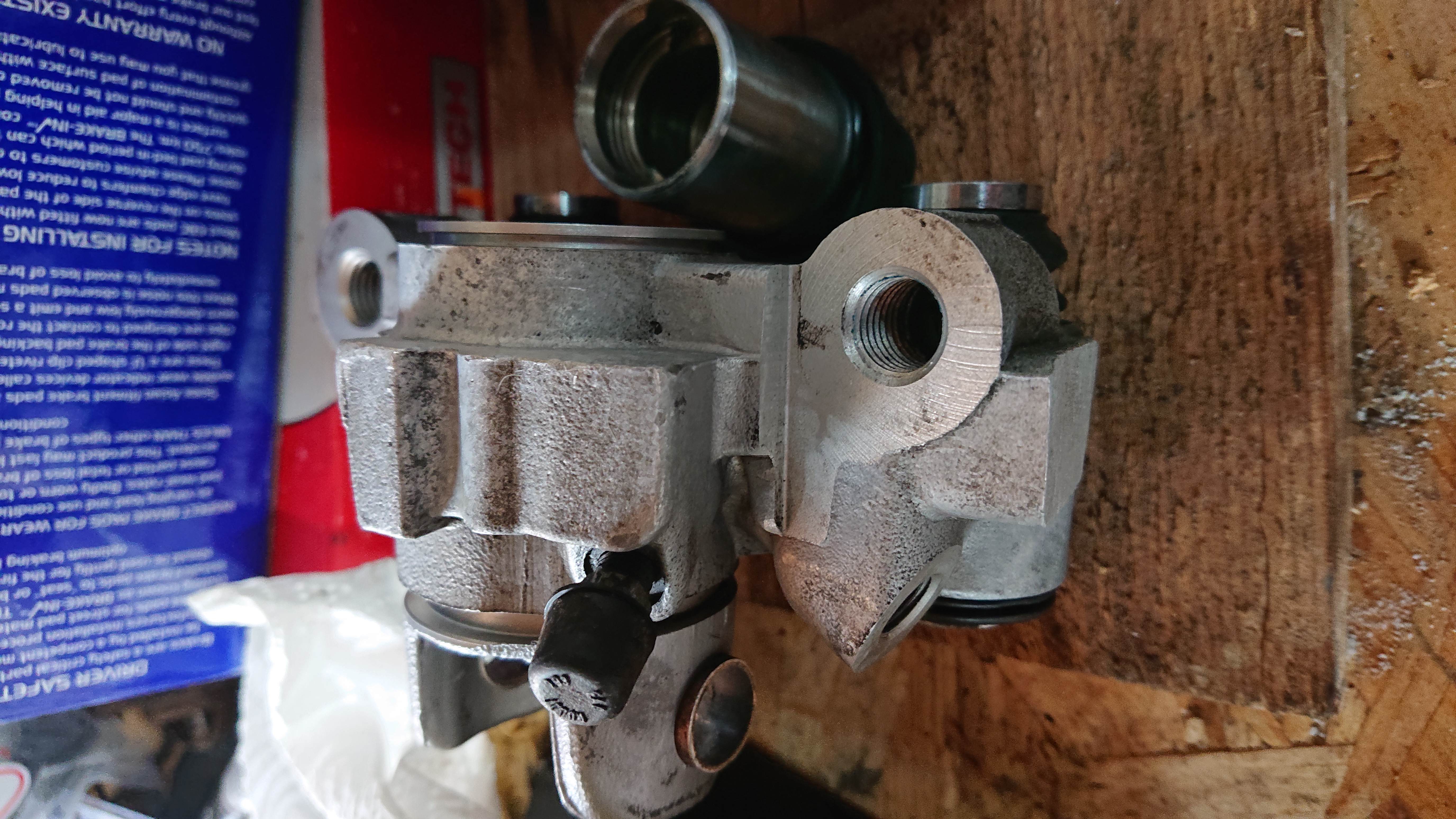

Aujourd'hui, j'ai enfin pris le temps de remplacer mon étrier ARG suite à la casse de la vis de purge :crying:
Suppression du mécanisme de rattrapage et du FAM:

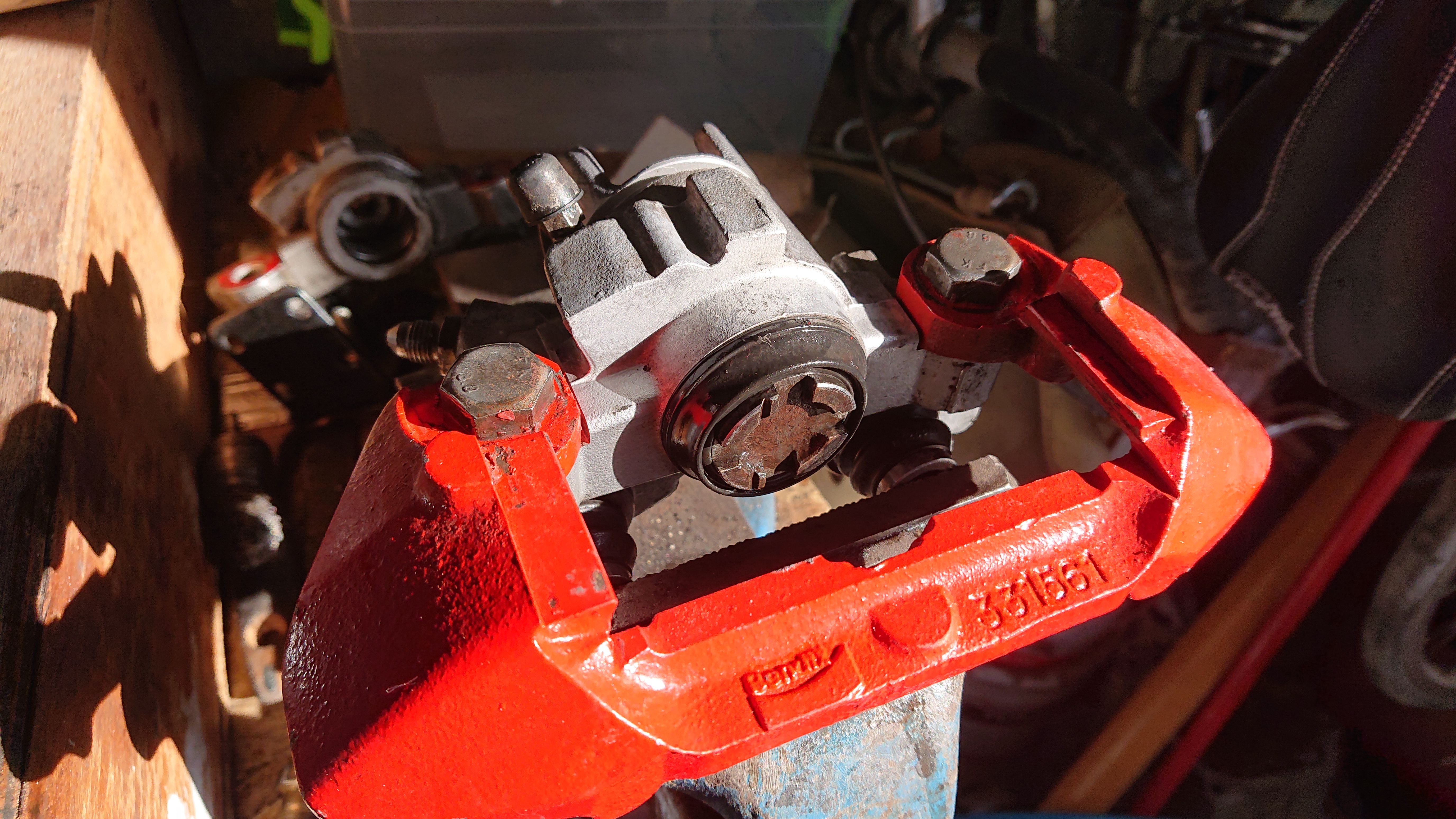

Récupération de la chappe de l'ancien étrier :

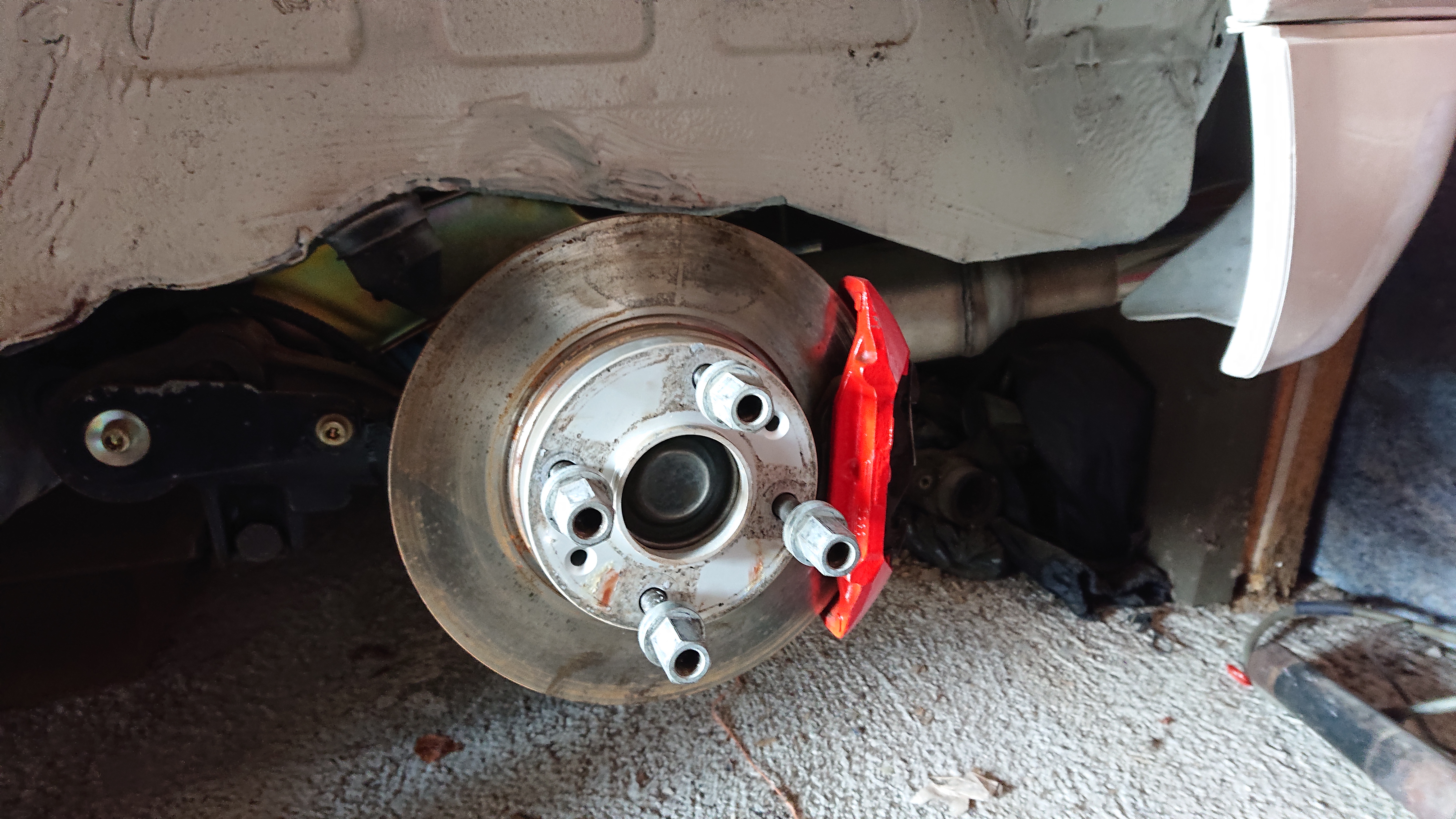

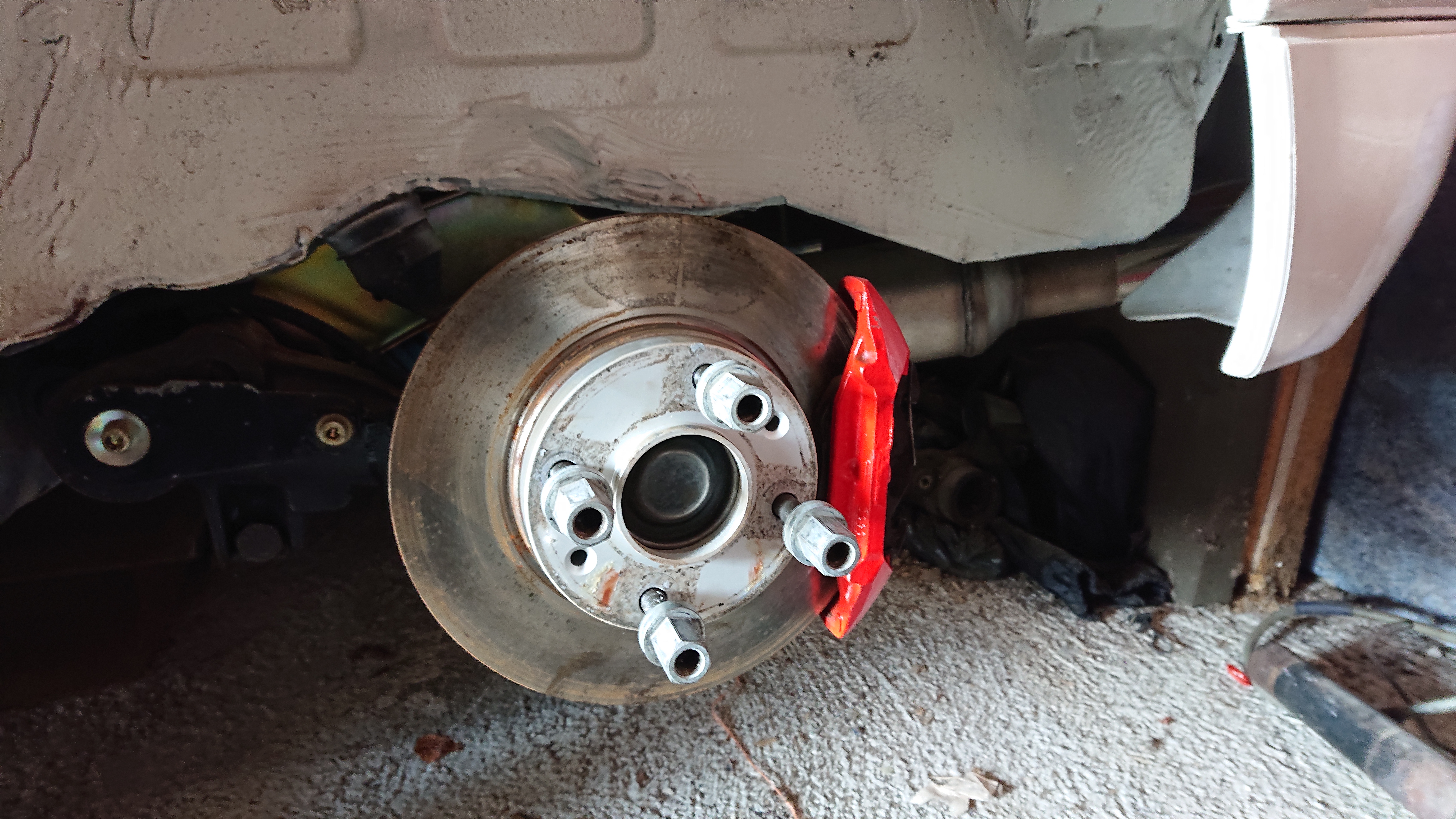

... Remontage :

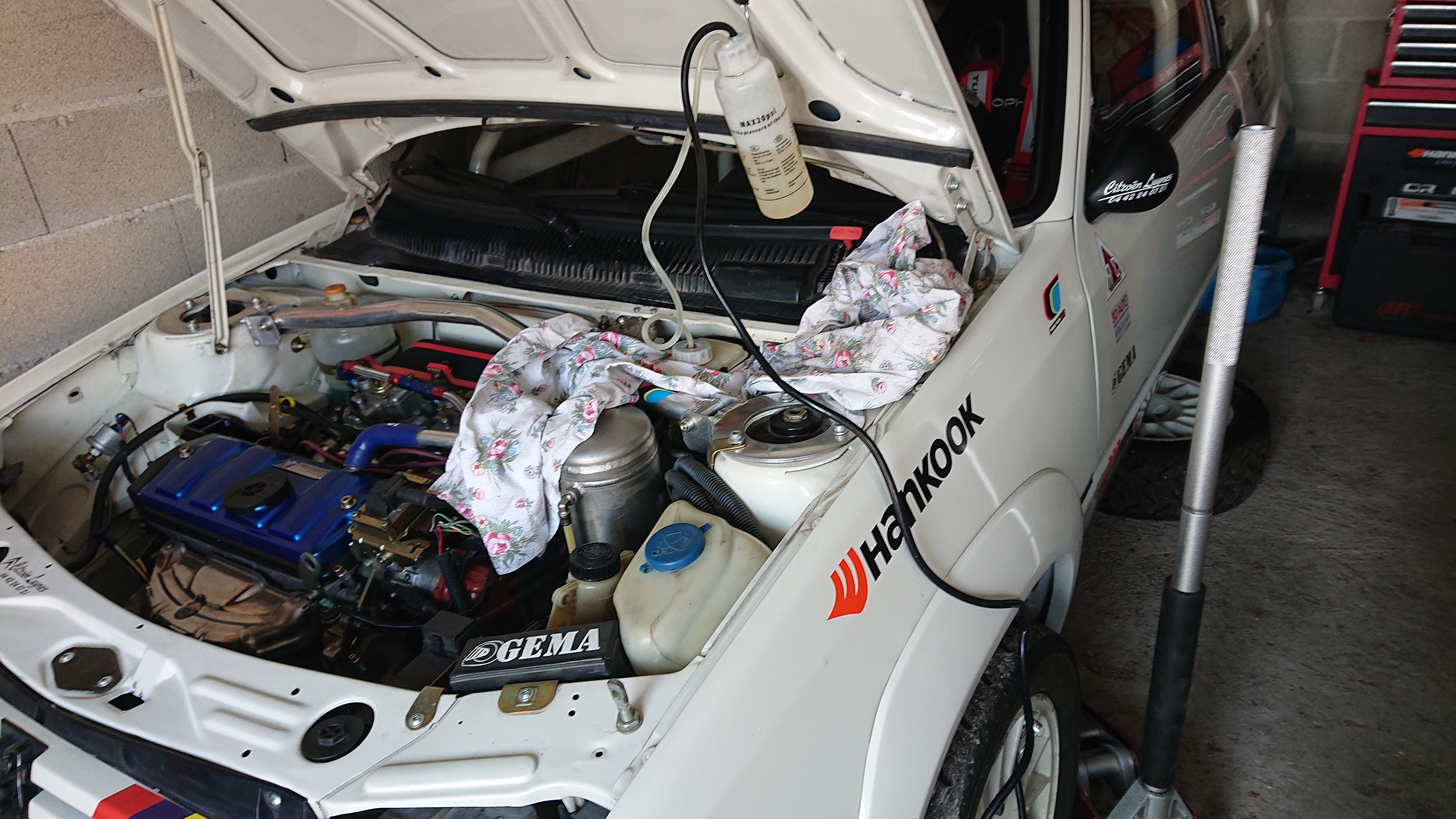

Purge:
... Et voilà, c'est terminé ! :ok:
