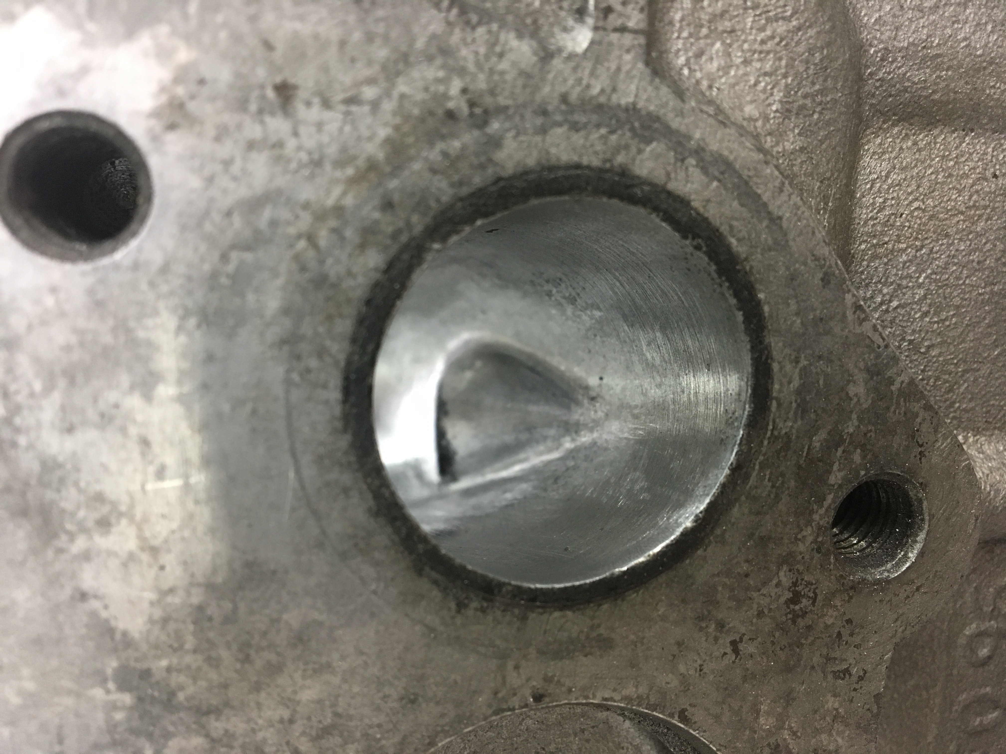

J’ai aussi commencé à modifier le renflement du premier conduit d’echap Restera à polir tout ça. Ce sera la partie la plus difficile. :blush:
AVANT
APRÈS
Pas sûr que ça serve vraiment !!!
Mais j’avais envie :mrgreen: :mrgreen: :mrgreen:

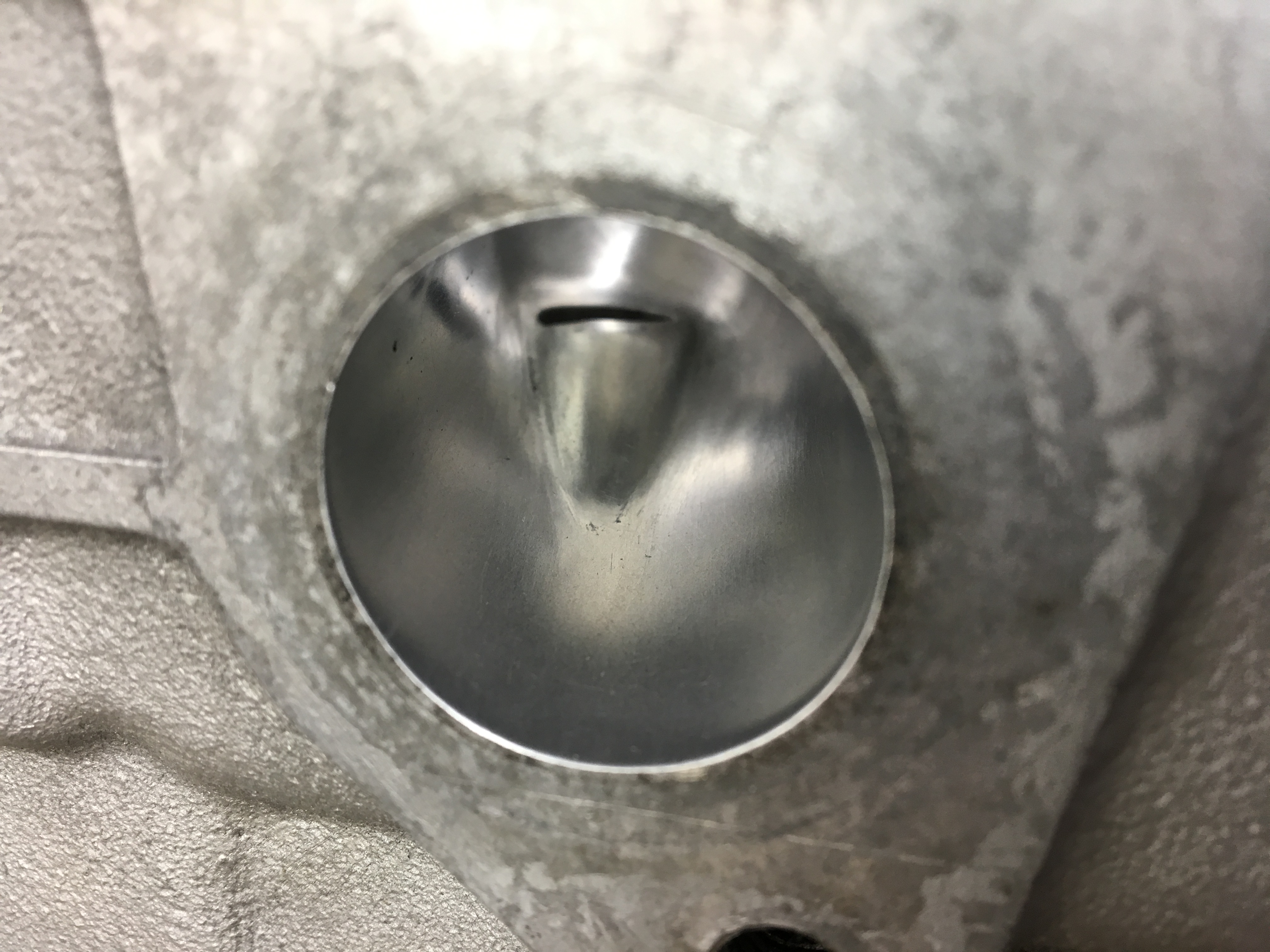

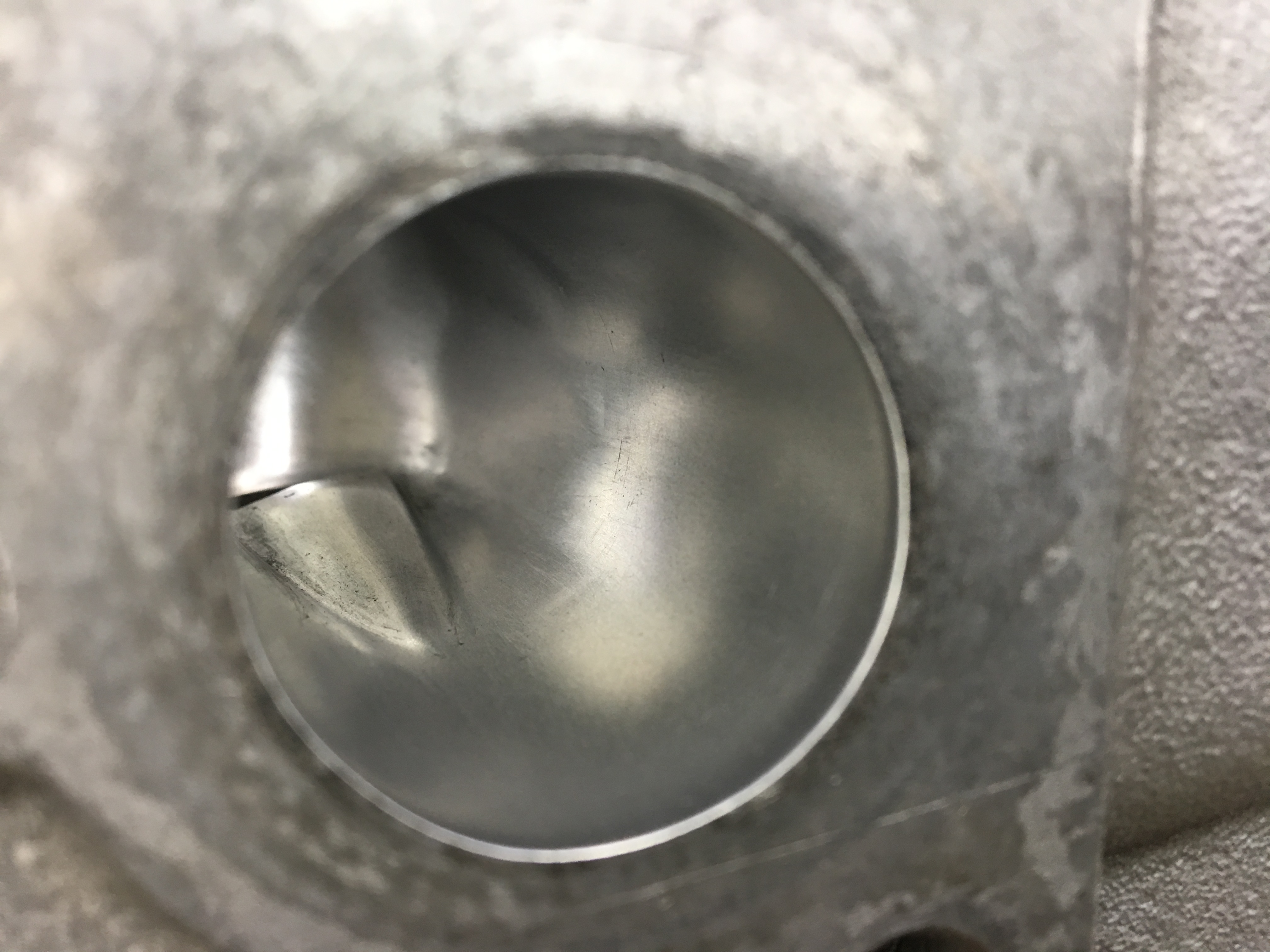

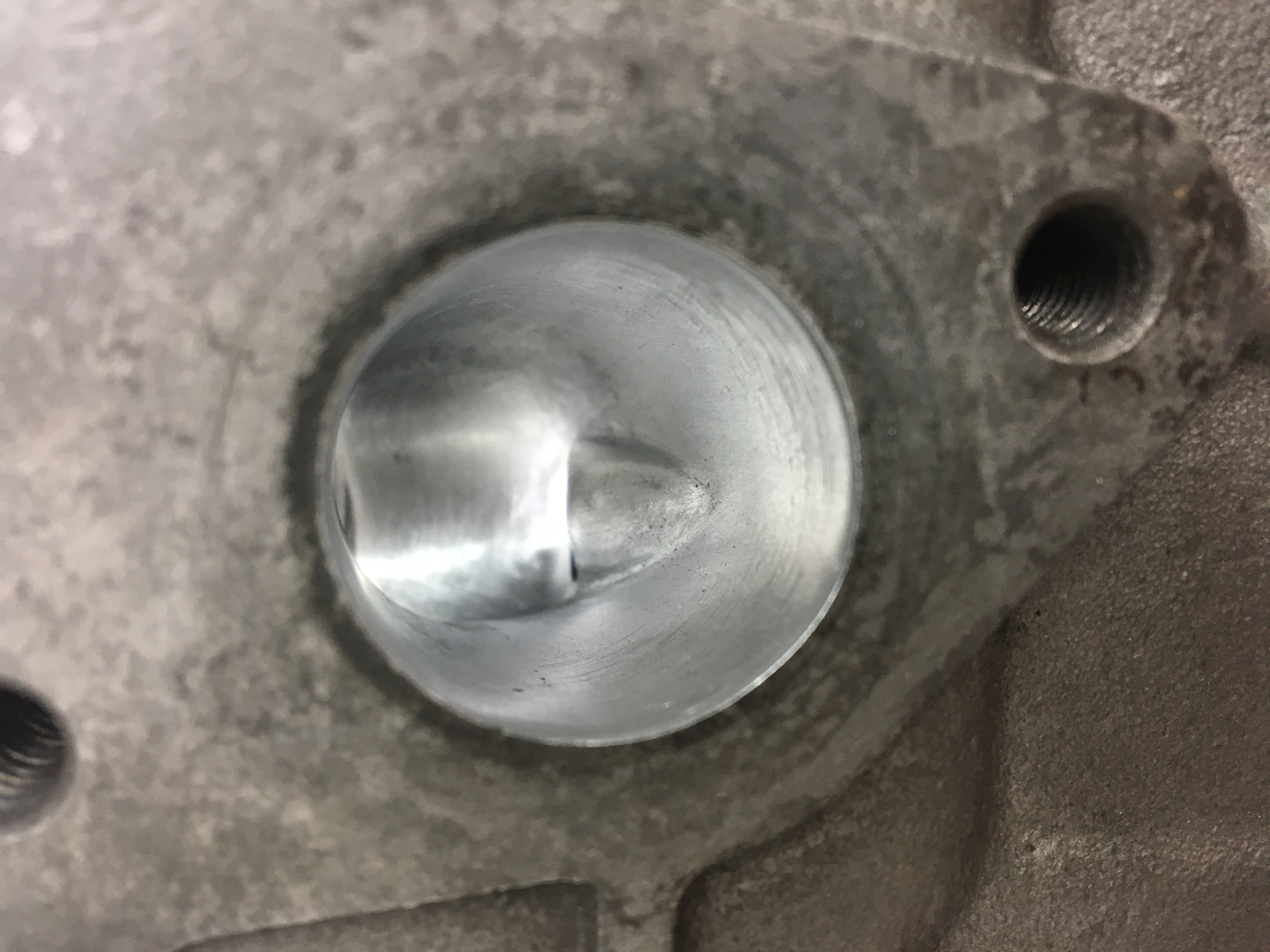

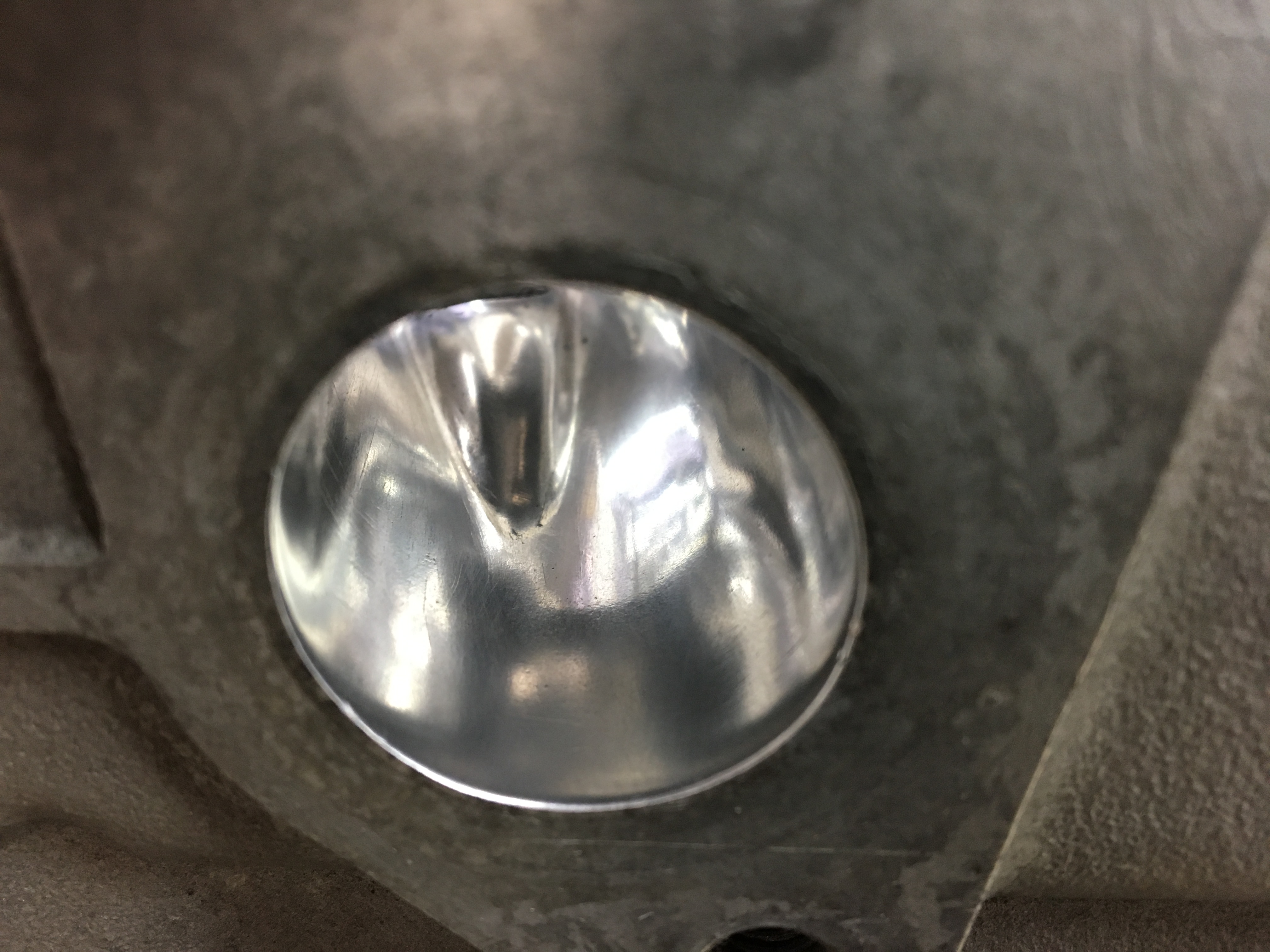

J’arrive au bout de ma prépa.
Les conduits d’echappement sont terminés.
Ils sont tous adoucis au maximum.
Finition au 1000 à l’eau. :mrgreen:
Polissage du premier conduit
