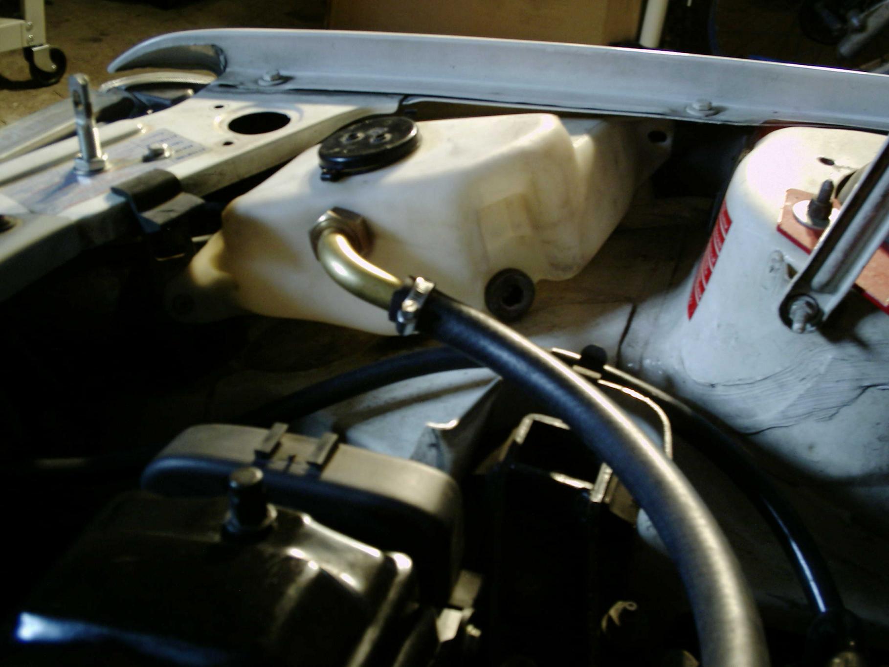

Le plus économique c'est le bidon de lave glace de 205 ,c'est ce que j'ai :ok:

olivF2000 a écrit :Le plus économique c'est le bidon de lave glace de 205 ,c'est ce que j'ai :ok:
Bonjour,
Merci pour vos réponse
Le bidon de lave glace est homologué en rallye comme récupérateur d'huile ???
Tu pourrais mettre des photos
Merci
Messages : 5147
Has thanked : 595 times
Been thanked : 602 times
Re: Récupérateur d'huile
Salut,oui,j'ai ca en f2000 depuis des années,ca fait 2l et translucide,il faut juste te procurer un raccord coudé de plomberie et un bouchon type carter moteur ca se visse pile poil dans le trou de la pompe :ok:

Merci pour la photo
Donc il faut récipient transparent pour voir le niveau avec une mise à l'air
