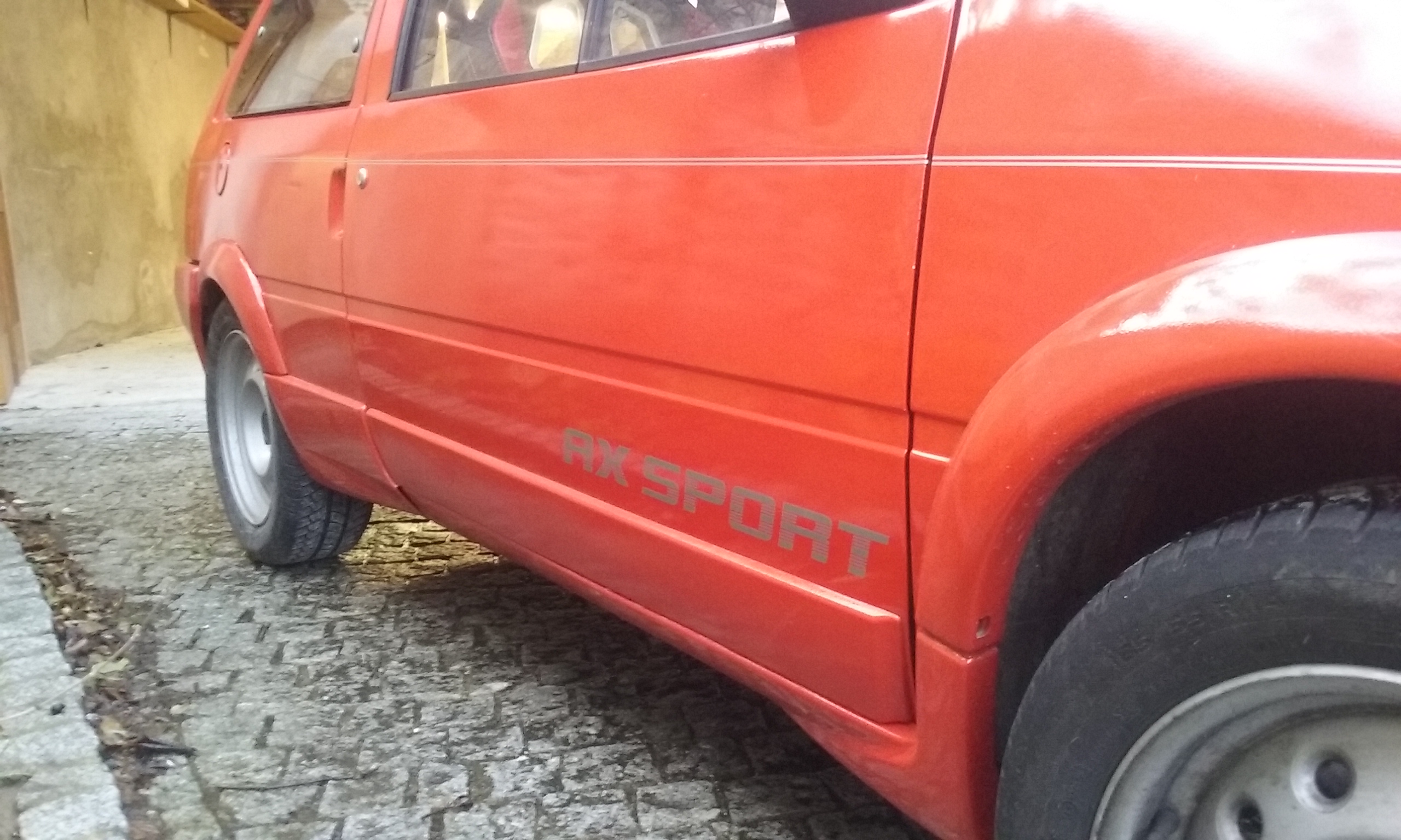

Aujourd'hui temps pourri
j'ai décidé de faire enfin la déco de l'ax
pas mécontent du résultat

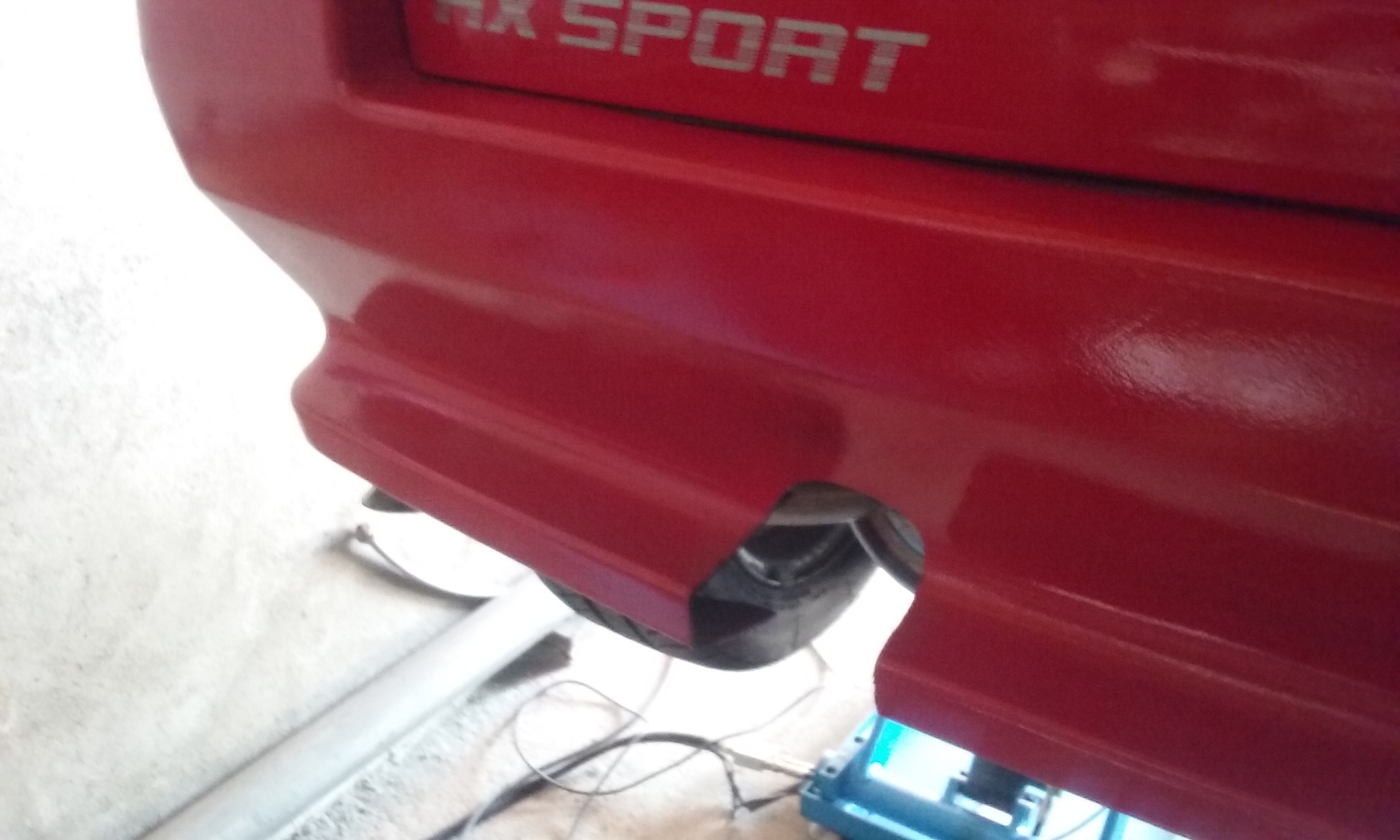

Coté échappement j'ai greffé un silencieux d'origine à la place du grN pour le confort de mes oreilles
du coup j'ai un trou dans le pc arrière,je cherche une solution

Pas facile mais avec de la fibre, faire une pièce amovible qui se clipse.

bonjour , moi je souderais une sortie droite sur le silencieux d origine ça serait sympa et ça ferait Racing dans l esprit de l auto

Faire un obturateur, oui pourquoi pas,pour la sortie racing il faut découper et ressouder car sur l'origine la sortie n'est pas dans l'axe de la découpe

je peux t affirmer que souder une sortie sur un échappement tout neuf au semi auto est un jeu d enfant
par contre l obturateur ça risque d être plus compliqué et ça fera toujours bidouille a mon gout
