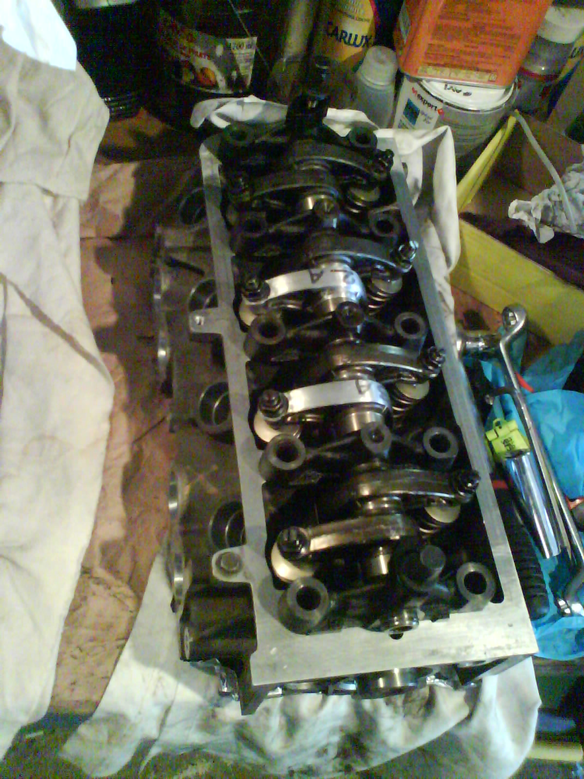

C'est celui ci ,je vais le reviser et lui monter un aac maxi de chez catcamsTeelck a écrit :Ça a l’ait Plutôt pas mal.
Le nouveau sera comment ?

Le moteur enfin prêt à entamer sa révision et des évolutions

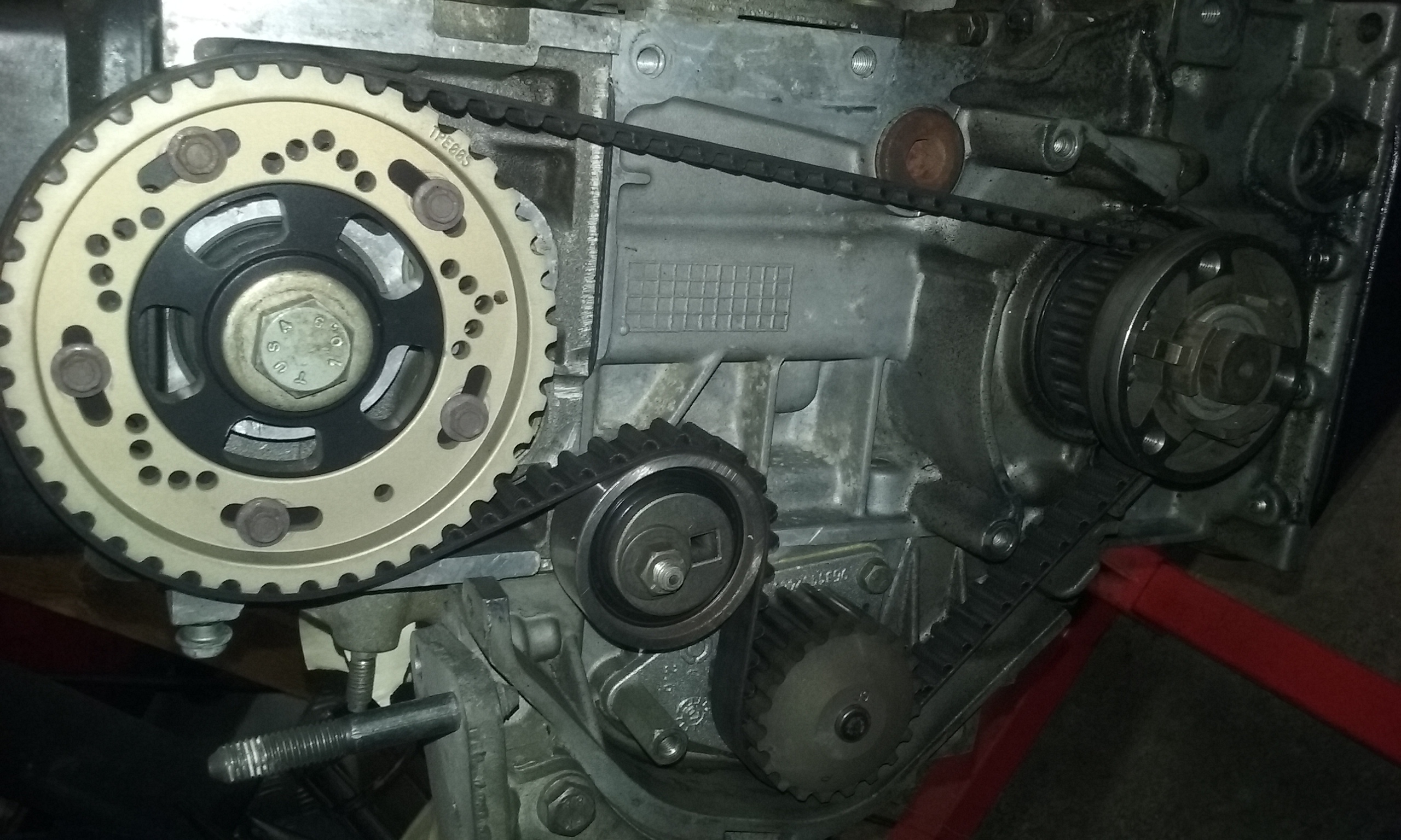

Vidange faite et ouverture des caches de distribution, tout est en bon état, juste trouvé un passager clandestin dans le carter de la poulie de vilo
coup de chance ce bout de courroie d'alternateur n'a pas fait sauter la distrib

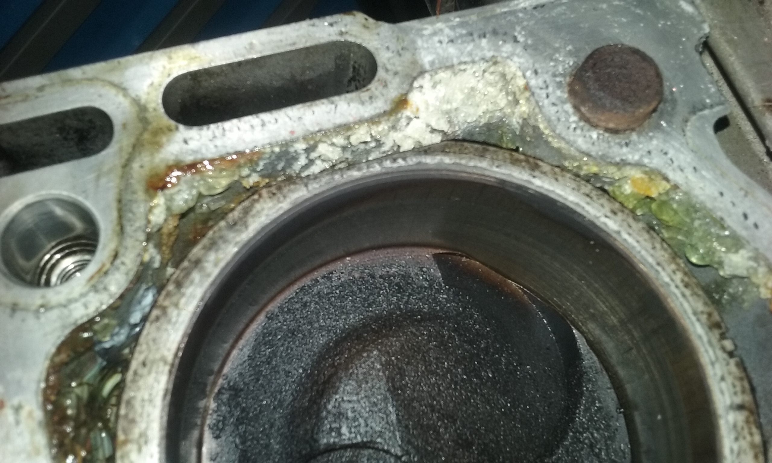

Déculassage,ca ne se passe pas bien
tout le circuit d'eau est pourri ,une matiere inconnue dedans,jamais vu ca
:wacko:Du coup je vais tout démonter

Ces dépots cristallisés sont dus à un mélange de liquides de refroidissement non miscibles entre eux ! ( j'ai déjà donné !! )olivF2000 a écrit :Déculassage,ca ne se passe pas bien![]()
