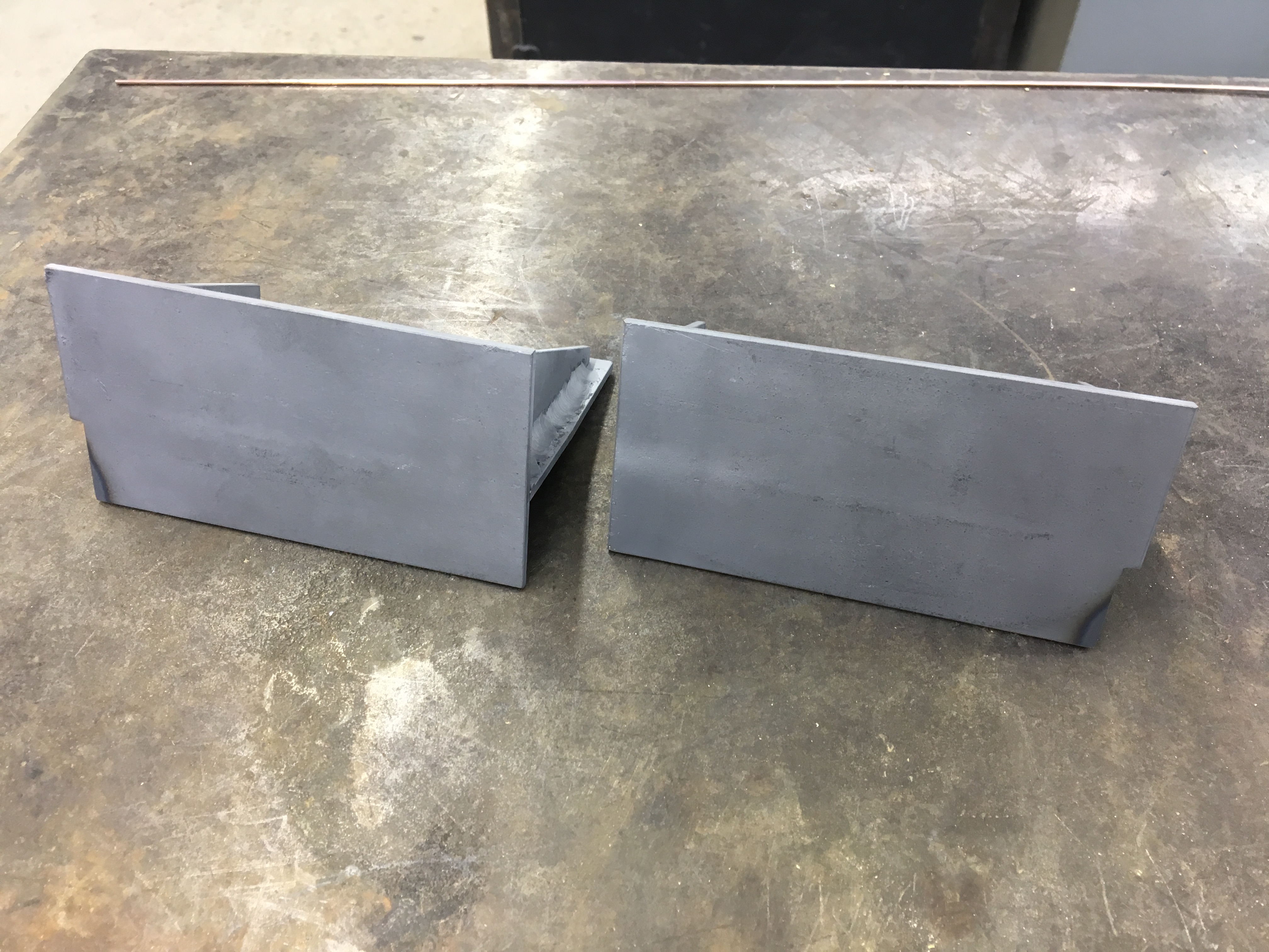

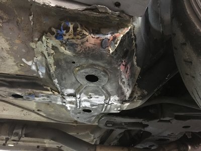

Voici quelques nouvelles de l'avancement du montage de mon arceau 100% boulonné. :D
Après avoir réalisé des épreuves qui ont fini à la benne car pas assez qualitatives, j'ai fini par tout valider pas à pas !!!
Voilà une platine qui a fini au rebus.
Donc j'ai validé l'angle qu'il fallait donné avant de tout souder. Il faut savoir qu'à cet endroit il y a une nervure concave qui est en plus fuyante vers le bas. Donc le pliage démarre à 40mm à droite de la platine pour finir à 50mm à gauche.
Même combat pour la platine qui se trouve aux pieds des enrouleurs de ceinture de sécurités.
La difficulté a cet endroit est au niveau de l'emplacement ou pose le pied de l'arceau. On voit nettement que la caisse est pliée juste à l'aplomb. Je vais me simplifier la vie et caller ma platine pour pouvoir rattraper le niveau. Une calle de 3 à 4 mm devrait faire l'affaire. :mrgreen:

Voilà un premier jet de platine. On est presque bien sauf sur la partie basse en bas a gauche. le joint de caisse est épais donc je vais devoir corner le bout de ma platine pour ne pas abimer mon joint de caisse. :p
Voici l'épreuve avant définitive. ;)

Et celle de l'arrière. :rolleyes:
Une petite brasure pour finir et faire joli !!! :mrgreen:

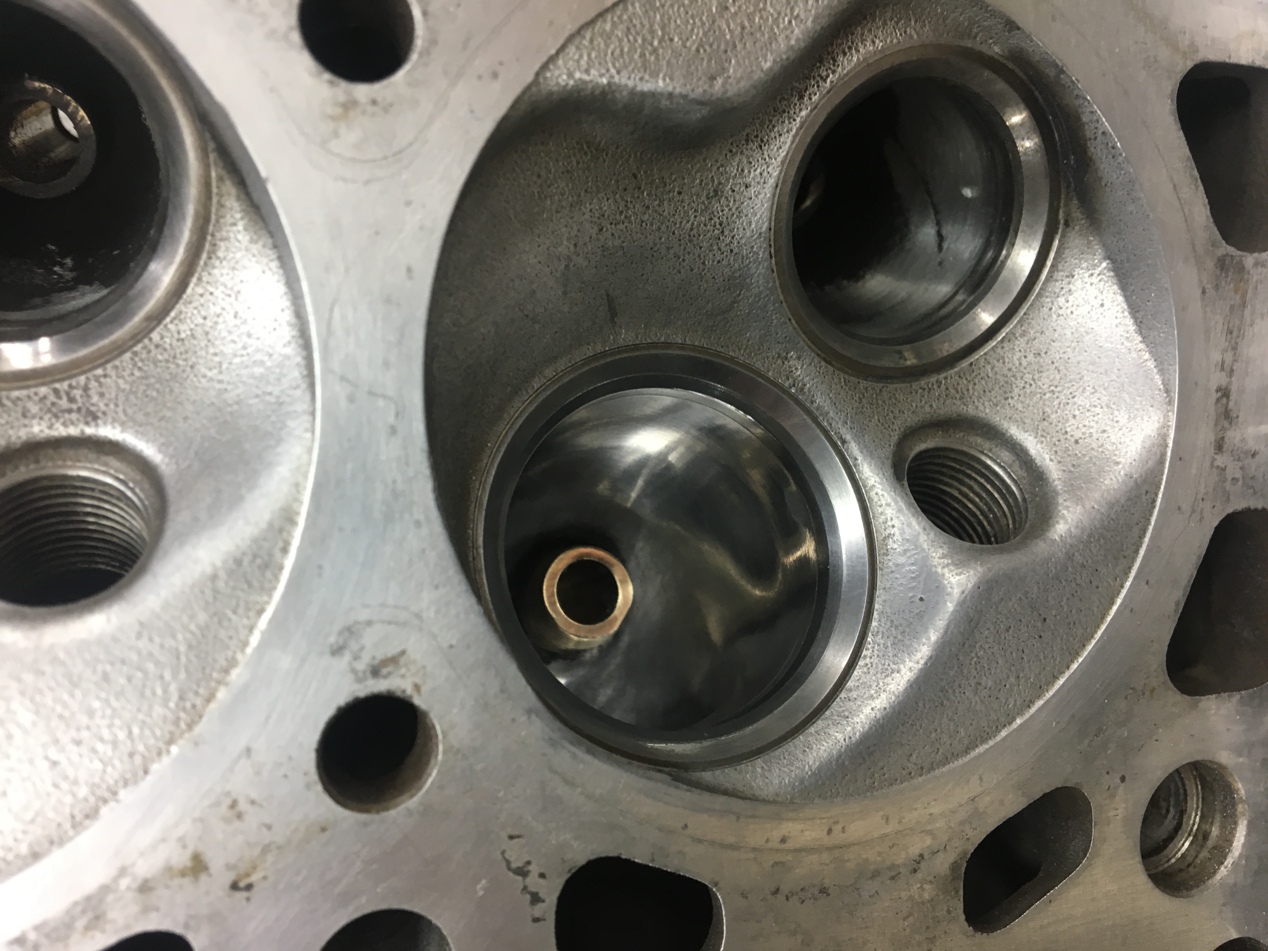

Ce soir je suis resté un peu au boulot pour commencer à voir comment se déroulait le polissage des conduits de la culasse.
Après un dégrossi rapide des 4 conduits d’admission, j’en ai attaqué un plus en profondeur !! :mrgreen:
Bien calé dans l’etau la culasse. Les mots sont en plomb pour ne pas l’abîmer.
Voilà une fois terminé le premier jet.
Arès un petit méssage à Baptiste, j’ai décidé de le faire sans déposer les guides. Les miens ne sont pas en mauvais état et il semble qu’a la repose il y ait un risque de fissure du côté de la porté du ressort. :crying:
Alors pas évident de faire propre autour du guide mais je pense que je me suis plutôt bien demerdé. :D

Ha ouais tu rigoles pas quand tu t'y mets <oo>
J'ose pas demander mais tu as prévu quoi côté moteur ?
205 Rallye 1989 - 161 000 km
Messages : 8246
A remercié : 1043 fois
A été remercié : 1453 fois
Sylvain60 a écrit :Ha ouais tu rigoles pas quand tu t'y mets <oo>
Bah on m'a dit "faut polir les conduits" Alors je polis les conduits moi !!! :mrgreen:
Coté moteur je sais pas trop ce que je vais faire. je dirais équilibrage complet de l'ensemble mobile.
AAC mais je sais pas lequel !!! Empreinte dans les pistons suivant l'AAC choisi.
Volant mot allégé ou pas ???? J'en sais rien. :ok:
