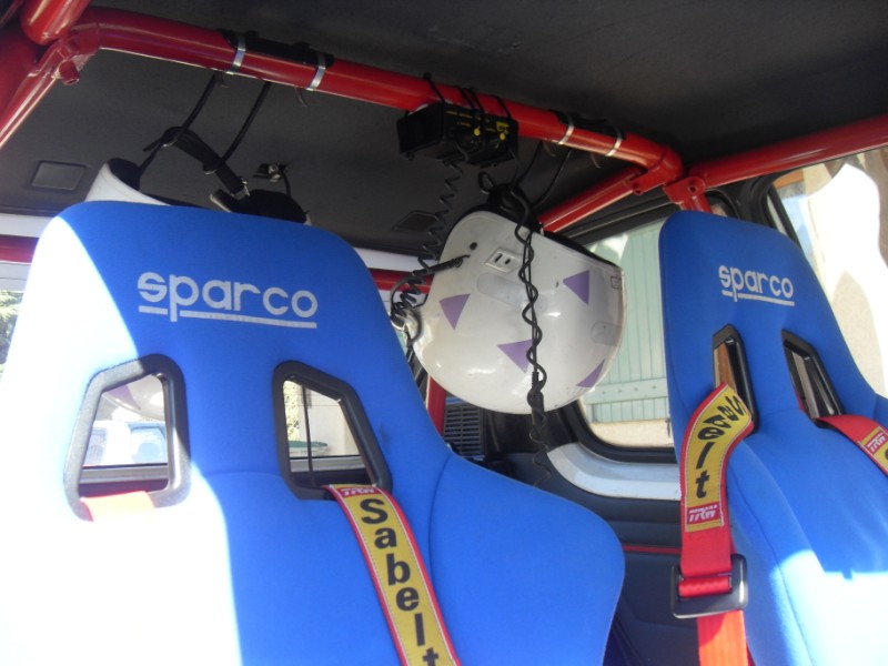

quelques travaux pour cet hiver, l'arceau est démonté et est parti en peinture pour recevoir un sablage et une peinture noire mat époxy,
et j'ai retrouvé un intercom OMP en tres bon état car un des câbles de l'ancien était abimé et nous empêchait de communiquer correctement en spéciale, Antoine pouvait me parler, mais on était obligé de couper mon micro car ca grésillait sévèrement, et du coup je ne pouvait pas lui parler
avec celui ci, le probleme est réglé :D

ah ça c'est crrrrrr cool parce que l'autre crrrrr déconnais et difficile de crrrrr rester concentré pour la conduite et crrrr les annonces :lol: :ok:
les fiches sont les mêmes on dirait :)
Messages : 4733
Has thanked : 811 times
Been thanked : 853 times
Re: 205 Rallye Réplique Gr.A
oui c'est compatible avec les micros sparco, par contre ya 2 piles 9V au lieu d'une seule comme l'ancien intercom, une pile pour le pilote, une pour le copilote :)

balouba a écrit :oui c'est compatible avec les micros sparco, par contre ya 2 piles 9V au lieu d'une seule comme l'ancien intercom, une pile pour le pilote, une pour le copilote :)
Ca a l'air d'etre la meme que ma BPS club,meme prises en 2 piles 9v :ok: ca marche nickel

Vindiou ben ça date ça c'est ce j'ai dans la grpN :ok:
mais ça marche toujours donc bon matériel :)
