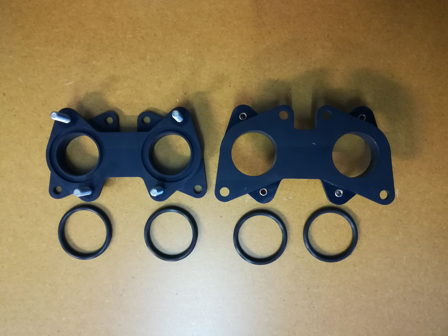

Message par jean-claude30 »
Au sujet du fournisseur Arnaud Ventoux pièces, c'est quelqu'un de très sérieux et sympa !
L'an dernier, j'ai eu besoin en urgence d'une pompe à eau pour ma 4cv. Je suis allé la récupérer à son magasin, le vendredi soir après le boulot. Il m'a attendu après la fermeture. Rien à dire également quant à la qualité de ses pièces, la pompe à eau rempli son rôle depuis, pour un prix très correct .
A 149 euro la paire de brides, si ce sont des souples, c'est tentant ! Qui les a achetées chez lui ?
https://www.piece-alpine-r8.fr/nouveaut%C3%A9/
Messages : 3203
Has thanked : 46 times
Been thanked : 204 times
Re: Brides de carburateur pour 205 Rallye
Pour moi ce sont des rigides, puisque l'on voit l'ajout d'anneaux souples, mais elles ont l'air belles :ok:
ying-yang
Messages : 1964
Has thanked : 88 times
Been thanked : 29 times
Message par ying-yang »
Je confirme pour le sérieux et la gentillesse d'Arnaud Ventoux Pièces, et je confirme aussi qu'elles sont en alu anodisé noir. A 149 € avec les gorges pour les joints toriques, c'est un très bon prix. :ok:
Messages : 24916
Has thanked : 1904 times
Been thanked : 1342 times
Vous me rassurez ! A 149€ je ne pouvais pas croire que ce soit des souples ! Impossible !
ouf !
Message par renelours »
Merci pour ce retour ! :ok:
Elles sont vendues avec les joints toriques?
Le montage se fait tel quel ?
