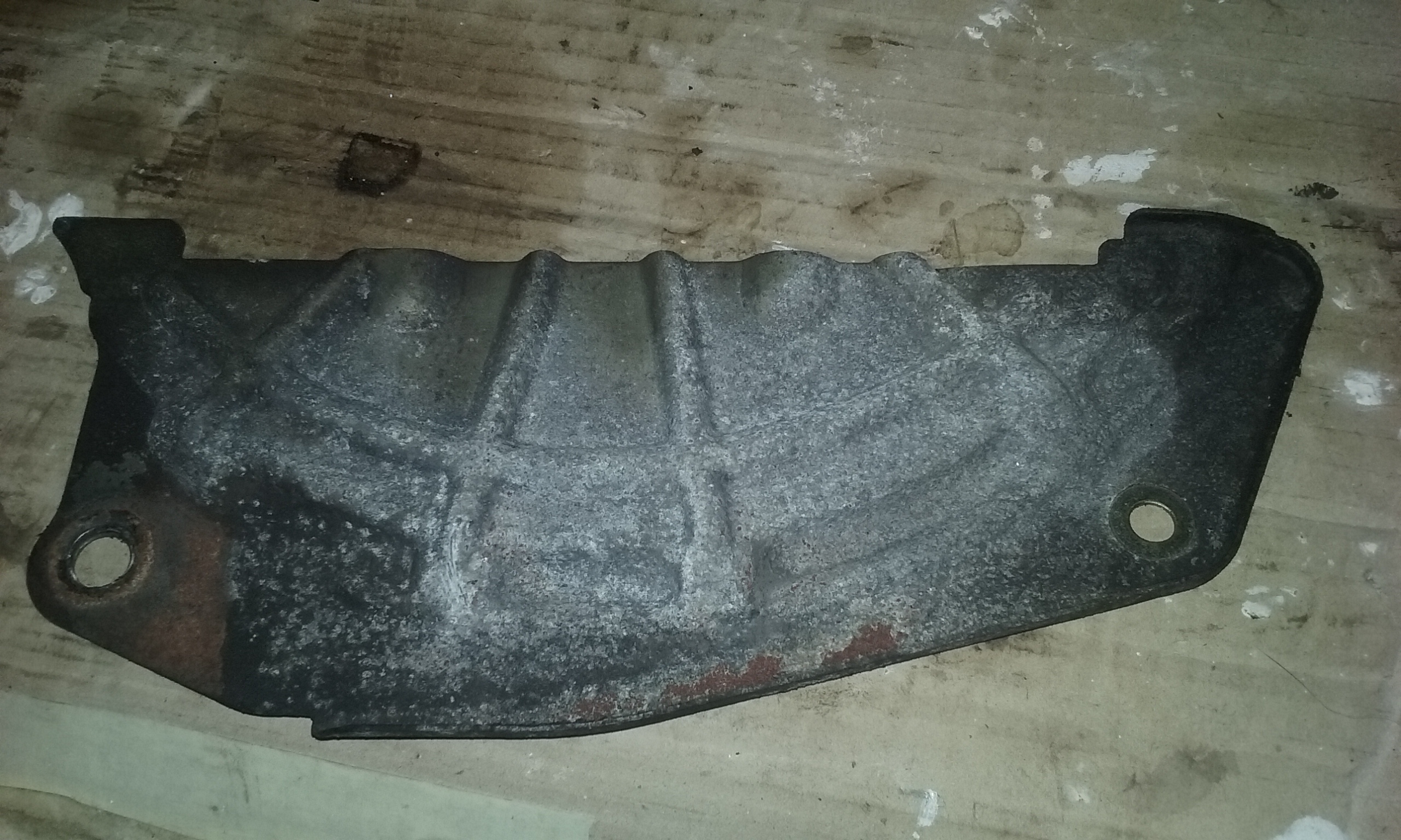

Début du chantier boite
bonne galère pour la sortir
j'avais complètement zappé la tôle obturatrice de carter d'embrayage
qu' il y a sur les carters 2 e génération du coup ca empêchait la boîte de pivoter sur son axe
une fois enlevé ca allait beaucoup mieux

Ne la range pas trop loin ta tôle.
Quand la boîte sera reposée, ce sera trop tard pour la remettre.
Ca arrive, même aux meilleurs....
