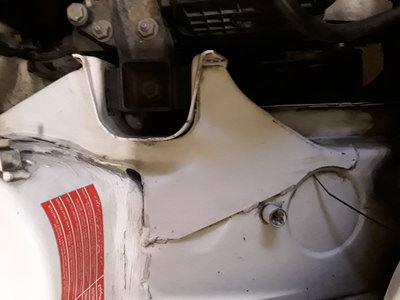

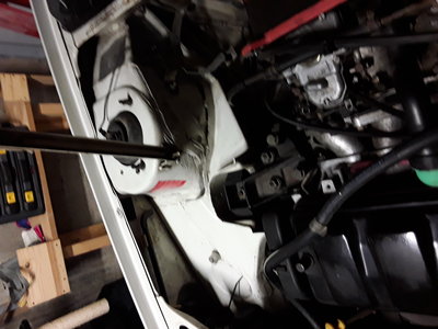

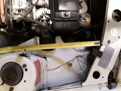

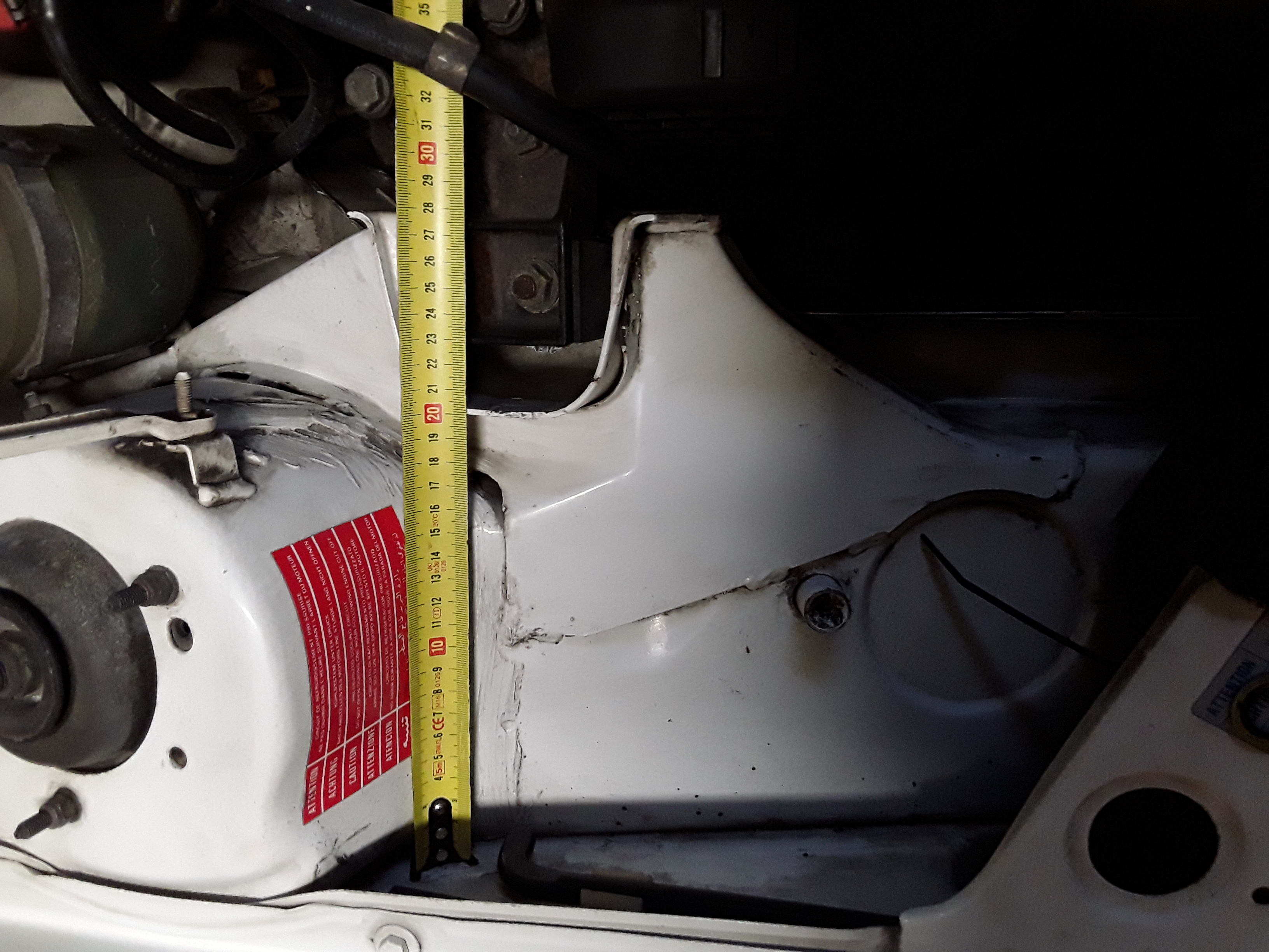

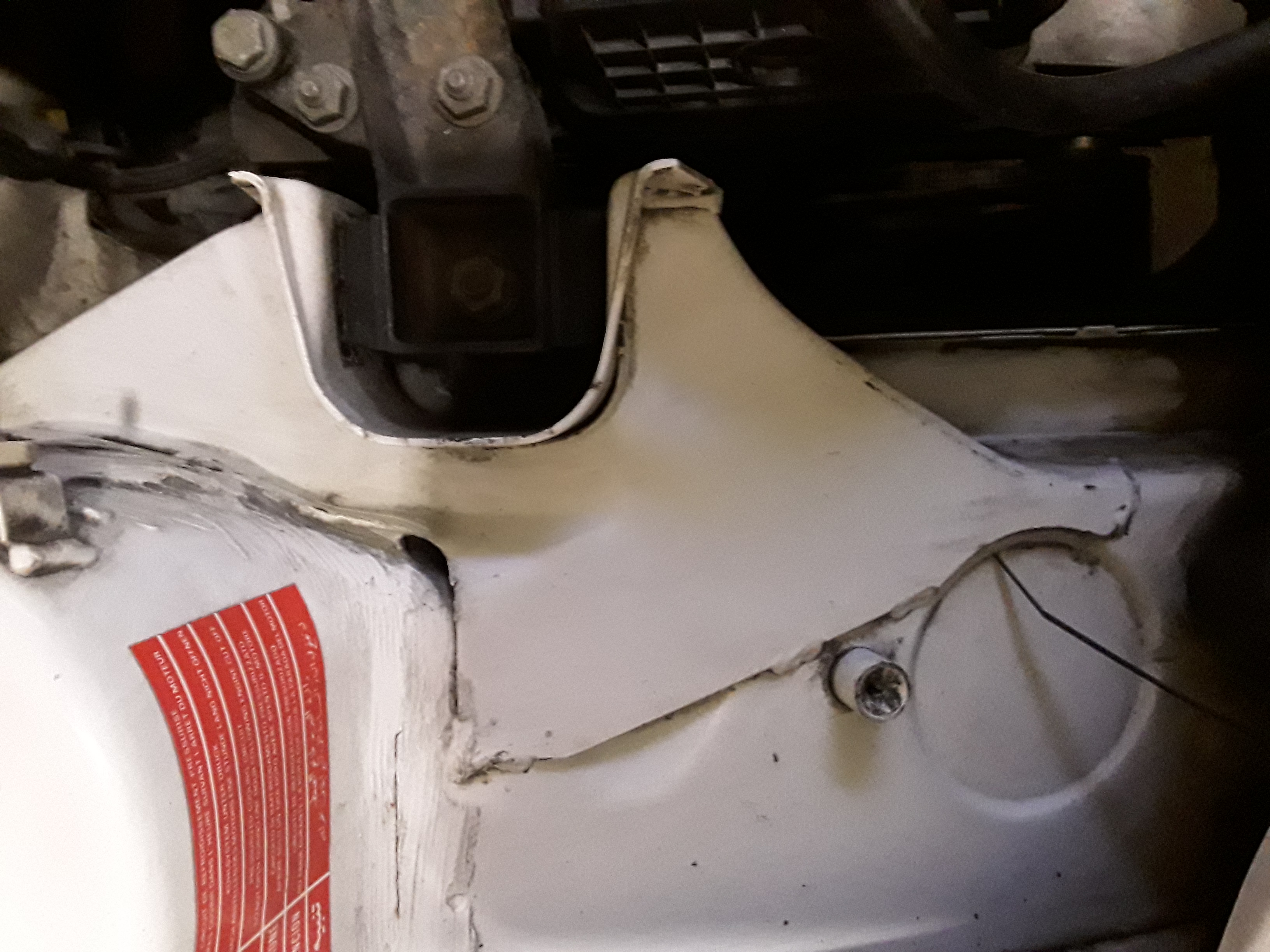

greg81
Messages : 568
A remercié : 264 fois
A été remercié : 82 fois
Re: Au secours! besoin d'aide pour sauver une Rallye...
Message par greg81 »
Salut, je t'ai fait quelques photos!
rom205
Messages : 111
Enregistré le : 25 nov. 2008, 19:35
Localisation : 38 GRENOBLE
Message par rom205 »
Super sympa! Enorme merci pour les photos.

Support moteur à leurs places! ;) merci à tous.
J'ai encore besoin de vous et de vos rallye!!!
Qui peux prendre un photos (avec mesure svp!) de l'emplacement des pattes (flexible de freins) soudés dans les passages de roues avants......... D'avance merci.
