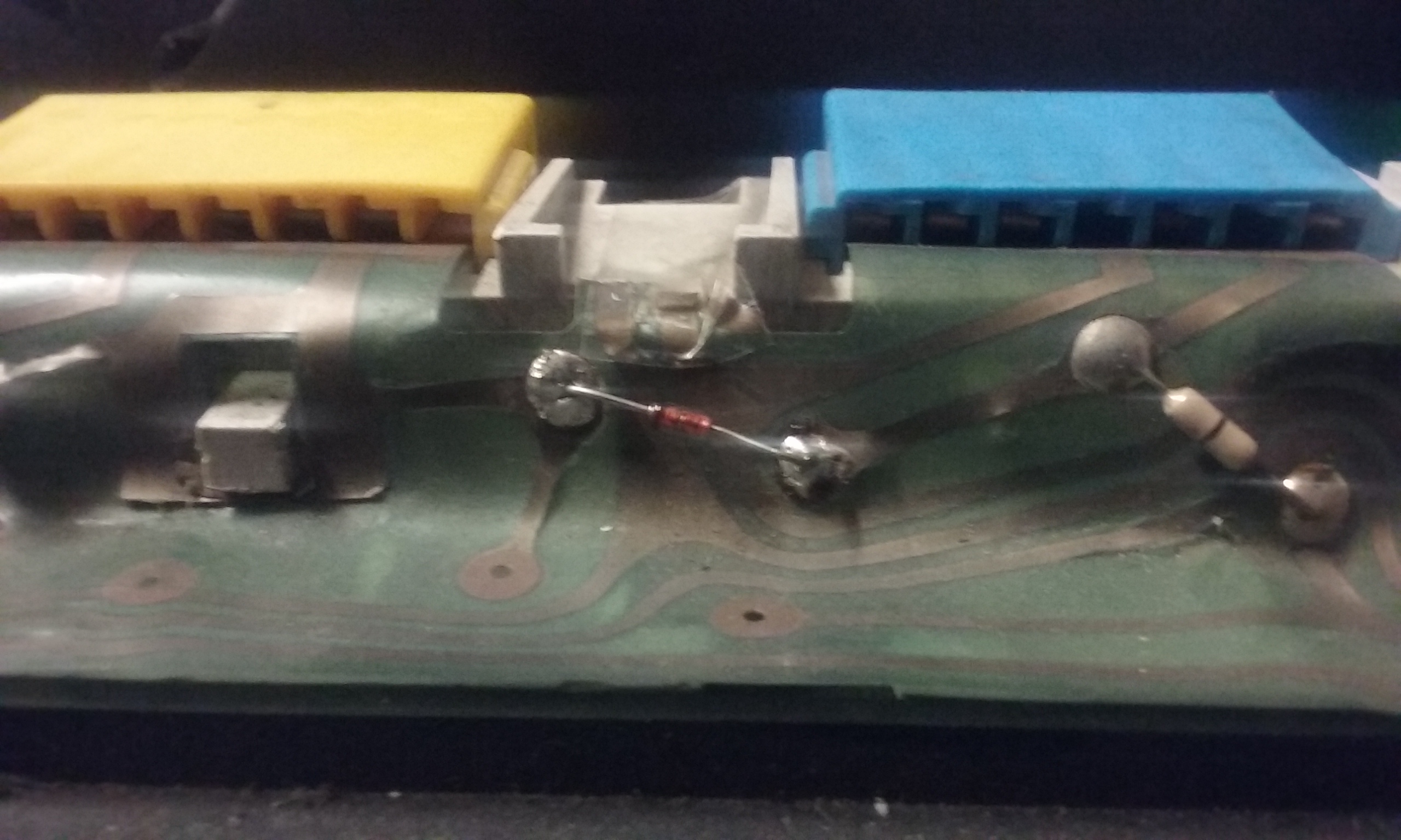

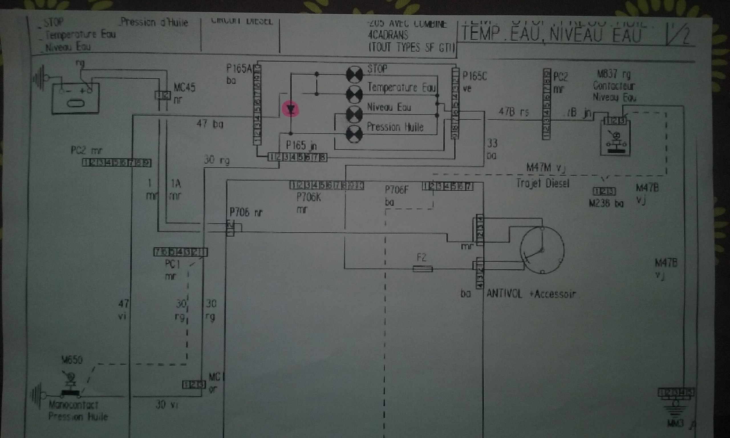

Pour ceux qui ont suivi ,j'avais un souci de compteur, voyants d'alerte inop sur t¤ d'eau et voyant STOP. ..ampoules ok... <_< du coup une diode sur la nappe du compteur trouvé coupée.
Trouvé le bon composant et ca remarche <oo> ca fait un bail que je n'avais pas vu ces voyants allumés en mettant le contact :blush: la panne devait avoir des années en fait :blush: mais je ne m'étais jamais penché dessus :lala: :oops: :park:
Diode  changée
Diode changée

Re: Mes rallyes...la F2000/11 à present !
bien joué Oliv, j'ai eu exactement le meme probleme sur la mienne l'année derniere :)

balouba a écrit :bien joué Oliv, j'ai eu exactement le meme probleme sur la mienne l'année derniere :)
Diode coupée en 2 aussi? :wacko:
Messages : 4726
Has thanked : 811 times
Been thanked : 850 times
oui pareil, sur le voyant stop
il doit y avoir une faiblesse dans ce composant ,je saurais ou regarder la prochaine fois :ok:
oui, et puis c'est une panne pas facile à diagnostiquer :blush:

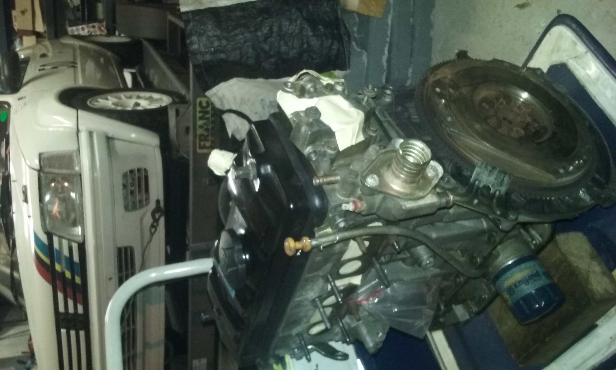

Voilà,j'ai édité le titre,j'ai chargé dans le 807 le tu24 qui dormait depuis quelques années dans le garage de mes parents afin de l' upgrader coté haut moteur,
Le nouveau maxi 1400 attendra encore "_" ,le tu24 va bientôt rugir à nouveau :ok:

Re: Mes rallyes...F2000,bientôt de retour en 1300 !
<oo> c'est bon ça !! :ok:
De quoi s'occuper en hiver :ok: B)
Jul964rs92 a écrit :De quoi s'occuper en hiver :ok: B)
Oui entre ca et la boîte de la 106,je vais être bien occupé :rolleyes:
Voilà, maintenant il attends bien sagement que je m'occupe de lui :ok: ce qui est cool avec un bloc alu,c'est que ca peut se manipuler sans trop de difficulté :ok:
Message par Bastien »
il est attelé ton porte voiture Olive ou bien ta mit l'auto dessus et calé ensuite ?? :ok:
