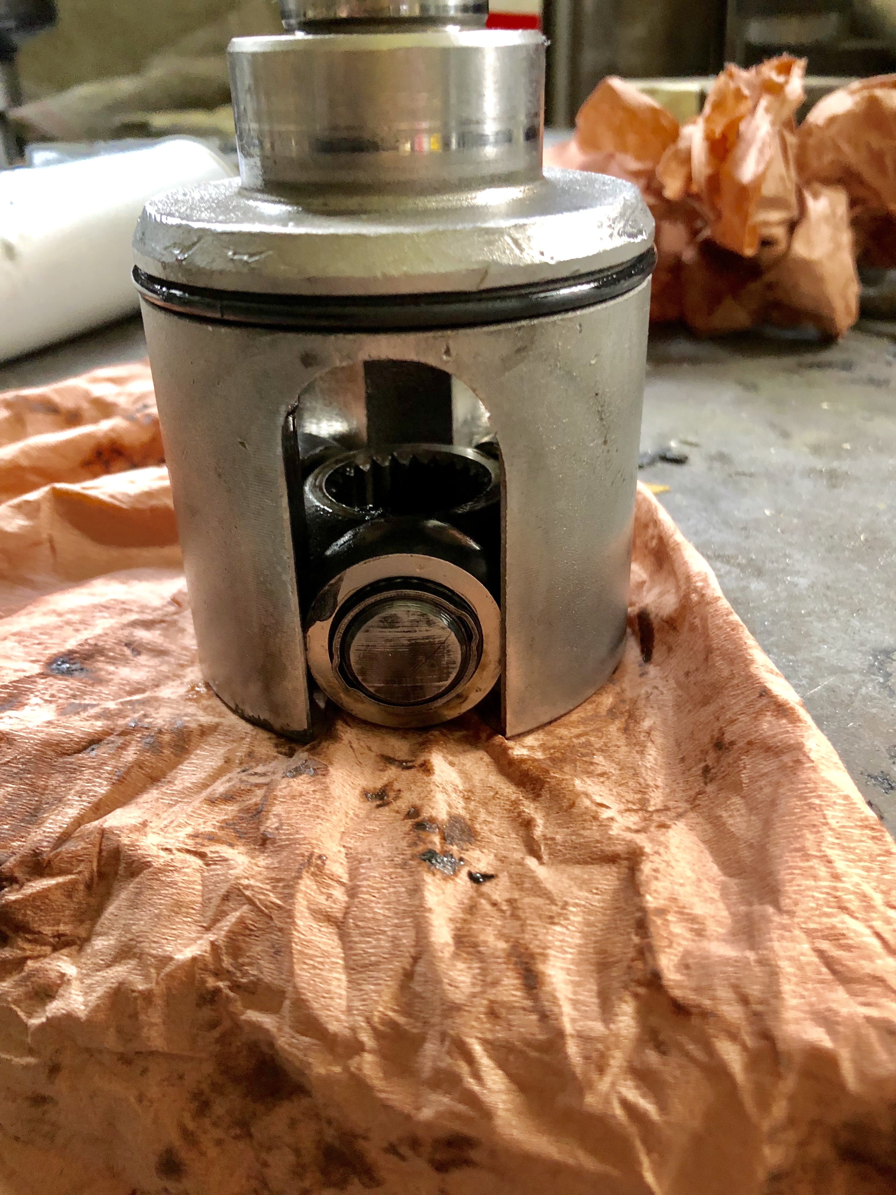

Montage triangle d’origine cardan droit neuf SKF pour 205 rallye mais le problème est arrivé bien après et progressivement au début je pensais à un défaut de la chaussée .

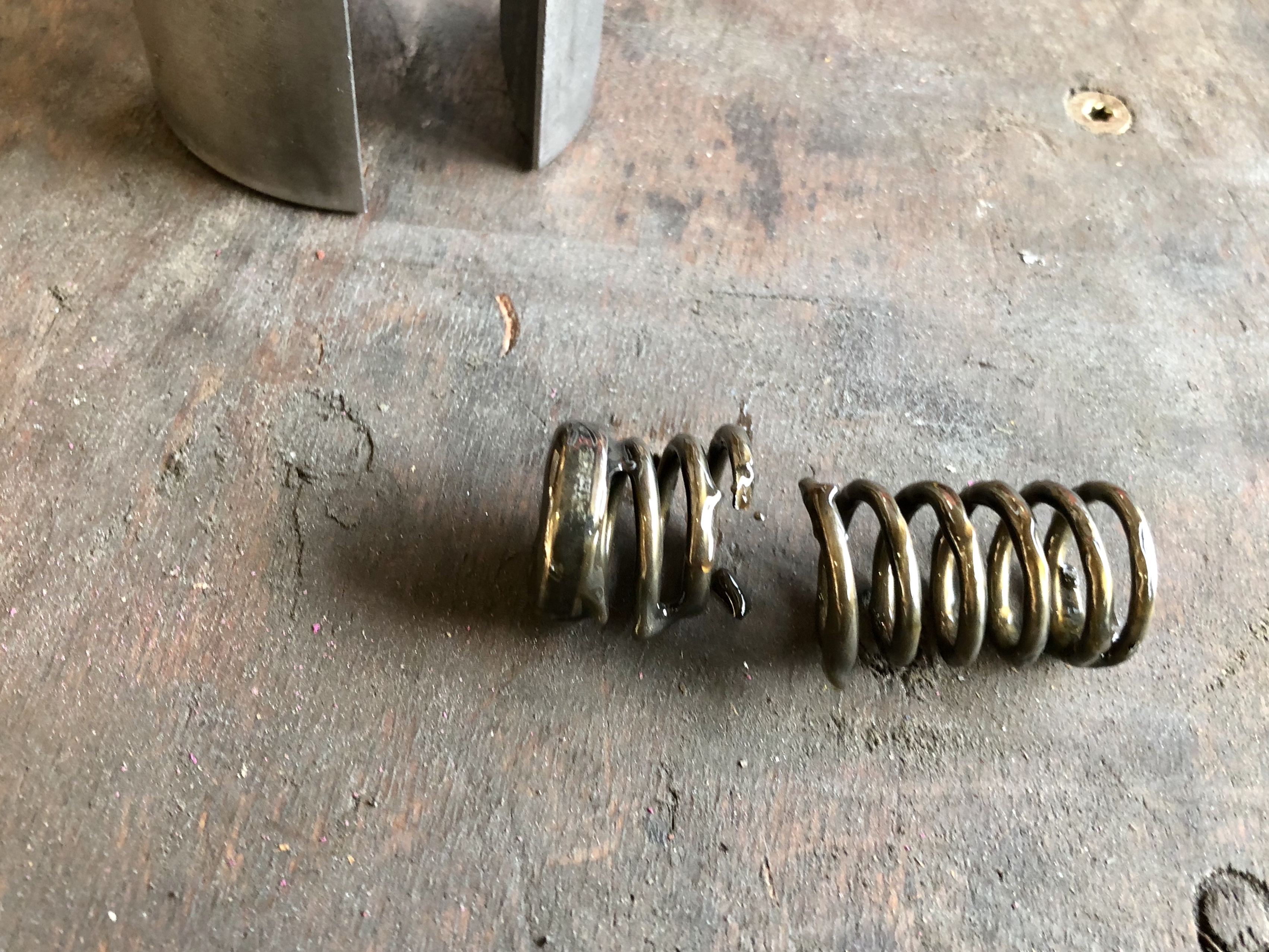

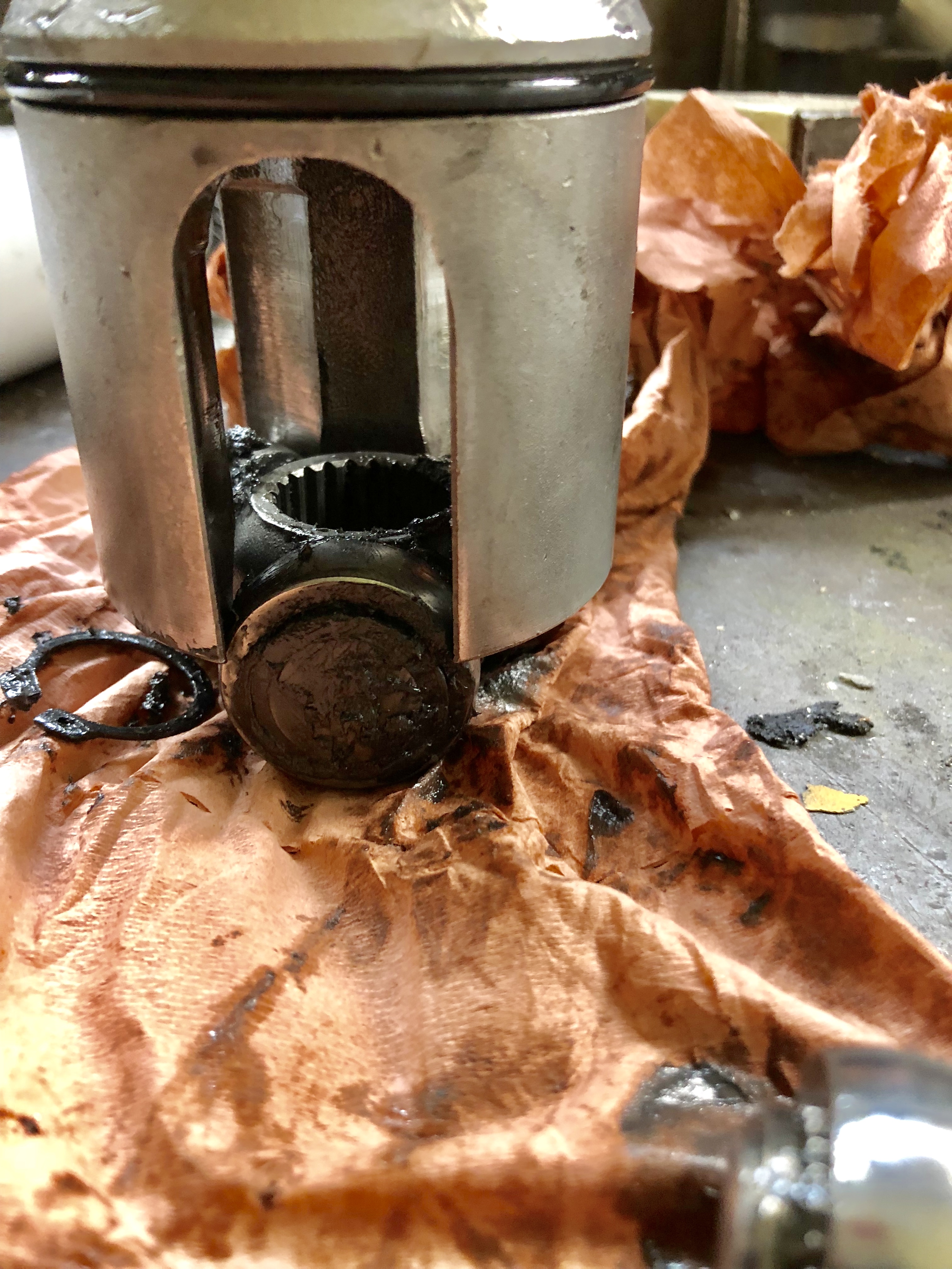

Bon le roulement neuf c’est fait et je pense avoir trouvé mon problème de vibration le petit ressort de poussé côté boîte est casser .
Je vais quand même monter le cardan neuf demain.

Bon aujourd’hui la greffe avec le cardan SKF n’a pas prise à cause des rouleaux du tripode trop gros
du coup je vais remplacer le ressort cassé et essayer.

C'est quoi ce ressort?

C’est le ressort de pousser qui est dans la tulipe.Pierro19 a écrit :C'est quoi ce ressort?

J'ai eu le cas d'un ressort tordu suite à son mauvais positionnement lors de l'echange du soufflet de cardan
L'extremité du ressort s'etait coincé sur le coté (là ou il y a les tripodes) au lieu de rester au milieu....ça faisait effet d'un cardan trop long car très dur de mettre la rotule du bras inférieur
sur la photo, le ressort cassé est tordu aussi..à mon avis ça doit être du au même problème

Ce soir remontage du cardan gauche avec un nouveau ressort et du roulement gauche et tout va nickelPiedplanche a écrit :Je ne vois pas comment un dif entrainerait l'usure prématurée d'un cardan.marco pts a écrit :J’espère que le différentiel 13x59 de PP n’e Pas en train de lâcher![]()
Cardan retiré, tu peux toujours contrôler le jeu du dif mais vu l'état de celui que je t'ai monté, je suis serein
PP je me disais juste que si le cardan et le roulement ne changeais rien s’était forcément dans la boîte que le problème ce trouvait .
Mais le problème était bien le ressort de pousser du cardan .

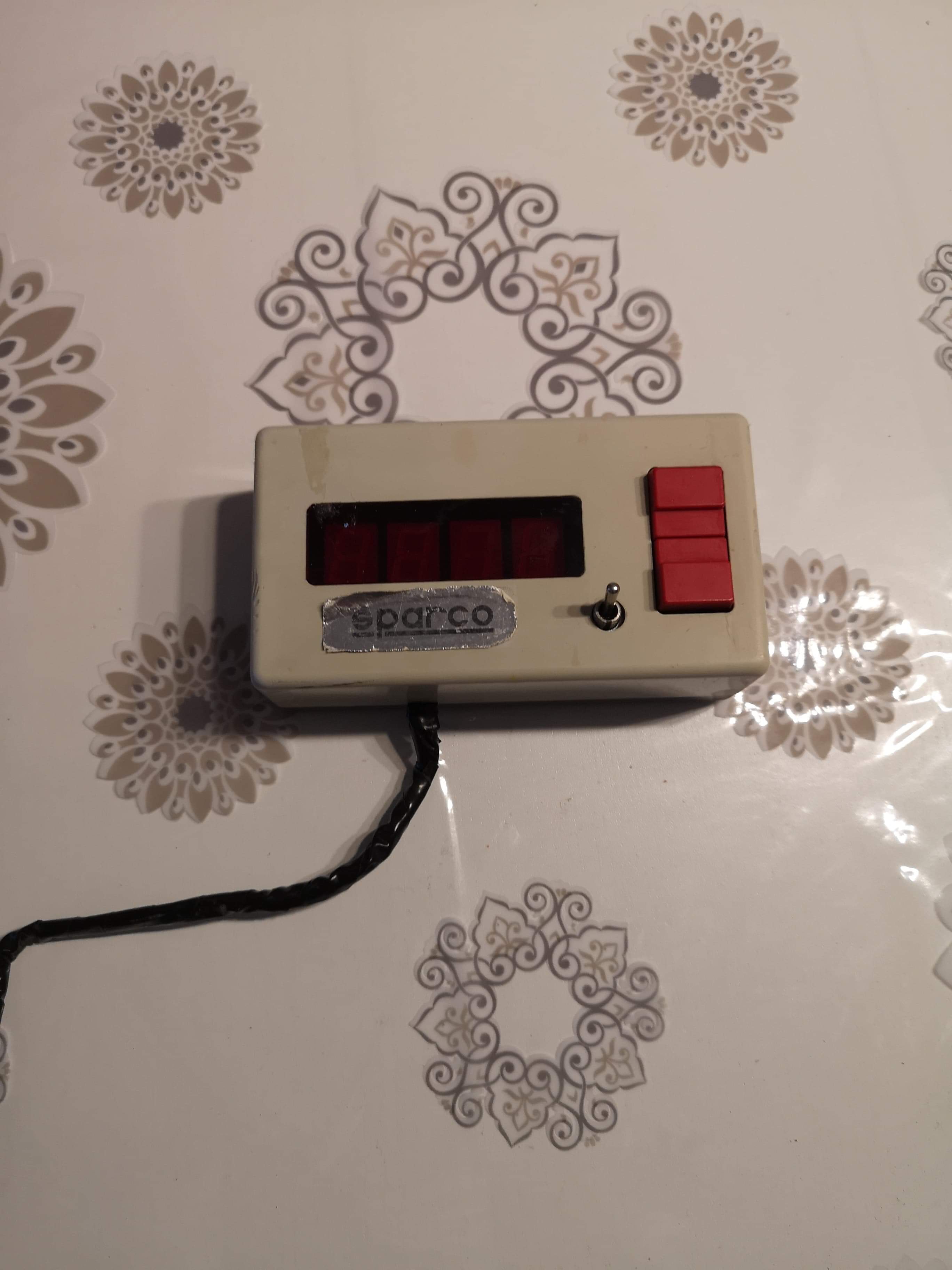

Salut à tous je suis à la recherche de photos infos plan ( pas Q)
du support chrono SPARCO de la rallye groupe A qui est fixé sur la porte droite
