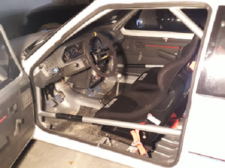

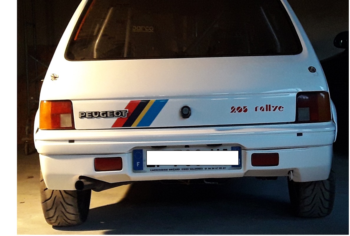

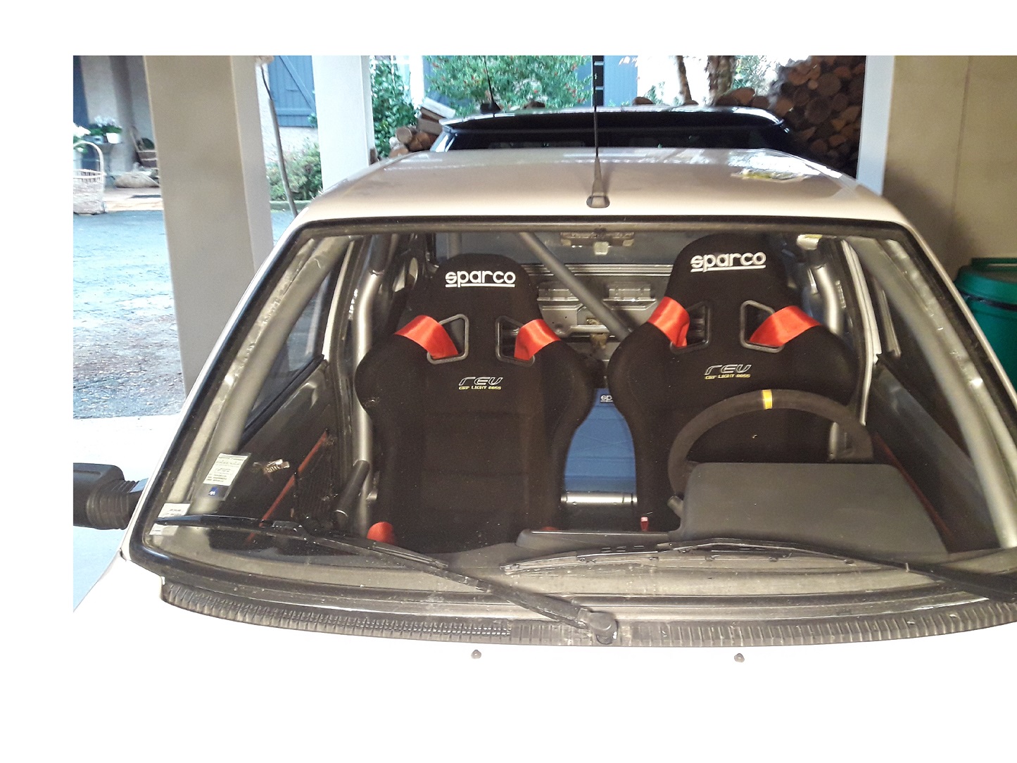

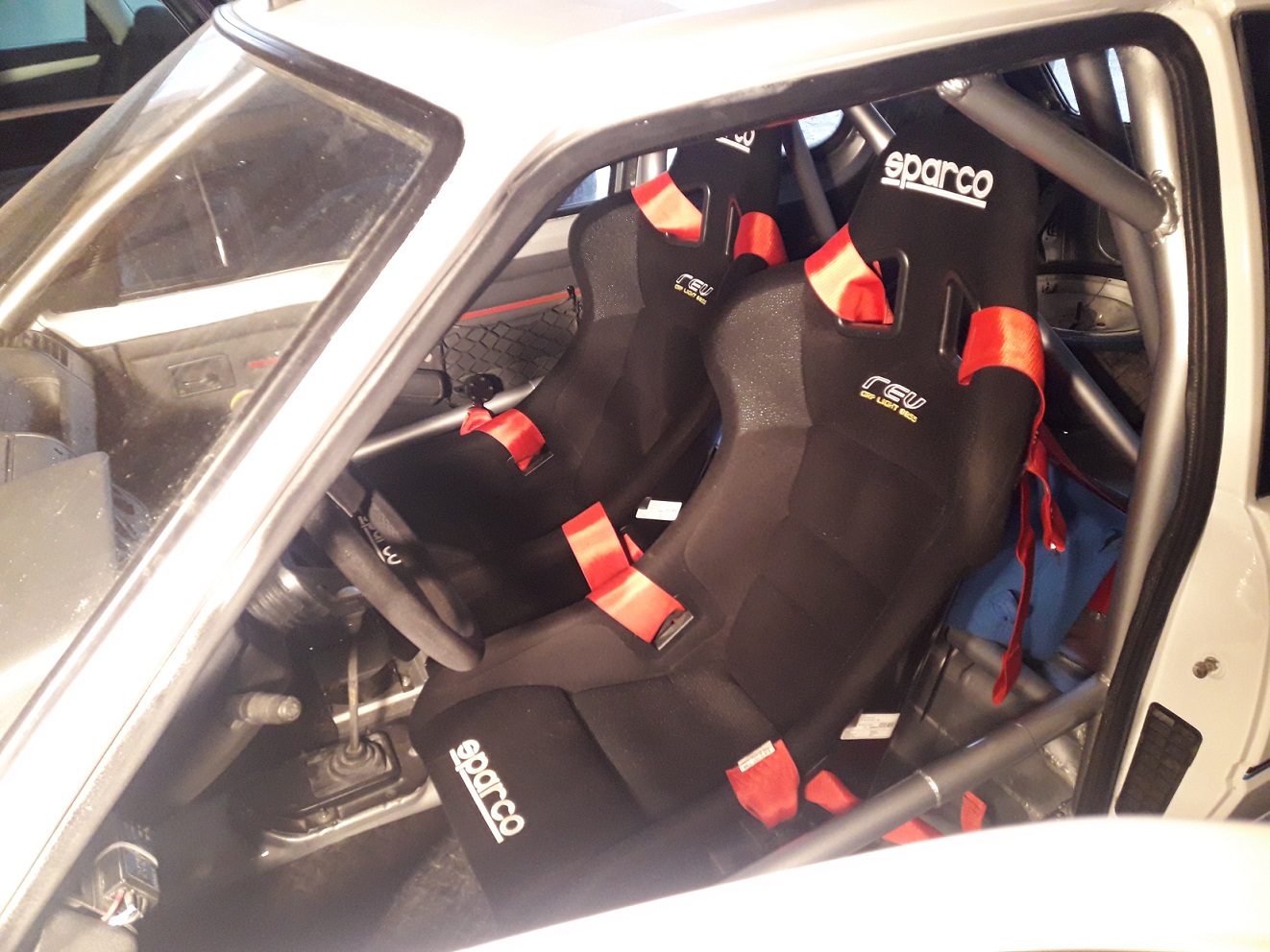

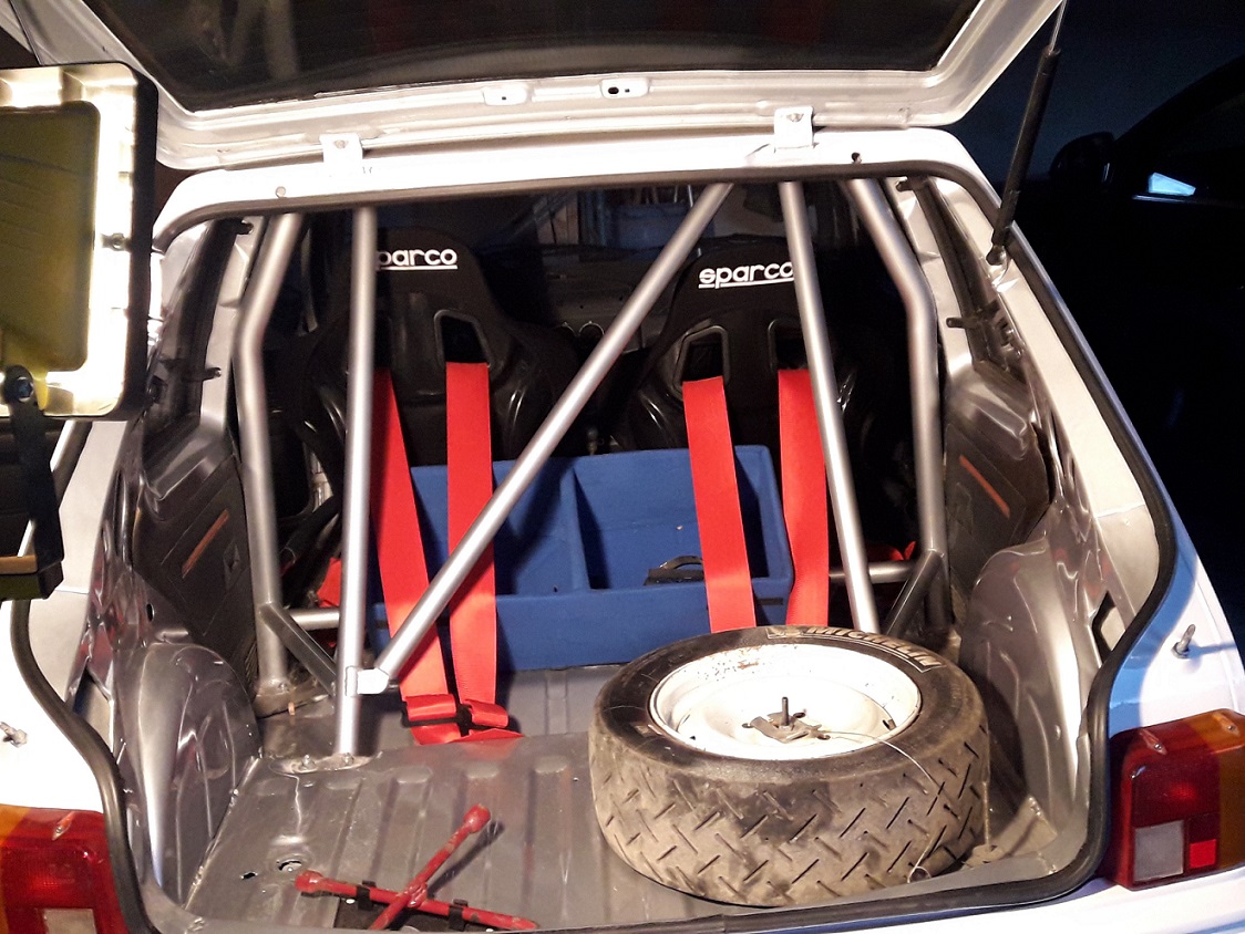

Salut à tous,
Peu prolixe dans les commentaires sur le forum, pourtant présent quasi quotidiennement en lecture.
Juste un petit mot pour vous donner des nouvelles de Sidonnie.......Je n'ai pu lui consacrer le temps quelle aurait mérité pour peaufiner certaines petites choses.....remplacement des étriers, par des Bosch, et quelques autres détails.
Le tout par manque de place......Madame ayant voulu faire des travaux dans la maison, Sidonnie, se retrouve en compagnie d'une grande enfilade, et autres petits meubles.
Ce qui m'a conduit à la construction d'un troisième garage de 56 m2, qui me permettra lorsqu'il sera terminé, de pouvoir mécaniquer dans de meilleures conditions.
Hélas, tout ne s'est pas passé comme prévu, en raison des pluies de printemps......et maintenant les portails n'arriveront que fin janvier.....l'électricité, est plutôt une électricité de chantier........Je peux tout de même mettre les voitures à l'intérieur.
Quant à Sidonnie, elle à roulé en ballade normale sur les spéciales du coin, mais elle a fait également quelques belles sorties.....avec les GTI Occitanes, et dernièrement une sortie avec le club Alpine Ariégeois.
Mais surtout ce qui a changé dans la vie de Sidonnie, c'est l'arrivée d'une grande sœur, quasiment une jumelle de 88, mais une groupe N, avec carte grise. Pourquoi, une voiture coursifiée me direz vous, alors que Sidonnie ne fait que 3000 Kms par an......Tout simplement pour un usage différent......sur route fermées par exemple.
Je vous mets quelques photos, mais je pense que je vais ouvrir un nouveau Post pour vous parler de la Sœur à Sidonnie.

Bienvenue à la GrN !!
Faite pour les montées historiques et le circuit

Jean,jean a écrit :Bienvenue à la GrN !!
Tout a fait exact, et peut être VHRS, et puis lorsque l'on a la possibilité de suivre quelques rallyes régionaux, nous avions un peu de mal a mettre Sidonnie dans les cordes, alors que la chaussée était recouverte des projection des concurrents........Là lorsque ce sera possible, a peu de choses près, avec le sabot, on hésitera moins a suivre leur trajectoire, et avec la caisse arceautée, je serai un peu plus rassuré, lorsque mon fils conduit.
Le but n'est toutefois pas de la pourrir, j'aime trop les voitures dans le meilleur état qu'il soit.
Je vais ouvrir un nouveau post, pour la présenter, car j'envisage quelques travaux dessus.

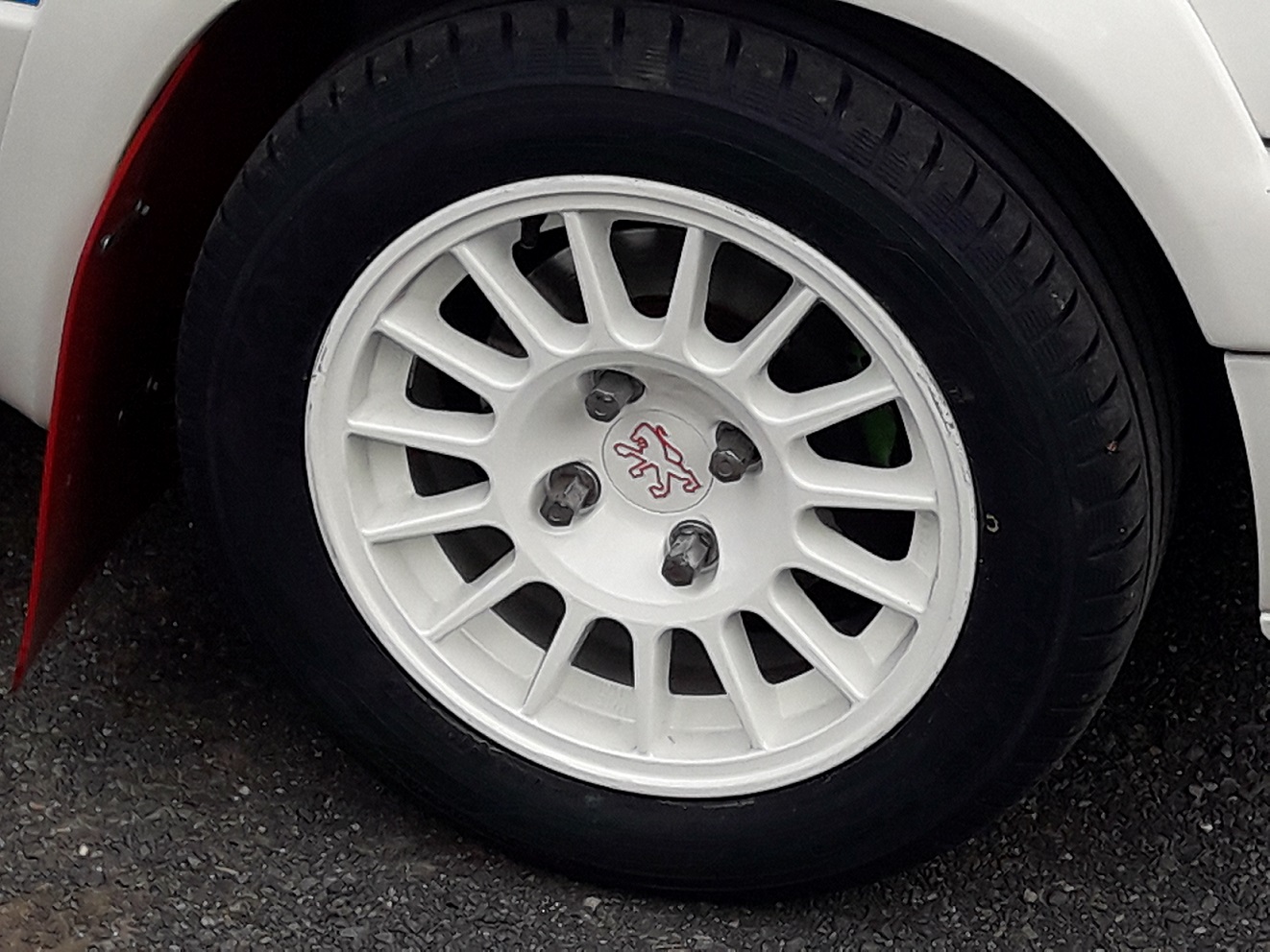

Quelque nouvelles de Sidonie,
Ce weekend, de déroulait le 38 ème rallye National du Val d'Agout.......L"ASA organisatrice autorise le Club, à parcourir les spéciales du dimanche derrière la voiture à damier, et encadrés par deux voiture de l'organisation.
Cette année, seulement dix voitures pouvaenit rouler.
Je faisais parti de ceux qui pouvaient rouler, j'avais donc décidé de monter les SL 404, avec des pneus neuf en 185/55/14,......c'est chose faite, le vendredi.....je roule tout est normal?
Mais le samedi en montant sur une spéciale......, petite route, bosselée, avec des virages, et là, odeur et bruit bizarre, les pneus frottent sur les extensions d'aile.
Je roule lentement, pour les préserver,......mais demain Sidonie ne roulera pas avec ces jantes, ou pas du tout.....il faut meuler les extensions.
Aglaé sa sœur coursifiée, n'est pas fiabilisée, et n'a jamais roulé, plus de 20 km depuis l'achat......
La suite sur le post réservé à Aglaé

Un classique avec le 185/55/14, il faut limer le retour interieur des extensions.

Mince alors ! C'est bien connu ! Faut absolument meuler !
Les miennes sont bien découpées et pourtant, j'arrive a les faire frotter occasionnellement

J'ai commencé par enlever 8 mm sur le haut, à l'endroit ou cela frottait le plus, seulement sur l'avant.....Je vais aller essayer.bob_063 a écrit :Mince alors ! C'est bien connu ! Faut absolument meuler !
Par contre, as tu été obligé de découper à l'arrière...??
