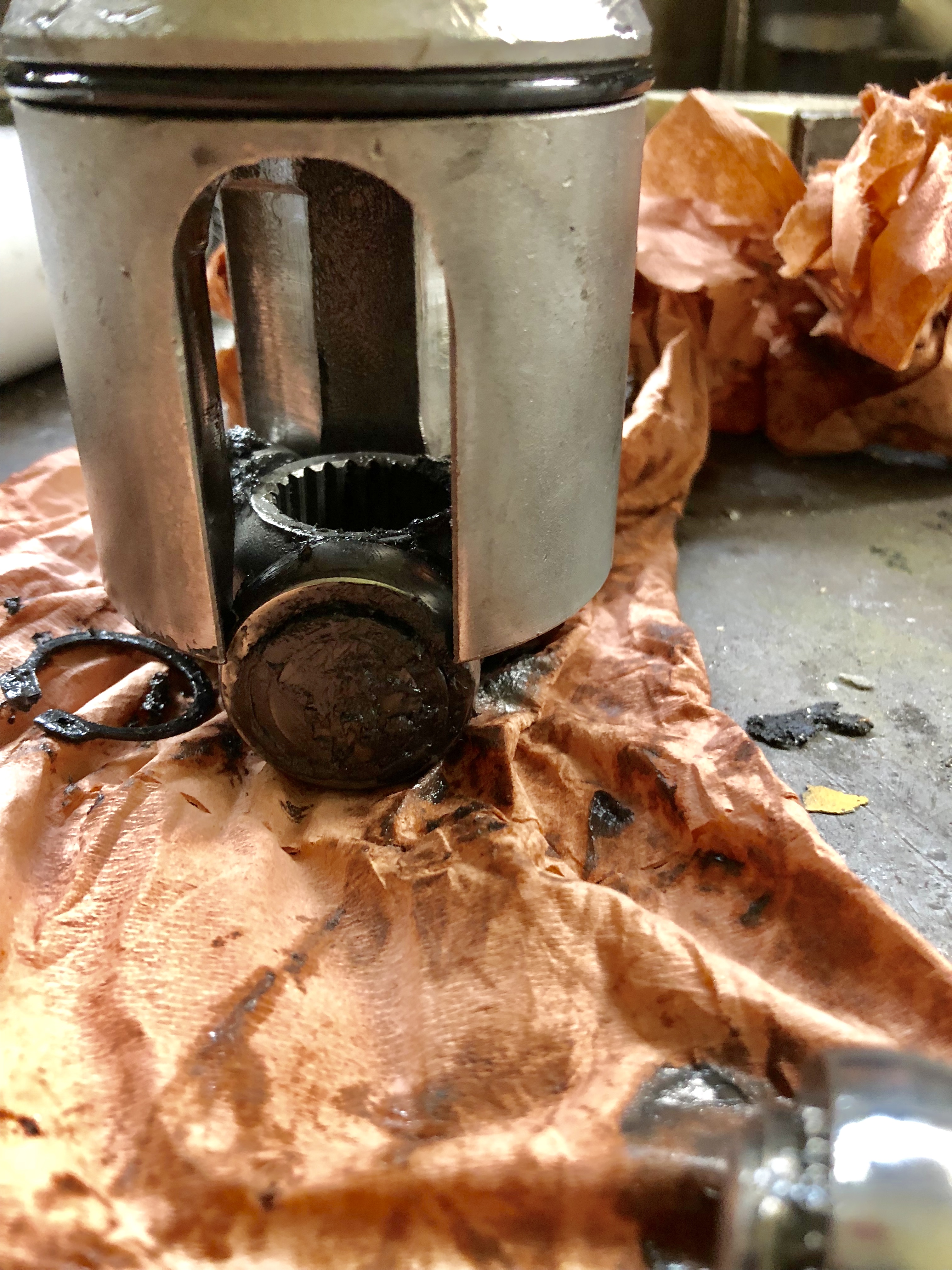

Montage triangle d’origine cardan droit neuf SKF pour 205 rallye mais le problème est arrivé bien après et progressivement au début je pensais à un défaut de la chaussée .
J’espère que le différentiel 13x59 de PP n’e Pas en train de lâcher
Messages : 3030
Has thanked : 803 times
Been thanked : 1194 times
Bon le roulement neuf c’est fait et je pense avoir trouvé mon problème de vibration le petit ressort de poussé côté boîte est casser .
Je vais quand même monter le cardan neuf demain.
Messages : 3030
Bon aujourd’hui la greffe avec le cardan SKF n’a pas prise à cause des rouleaux du tripode trop gros <_< du coup je vais remplacer le ressort cassé et essayer.
Avec tripode d’origine
Avec tripode SKF
Avec tripode SKF

C'est quoi ce ressort?
Messages : 3030
Pierro19 a écrit :C'est quoi ce ressort?
C’est le ressort de pousser qui est dans la tulipe.

Messages : 5147
Has thanked : 595 times
Been thanked : 601 times
Bizarre que c'est cassé :mellow: ton cardan ne serait pas trop long?
Bebert43
Messages : 434
Has thanked : 44 times
Been thanked : 35 times
Message par Bebert43 »
J'ai eu le cas d'un ressort tordu suite à son mauvais positionnement lors de l'echange du soufflet de cardan
L'extremité du ressort s'etait coincé sur le coté (là ou il y a les tripodes) au lieu de rester au milieu....ça faisait effet d'un cardan trop long car très dur de mettre la rotule du bras inférieur
sur la photo, le ressort cassé est tordu aussi..à mon avis ça doit être du au même problème

Messages : 3030
Piedplanche a écrit :
marco pts a écrit :J’espère que le différentiel 13x59 de PP n’e Pas en train de lâcher
Je ne vois pas comment un dif entrainerait l'usure prématurée d'un cardan. :unsure:
Cardan retiré, tu peux toujours contrôler le jeu du dif mais vu l'état de celui que je t'ai monté, je suis serein ;)
Ce soir remontage du cardan gauche avec un nouveau ressort et du roulement gauche et tout va nickel :ok:
PP je me disais juste que si le cardan et le roulement ne changeais rien s’était forcément dans la boîte que le problème ce trouvait .
Mais le problème était bien le ressort de pousser du cardan .

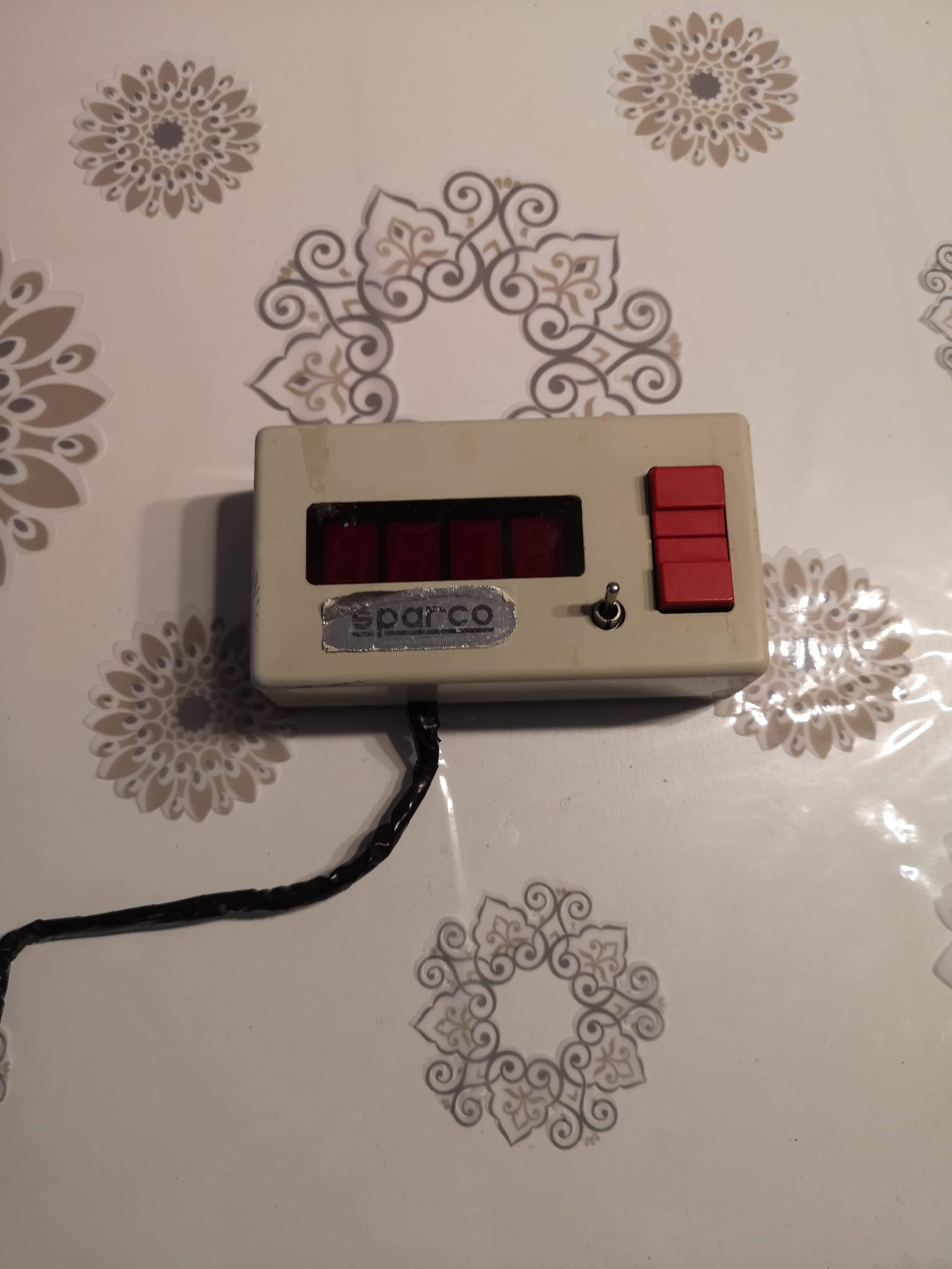

Messages : 3030
Salut à tous je suis à la recherche de photos infos plan ( pas Q) :lol: du support chrono SPARCO de la rallye groupe A qui est fixé sur la porte droite
