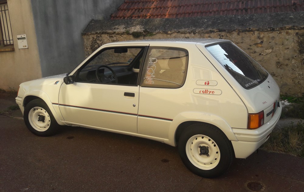

à chaque fois que je la lave je trouve des éclats sur le capot et jupe avant.
Mais bon, je vais pas la mettre dans un placard hein ?
L'autoroute ça use en fait
surtout quand on roule à 170 compteur pour doubler une file de pauvre monospace effrayés par les radars donc à 125kmh sur la voie du milieu
c'est usant de rouler le week end dans ce pays
