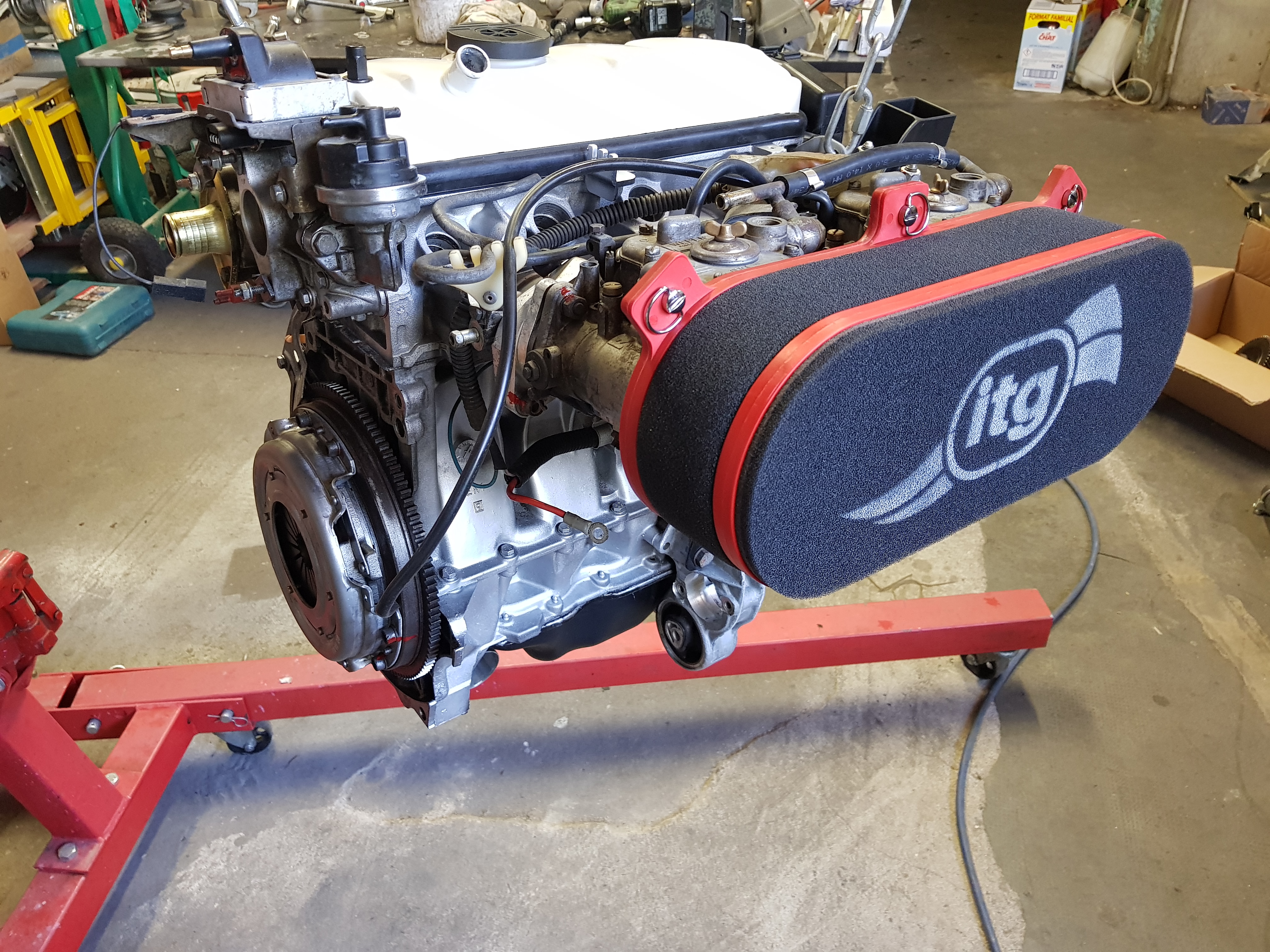

J'espère ne pas refaire.
Mais cela diminue nettement la chaleur dans le compartiment moteur.

Le compromis parfait c'est le traitement céramique!
Pour le barbec de l'Ax, rappelons au départ que l'huile de boite n'était pas censée aller sur le collecteur d'échappement!

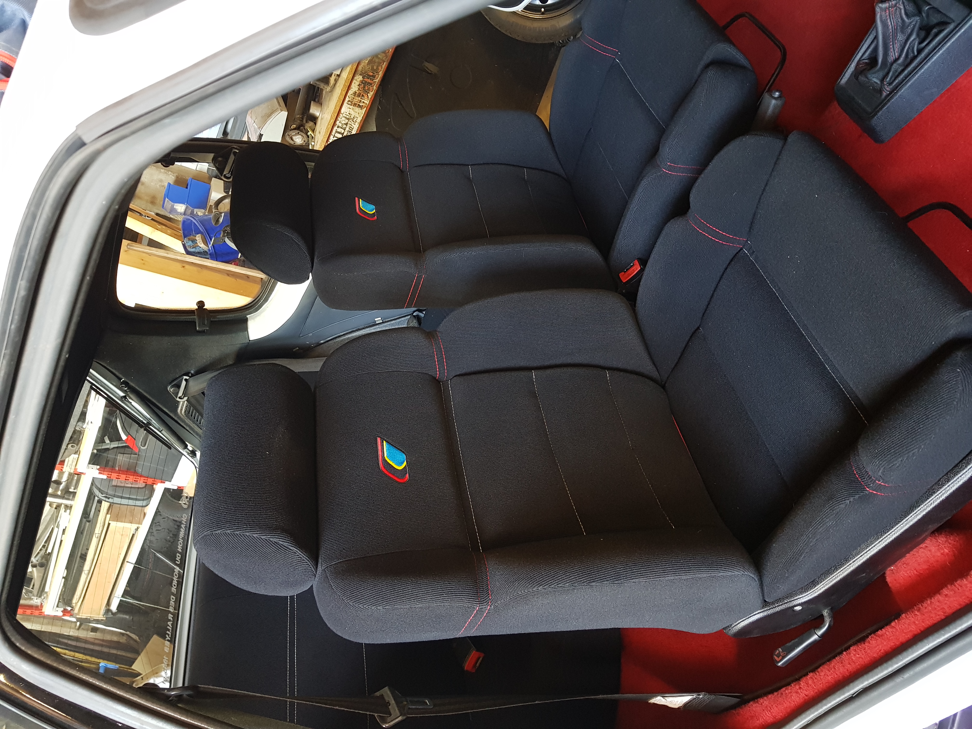

Belle restauration ça avance vite .

Jolie restau !!!
Cà a l'air d'être vraiment bien fait tout çà …
J'aime beaucoup le cache culbu blanc. Je me demandais justement comment cela rendrait. Bah je suis fixé et fan !!
