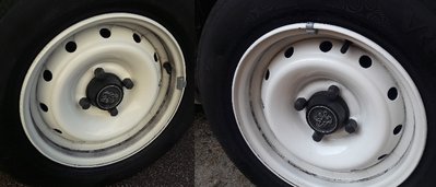

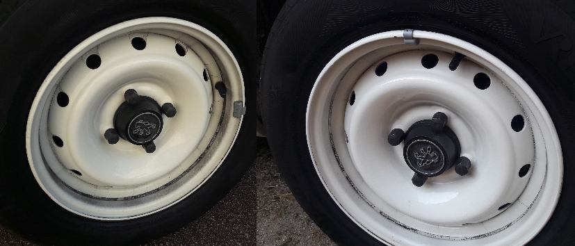

Barbiche, lors du lavement pré-nuptial, a constaté que j'ai une roue bien plus crade que l'autre à kilométrage égal bien entendu !
C'est donc la chape de l'étrier qui doit mal coulisser j'imagine ? Un démontage / nettoyage / graissage suffit ? J'ai eu la paresse de regarder ça ce soir !

Étrier d’origine ? Maladie des coulisseaux qui prennent du jeu et l’etrier ce met en travers.
1er solution un kit de coulisseaux environ 70€ peut être encore disponible ?
2ème solution passé en étrier bosch de 206 D ou alors ceux de 106 s16
Je suis déjà en 206 D
