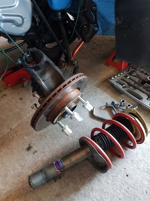

Je ne pouvais pas partir a la concentr' comme ça, j'ai donc décidé de remplacer mes amortisseurs "inconnus" par des Eibach :lol:

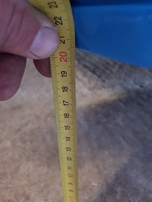

Je tenais quand même à prendre quelques repères avant le démontage. Garde spoiler / sol = 205 mm
C'est parti, démontage B)

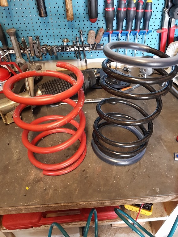

Regardez comme c'est trompeur !! Les Eibach ont l'air bien plus long que mes vieux rouge :rolleyes: Mais les rouges sont tellement raides....

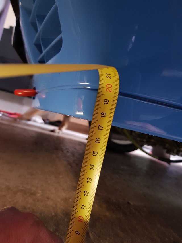

On reprend la cote.... 175 mm :ok: J'ai baissé l'auto de 30mm B)

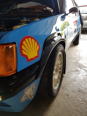

Par contre, je trouve que ta roue sort beaucoup par rapport à la mienne? Tu as des triangles de 309 je ne me souviens plus? :unsure:
Messages : 3907
Has thanked : 566 times
Re: Bob_063 - Replique 205 Rallye PTS GrA - Nouvelles Roulettes
jean-luc13 a écrit :<oo> Ah oui c'est mieux!! :ok:
Oui oui, triangles de 309 B) et train de 309 à l'arrière...

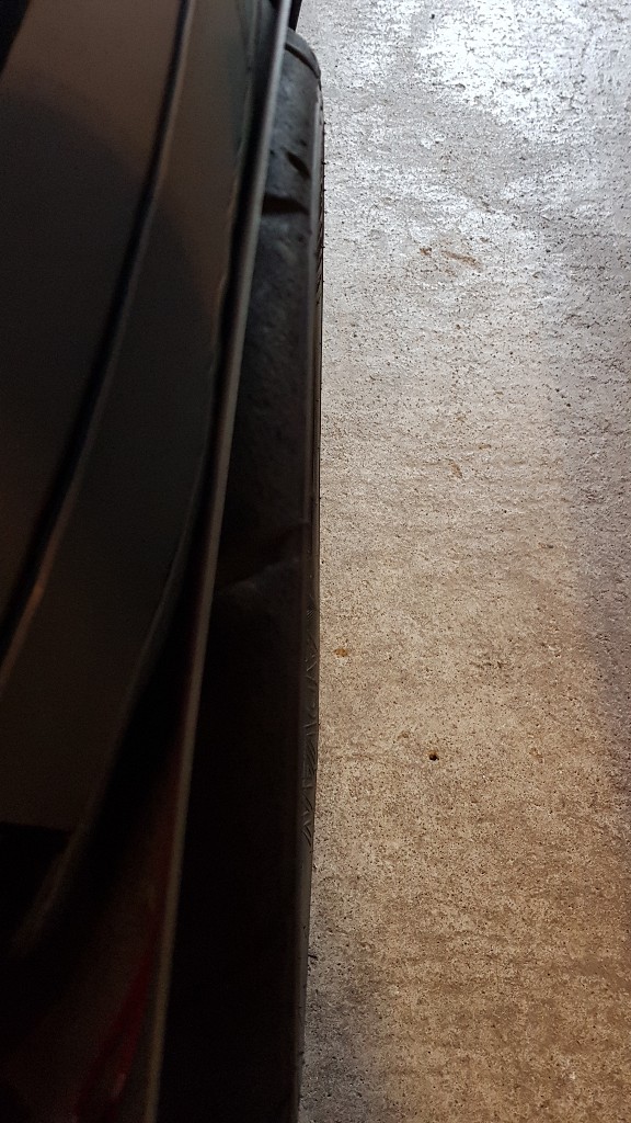

Pour l'instant, ça mange de la gomme et ça fume blanc à chaque virage.... :blink: J'espère qu'une légère découpe des extensions sera suffisante :unsure:

Une photo qui montre que ça dépasse légèrement
Messages : 13406
Has thanked : 443 times
Been thanked : 1082 times
:blink: Effectivement!
