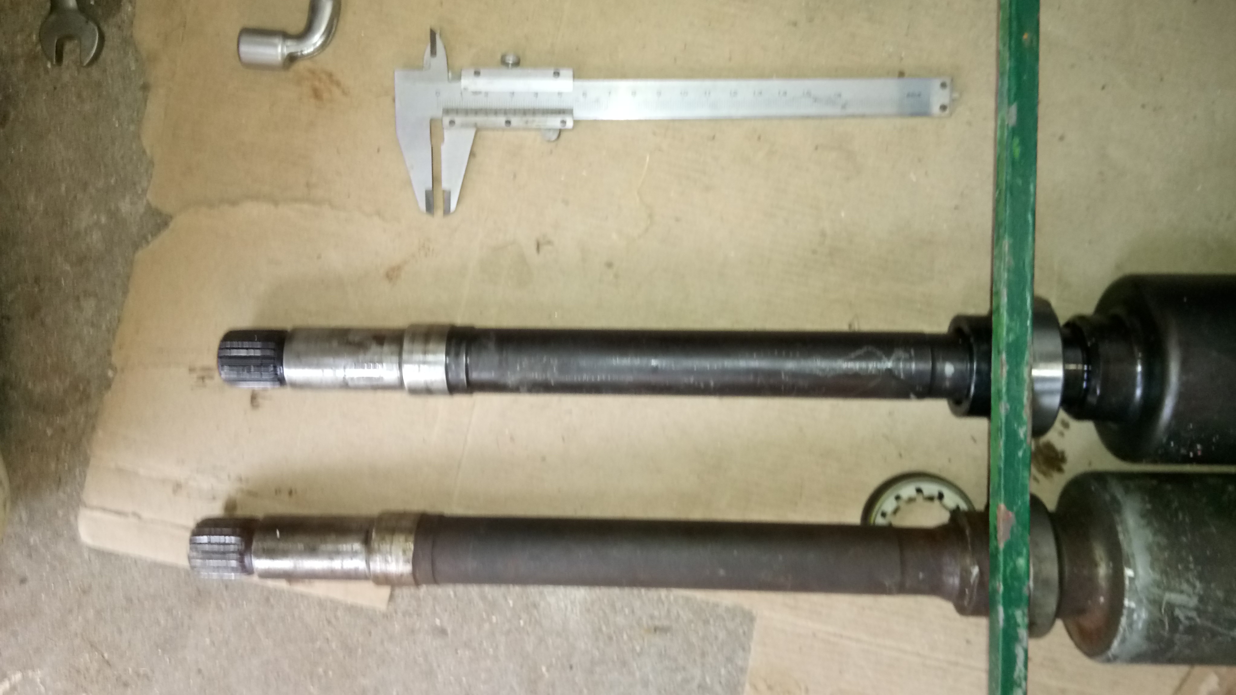

Cardan SKF trop court
En bas mon vieux cardan
En haut mon cardan SKF presque tout neuf de chez Oscaro... Il y en manque un bout...
Et là on dit bravo Oscaro :D
Ce qui est dingue c'est que le cardan SKF ne fuyait pas dans avec mon ancienne boîte. Je devait avoir le cardan au bord des lèvres si osé dire... :mrgreen:

Je viens de voir la photo des cardans, on dirait que le roulement et la bague ne sont pas emmencher à fond sur le cadran, ce qui te créerait cet écart.

jeremy30 a écrit :Je viens de voir la photo des cardans, on dirait que le roulement et la bague ne sont pas emmencher à fond sur le cadran, ce qui te créerait cet écart.
J'ai pas chercher à comprendre, je l'ai remplacé.
