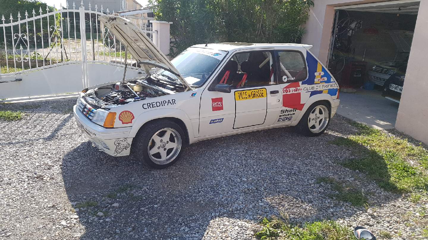

alors une petite mise à jour . J'ai profité des jours fériés pour m'occuper de la titine et en faire le tour en vue de la nationale ;)
Je ne sais pas si c'était l'émotion ou bien qu'elle était contente de sortir, en tout cas elle m'a pissé sur les godasses !...
Grosses frayeurs je pensais que le radiateur avait un coup dans l'aile alors qu'il a à peine 10.000 bornes :o Mais non c'était rien, juste le bouchon supérieur à réajuster ^_^
J'en profite pour faire le tour du compartiment moteur et resserrer 2- 3 écrous ... chat échaudé craint l'eau froide ...

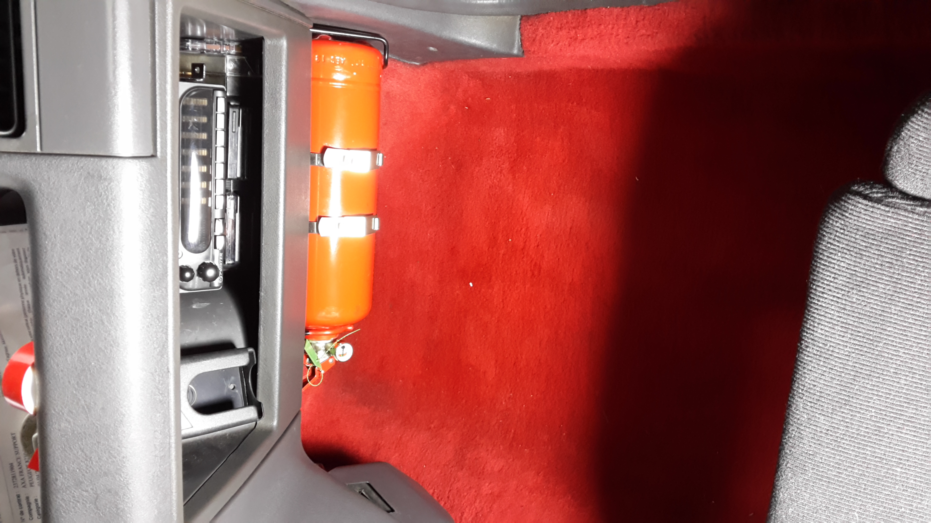

ensuite installation de l'extincteur , merci Jean-Luc pour l'aide téléphonique :ok: :)

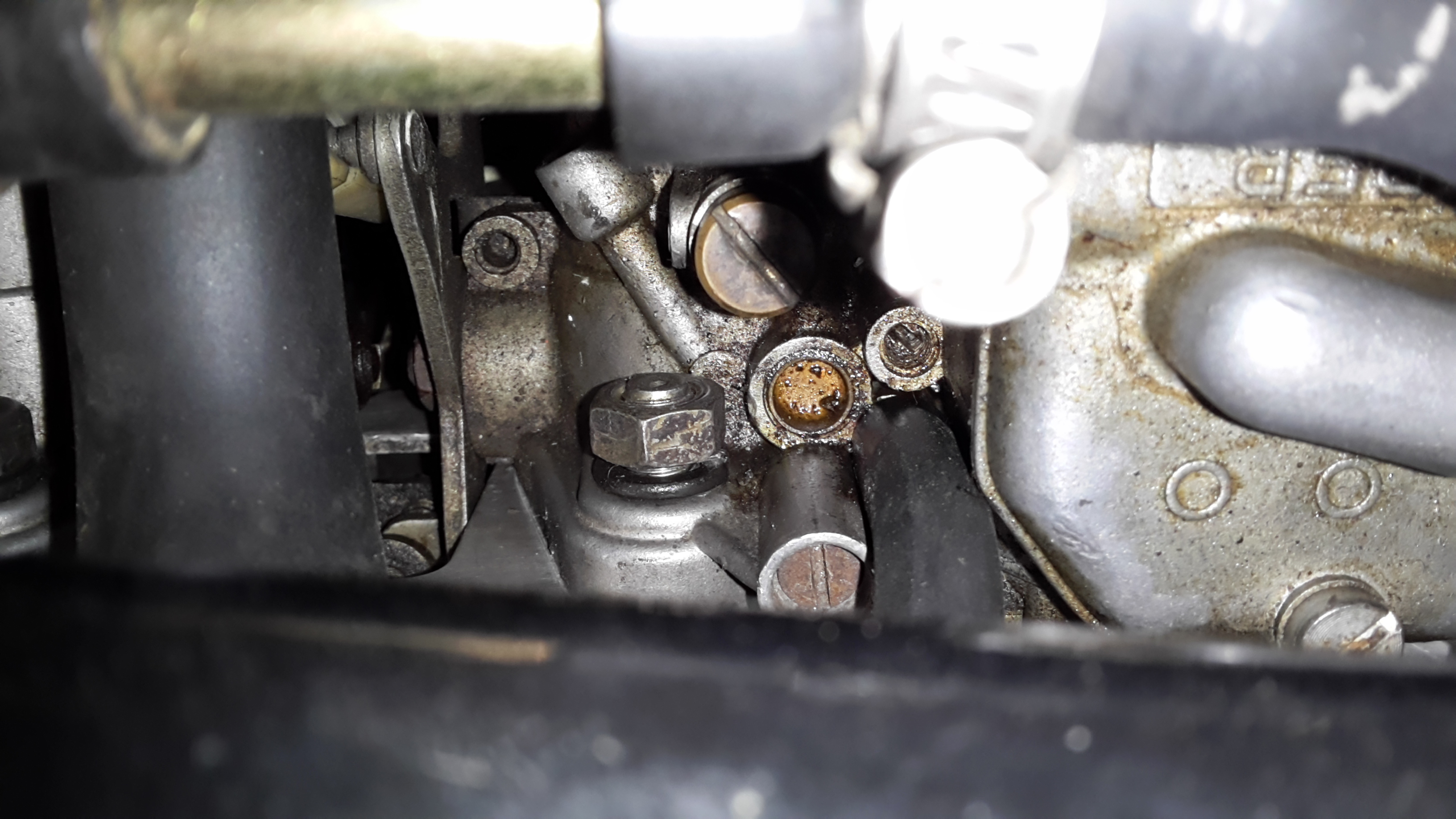

et réglage de la synchro et de la richesse à la colortune (1ER essai) ma pince a induction ne fonctionnant plus . Elle tourne nickel mais je ne suis pas trop convaincu de la richesse et donc ce matin direction chez Jean-Luc pour transformer son garage en atelier PTS ;) et avec sa pince j'ai pu affiner les réglages ; Je pars super content, le moteur tournait comme une horloge .

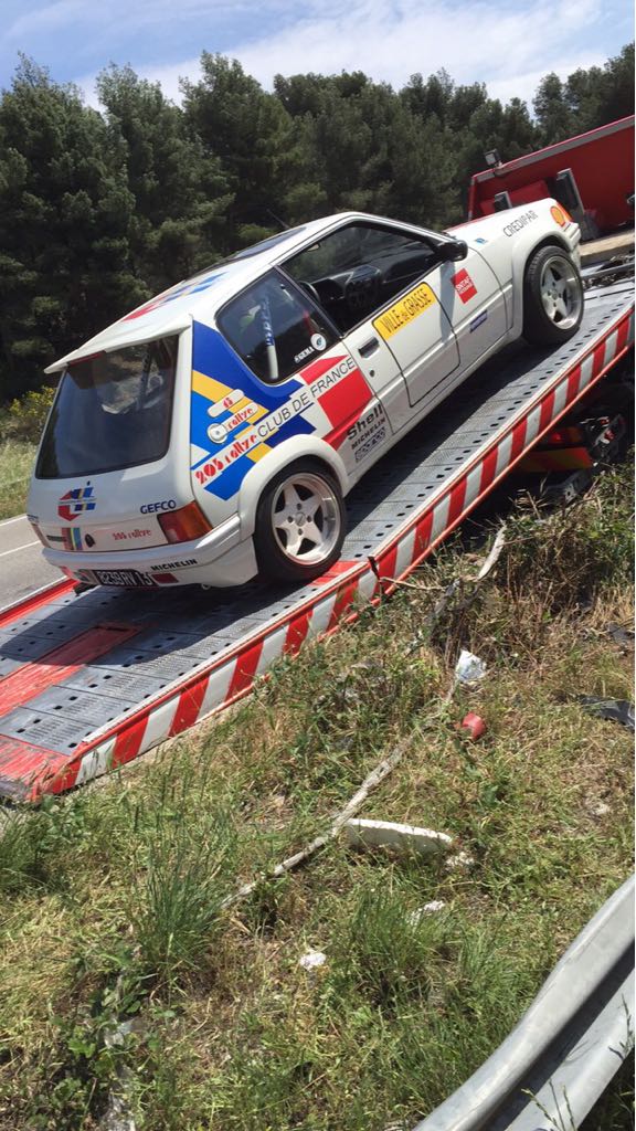

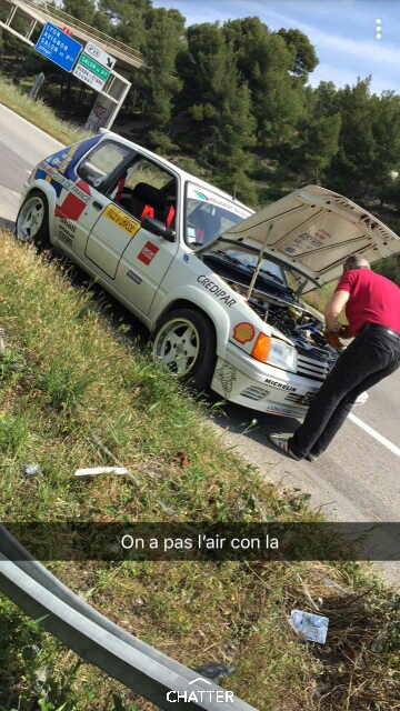

brefs après de grosses détonations à l'accélération , le compte tour fait le yoyo entre 0 et 4000 tours, rideau elle n'ira pas plus loin juste après être entrée sur l'autoroute ....
Ça ressemble à un module .... j'en ai un dans le coffre mais rien pour le démonter (c'est malin...) Allo Jean-Luc ? devine quoi ? .... et tel zorro il arrive avec la boite à outils .... 1er module (le mien) rien !!!! :ph34r:
2ème module (le sien) rien non plus .... et merde <oo> pas d'allumage à la bougie mais des fois oui ..... bobine alors ?????? ça ne peut pas être l'allumeur il a été vérifieé par cricri ;) :ok:
bon en attendant vu que j'étais sur l'autoroute JL rentre chez lui et moi j'attends la dépanneuse . Jean-Luc propose de s'arrêter à la prochaine borne pour appeler :ok: <oo> ELLE ETAIT HS !!!!!! quand ça veut pas ça veut pas ....
on est tombé en panne vers 11h40 la dépanneuse est venue il était 14h16 ....
Quelques kilomètres plus loin, on arrive dans un petit garage Citroen familial, on dépose la voiture et on fait le tour avec le patriarche du garage (bien sympa) et il en conclu lui aussi que c'est la bobine vu qu'on avait testé 2 modules .... en attendant je fais la prise en charge pour l'assurance.
Et notre Zorro national arrive avec sa remorque et la bobine de la groupe A pour ramener la belle dans sa clinique privée . :ok:
Mais avant de partir il ne peut attendre et essaye la bobine !
:wacko: et bien ça ne marche pas plus :blink: :ph34r:

:mrgreen: Effectivement, au bord de l'autoroute A7 ce matin, ça n'aurait pas été prudent de tester un autre allumeur (pourtant je l'avais avec moi dans la 207 :mrgreen: ).
On a déjà essayé 2 modules, contrôlé que la pompe à essence débitait bien, sorti les 4 bougies pour voir si elles n'étaient pas noyées , essayé un autre doigt d'allumeur et changé le fil HT entre la bobine et l'allumeur:
C'est donc la mort dans la l'âme que j'ai du abandonner Rodolphe en attente de la dépanneuse :crying:
Finalement celle-ci la emmené chez Citroën à Chateauneuf les Martigues où je me suis empressé d'aller la chercher avec le plateau:
Arrivé sur place, j'ai vite fait un essai avec la bobine que j'avais prélevée sur la grA avant de partir mais malheureusement ça ne venait pas de là :(
Une fois arrivé à la maison, je n'ai même pas pris le temps de la descendre du plateau pour essayer mon allumeur de secours :lol:
Et bingo <oo> , elle a démarrée au 1/4 de tour!! :yeah:
