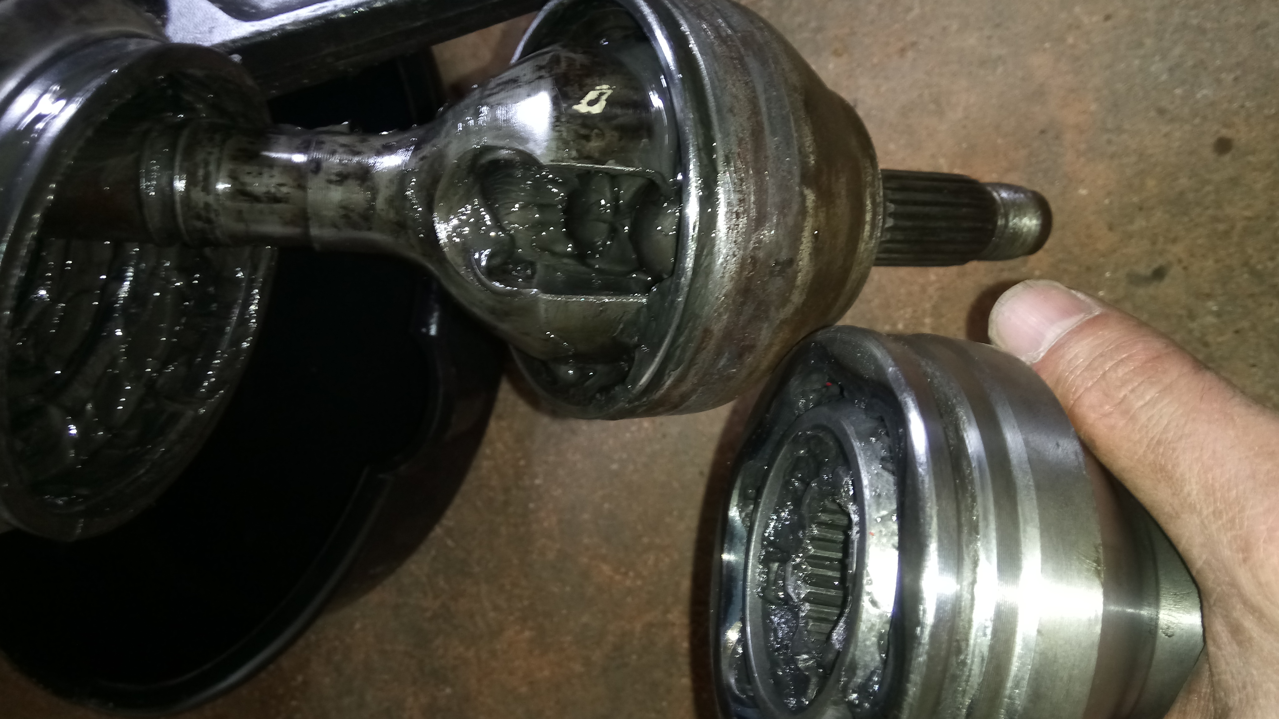

Bon ayant un cardan SKF presque neuf en stock je me suis mis en tête de changer uniquement la tête de cardan.
Et là catastrophe... C'est pas les même
:blink:
Je n'y comprend plus rien. Il y a différents types de liaison de tête de cardan ?

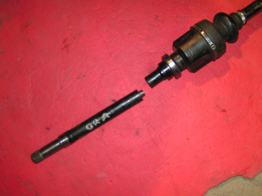

Sylvain60 a écrit :je n'y comprend plus rien. Il y a différents types de liaison de tête de cardan ?
la réponse est oui :lol: j'ai eu le même souci
Lilive
Messages : 4745
Localisation : Agen (47)
Been thanked : 119 times
Re: Claquement train avant à l'accélération
Message par Lilive »
D'origine c'est comme en haut, en bas c'est en général le montage pour boîte BE
Sylvain60
Messages : 691
Localisation : Sud de L'oise
Has thanked : 180 times
Been thanked : 110 times
Message par Sylvain60 »
Piedplanche a écrit : la réponse est oui :lol: j'ai eu le même souci
Et du coup tu as fait comment?
205 Rallye 1989 - 161 000 km
Messages : 7177
Has thanked : 80 times
Been thanked : 286 times

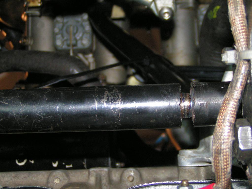

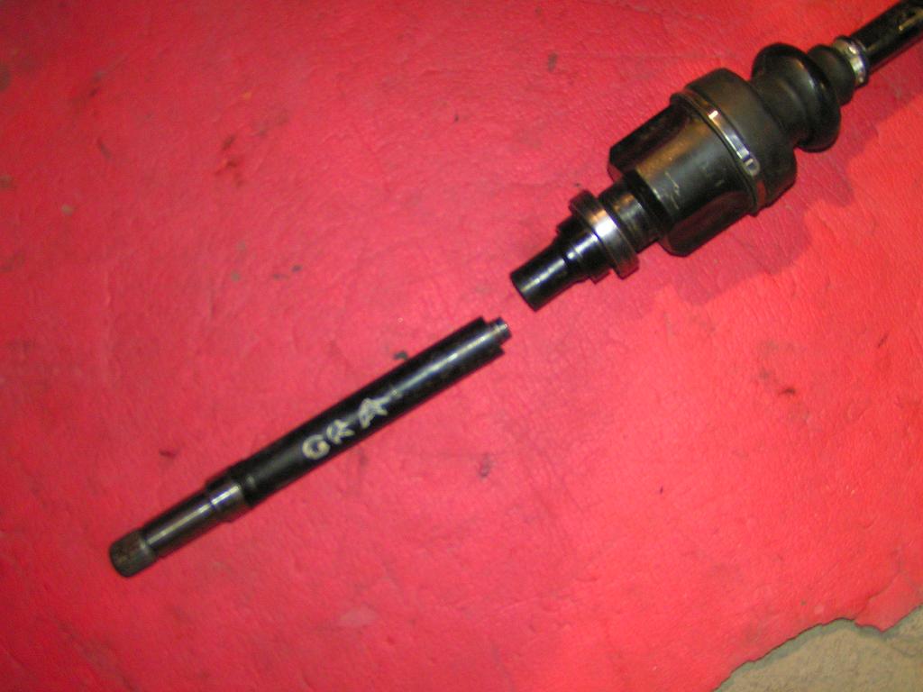

La version BE est bien plus solide, c'est un montage que m'avait réalisé Pierrot, il bossait chez un fabriquant de cardans. Il a coupé les barreaux et souder :ok:
EDIT : des photos du montage après une casse. Depuis la soudure a été refaite, elle tient toujours (utilisation piste ou route en mode toutafon)
