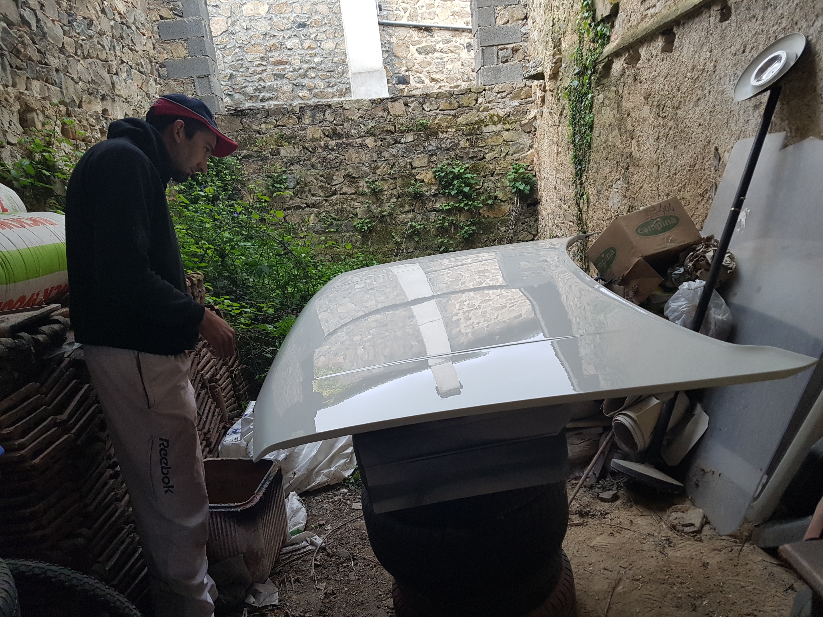

Reprise de tous les ajustements de la face avant (je savais que ça n'irait pas à Stef
Montage de l'extension d'aile.
Et remontage de l'ancien capot, détordu, en attendant que le nouveau soit bien sec.
Ça fait plaisir de la voir comme ça putain !
Bonne nouvelle aussi, les carbus tournent enfin rond. Les hauteurs de cuve n'étaient pas bonnes et la synchro n'était pas géniale. Là, c'est parfait et un beau ralenti à 1000 tours /min qui ne bronche plus.
Autre bonne nouvelle, tant qu'on y est, j'ai trouvé pourquoi ça cognait/claquait/couinait au ralenti. En fait, ce n'était pas ligne... La clenche du coffre était complément desserrée
Après resserage, nickel.
