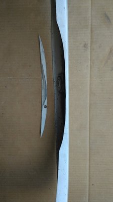

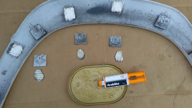

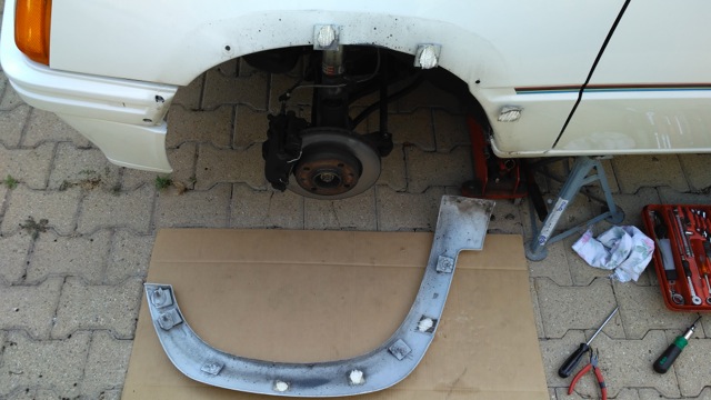

Retour sur ma petite Rallye cet aprèm
Opération sur l'extension AV gauche qui a "sauté" suite à une épingle prise trop sur la corde : la roue est remontée plus qu'à l'habitude, vue la marche, et "clac" 3 fers à cheval décollés, et légère félures.
Recollage et découpe des 2 extensions pour ne plus avoir ce type de soucis.

Messages : 2459
Has thanked : 20 times
Been thanked : 128 times
Aie pas bon la mauvaise bosse !!
Enfin plus de peur que de mal !!
Beau remontage :ok:
Reste à en faire autant de l'autre côté pour ne pas connaître la même mésaventure !!

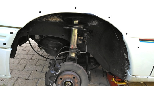

Messages : 1746
Has thanked : 34 times
Been thanked : 105 times
XALLOS90 a écrit :Aie pas bon la mauvaise bosse !!
Beau remontage :ok:

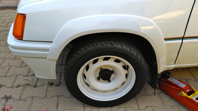

C'est fait aussi de l'autre côté "_"
Sans démontage, les bras en l'air... :wacko:
La Dremel a chauffée !
Messages : 2004
Been thanked : 68 times
Comme ça tu es tranquille ! ^_^
Tu fais l'arrière aussi ou pas besoin ?

tmrallye a écrit :Comme ça tu es tranquille ! ^_^
Non, pas besoin pour les jantes 106 Ph2, sans cales.
Ca semble passer au poil... :mellow:
