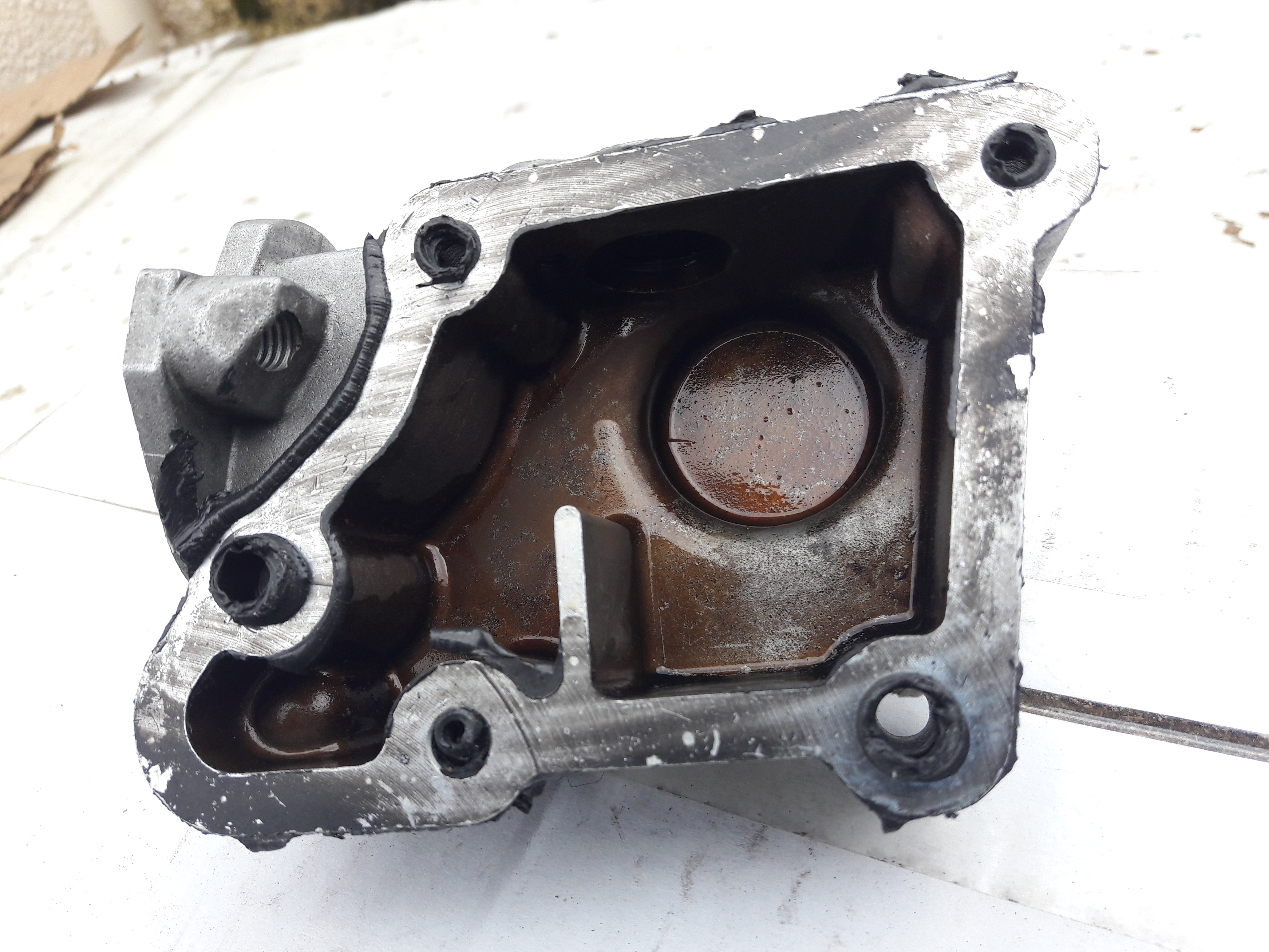

Tu trouve sur 106 XSI un tout fait, le seul soucis c'est la pompe a essence mécanique .Ti guiom a écrit :Moi j'attends qu'un pote à moi me fasse la petite plaque pour boucher l'allumeur

Bah c'est un gros soucis quand mêmeYannou a écrit :Tu trouve sur 106 XSI un tout fait, le seul soucis c'est la pompe a essence mécanique.Ti guiom a écrit :Moi j'attends qu'un pote à moi me fasse la petite plaque pour boucher l'allumeur
Du coup il tient comment le support de ta pompe là sur les photo ? Juste avec de la pâte à joint ?

C'est une seule pièce, la pâte à joint c'est le surplus qui a débordé.

Re: La rallye stéphano-ardécho-beaujolaise...
Mais il n'y a pas de pompe à essence mécanique sur un XSI...
C'est du fait maison ta pièce là non ?

Yannou a écrit :C'est une seule pièce, la pâte à joint c'est le surplus qui a débordé.
Je m'auto-répond donc cette pièce existe telle quelle sur 106 XSI en effet (et à mon avis sur toute 106 tu injection...).Ti guiom a écrit :Mais il n'y a pas de pompe à essence mécanique sur un XSI...
C'est même encore mieux, parce qu'avec la bobine jumo d'origine de la 106 et le faisceau HT qui va avec, ça ferait super propre pour nos rallyes.
Du coup je vois pas le soucis pour un montage comme le notre
Nos pompes à essence ne se montent pas avec cette pièce ?

Bah y'a pas de trou pour la pompe, mais il y a les tarauds.Ti guiom a écrit :Yannou a écrit :C'est une seule pièce, la pâte à joint c'est le surplus qui a débordé.Je m'auto-répond donc cette pièce existe telle quelle sur 106 XSI en effet (et à mon avis sur toute 106 tu injection...).Ti guiom a écrit :Mais il n'y a pas de pompe à essence mécanique sur un XSI...
Alors là...
Je serais curieux de voir le cahier des charges de cette pièce...
Se faire chier à fabriquer une pièce de fonderie comme ça, qui ne sert à rien... Les ravages de la drogue...
