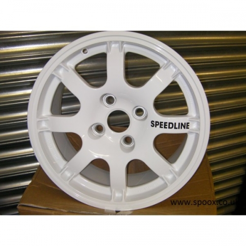

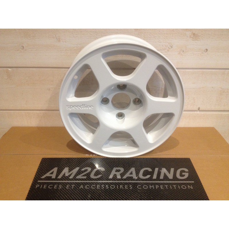

les 15" c'est les SL434 et les 13" SL516

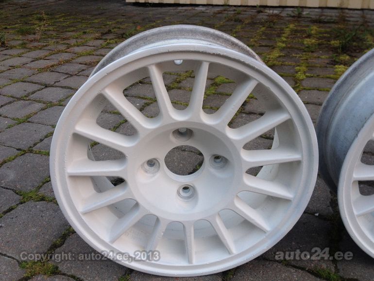

En Speedline 14" t'as les SL404 d'AX GrA: L'ET doit être 16, Jean-Luc ?
ou les SL1268 de Saxo challenge (ET16): …ou comme moi tu cherche d'autres marques pour plus léger si c'est pas pour du Rallye

ET10, j'ai pu mesurer récemment en comparant avec une jante d'XSI également en 5.5x14 mais en ET16da-maye a écrit :

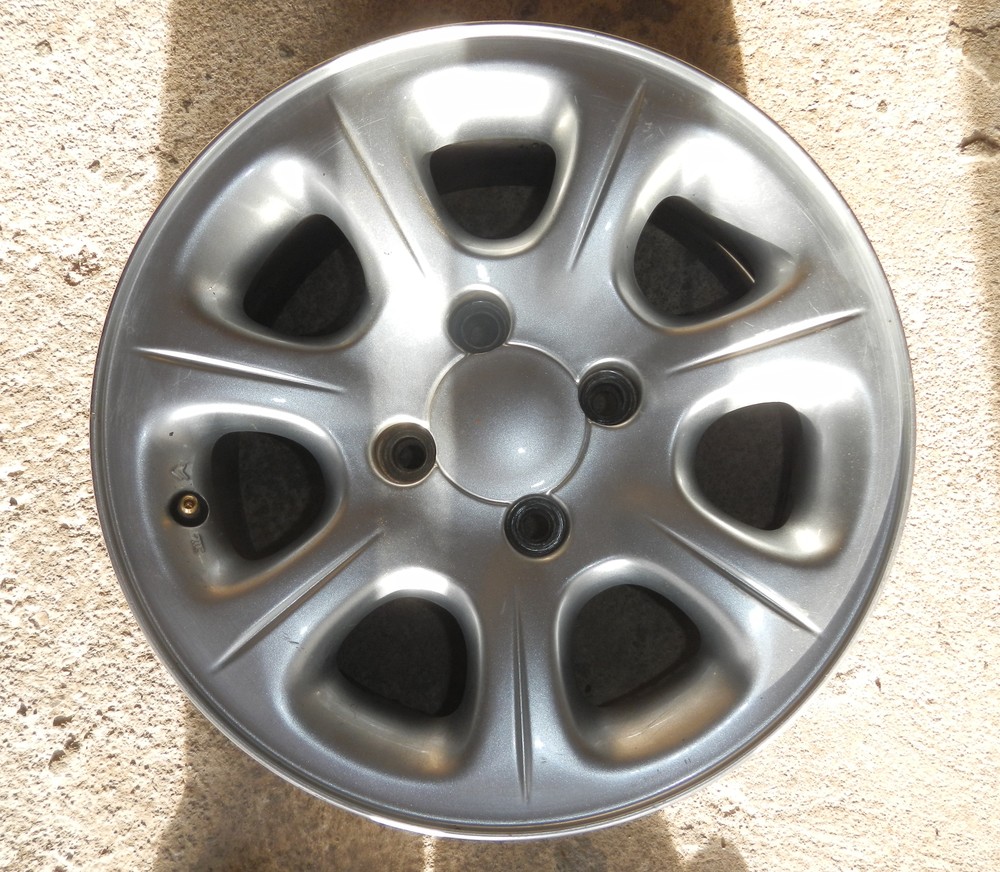

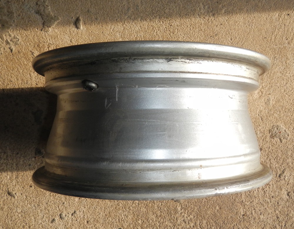

Les jantes de saxo vts sont aussi des Speedline: SL 1549 (14" 6" ET16, je l'ai pesé à 7.2kg):
Par contre savez-vous s'il y a eu des évolutions ? Parce qu'il y a marqué "Ville de Toulouse 2" … (portées de vis différentes peut être
