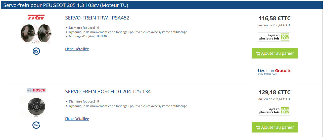

Pour le Mastervac, regarde chez MISTER AUTO, ils étaient soldes il y a peu à 110€ c'est la premiere réf de ton lien ci dessus, si tu commandé un TRW tu auras un Bosch dans la boîte TRW !!!

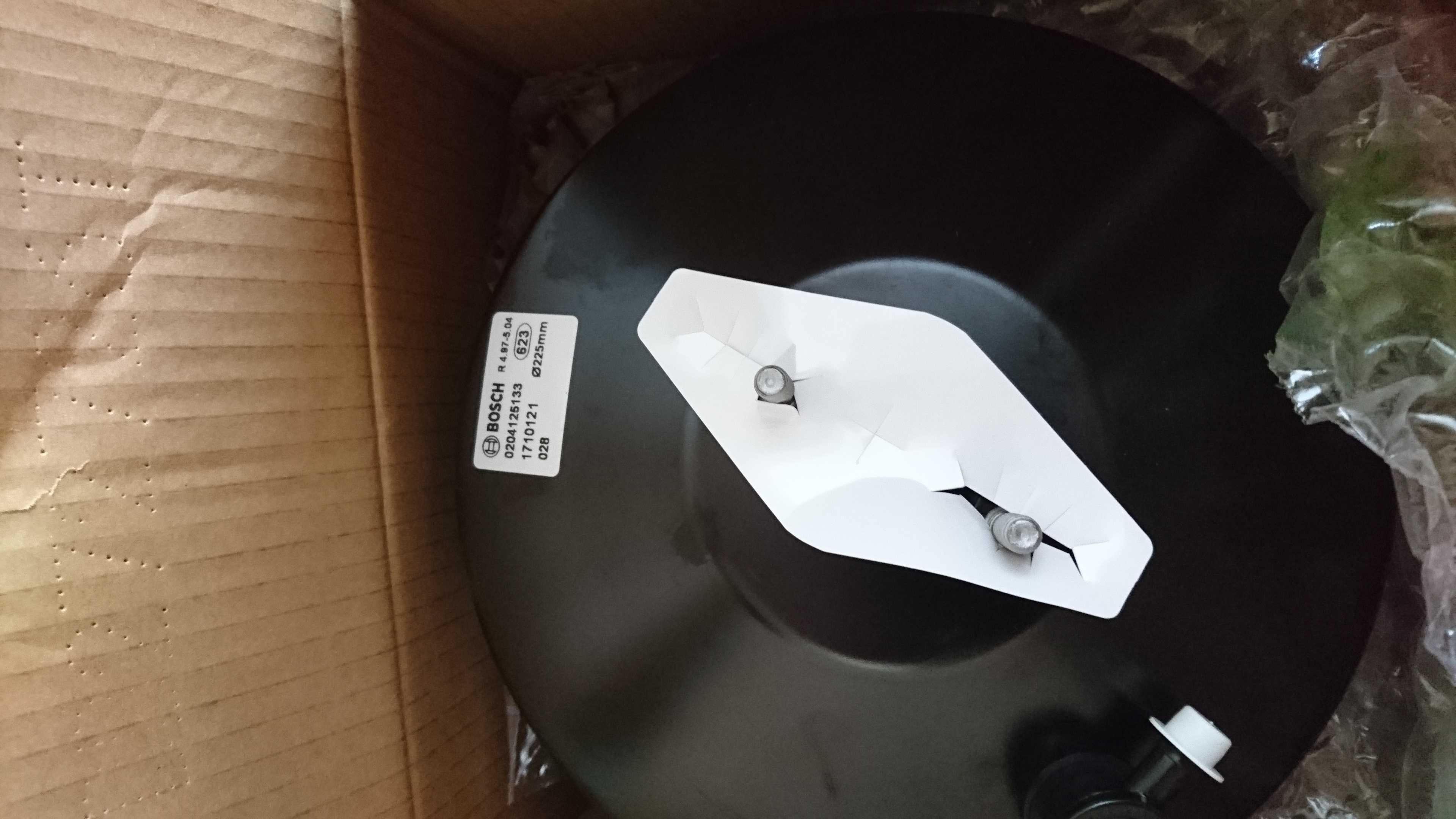

Mastervac TRW commandé chez Mister Auto : un 9 pouces pour 205 rallye REF PSA 452 livré avec joint + 2 écrous (reçu dans un carton TRW, c'est un bosch qui s'y trouvait
Le Bosch reçu dans la boite TRW comporte la réf : 0204125133.
